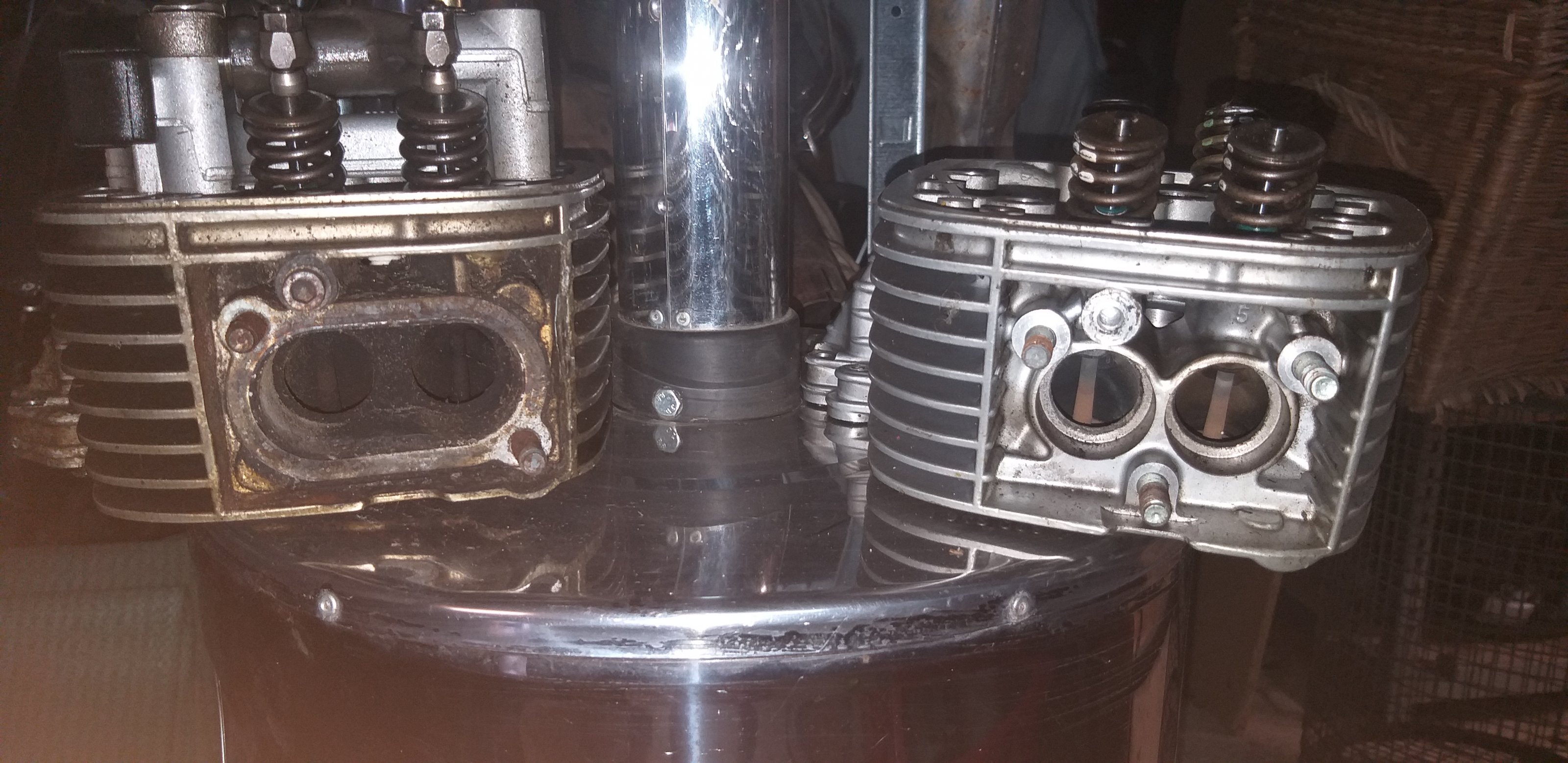

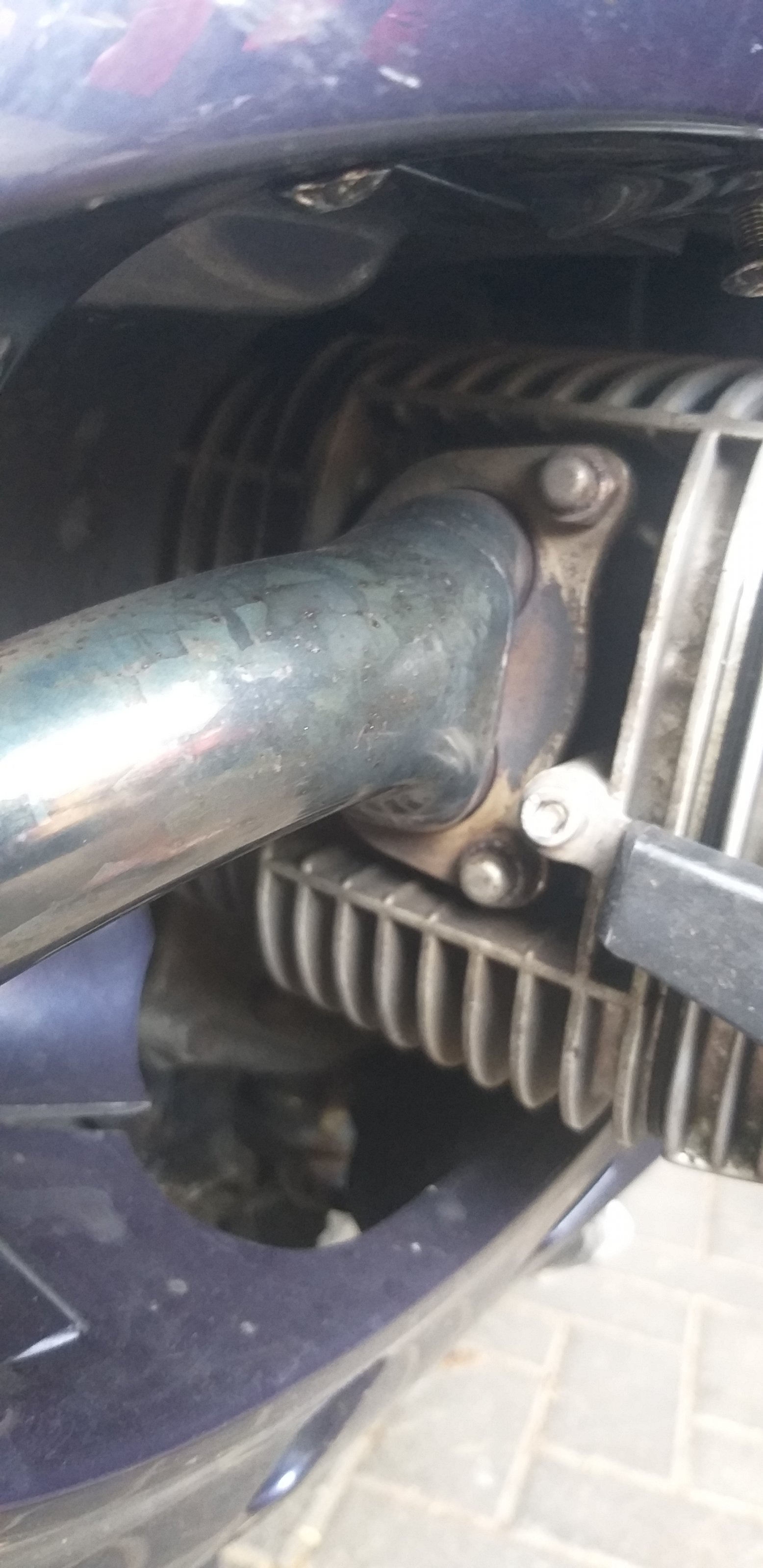

Moin, die Krümmerbolzen passen nicht , du müsstest die Krümmerflansche umschweißen.
Ansonsten gibt es keine Probleme.

@ g&s
Das was du da schreibst entspricht nicht den Tatsachen, 1100s und 1150gs haben 2 Stehbolzen
Und die R1100 und 1150 r, RT, RS und die 1100 GS
haben 3 Stehbolzen. Die R1150 RT und RS haben die 11er Köpfe montiert.
Ich habe selber bei meiner 1150GS den Motor umgebaut und habe die Krümmer umgeschweißt,
ich weiß von ich Rede.

@ g&s
Moin aus Niedersachsen. Asche auf mein Haupt. Du hast tatsächlich recht. Ich hatte bislang nur GSen in den Fingern. Also 11er und 1150er. Da war das eigentlich immer gleich. Ich hoffe Du kannst mir den Lapsus nachsehen.
BoGSergrüße, Horst
Larsi
Larsi
10.07.2007
32.929
@ g&s
Auch das ist nicht ganz richtig.
Die R1150R hat wie die R1150GS und R1100S Köpfe mit zwei Stehbolzen.
Oder anders:
Wenn der Krümmer rechts der Ölwanne verläuft: 3 Bolzen
Wenn der Krümmer beidseitig der Ölwanne verläuft: 2 Bolzen
