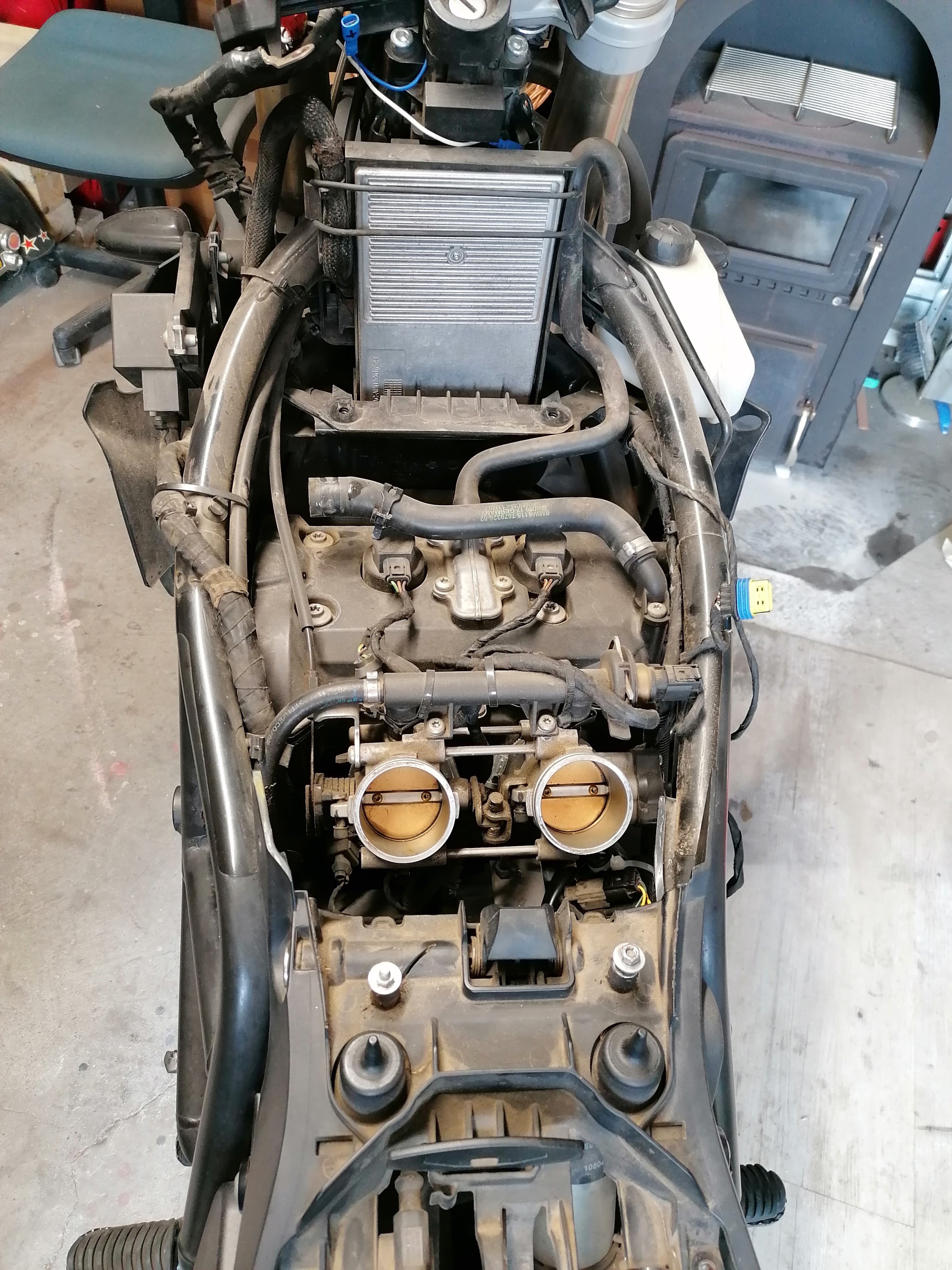

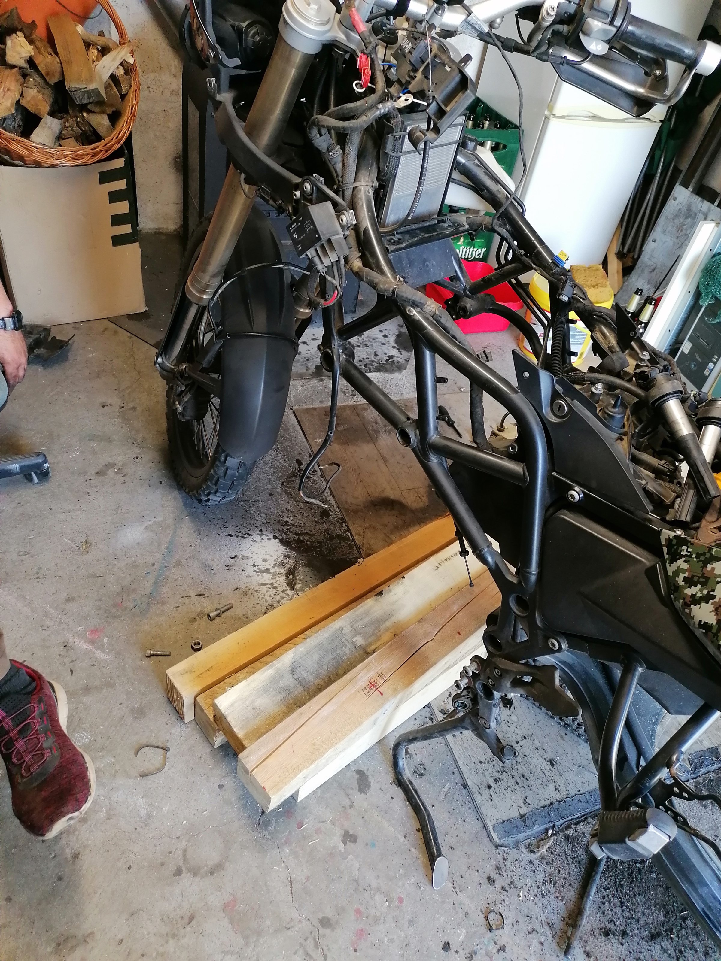

Tachschön in die Runde,
Wo findet man eigentlich einen Austauschmotor für die F800GS?
ich hab meinen Ersatzmotor aus den Ebay-Kleinanzeigen.
Natürlich mit selbst abholen und Fachpersonal an Bord. Der Verkäufer hatte auch jede Menge Belege am Start, so das ich mir schon recht sicher bin. (Kompressionsmessung / Wartungsnachweise etc.)
Dann mit einem befreundeten Volkspolizisten die Motor Nr. abgleichen lassen und nachdem nix auffälliges war... schwupp... Meins!
Ick hoffe, der hält jetzt auch.
Im Netz gibts auch diverse Firmen die BMW Motoren "generalüberholen" oder diese anbieten.
Bei den 2008er Motoren soll ein K.O. wirklich ein böses Thema sein, 2009 jedoch schon wieder nicht mehr.

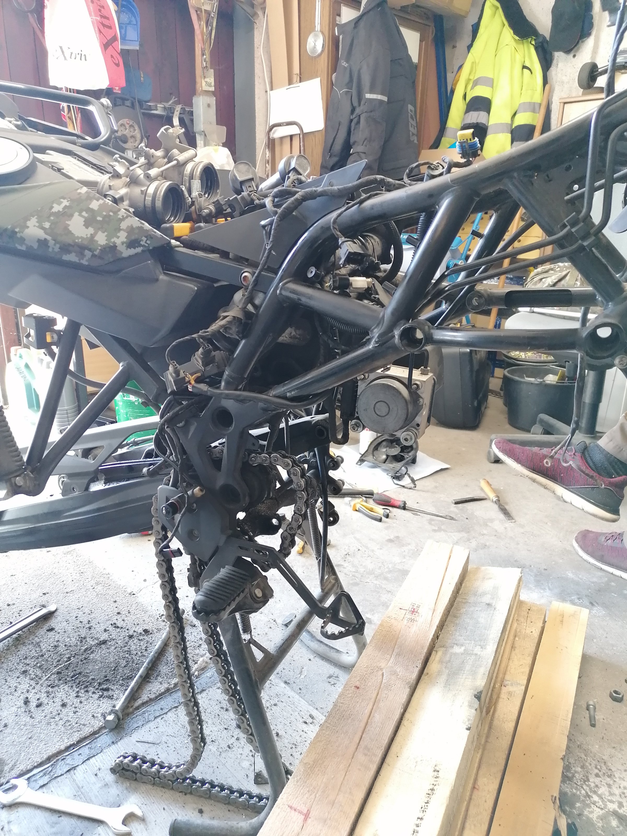

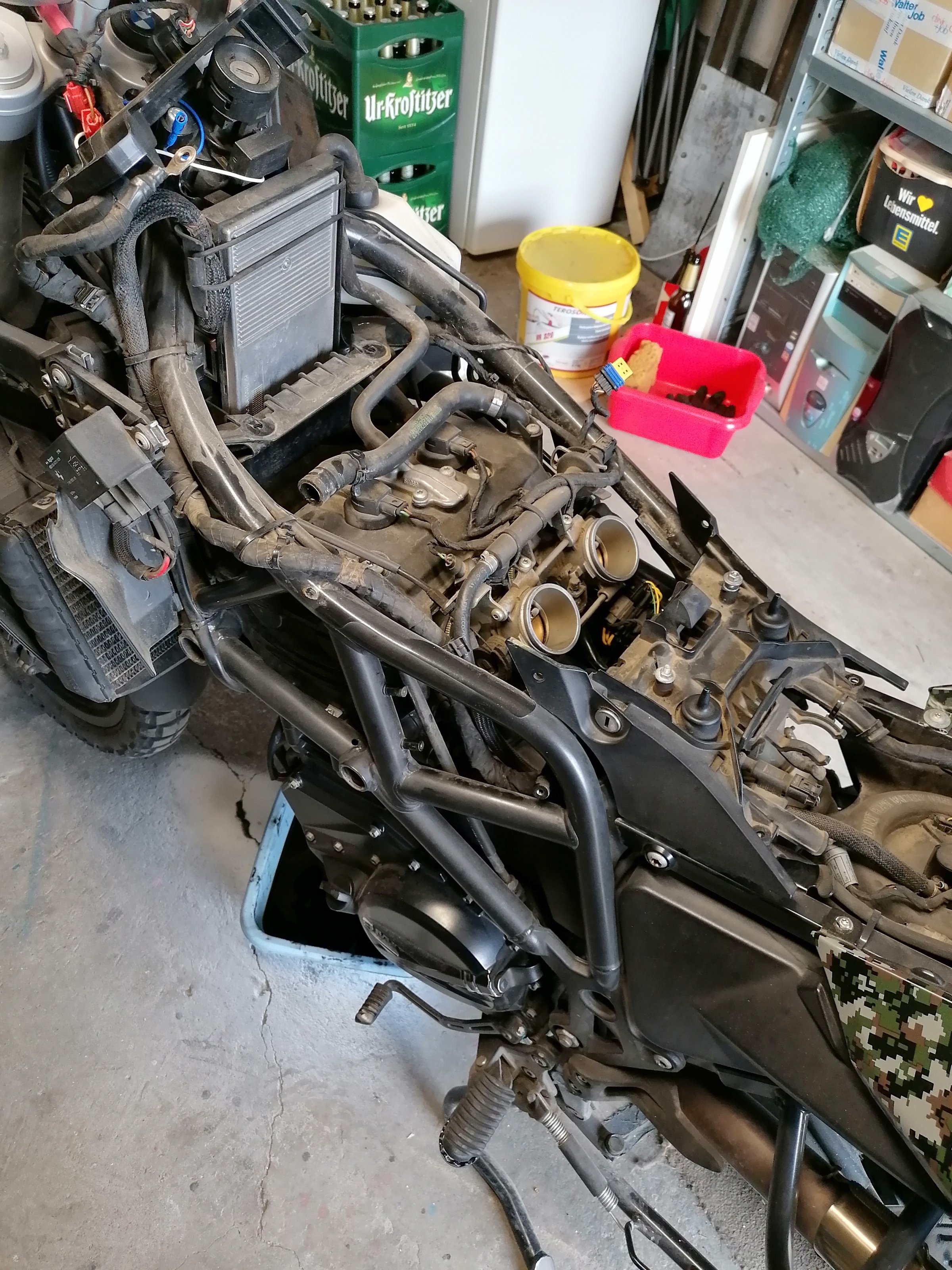

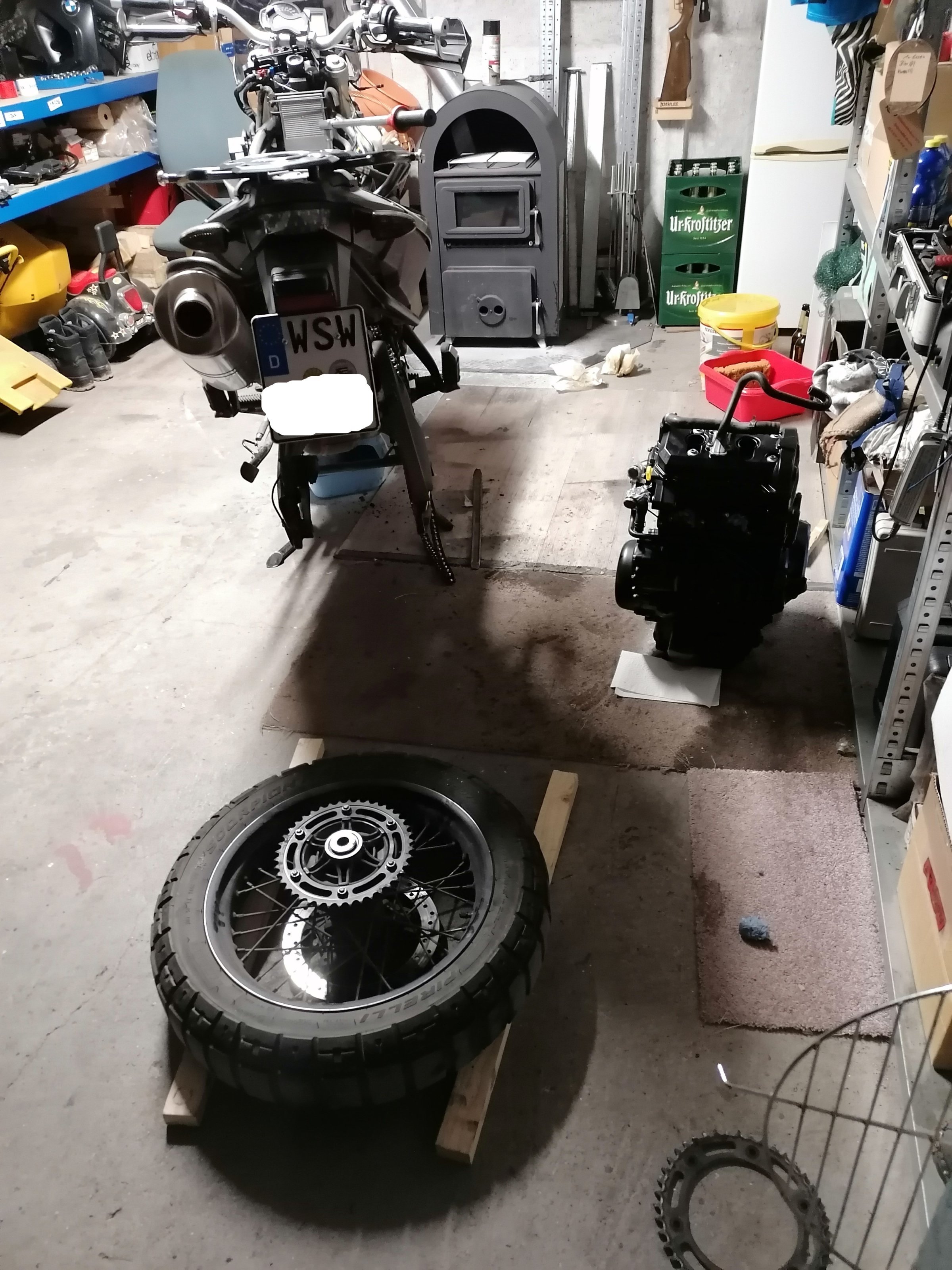

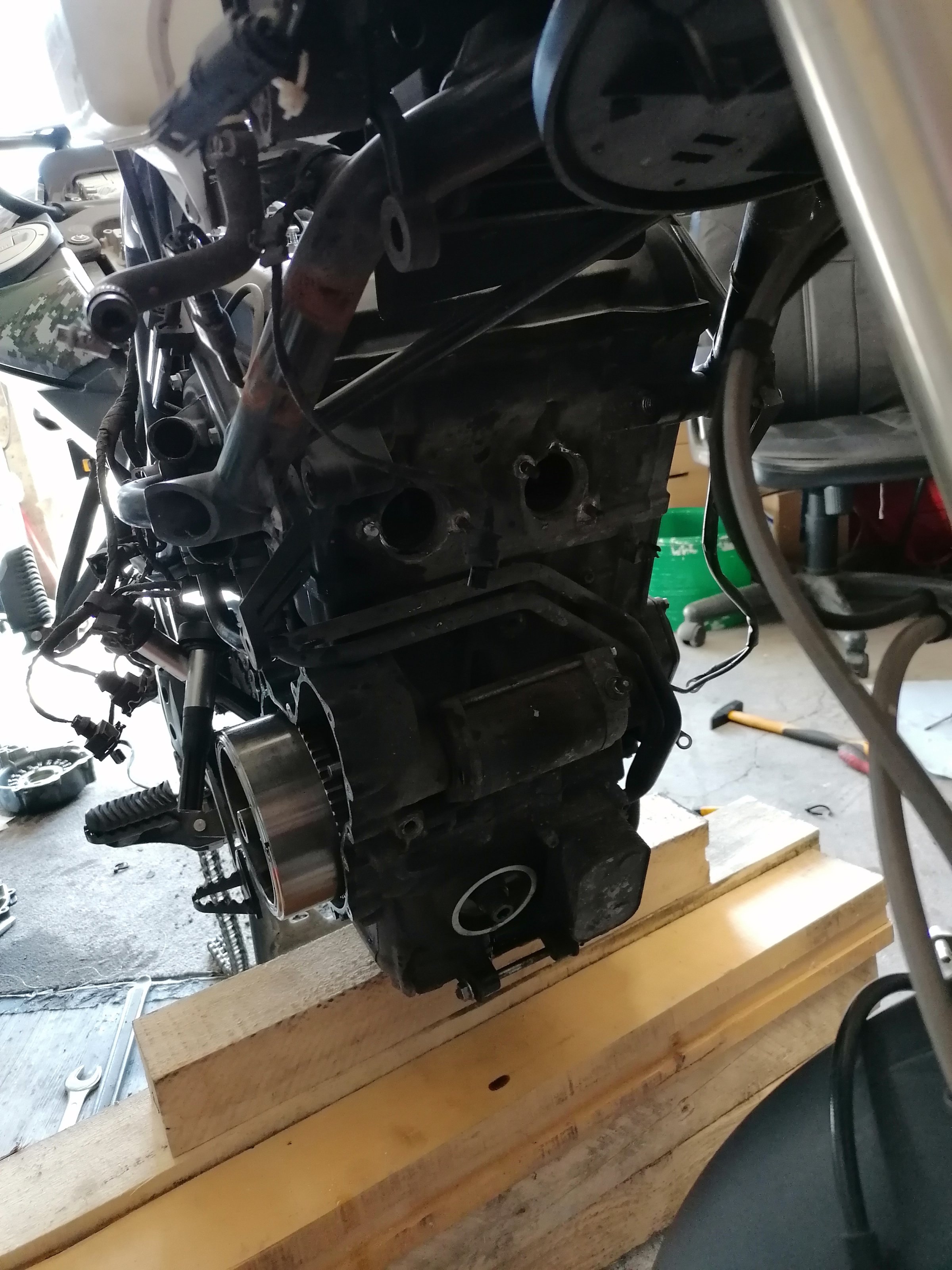

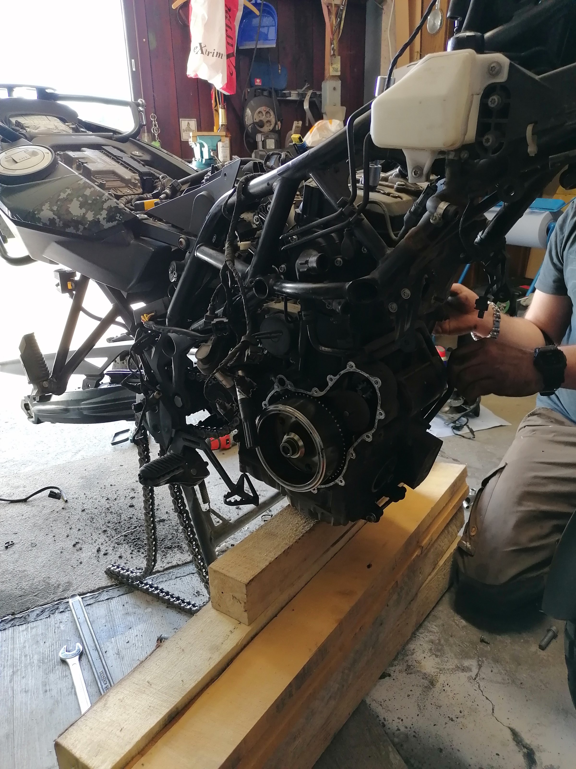

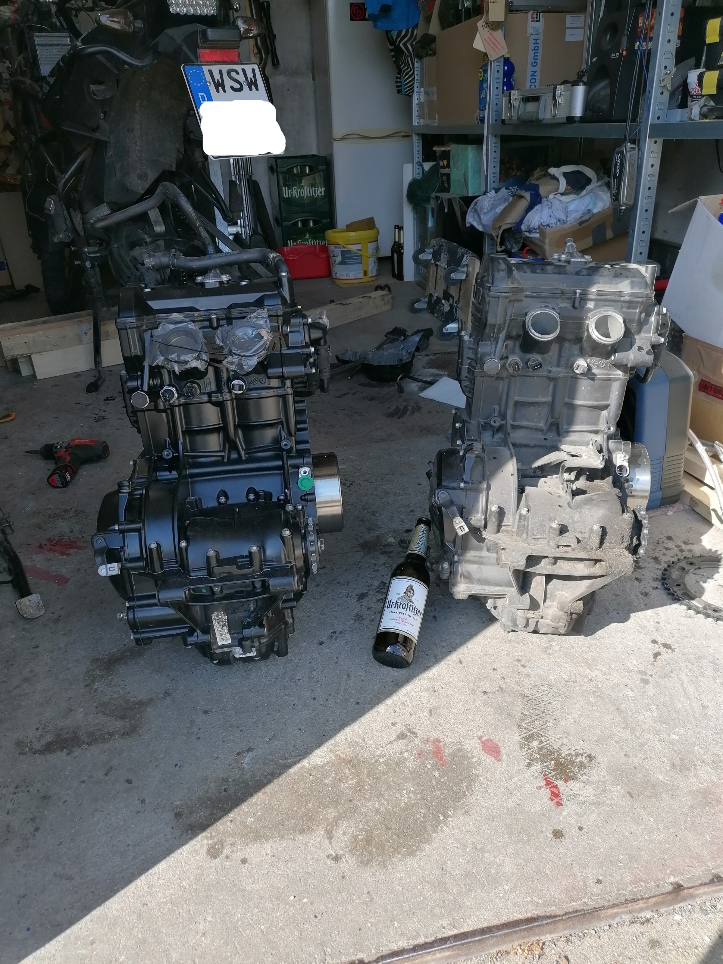

Ok... anbei ein paar "Impressionen" der Total-OP.
(Aber Spass gemacht hats wie Sau... Erfolgs-Bier hat auch geschmeckt :wink:)
Gruß aus der Oberlausitz!
Frank
