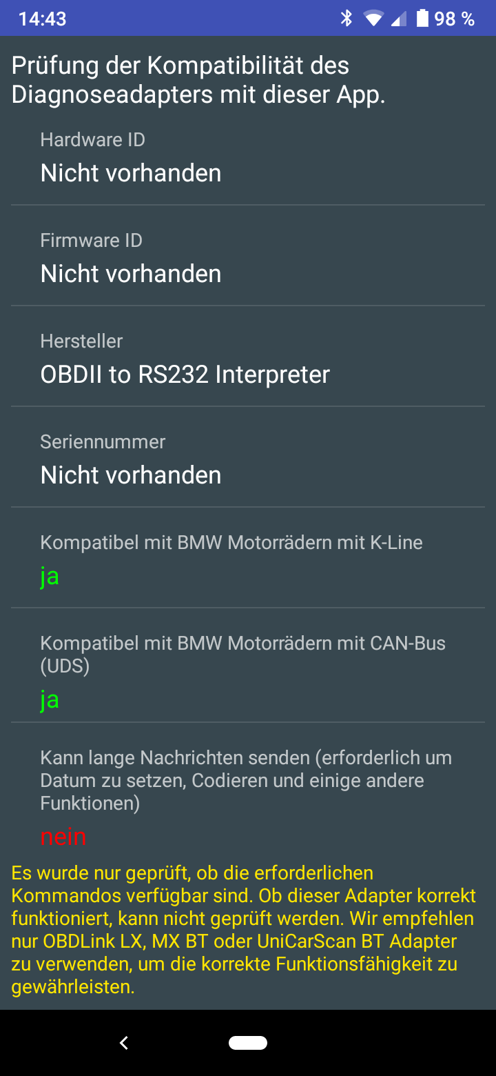

Nun zu meiner Frage, gibt es für die MotoScan Software, welche ja sehr gut zu funktionieren scheint, eine Alternative zu den Adaptern OBDLinkLX oder UniCarScan?
Die Teile stellen ja Quasi nur die Verbindung her, würde dies wohl auch mit günstigeren Adaptern wie diesem hier funktionieren: Lescars OBD
MotoScan App benötigt man ja eh zusätzlich.
Ich danke Euch für hilfreiche Hinweise...
Gruß Andi
Gast 44602
Den Ausführungen von Wladi unter
Diagnoseadapter für BMW Motorrad | MotoScan
ist nichts hinzuzufügen. Kann klappen, muss aber nicht. Meine Billigadapter haben bei der langen Codierung, die zum Setzen des Datums benötigt wird, alle versagt. Ich benutze daher nur noch OBDLink LX - ohne Probleme. Gruß Hannes.

Ich habe jetzt noch etwas gestöbert und meine diesen hier:
konnwei KW902
in einem youtube Video
an einer BMW erkannt zu haben. Da hat es funktioniert. Ich werde berichten...
Gruß und guten Rutsch...🍀

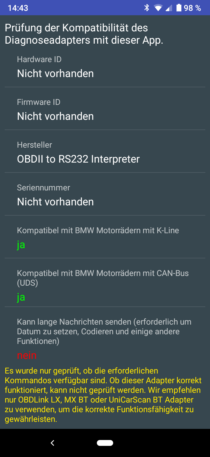

Naja, der Verbindungsaufbau, dass auslesen von Fehlern...
Ok, die Serviceanzeige hat er nicht resetet. Vielleicht klappt es ja.
Gast 44602
Kleine Wette gefällig, dass es bei diesem "Konnwei"-Adapter genau so aussieht?

🤷‍♂️ nächste Woche wissen wir mehr...
Mit was für einem Adapter ist die Meldung bei dir gekommen?
