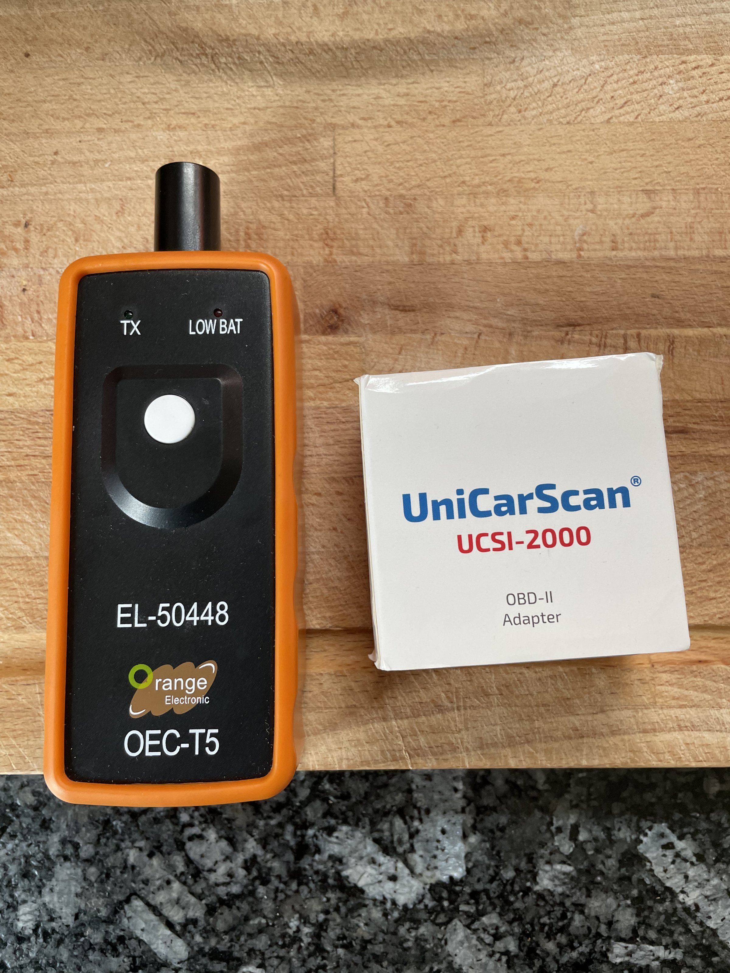

Ich Arbeite an der GS 1200 LC/1250
mit MotoScan Ultimate.
Damit kannst den ABS Block ansteuern, RDC Sensoren anlernen und vieles mehr.
Die Schnittstelle oben passt, der orange Sender weckt die RDC Sensoren.
Hab gestern wieder die 1200er hinten entlüftet
und am 2. Radsatz die RDC Sensoren angelernt :daumen-hoch:.

Danke! Dann mach ich noch einen Test mit meinem ODB-Adapter und dann wird's gekauft. :happy:

Ja, entlüftet hinten habe ich schon ohne ODB2-Adapter und Software! Aber ich habe explizit nach dem Entlüften des ABS-Bremskreise gefragt und das geht eben mit Motoscan und passenden Adapter. Und darum habe ich eben nach der benötigten Software-Version gefragt. Adapter, Kabel und Motoscan auf dem Handy habe ich schon getestet in der kostenlosen Version.
Frage ist für mich beantwortet und ich nehme dazu, wie ich schon vermutet hatte, die Ultimate für 49€.
