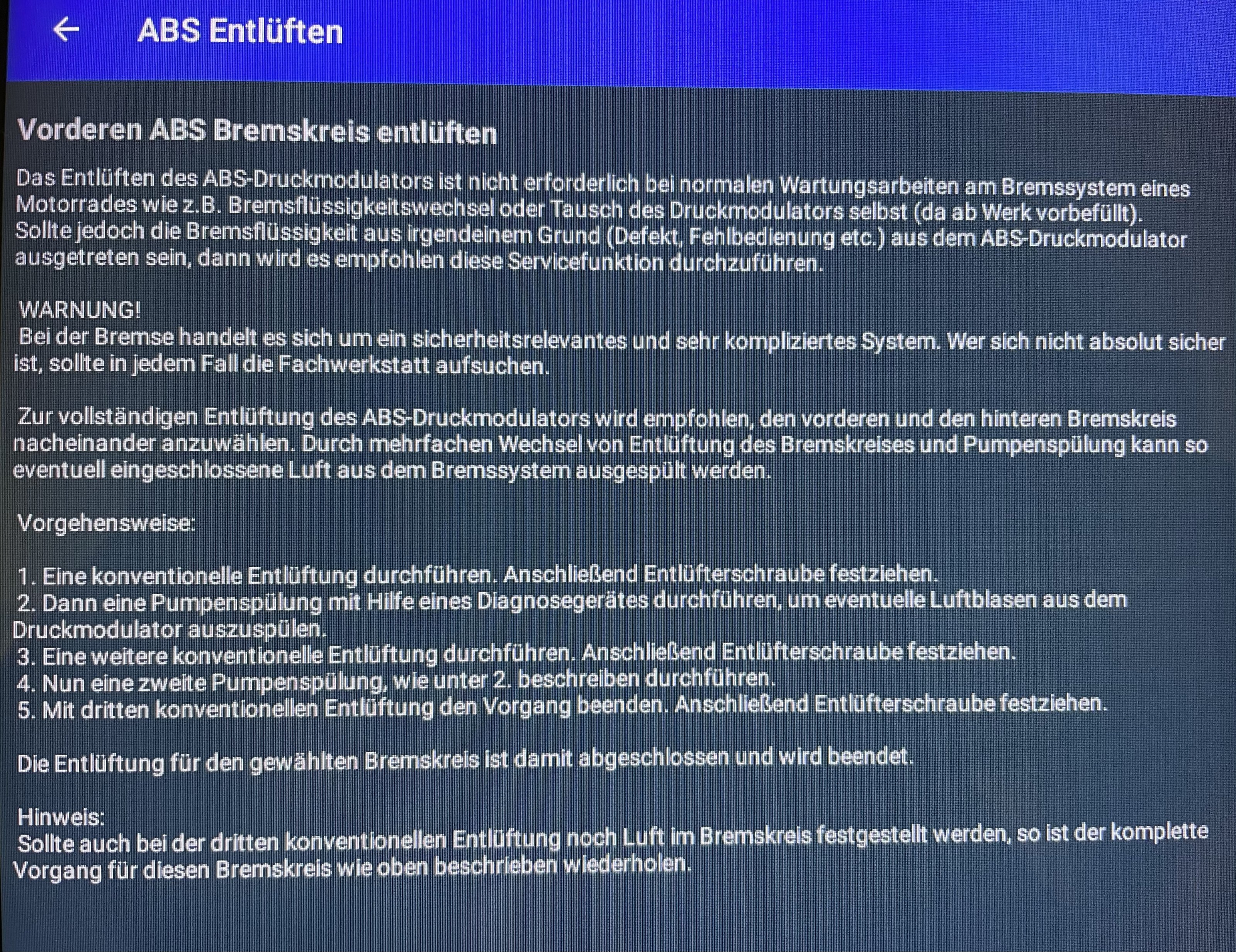

R 1200 GS Adventure LC MotoScan... welche Version für "ABS Bremskreis entlüften" nötig?
Diskutiere MotoScan... welche Version für "ABS Bremskreis entlüften" nötig? im Technik & Bastel-Ecke Forum im Bereich Modellunabhängige Foren; ich vermute die andere Vorgehensweise entstand durch die „PuMA-Maßnahme- Bremse hinten- weicher Druckpunkt“ Dafür gibt es eine Anleitung zur...

Da wirst Du wohl den Weg zu Deinem Händler antreten müssen. Ungeachtet der Tatsache, dass die Bremsen der 1200 2016er und der 1250er ab 2018 nicht zwingend die gleichen sind, steht dieses Procedere im erweiterten Manual, das nicht publiziert wird. Hier steht ganz klar, dass der Wechsel mit dem ABS Druckmodulator und der Software (Name vergessen) empfohlen wird. Aber mein Händler rückt keine Kopie raus.
BTW: In der Rep.Rom für die 1250er wird auch die Vorgehensweise mit einem Unterdruckgerät beschrieben.
Aber wie gesagt: Es gibt ein "Zweites" WHB, wo wir offiziell keinen Zugriff drauf haben, dort steht es anders.
Dafür gibt es eine Anleitung zur finalen Entlüftung mittels Software
Maßnahme
Bitte das folgende Serviceprogramm aufrufen und abarbeiten:
Fehlerbild “Bremssystem: weicher Druckpunkt” auswählen, Prüfplan berechnen und das Serviceprogramm „Druckpunkt Bremse prüfen“ durchführen.
Im Anhang findet sich hierzu eine ausführliche Beschreibung.
Den betroffenen Bremskreis bitte über ISTA (incl. Modulator) gründlich entlüften. Die Routine ist mindestens 2x durchzuführen. Je nach Lufteintrag muss dies ggf. weiter wiederholt werden.
Interessant wäre, ob die Bremsflüssigkeit trotzdem mittels Unterdruck zuerst gewechselt wird und danach zusätzlich die neue Prozedur durchgeführt wird um evtl. vorhandene Luft zu entfernen.

Die Service Vorgabe ist ja eben OHNE ABS Block Block per Bussteuerung zu Entlüften, das wird nur nach Tausch oder falls doch mal ein schwammiger Druckpunkt vorhanden sein sollte nötig. Das macht auch nicht nur BMW so sondern Kawa, Honda und sicher noch viele mehr die ich noch nie beschraubt habe. Die Bremsen auch nach 10 Jahren noch prima ohne je eine ABS Entlüftung gesehen zu haben ...

Hier geht es um die BMW R1200 GS LC,
die bekanntermassen oft mit Luft im hinteren Bremskreis zu kämpfen hat, da macht eine Entlüftung mit Ansteuerung des ABS Block ab und zu schon Sinn.

Stimmt. Kann man alles machen. Beim regelmäßigen Service dann aber auch bitte nicht vergessen, die Luft in Vorder- und Hinterrad zu wechseln!
Motoscan sagt bei der Anwahl dieser Funktion selbst: "Das Entlüften des ABS-Druckmodulators ist nicht erforderlich bei normalen Wartungsarbeiten am Bremssystem eines Motorrades wie z.B. Bremsflüssigkeitswechsel oder Tausch des Druckmodulators selbst (da ab Werk vorbefüllt)..."

Motoscan sagt noch etwas anderes…..

ich möchte keine 10 jahre alte brühe in meinem bremskreis oder im abs block. also mindestens durchspülen
Hast doch gelesen. Ist ab Werk befüllt und nicht notwendig :facepalm:. Also ob Bremsflüssigkeit im Druckmodulator nicht altert und Wasser zieht....

...ist nur die Frage was den Modulator mehr stresst... kein Wechsel des bisschen Restflüssigkeit im Modulator oder das Spülen/Rauspumpen der Flüssigkeit mittels Ansteuerung des Modulators.
Wer das schon einmal gemacht hat weiss was ich meine, das Ding rattert schon heftig!
Ob das wirklich auf Dauer gut ist?

Wenn man sieht, was für Pampe aus den ABS 2 Blocks rauskommt, die nie gespült/entlüftet worden sind, dann ändert man eventuell seine Meinung. Vielleicht ist entlüften das falsche Wort, weil beim normalen Durchspülen kommt gar keine Luft rein - aber Öffnen aller vorhandenen "Entlüftungsventile" bedeutet saubere Flüssigkeit in allen Ecken.

der ABS Block ist doch im Bremskreislauf ... müsste da nicht auch automatisch ein gewisser Flüssigkeitsaustausch stattfinden?
So ein ABS Regelblock besteht aus Magnetventilen, Rückförderpumpe(n) und kleinen Elektromotörchen. Viele verwinkelte Kanäle und Ecken und Kanten. Luftbläschen haben leichtes Spiel sich dort einzunisten. Die Ansteuerung via Diagnosetools pustet alles durch, öffnet/schließt die Ventile, drückt Kanäle ab und steuert die Pumpe(n) an. Das klappt ohne Elektronik einfach nicht. Und da man da eh nur ran geht wenn die Bremsleistung nicht zufriedenstellend ist, ist es nur die halbe Miete ohne Diagnosetool entlüften zu wollen. Schöne neue Welt.

Ok, ich sehe ... ich werd mal das Motoscan beim nächsten mal anschmeissen. Schaden wird es wohl nicht ...
Rattern tut er bei ner ABS Bremsung. Beim "Entlüften" oder "Spülen" taktet die Pumpe mit ca. 2 Hz...im Vergleich zur ABS Bremsung wirklich kein Stress. Zumal das i.d.r. 1x /Jahr passiert. Und die ABS Bremsung?
