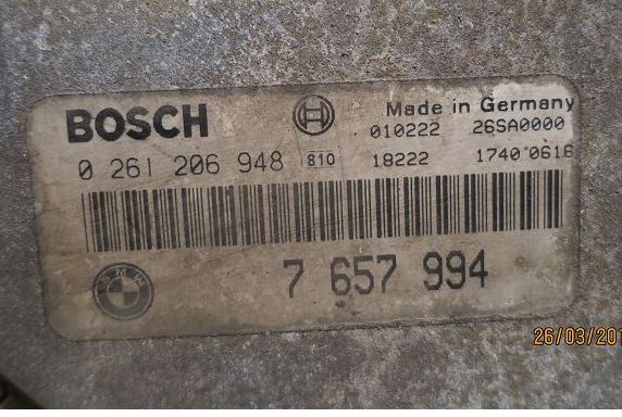

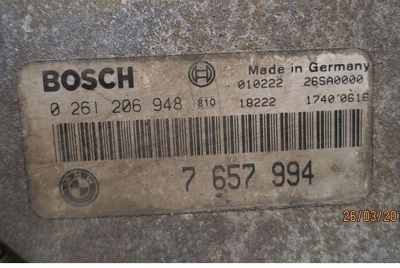

In meiner GS (Doppelzündung EZ 09/2002) ist eine Motronic mit der Nummer 7680000 eingebaut. Lt Gerds Liste ist der Nachfolger das Gerät mit der Nummer 7658618.
Da ich weder das eine noch das andere Gerät finde, habe ich jetzt bei ebay ein Gerät mit der Nummer 7657994 entdeckt.

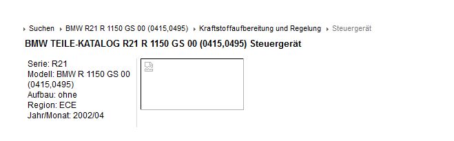

Die Rückwärtssuche lieferte folgendes Ergebnis:
Kann ich diese Motronic in meine GS einbauen?
Die im Suchergebnis ausgwiesene Zahlenfolge "0415" ist Bestandteil der FN meiner GS.
Danke und Gruss
Hermann
gerd_
gerd_
17.04.2004
18.897
Hi
Das ist m.W. ein ganz altes Behördengerät für die EZ bei dem nur ein einziger Codierstecker passt. Offenbar nur ein einziges (Behörden-)Zündarray gespeichert

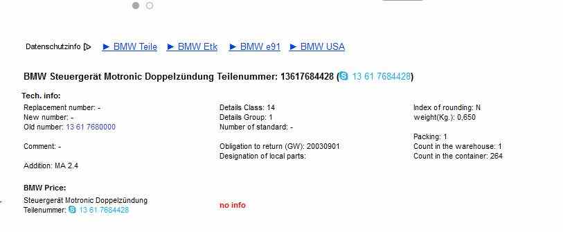

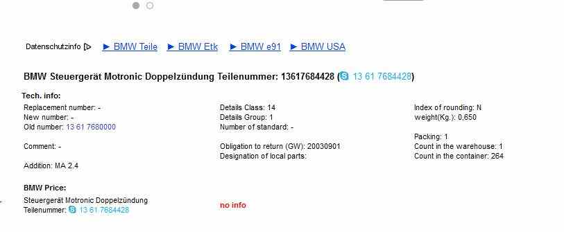

@Gerd: Danke
Hab inzwischen eine Motronic gefunden.
Ist schon fast eine Lagerfeuergeschichte!
In meiner GS ist eine Motronic mit der Nr 760000 verbaut. Lt Gerds´ Info ist der Nachfolger 7658618. Trotz stundenlangem Suchen konnte ich weder das eine noch das andere Gerät finden. Bei ebay Kleinanzeigen habe ich dann aus einer Unfallmaschine ein Gerät mit der Nummer 7684428 gefunden. Als ich diese Zahl mit den drei Buchstaben "BMW" bei google eingegeben habe, poppte als erste Ergebnis eine Seite aus dem BMW Teilekatog auf. Dort stand "old number 760000". Bingo!!!!!! Schon irre wie das im Netz alles so funktioniert. Das sprengt mein Vorstellungsvermögen. Egal, ich freue mich und die Motronic ist für faire 80€ incl. Versand schon auf dem Weg zu mir.
Jetzt hoffe ich nur, dass nach dem Einbau der sporadische Ausfall meiner GS ein Ende hat!
