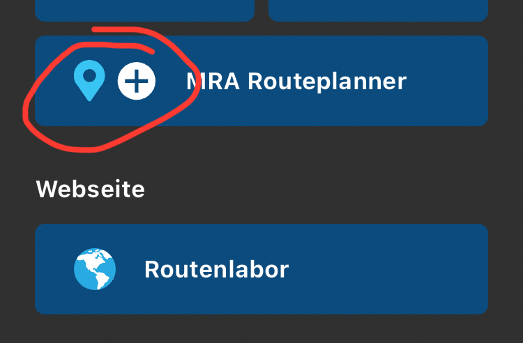

Den „App + MEA Routenplaner“ öffnen und einfach mal anfangen, erklärt sich fast von selbst….

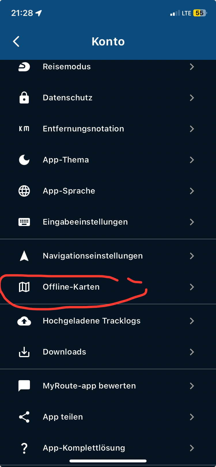

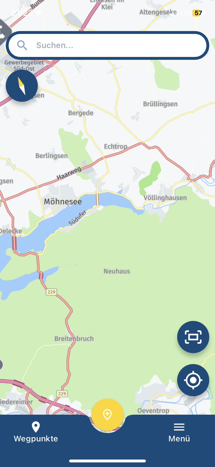

Mit dem gelben Knopf den ersten WP setzen Karte verschieben nächsten setzen. Aber diese App Planung geht nur mit der HERE Karten Basis die auf dem Handy liegen da das Planen ja auch Offline geht. Also Karten Offline verfügbar machen, also zuvor einfach runterladen…
Offline Karten unter Konto verwalten ❗

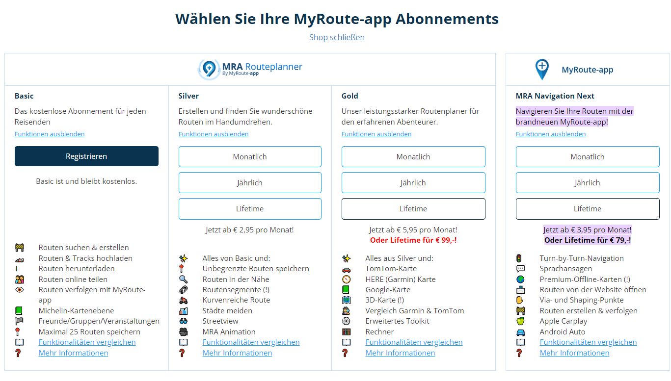

spontan plane ich unterwegs oft mit Calimoto (oder Google Maps) auf dem iPhone.
Für größere Reiseplanungen denke ich über den Kauf von einer Version von MyRoute (um möglichst nur noch auf dem iPad zu planen - auch unterwegs) für meinen TomTom Rider und mein Garmin Zumo XT nach. Bisher habe ich MyDrive auf dem iPad und Basecamp auf dem PC genutzt.
Welche Lifetime Version wäre eure Empfehlung und warum ?
MRA Routeplanner Gold (99 €) oder MRA Navigation Next (79 €)

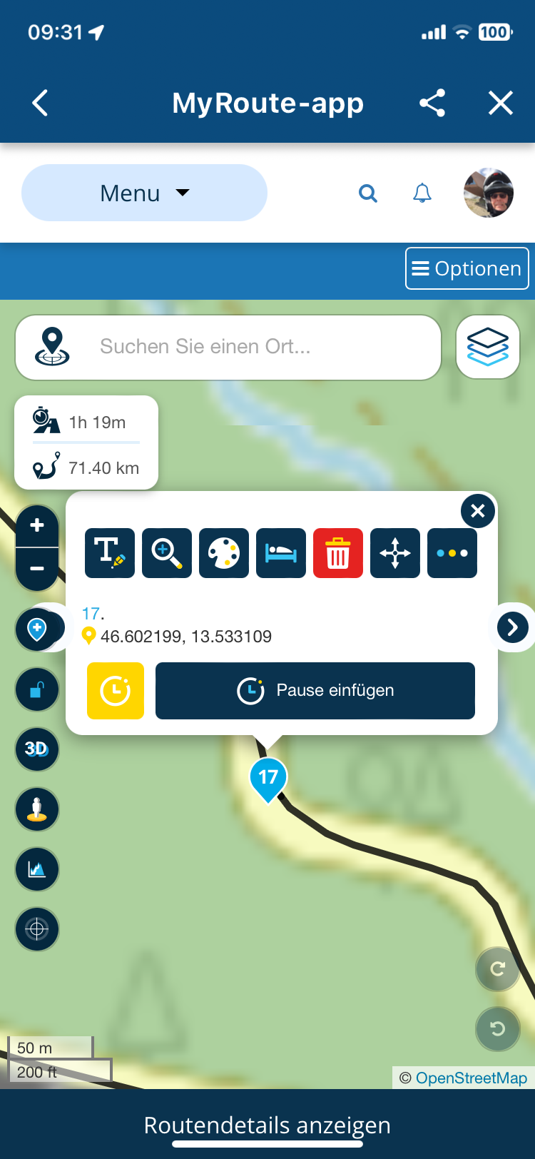

Wenn ich in größerem Zoomlevel ein Rundkurs zusammen klicke. Hätte ich gerne die Funktion, alle Punkte auf die nächste Straße. Oder hat da Kurviger das Patent drauf?
Dafür reicht der Routeplanner für 99 Euro aus.
wenn Du die Planung fertig hast einfach auf den ersten WP klicken mit passenden Zoom und den WP = Lage auf der Straße kontrollieren, danach einfach auf rechts vom Eingeblendeten Auf den > dann kommt der nächste, das geht dann WP für WP eigentlich schnell 👋
für die Planung am PC, iPad, iPhone
- MRA Routeplanner Gold (99 €)
für die zusätzliche Navigation mit dem Handy oder CarPlay
- MRA Navigation Next (79 €)
ich kann beides empfehlen, da ich nach 20 J Basecamp und Garmin eine Lösung gesucht habe ohne PC ohne Kabel usw. bin jetzt seit 2 J mit MyRoute auch der MRA als Navi unterwegs.
