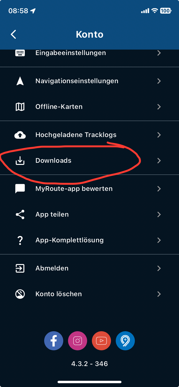

ja dazu folgender Hinweis:

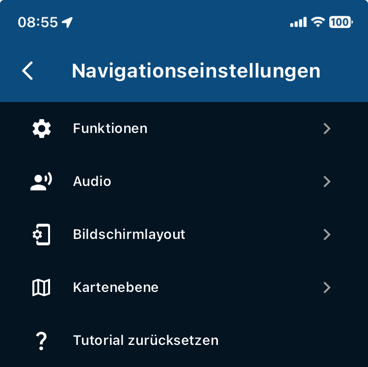

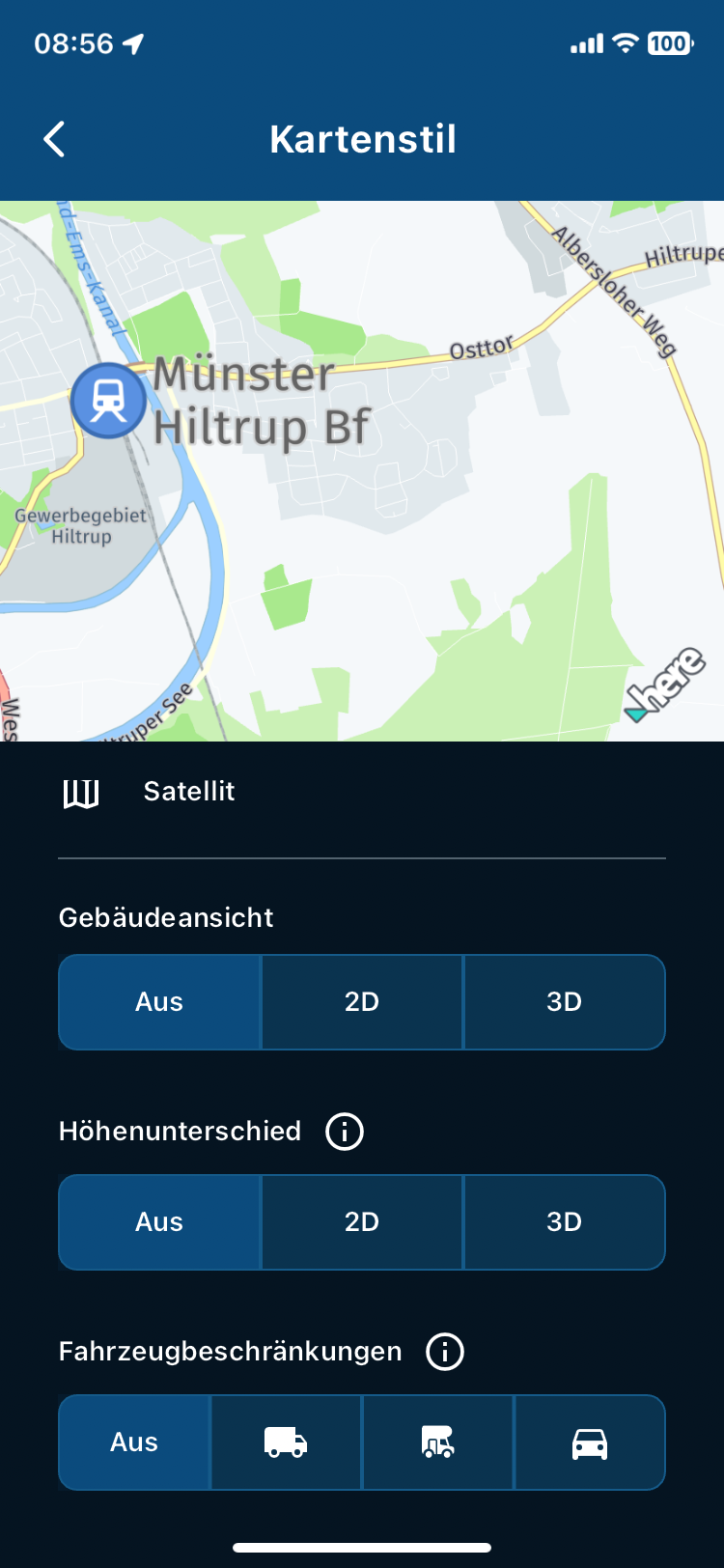

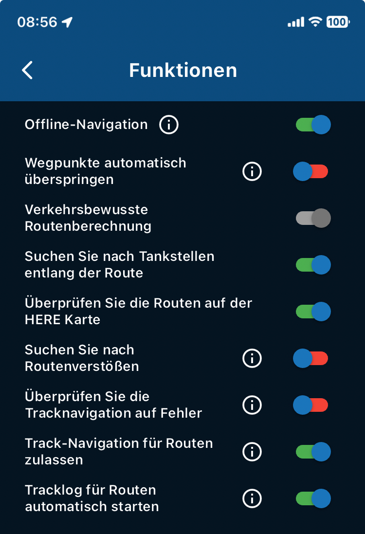

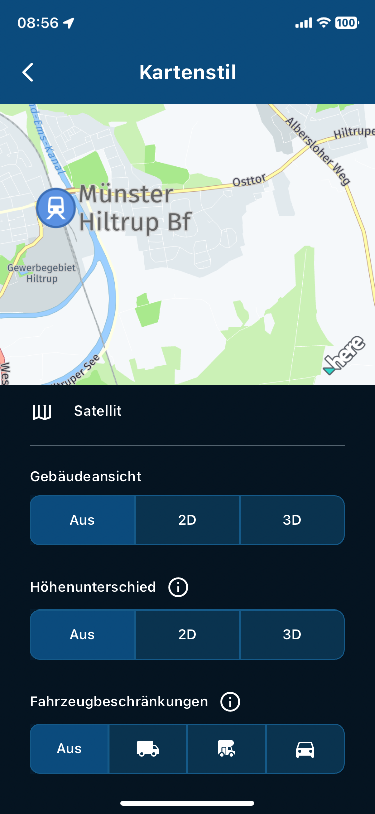

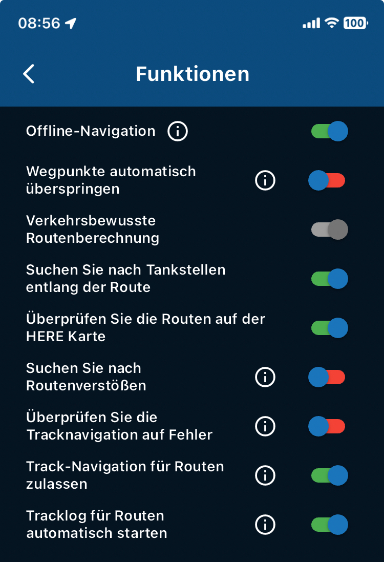

Ich fahre so s. unten die Bilder, dann geht’s sehr gut, zum Thema Startpunkt, den kann man in der App so einfach verschieben das er dann auch im Abstand zur Garage in zB 100m angefahren werden kann.
Bei Sperrungen sind die WP zu überspringen die in der Baustelle liegen, dazu Display Zoomen und den nächsten sinnvollen WP wählen (lange drücken) der hinter der Sperrung / Baustelle liegt. Dann wird die bis dort neu berechnet.
Hinweis: ich fahre mit einem iPhone Xr wie es mit CarPlay wirklich geht kann ich dazu im einzelnen nicht sagen.
Im Handbuch wird auch einiges sehr gut beschrieben: Klick zum HB der MRA

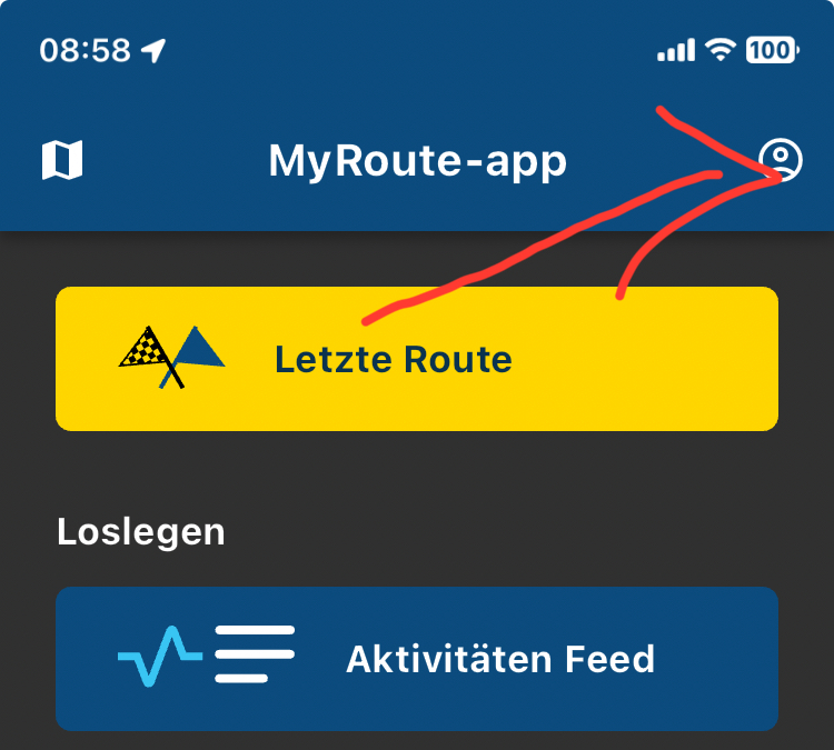

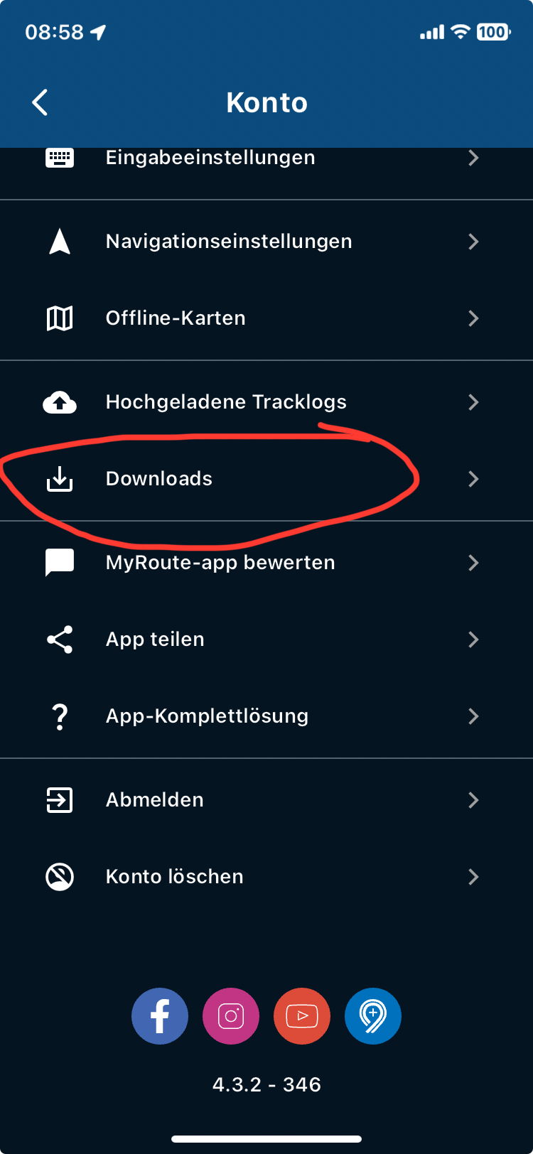

im Konto:
- folgende Einstellungen wählen
- dazu auf Konto rechts oben klicken
- dazu auch die Karten offline laden

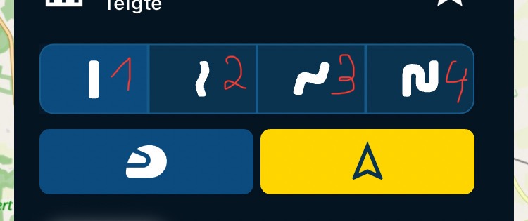

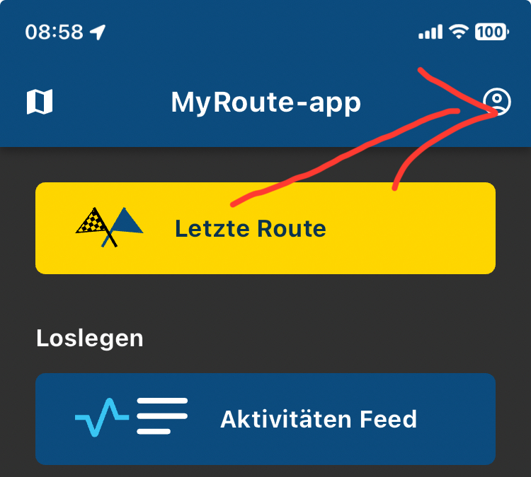

Hallo Magna,
Ich finde die MRA und den Planer super, ABER, wenn ich einfach ein Ziel auf der App angebe und sage navigiere mich über kurvige Straßen und vermeide Autobahnen, wählt MRA eine Strecke ohne Wegepunkte (nehme an, es ist dann ein Track), dann funktioniert ein Re-Routing ums Verrecken nicht. Auch nach dem ich bspw. eine Umgehung selbst genommen habe und 10-20 km wieder auf der ursprünglichen Strecke bin, will MRA mich immer wieder zurück navigieren zur Stelle, die ich umfahren habe. Das treibt mich in den Wahnsinn. Ich muss dann jedes Mal die Navigation komplett abbrechen und das selbe Ziel neu eingeben. Auf den nächsten Wegpunkt wie bei einer im Lab geplanten Routen kann ich hier nicht drücken, da solche Standort-Ziel Navigationen keine Wegepunkte haben.
Automatisches Re-routing habe ich aktiviert
Was mache ich falsch?

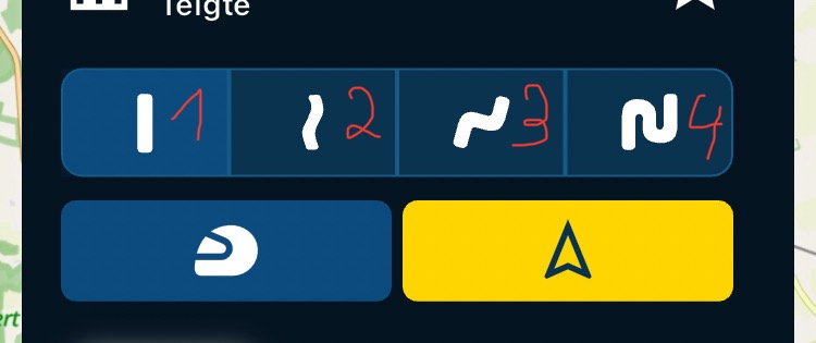

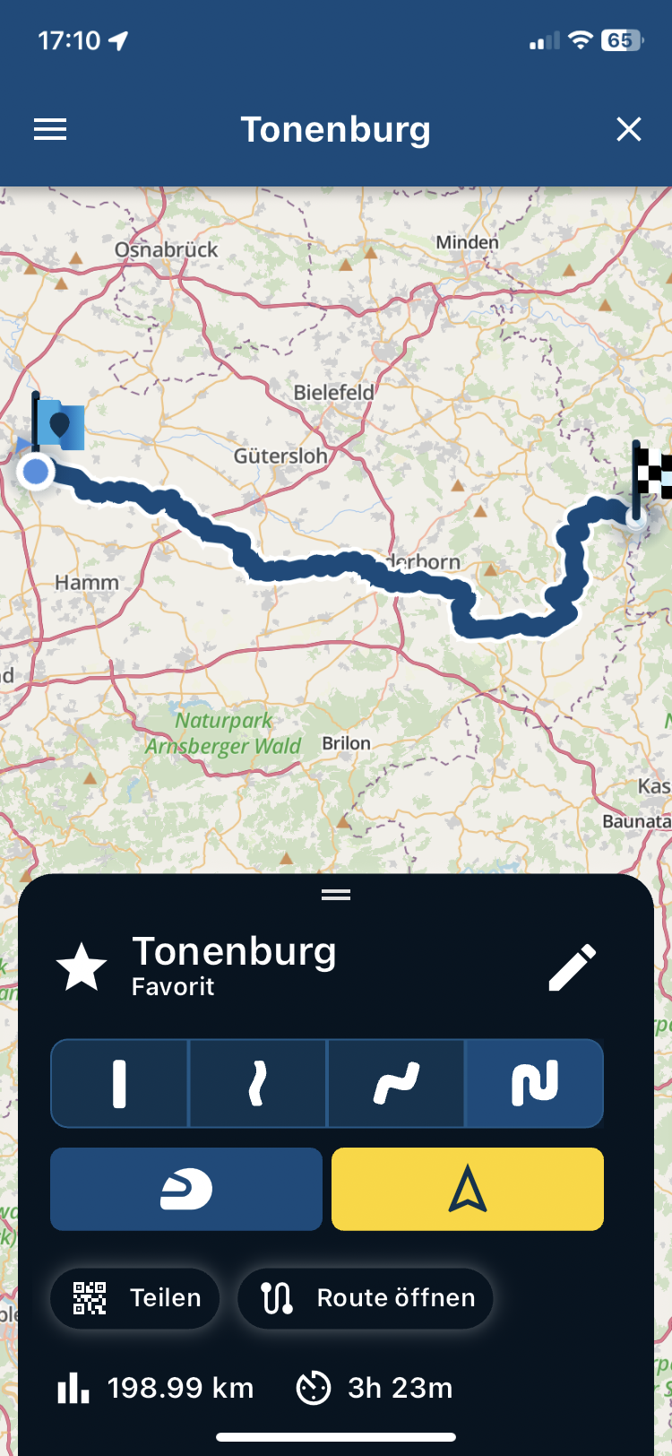

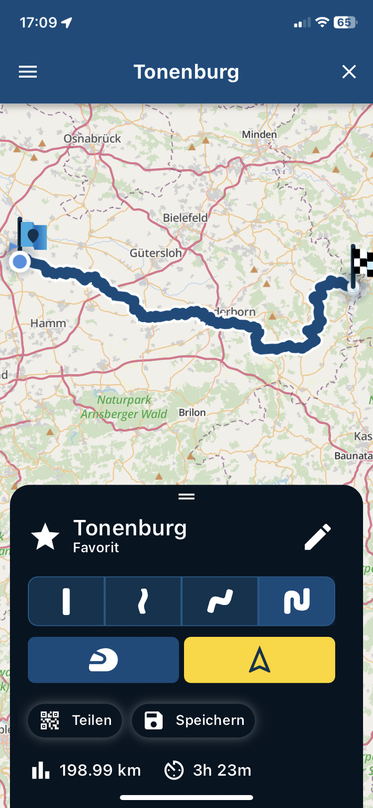

Hey ja ein Vorschlag, da eine Spur (2,3 u 4 s. Bild) als Track eine klare feste Spur ist die man so nicht verlassen kann.
Nur 1 s.Bild erzeugt eine Route von A zu B als echte Route die immer neu berechnet wird sobald man davon abweicht.
Lösung aus einem Track 2,3 umd 4) wird schnell eine vorzügliche Route:
Auswahl s. Bild
Beispiel wähle Nr. 3.) Kurvenreich
Next App
  • Track / Strecke speichern (das geht ja jetzt) V 4.3.1
Routenlabor:
  • Track in Route umgewandelt
  • Route mit WP aufgefüllt
  • Route speichern ..
Next Apo
  • Route starten
  • Kurvenreiche Route aus 3.) genießen
Auswahl s. Bild
Next App
Routenlabor:
Next Apo
  • Route starten

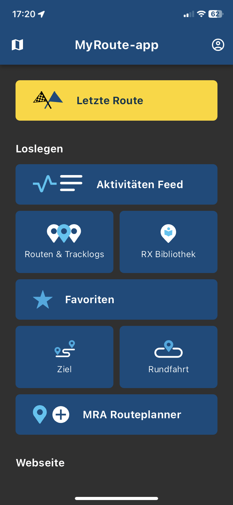

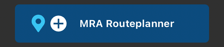

Info:

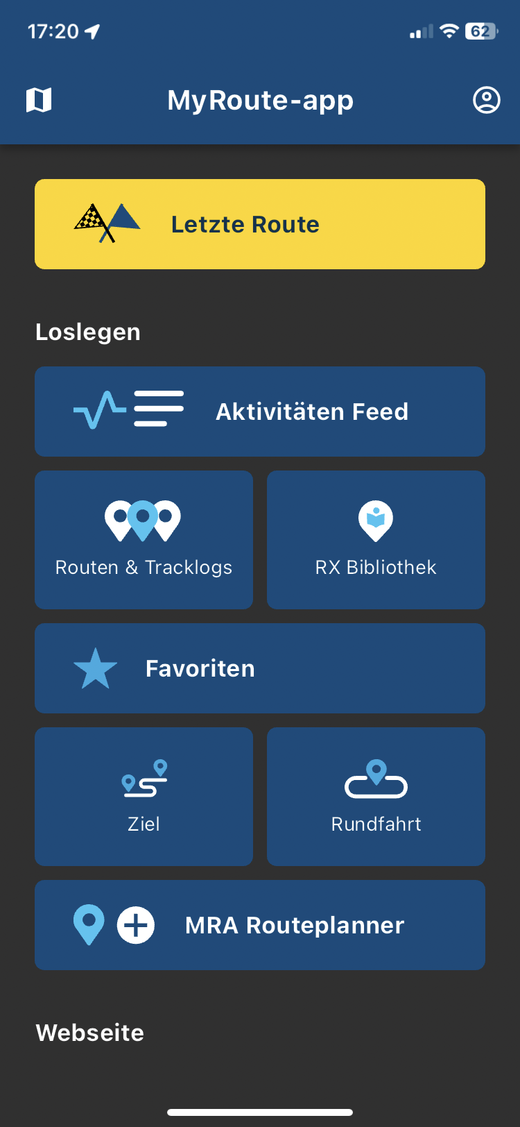

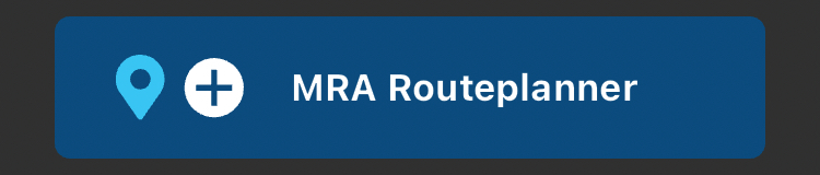

Mit dem + MRA Routenplaner auf der App kann man auch mal schnell eine Route erstellen, speichern und in der Navigation fahren … nach etwas Übung damit geht auch das sehr gut. 👋
Sob68er
Sob68er
11.06.2022
342
Rheinland
R1250GS EZ 2022
Info:
Bei dem MRA routen Planer finde ich aber nur Vermeidungen aber keine Kurvigkeit als Einstellung. Übersehe ich etwas?
Deshalb nutze ich den nicht, wüsste nicht wofür der gut ist. Da ist das Labor Welten besser

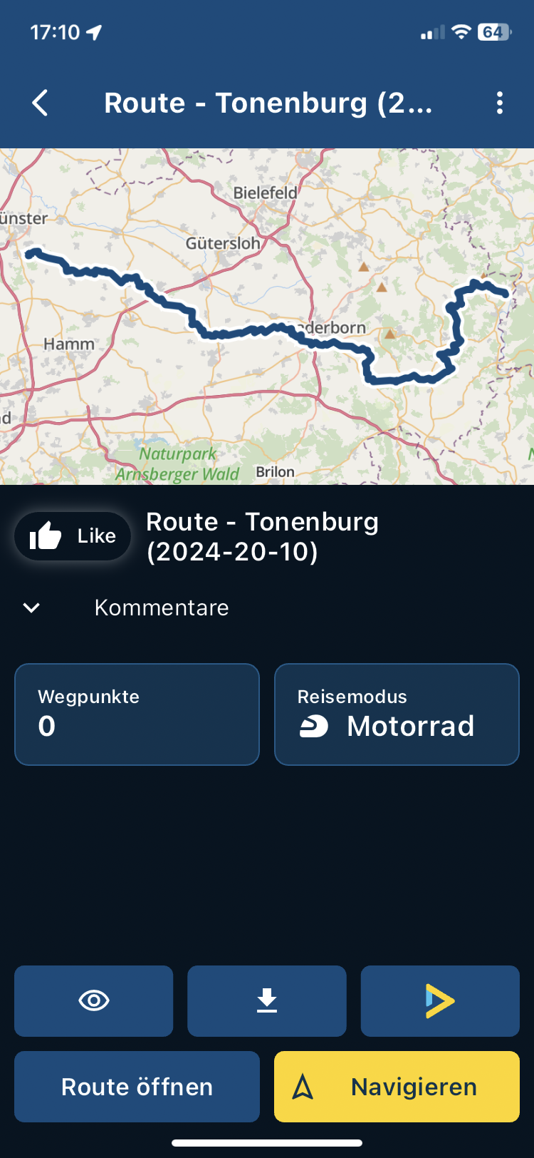

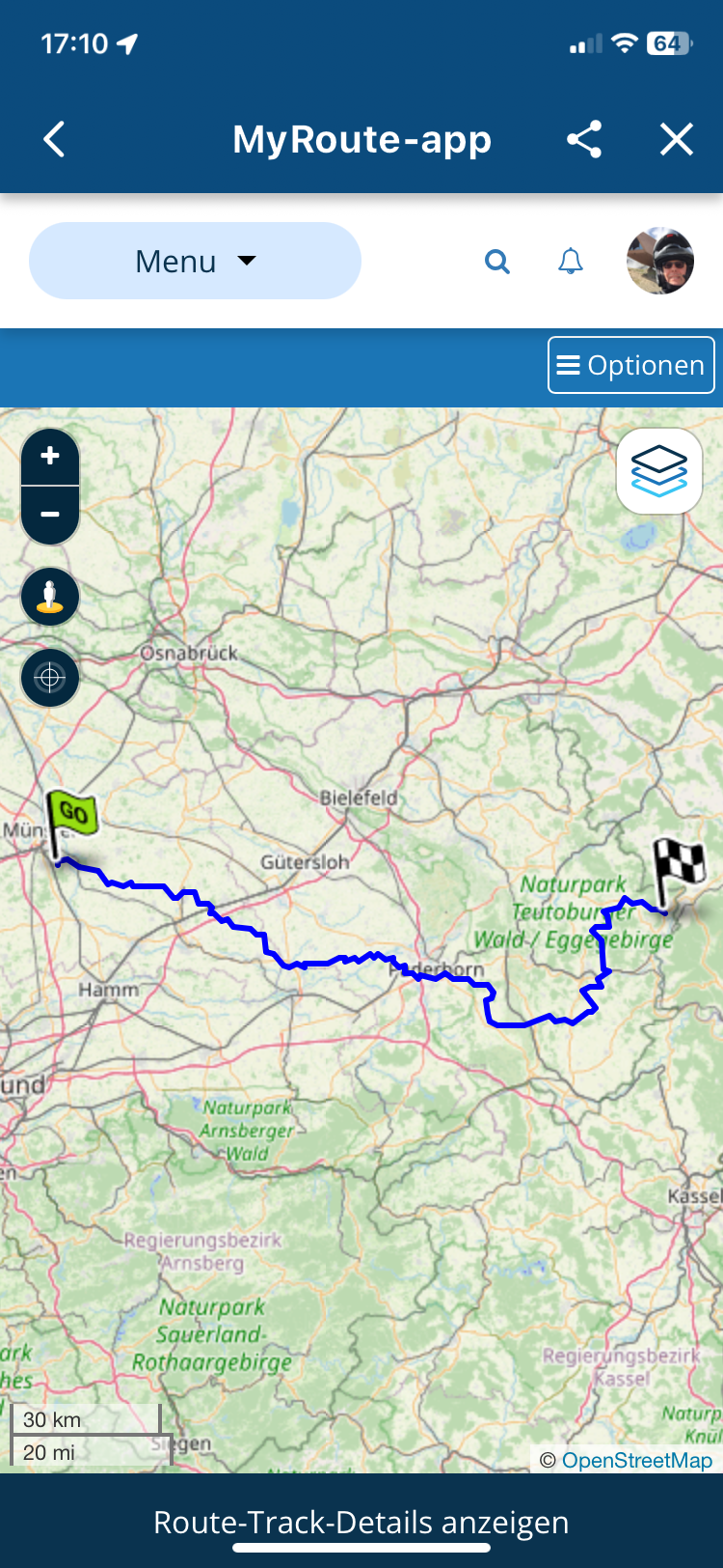

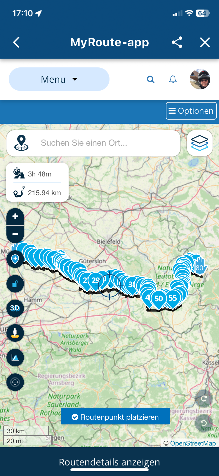

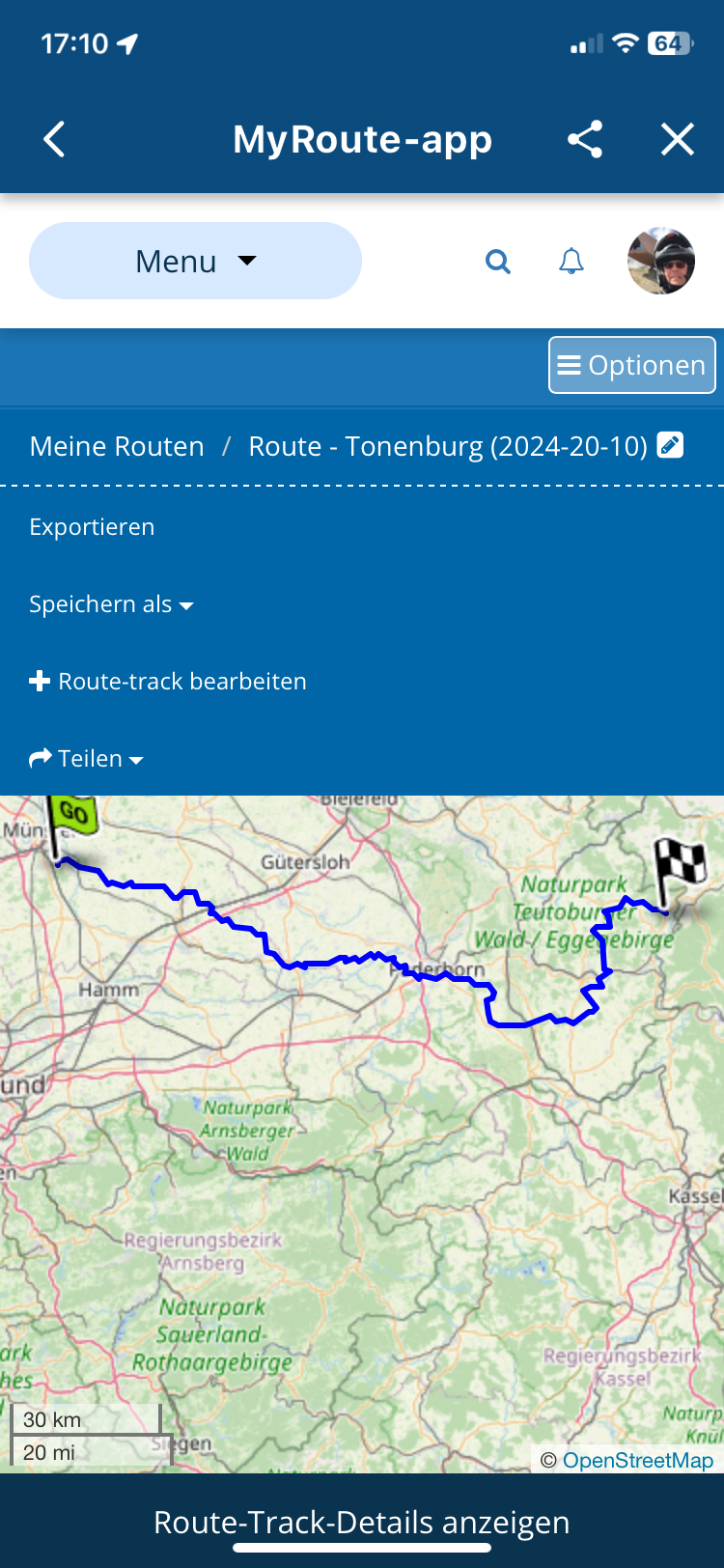

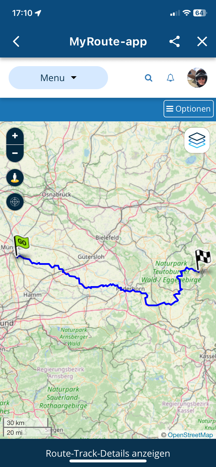

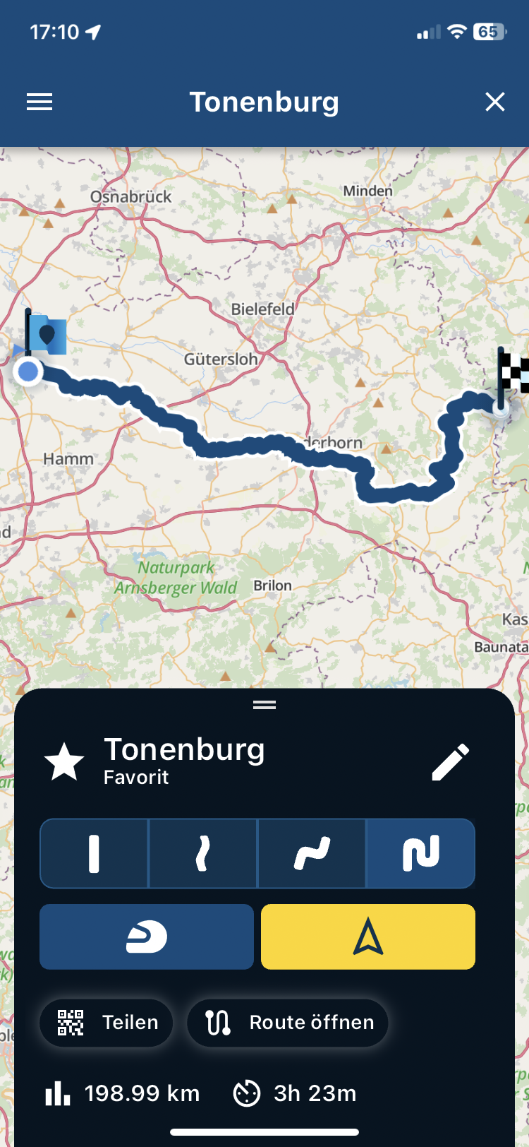

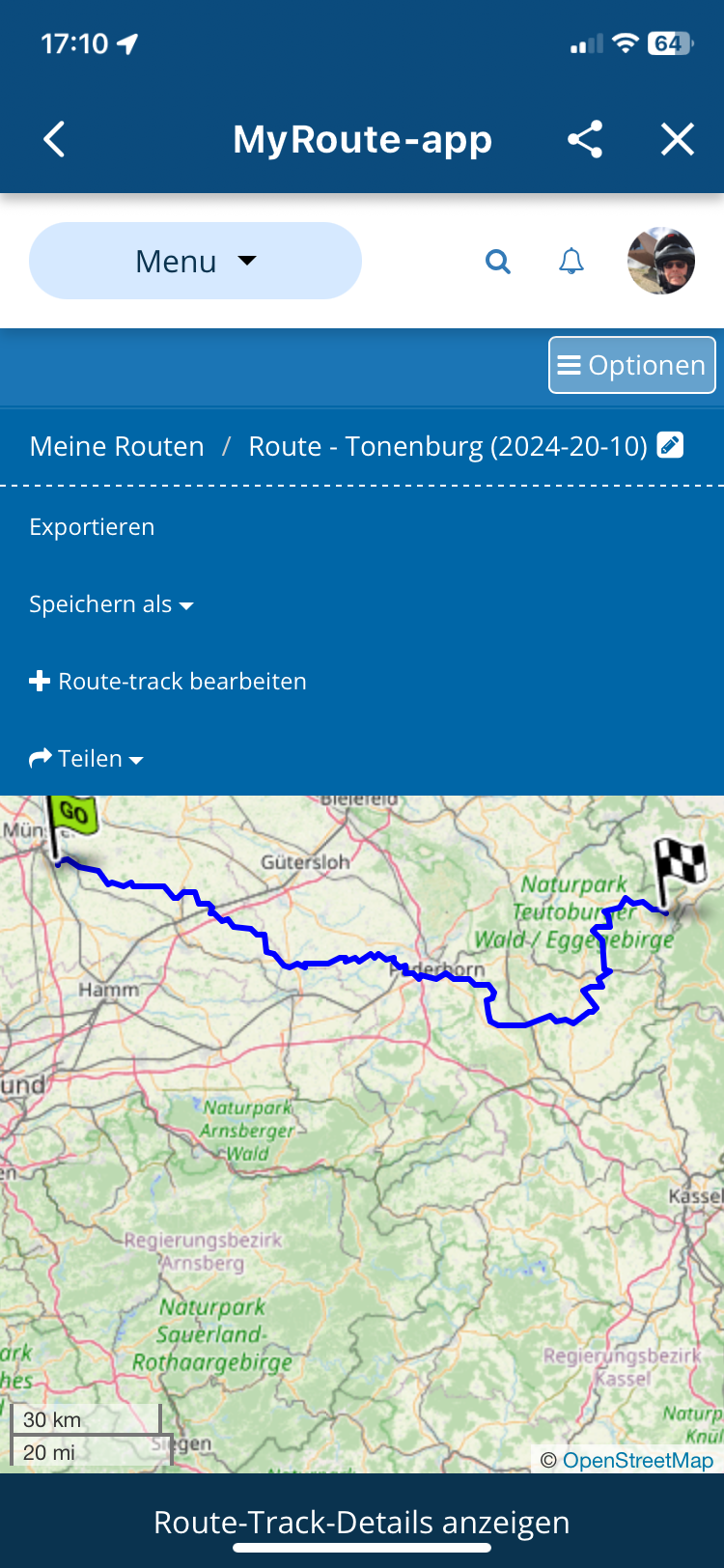

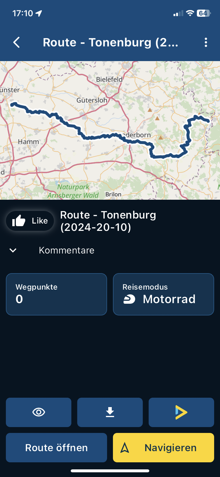

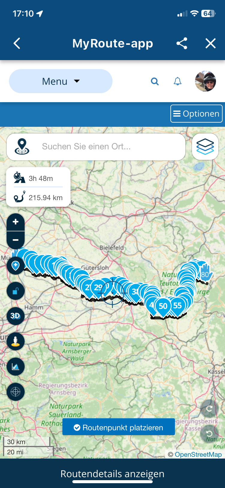

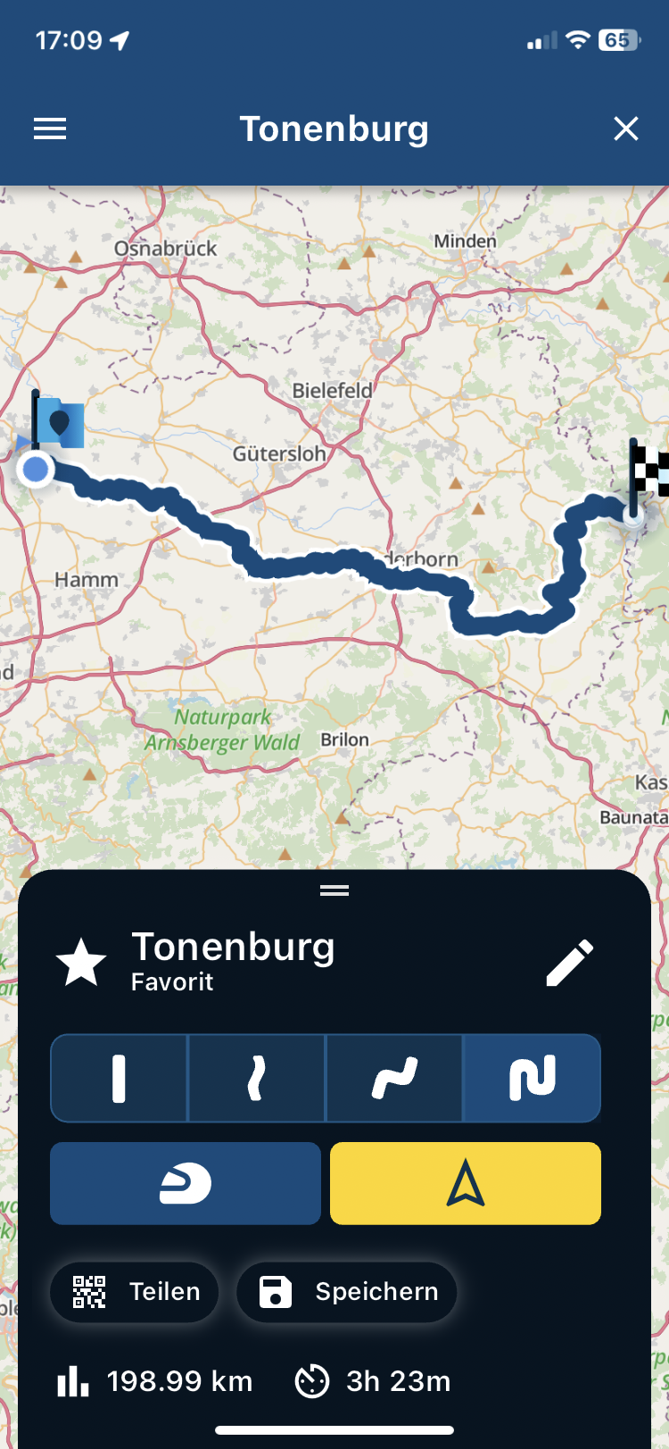

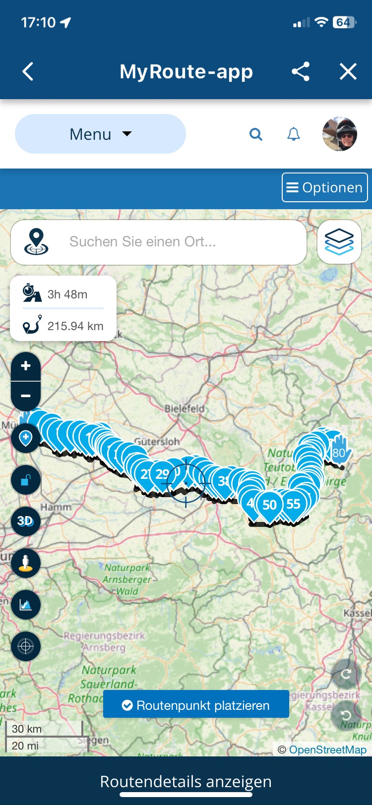

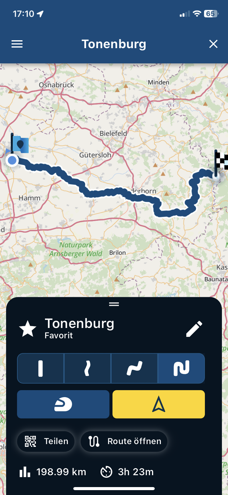

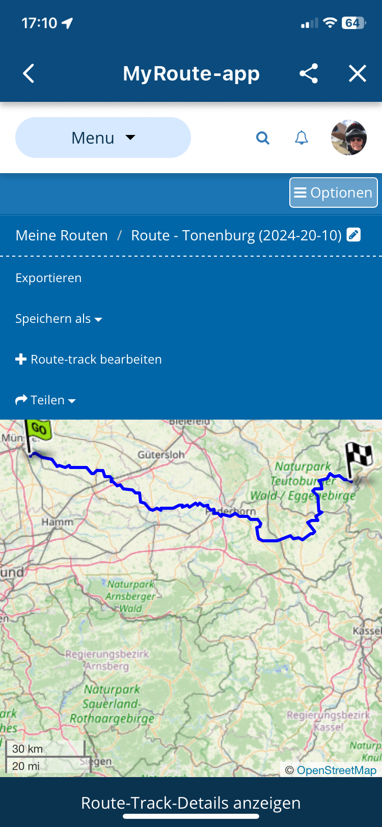

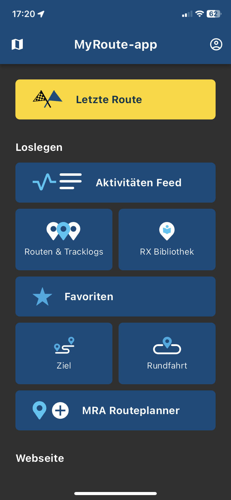

MRA - z.B. Sehr Kurvenreich nur über die Handy App:
Ziel A-B anklicken / geht auch mit Rundfahrt
Beispiel mit Ziel A-B
Adresse suchen und mit rechts sehr kurvenreich auswählen und berechnen lassen.

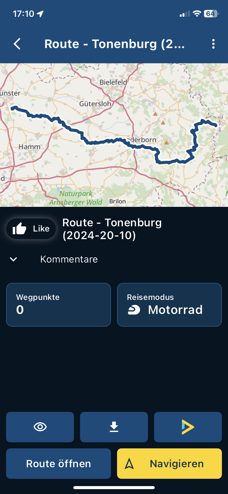

Dann RoutenTrack speichern und dann öffnen…
Dann aufs Auge 👁 klicken , springt dann ins Routenlabor
Dann unter Optionen
Auf Route benutzen RoutenTrack bearbeiten klicken
dann erhält man eine Route mit optimierten WP auf dieser Strecke

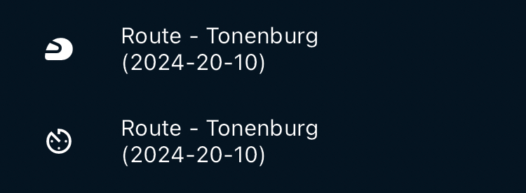

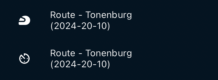

Ja 👍 jetzt finden man die fertige Route unter Routen und kann diese abfahren
Helm = Route
Uhr = RoutenTrack aus dem die Route so erstellt wurde…
Euch viel Spaß damit 👋

Danke Dir, dass Du hier so schnell und geduldig Support leistest - sehr hilfreich.
Dennoch ist mir dieser Workaround zu umständlich. Ich würde das gerne häufig spontan, auf dem Bock sitzend machen, neue Strecke einplanen etc. und da müsste ich dann die Lesebrille rausholen und , und, und
Das können viele Apps besser. Heute Fahrrad mit Komoot Start-Ziel navigiert, das kann sogar strecken zwischen! Wander, Fahrrad, Gravelbike, MTB, eBike erstellen, (sind jedesmal anders). Sehen wie Tracks aus aber die App kann problemlos die Strecke neuberechnen wenn man mal anders abbiegt. MRA bleibt da Pain in the A.. und versucht auch nach 20km zurück zu navigieren. Das ist echt nervig
Dann unter Optionen
Helm = Route
Umständlicher geht es nicht? Warum gibt’s nicht direkt die Option kurvenreich als Route zu rechnen wie bei Allen anderen Navis?
Für Dich mag das OK sein, oder vielleicht fährst Du nur Tracks und brauchst diese Funktion nicht.
Für mich ist diese Software daher nicht passend.
