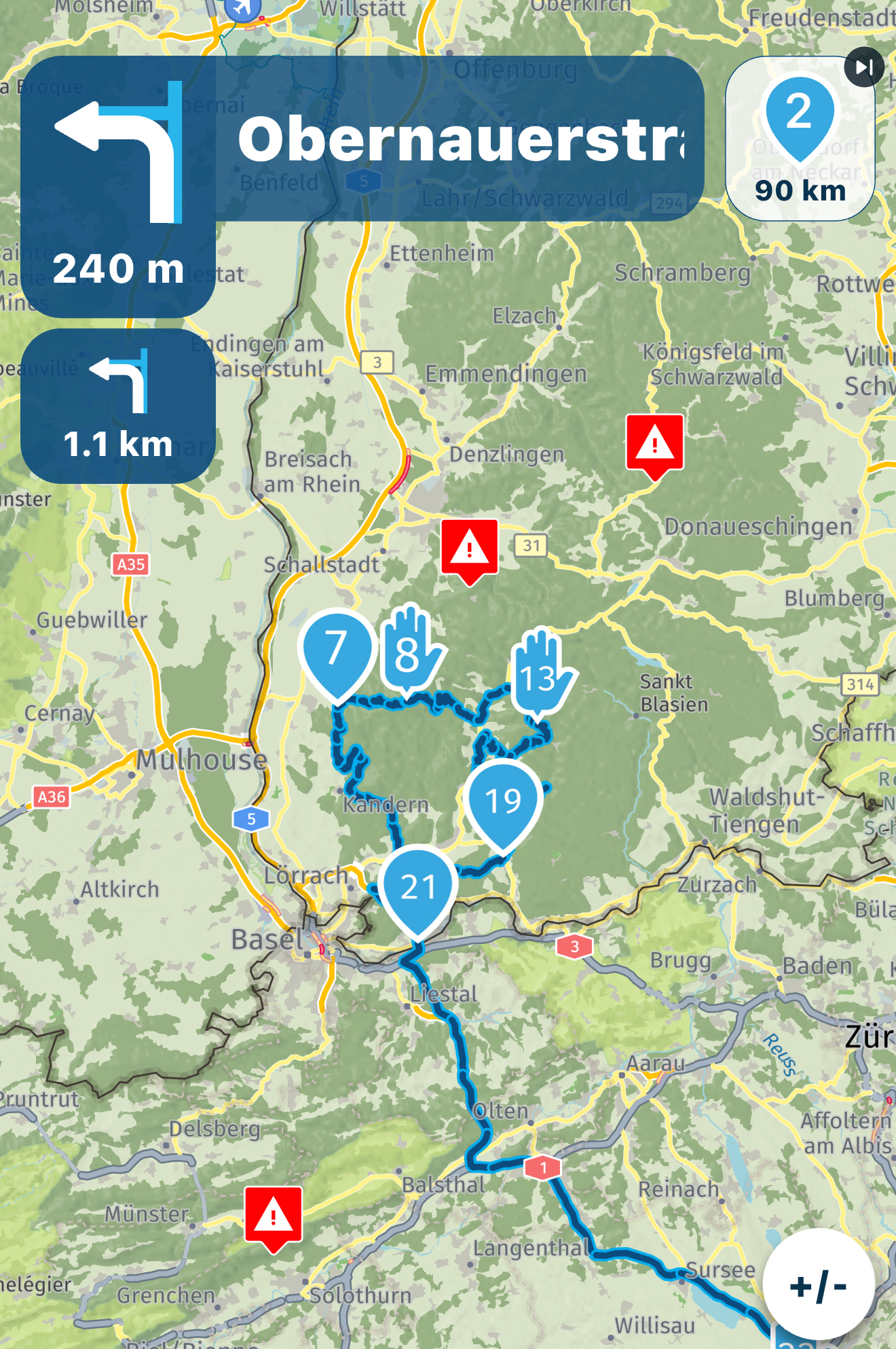

Was ist es denn sonst? Du willst also sagen, dass diese roten Vierecke der Streckensperrungen auf der Karte kein Overlay ist?
Dann zeig mal was du bei Kurviger meinst.

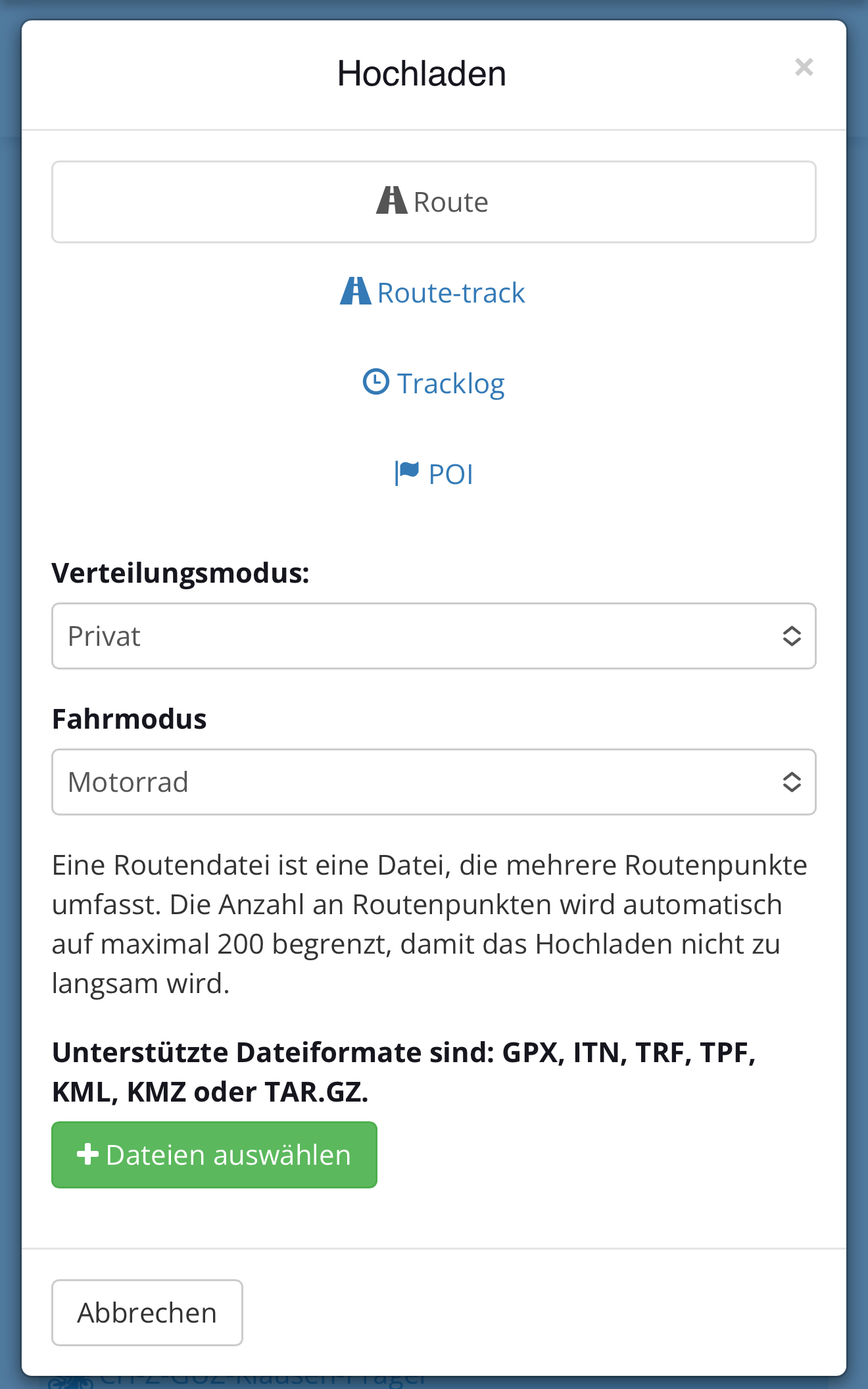

Der Upload von POIs geht auch am Handy. Man geht in der App aufs Routenlabor, da auf Upload und wählt da POI.

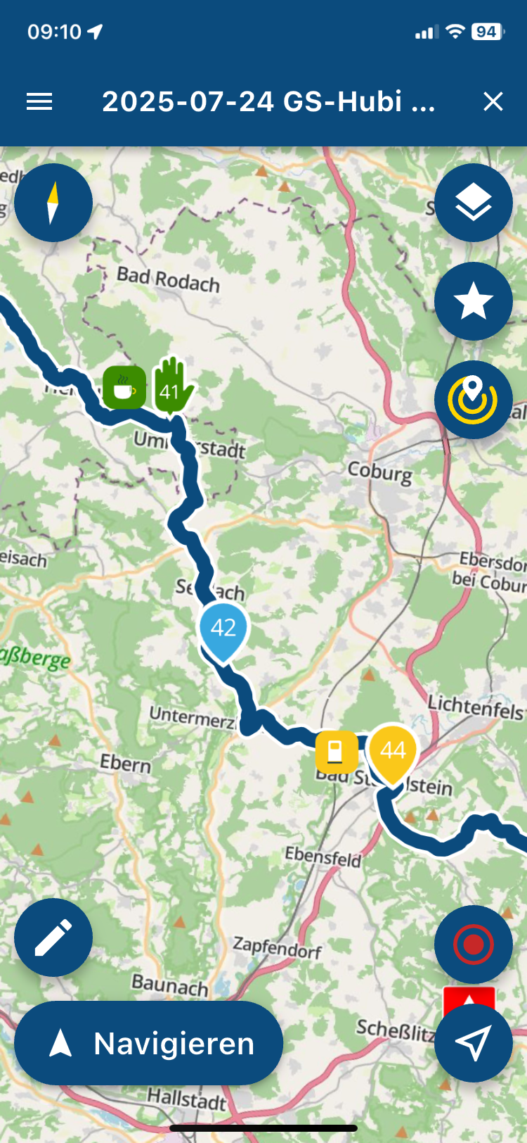

Guten Morgen, gibt es bei MRA die Lösung : POI auf der Route?
Ich habe das beim zumo immer genutzt um zu sehen wann kommt die nächste Tankstelle auf der Route zb
Wie macht ihr das mit der MRA Navigation?

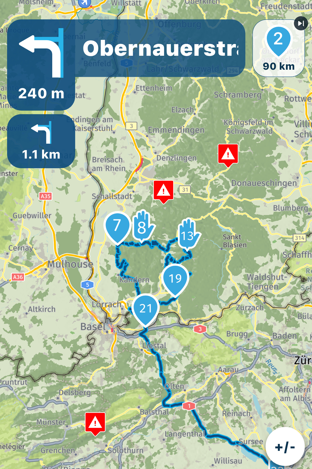

Ich lasse Tankstellen als POI schon in der Planung am Rechner anzeigen und mache den nähsten Wegpunkt in einer einheitlichen Farbe (bei mir: grün).

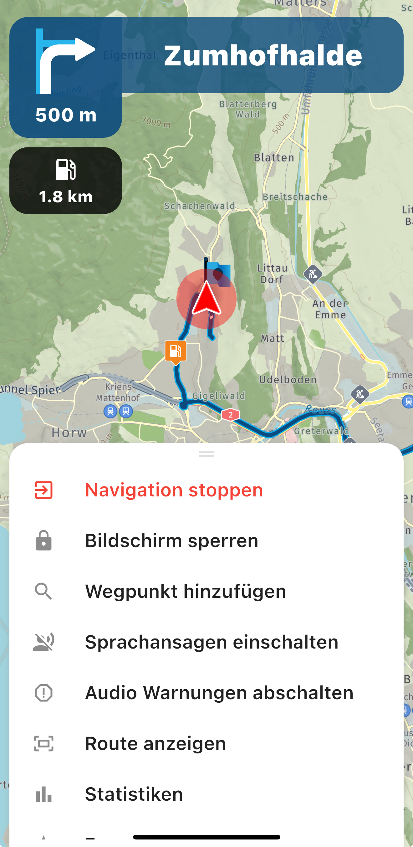

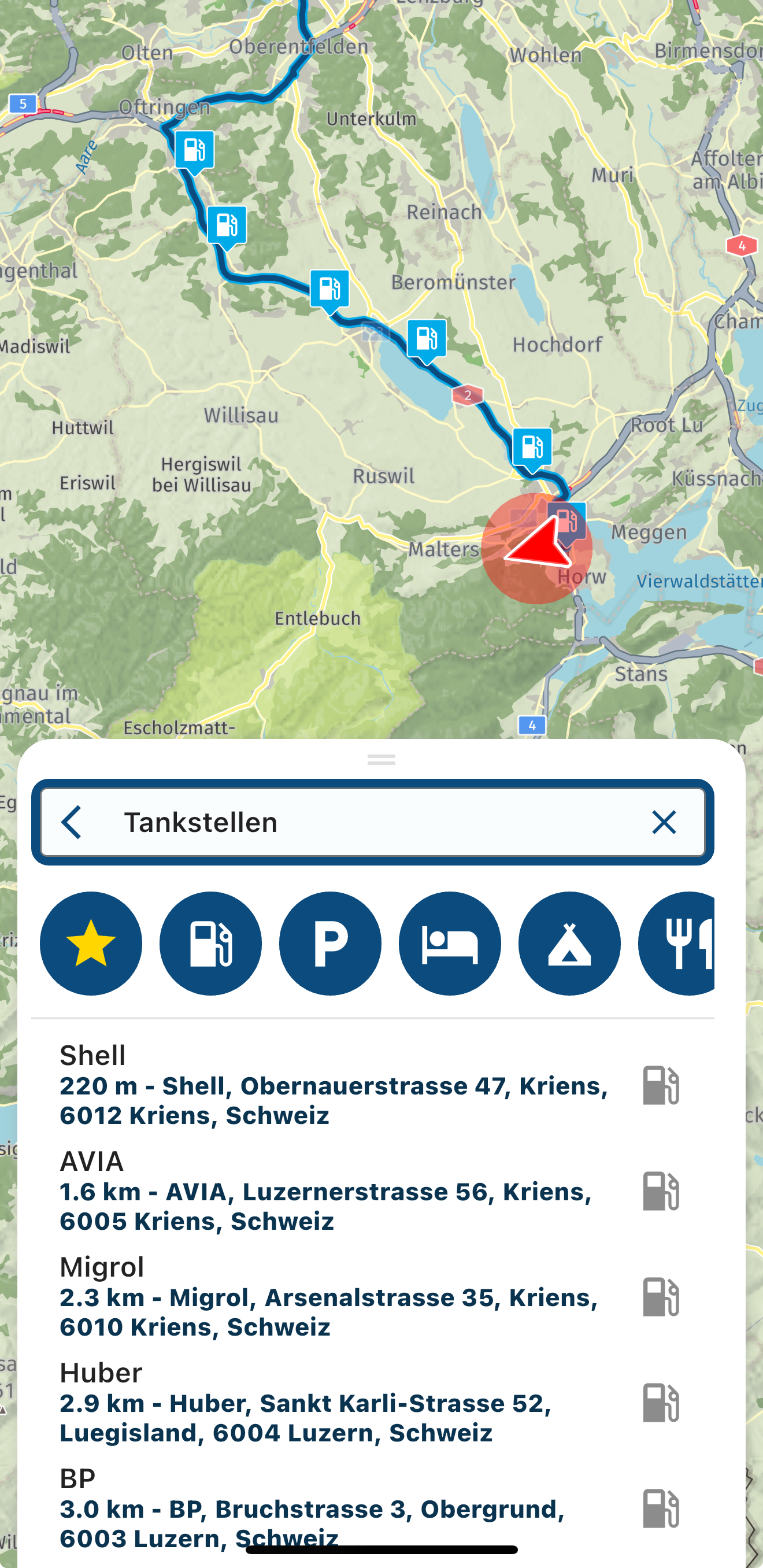

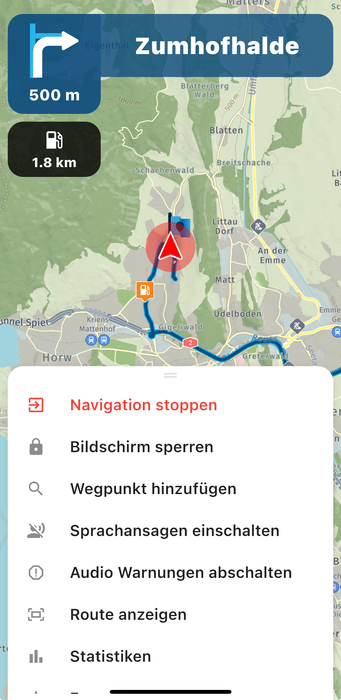

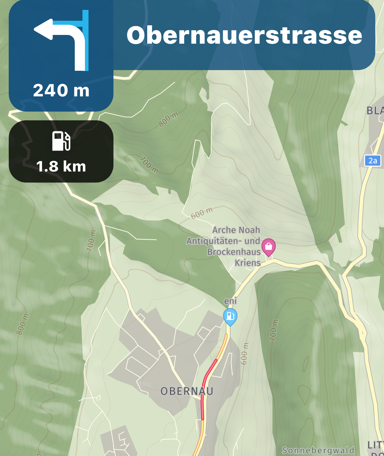

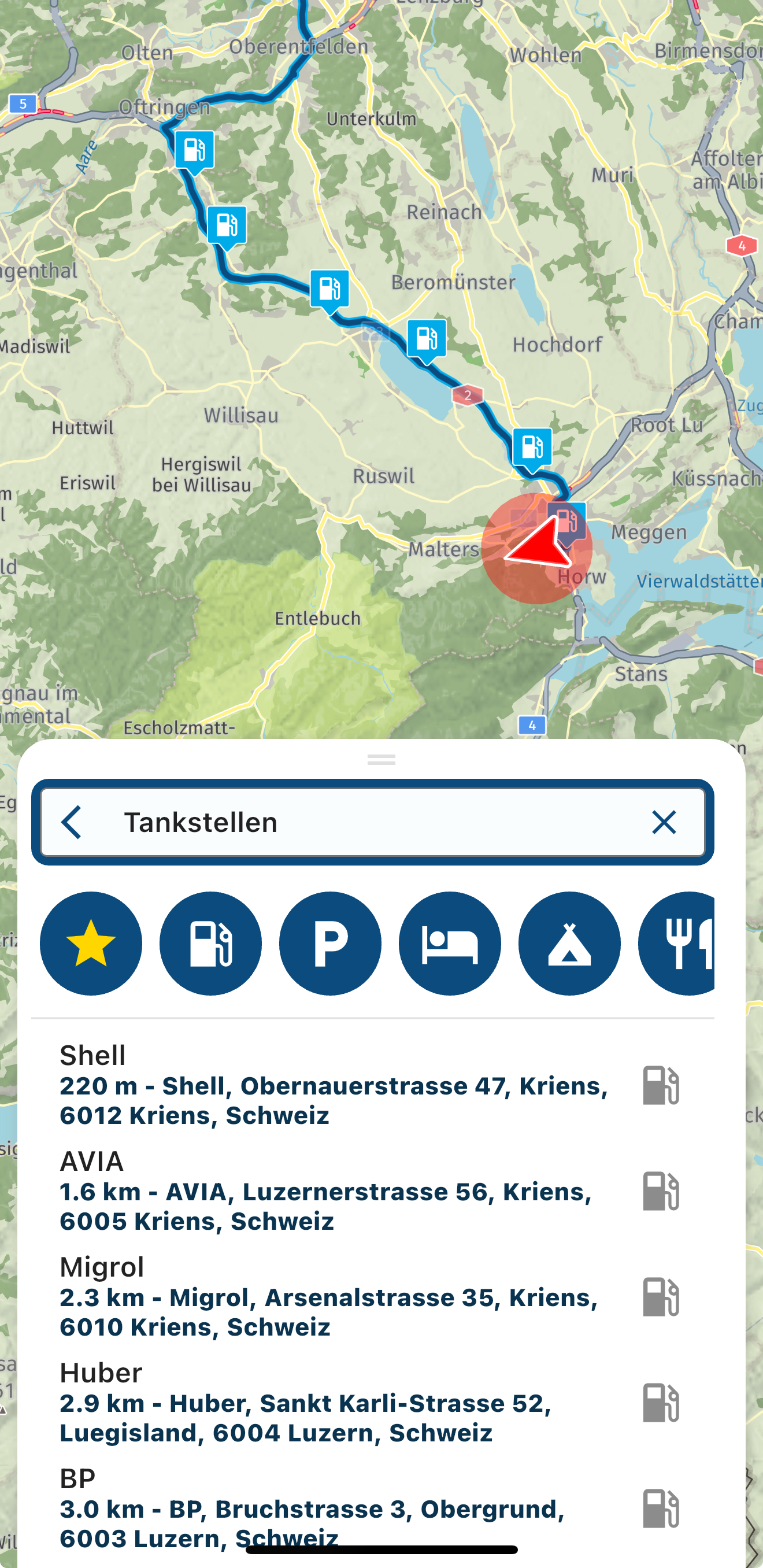

Die Tankstellen werden auf der Karte angezeigt. Beim Handy wird die nächste Tankstelle auf der Karte mit Distanz angezeigt. Man kann jederzeit eine Tankstelle der Route hinzufügen, über Wegpunkt hinzufügen. Bei CarPlay kann man die Tankstelle über die Suche einfügen.

Die Tanke muss dann aber nicht auf der Route liegen, sondern nur "in der Nähe" ?

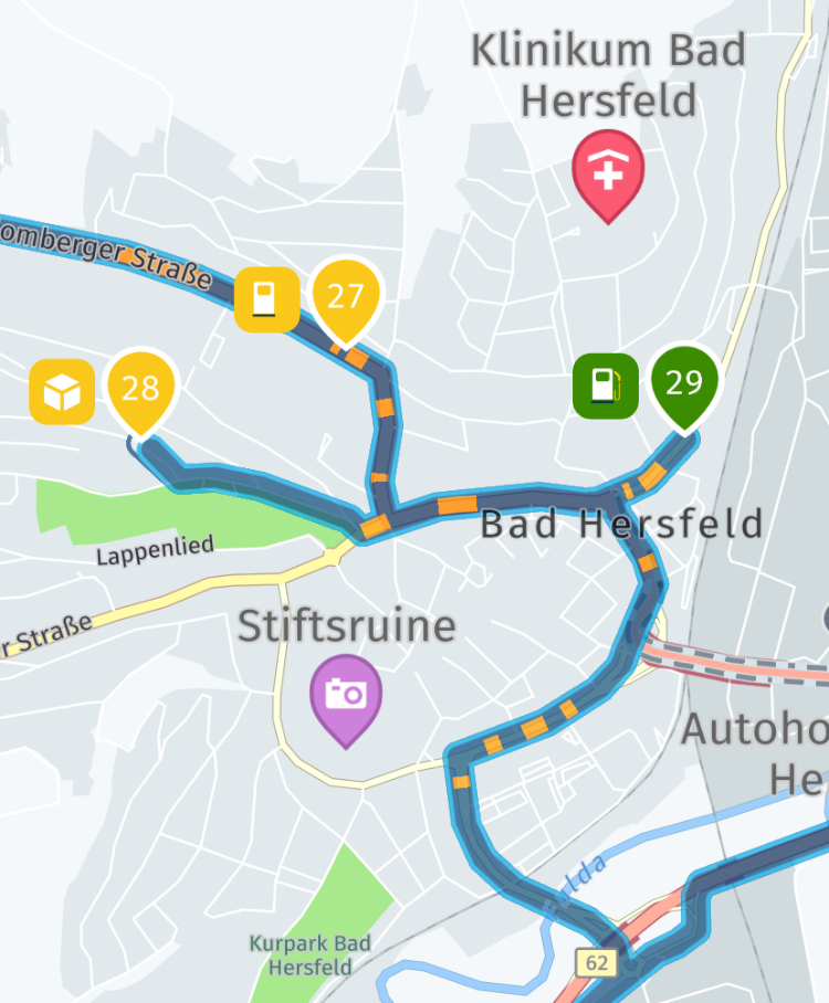

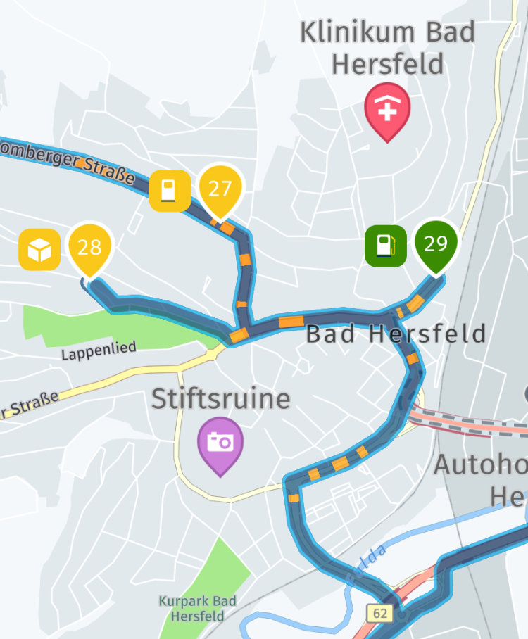

Was @Parantapa schreibt ist genau das was unterwegs das spontane Tanken erleichtert.
In der Planung kann man Tankstellen ⛽ und weiteres einplanen
WP27 Tanke WP29 Tanke günstiger
WP28 was abholen

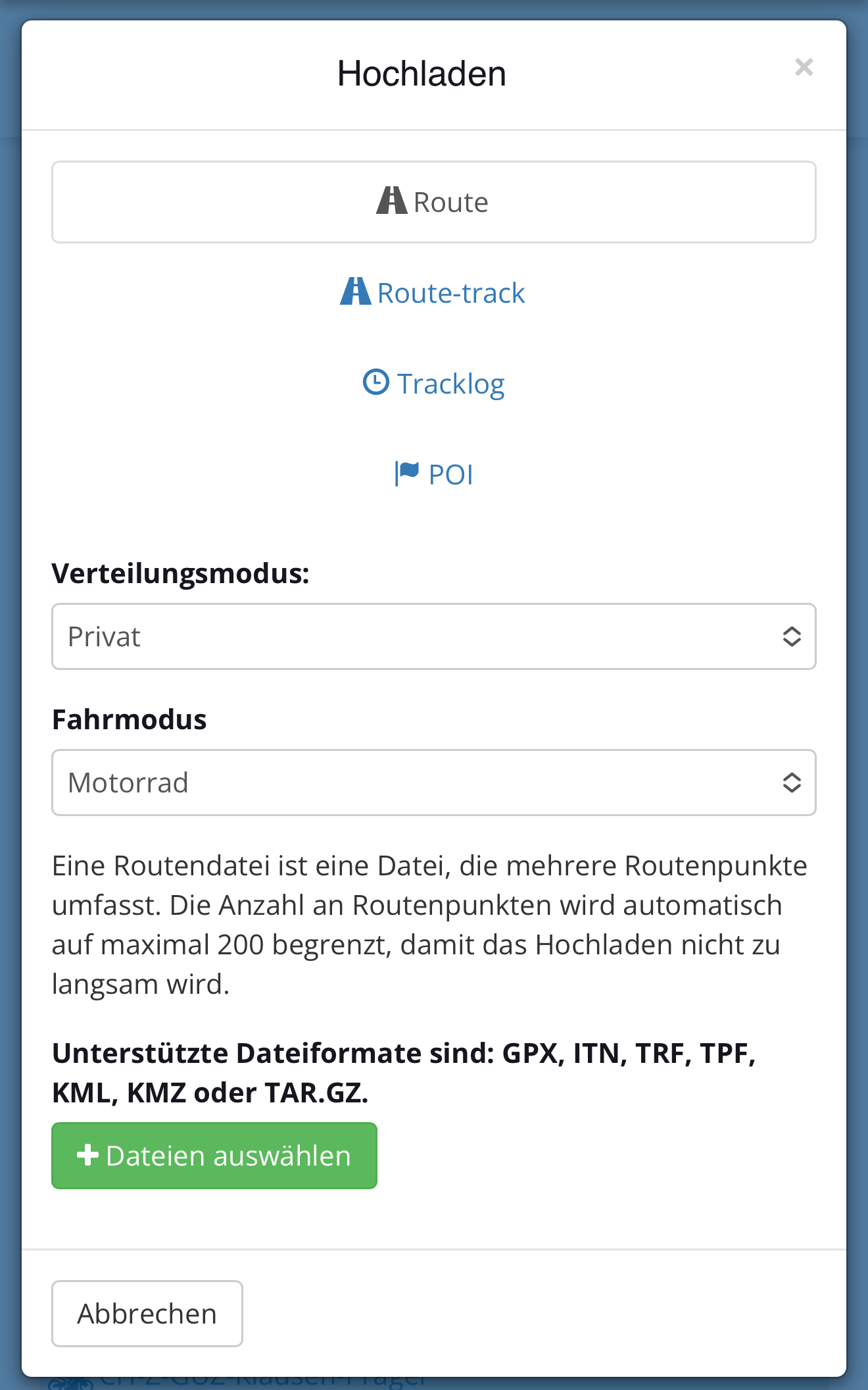

Da gerade von POI die Rede hier ist.
Gibt es eigentlich die Möglichkeit, sich seine eigenen POI aus einer Route in eine Separate Gruppe zu speichern um sie dann wie die POI von MRA (Berggipfel, Sehenswertes usw.) unter einem eigene Namen anzeigen zu lassen.
Als Beispiel:, Ich habe mir in einer Route alle Sehenswerten Punkte die ich in meinem Urlaub anfahren möchte als POI erstellt, und möchte jetzt diese POI alle unter einem Namen, z.B. Norwegen, zusammenfassen, um sie auch in anderen Routen anzeigen zu lassen.
Parantapa
Parantapa
04.10.2023
1.719
R1250GS Triple Black 2022
Du kannst beim Upload eigene POIs importieren und sie in der Bibliothek für eine oder alle Routen anzeigen lassen. Im letzten Register wo die Standard POIs von MRA sind.
Die importierte POI Liste kannst du nennen, wie du willst.
