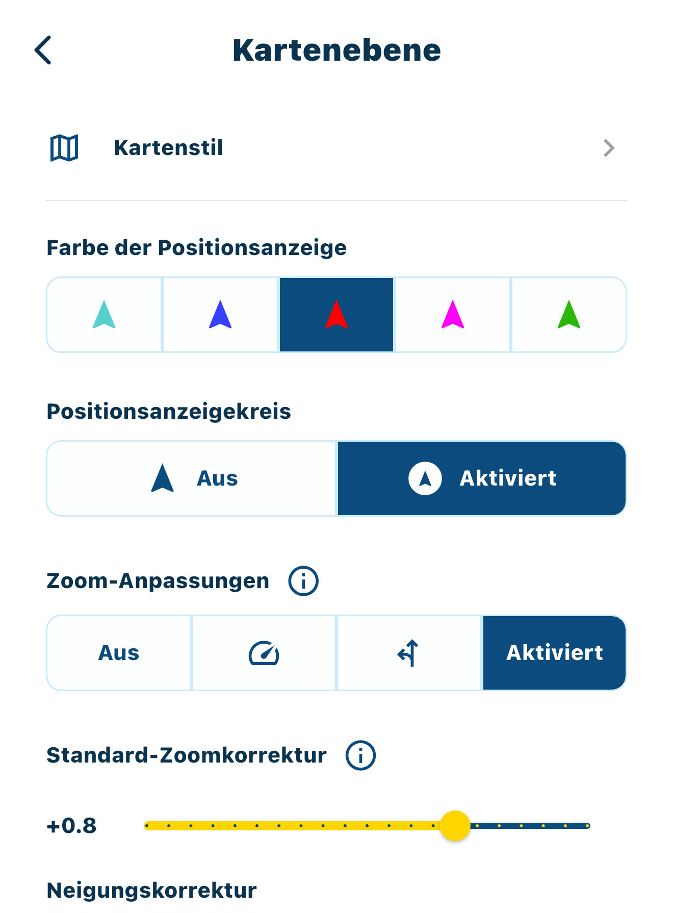

Komplett weiß ich nicht, aber alles für mich notwendige. Ich habe das Carpuride 7''. Ich kann heraus und hereinzoomen (wobei mir noch nicht begegnet ist, wie man einen automatischen Zoom wie bei Google Maps hinbekommt, also bei Autobahnen automatisch heraus und bei kleinen Straßen automatisch hereinzoomt), Wegpunkte überspringen oder während der Fahrt Wegpunkte hinzufügen.

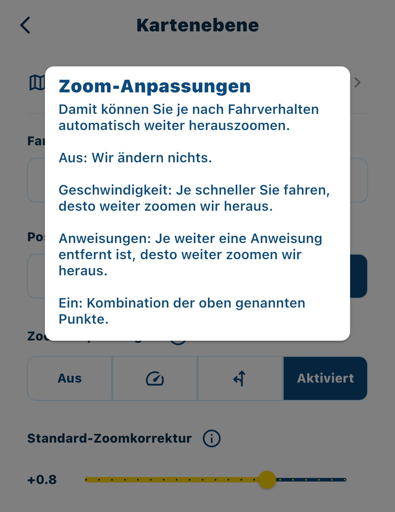

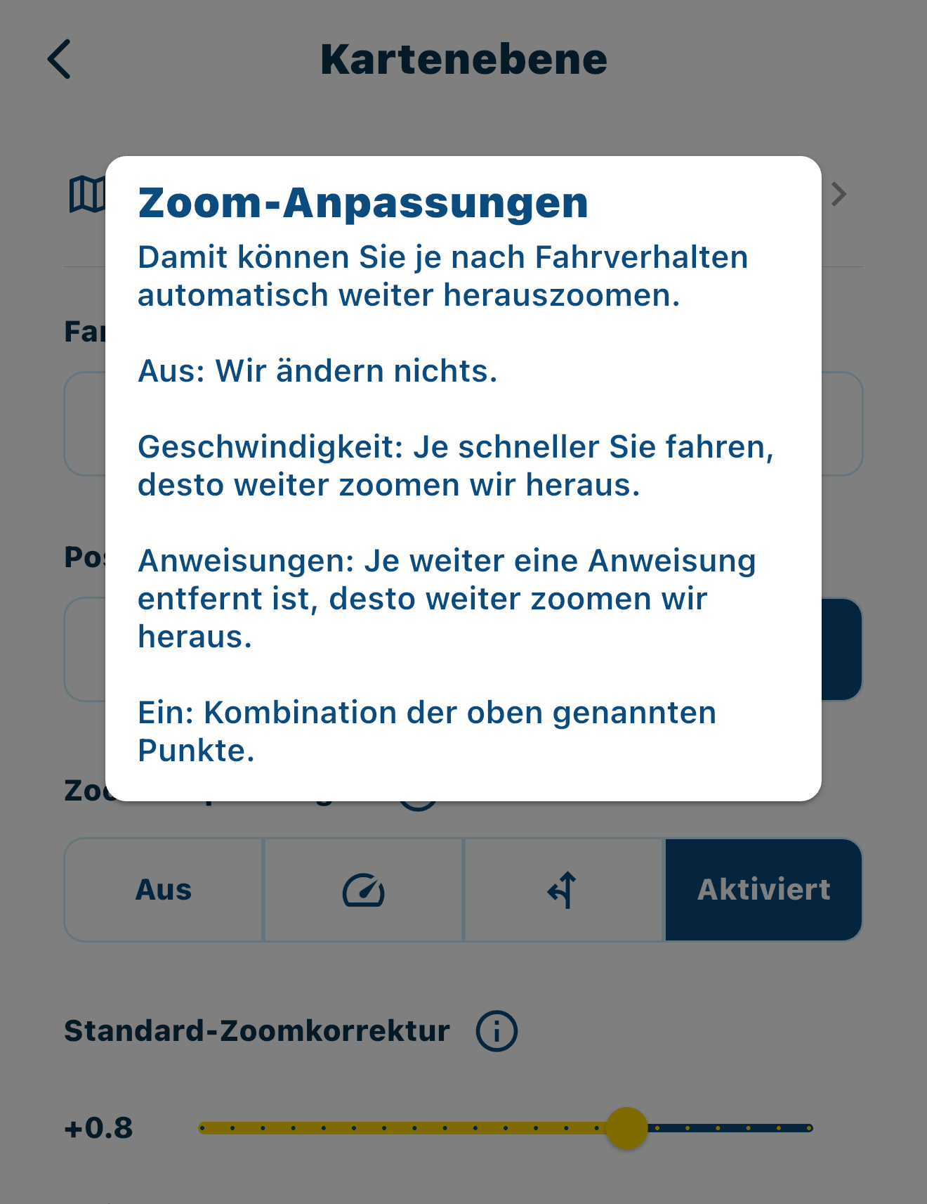

Den Zoom stellt man in den Navigationseinstellungen > Kartenebene > Zoom-Anpassungen ein.

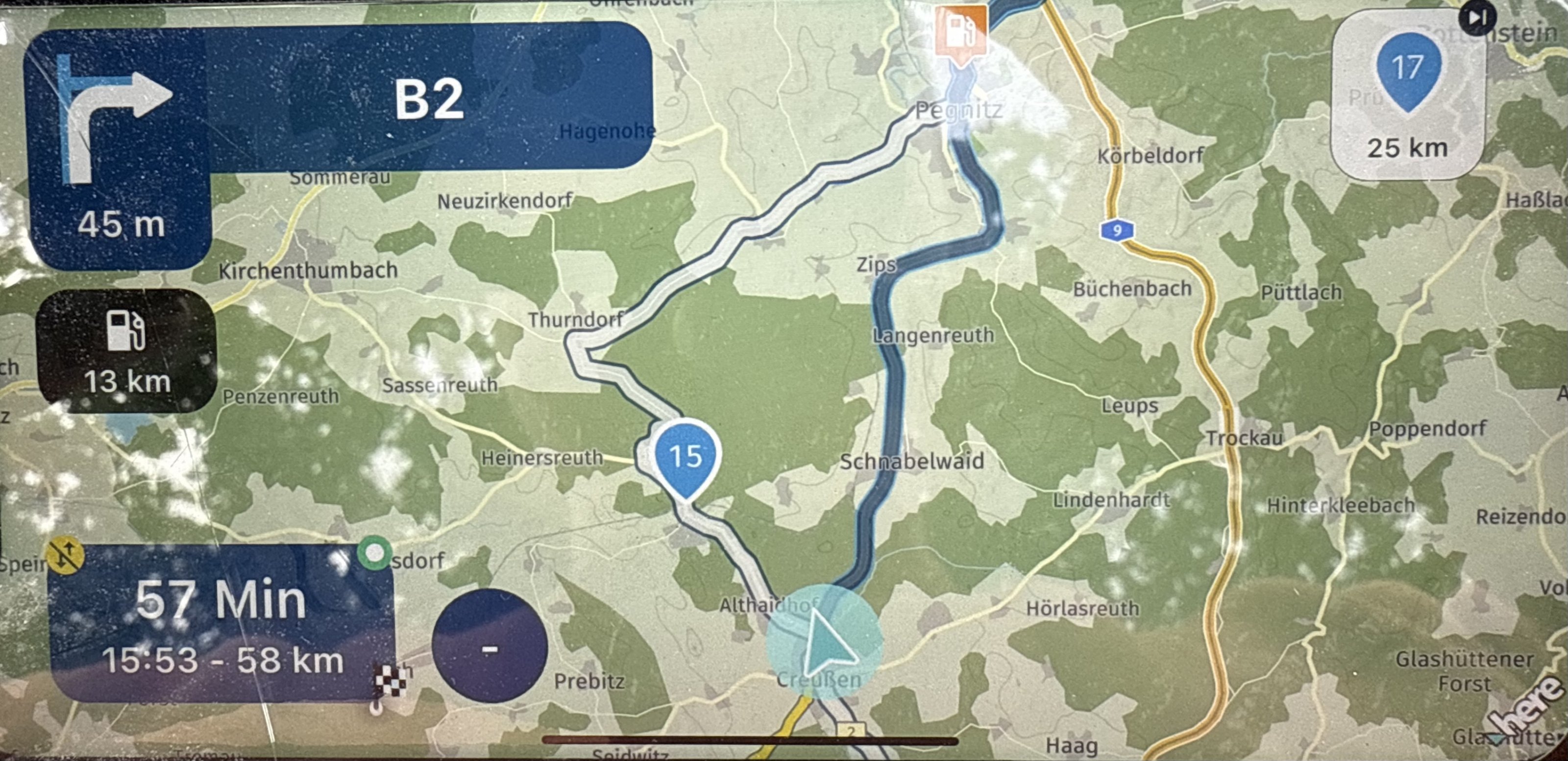

Heute mal ne Runde durchs Fichtelgebirge gedreht.
Leider sind die verschiedenen Karten bei MRA nicht auf dem gleichen Stand. Ich nehme gerne die Michelin-Karte zum Planen. Die scheint aber älteres Material zu besitzen, zB ist die Umfahrung von Stadtsteinach nicht vorhanden. Ok, Problem erkannt, Problem gebannt.
Aber:
Warum ignoriert MRA eingegebene Wegpunkte und weicht von der geplanten Route ab?
Der Wegpunkt 15 auf der geplanten Route (auf dem Tack in weiß) wird auf der berechneten Route (blau) ignoriert. Und das war heute kein Einzelfall.
Keine Baustelle/Straßensperre usw.
Warum?

Hast du versehentlich WP 15&16 übersprungen? Als nächster WP wird 17 angezeigt
Das hat MRA eigenständig gemacht. Ich habe keinen Wegpunkt aktiv übersprungen.
Wäre logisch, wenn ich von der berechneten Route abgewichen wäre. Bin ich aber nicht, es sei denn, ich bin dem weißen Track gefolgt. Und da liegen die WP ja.

@Kerbel Hast du mit dem Handy navigiert? Das sieht so aus, als ob du Shapingpoints übersprungen hast.
Hast du auf den Bildschirm gedrückt? Die weisse Linie zeigt ja, dass die Route da lang geht. @Enduroopa hat recht, da sind mindestens 2 Shapingpoints übersprungen worden. Das würde MRA nur machen, wenn du anders fährst oder auf den SP tippst. Automatisch überspringen, müsste aber aktiviert sein.

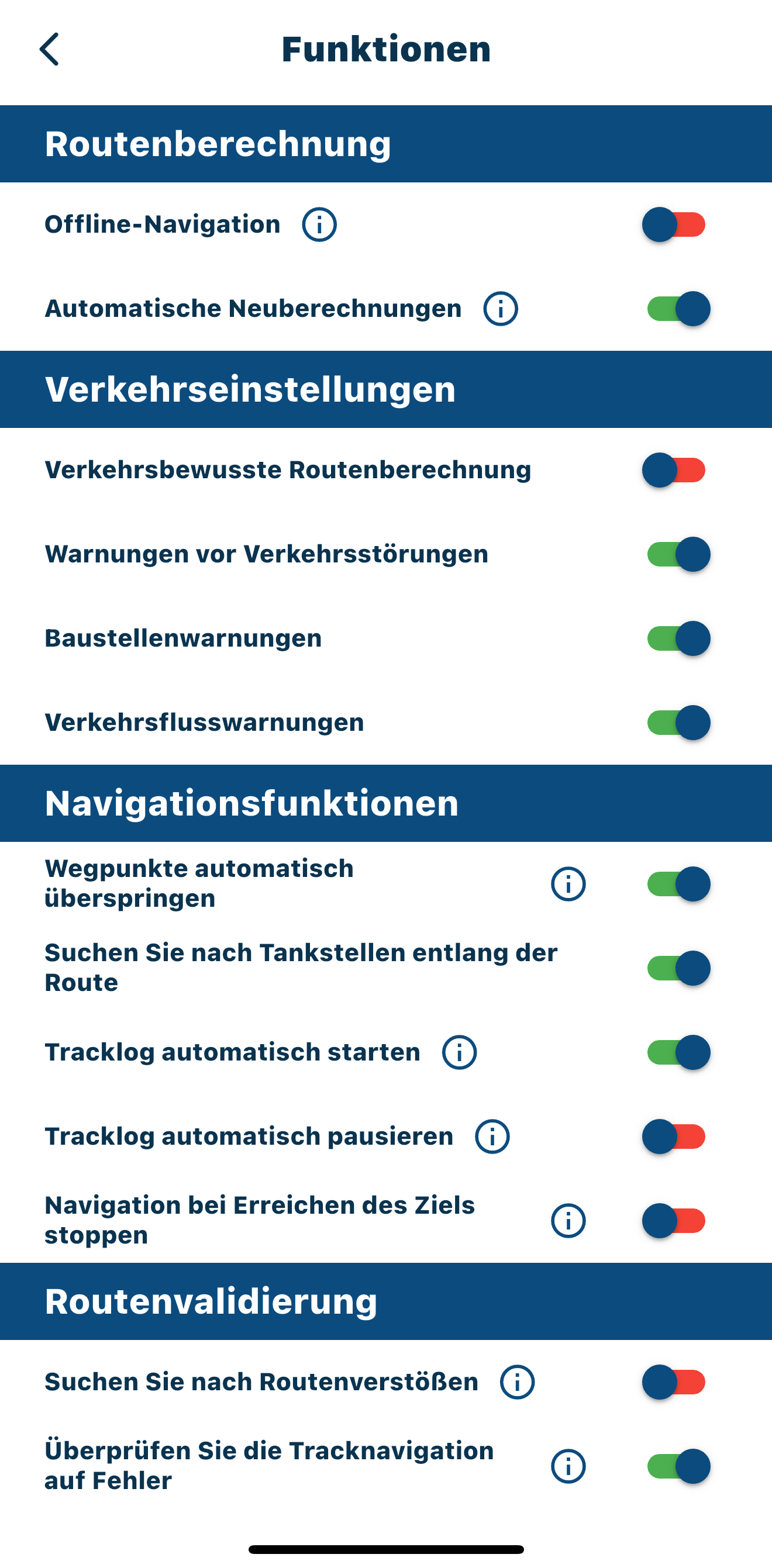

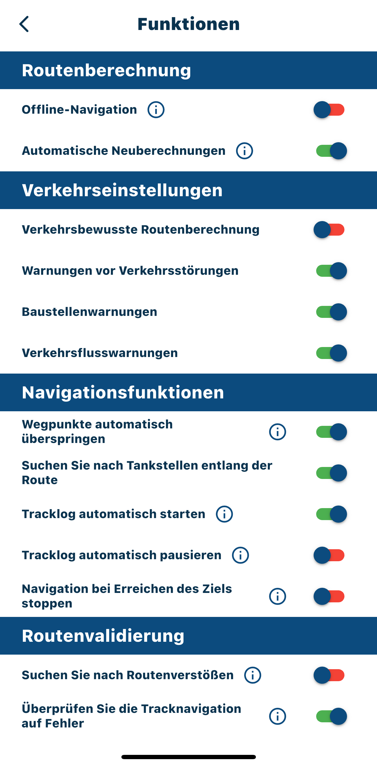

Kannst du mal zeigen, was du alles eingestellt hast?
Kerbel
Kerbel
27.09.2024
77
Laverda 1000, R9T E3, R 1300 GS

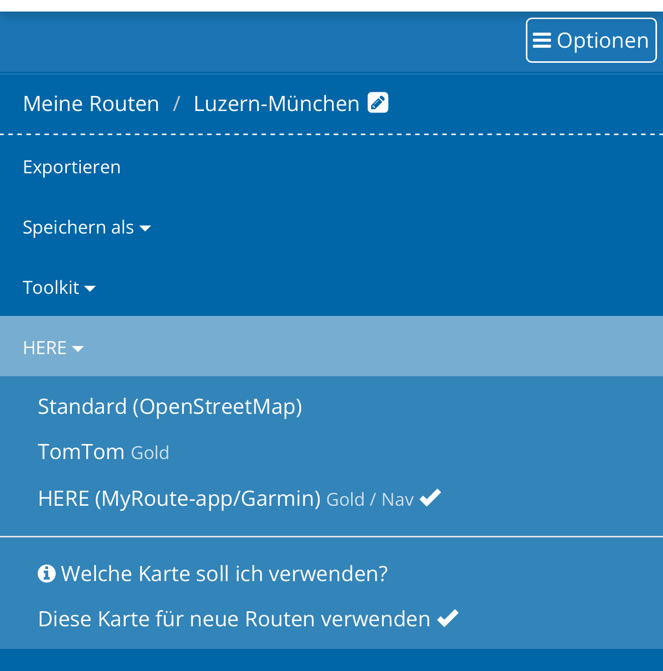

@Parantapa Bei den Routenoptionen waren nur Autobahnen und saisonale Sperren ausgeschaltet.
Wenn man in der App auf Kartenebenen geht wurde bei mir der erste Eintrag „OSM“ angezeigt.
Habe ich wohl versehentlich so eingestellt.
Welche anderen Einstellungen möchtest Du noch wissen?

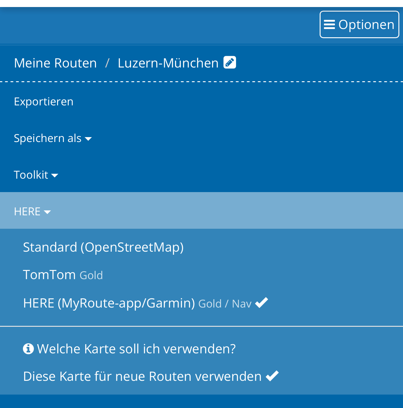

Wenn du mit der App fährst, solltest du immer Here Maps nehmen. Das kann man als Standard setzen.

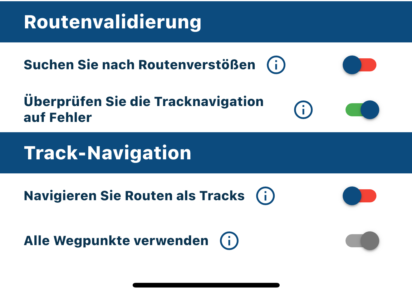

Ansonsten, wie sieht es hier aus?

EDIT: HERE-Karten sind übrigens als Standard gesetzt.

Sieht soweit gut aus. Die Offline Navigation nutze ich nur, wenn kein Empfang ist, normal nehme ich die Online Navigation.
Dann könnte es nur noch daran liegen, das du mit OSM geplant hast, anstatt mit Here. Da kommt aber normalerweise eine Meldung am Anfang.

Ich werde mal nachforschen, warum die Standardeinstellung HERE-Karten (der Haken ist bei HERE (Gold) gesetzt) nicht übernommen wurde und das weitere Verhalten beobachten. Vielleicht kann ich ja ein gewisses Verhalten feststellen.

@heinzi_38 Du fährst auch mit Handy? Und auch die Option Offline Navigation aktiv?
Mit welchen Karten planst du die Routen?

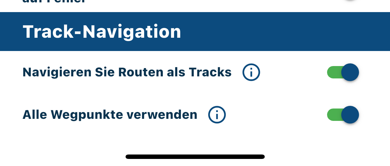

@Kerbel Der untere Haken müsste auch gesetzt sein.
Kerbel
Kerbel
27.09.2024
77
Sieht bei mir genauso aus.

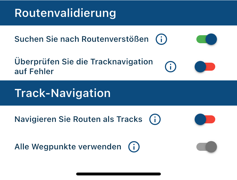

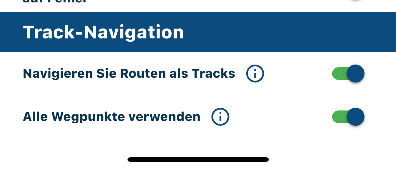

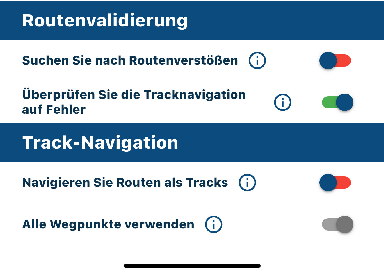

Wenn man es ganz genau will, kann man die Option
Track-Navigation aktivieren. Dazu muss man in der Online Navigation sein. Der Nachteil, man kann keine Wegpunkte mehr hinzufügen.
Ist die untere Option auch ein, werden nicht nur die Viapoints angezeigt, sondern auch die Shapingpoints. Auch lassen sich da die SP automatisch überspringen.
