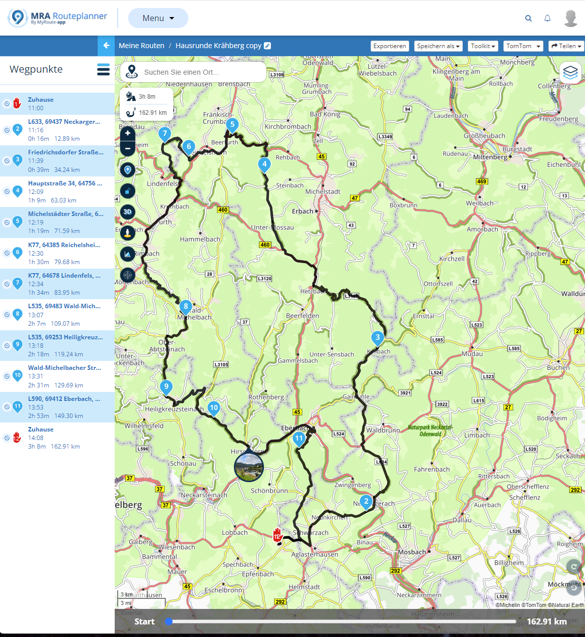

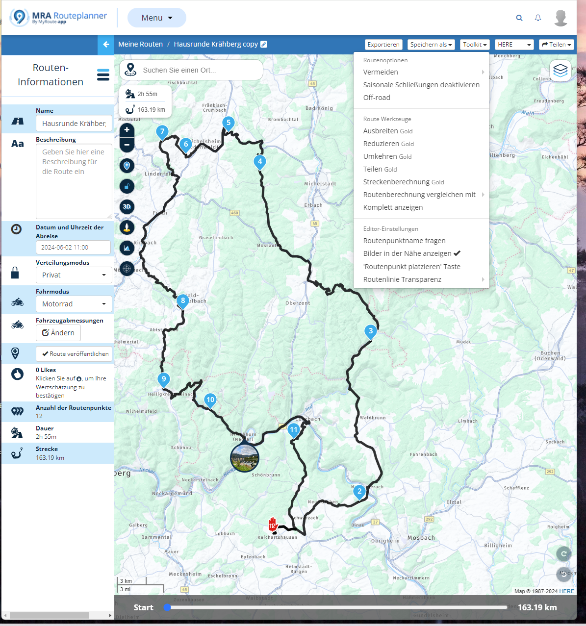

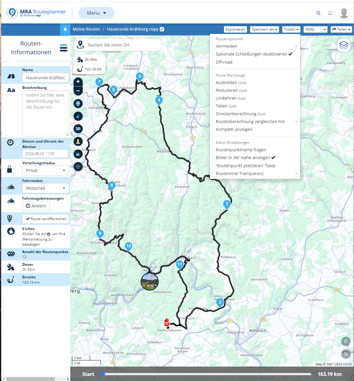

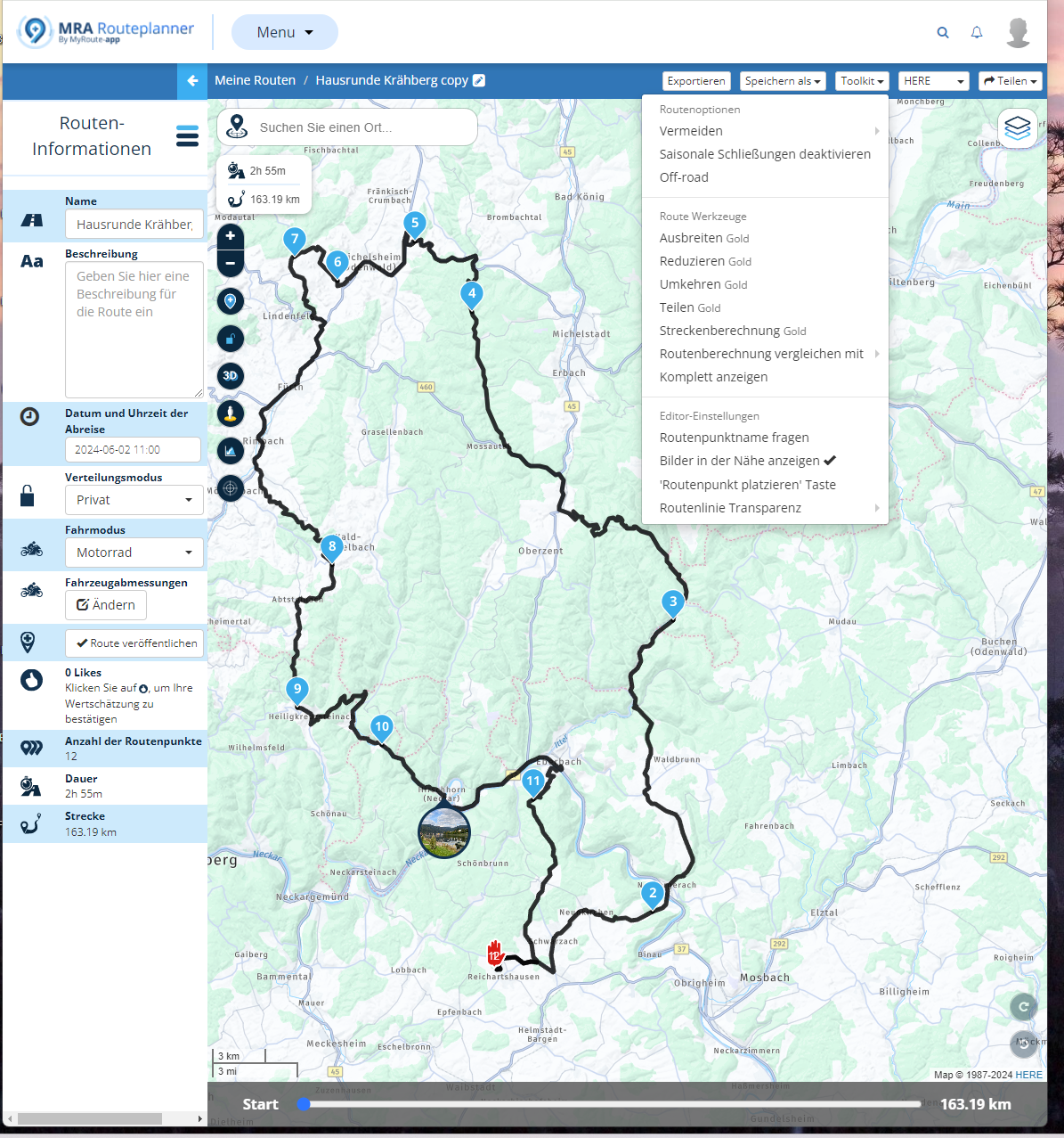

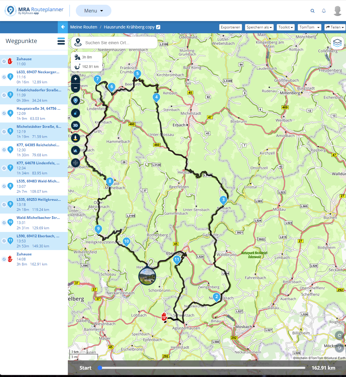

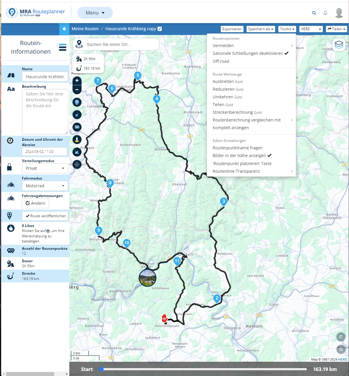

Leider bekomme ich die Berücksichtigung und die Vermeidung von Streckensperrungen nicht hin.
Weder in der TOM TOM Gold, noch in der HERE Gold (Deaktivierung saisonaler Schließungen) noch in der OSM Karte. Die MRA führt mich bei allen Karten am Sonntag den 02.06.2024 sowohl über den Krähberg als auch die Zotzenbachstrecke (beide gesperrt an Wochenden und Feiertagen).
Von den Wegpunkten her (Punkte 3 und 8) könnte die Software die Sperrungen berücksichtigen und mich anders leiten.
Meines Wissens ging das auch vor dem letzten Update, bin mir aber nicht ganz sicher. Mache ich was falsch?
Hintergrund ist, diese Sperrungen kenne ich ja. Wie siehrt es aber bei unbekannten Strecken aus???
Gruß Jörg
