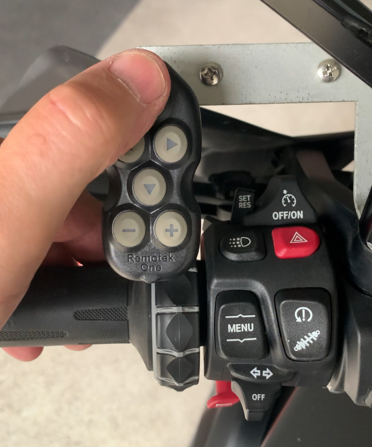

Hallo Ihr,
habe mich ja jetzt bewusst für Remotek One entschieden.
- Bluetooth Tastatur um zu +/- zu Zoomen
So heute konnte ich meine erste Montage an meiner R1250GS mit den schon vorhandenen Halterungen die dabei sind durchführen. Für einen ersten Test sollte das schon gut gehen da das +/- Zoomen das wichtigste in der Alltags Anwendung bei der On Road Navigation ist.
Bild 1 Test Installation

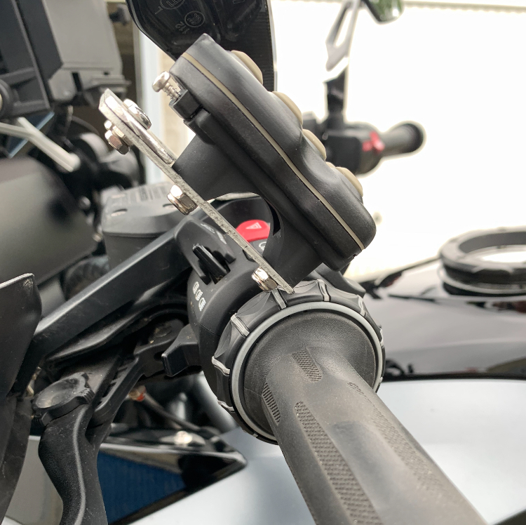

Eine senkrechte Montage wie jetzt im zweiten Bild sollte gehen wenn man am Spiegel eine Strebe unterhalb nach links montiert so das die neue Position des Remotek One senkrecht erfolgen kann.
Bild 2 Mögliche Position mit eigener Halterung…

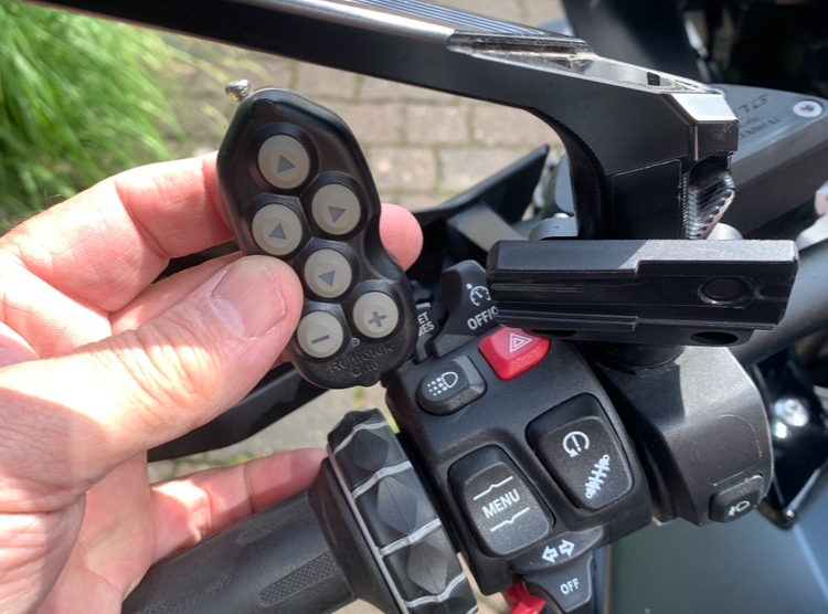

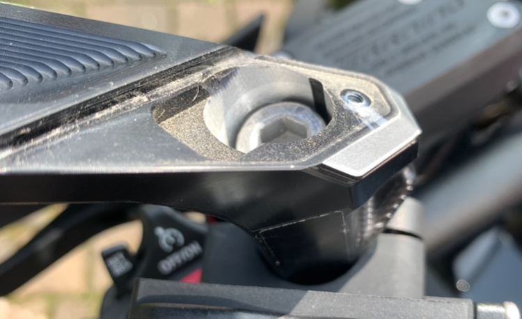

Bild 3 Spiegel Schraube / sollte dann unterhalb dazu eine Lösung ermöglichen da sehr stabil ausgeführt. So konstruiert das ich links passend den Remotek One senkrecht montieren kann.
Mal abarten wie das wird …..

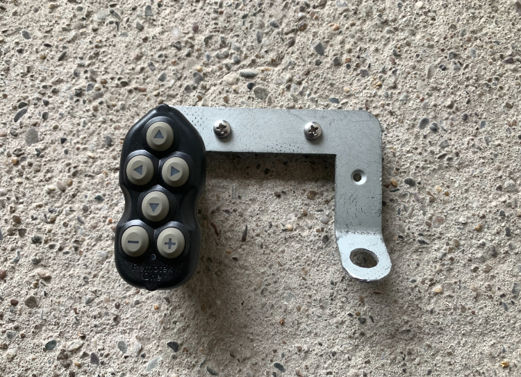

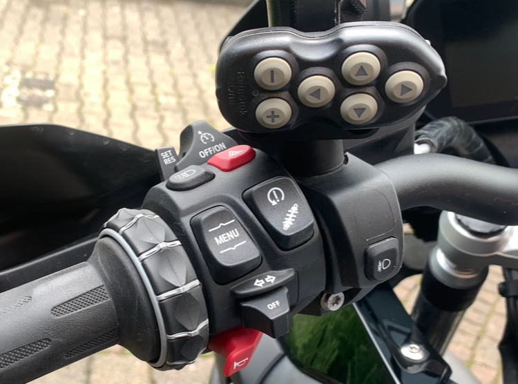

Hallo zusammen,
so jetzt der Prototyp, senkrechte Halterung am Spiegel s. Halterung als Prototyp..
  • wird noch schwarz lackiert
  • wird so ausgiebig getestet
  • im Winter in schön gemacht wenn es sich bewährt hat

  • geht gut alles noch gut zu bedienen 👋
