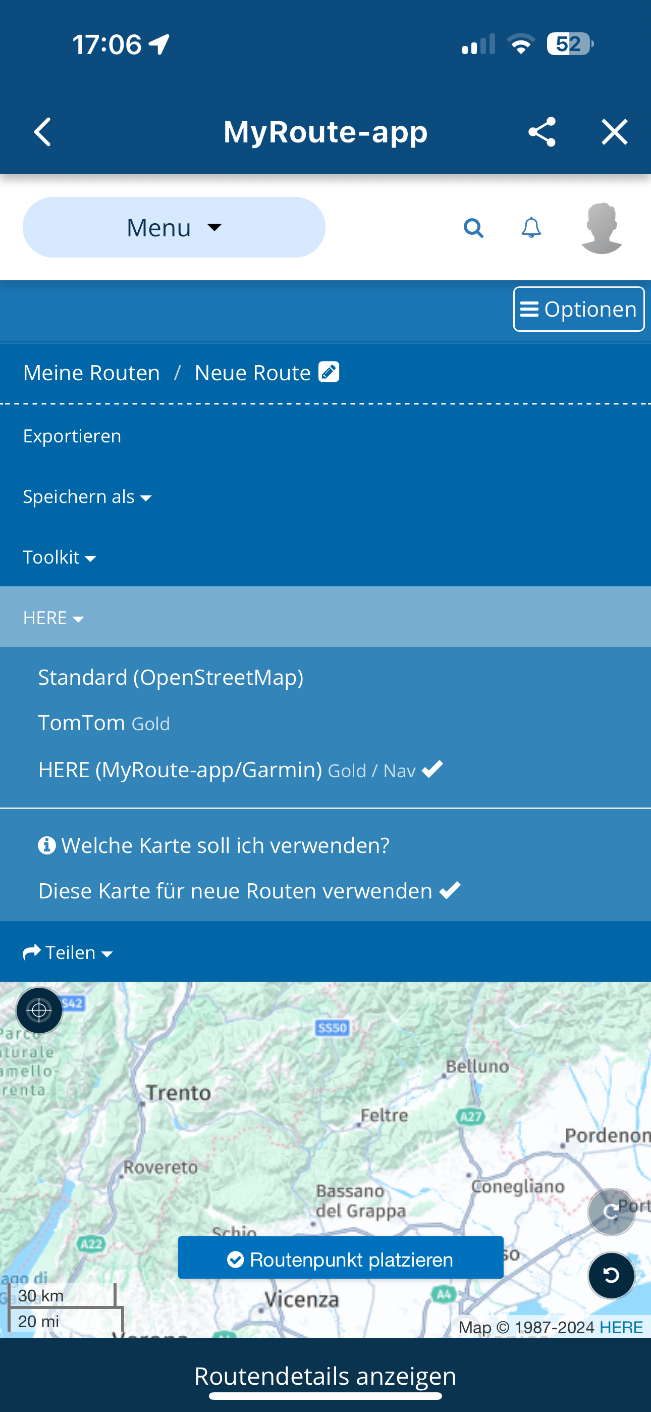

Bei der Routenerstellung in MRA, mit Auswahl der OSM Karte, hat man unter dem Reiter Toolkit und Routenoptionen die Auswahl, der Kurvenintensität(Niedrig, Durchscnitt, Hoch) für die Planung. Diese Option gibt es bei den Here Karten nicht. Die Navigation in MRA findet nur mit Here Karten statt, daher die Planung mit OSM und dann Anpasung der HereRoute. Mach ich auch so :daumen-hoch:

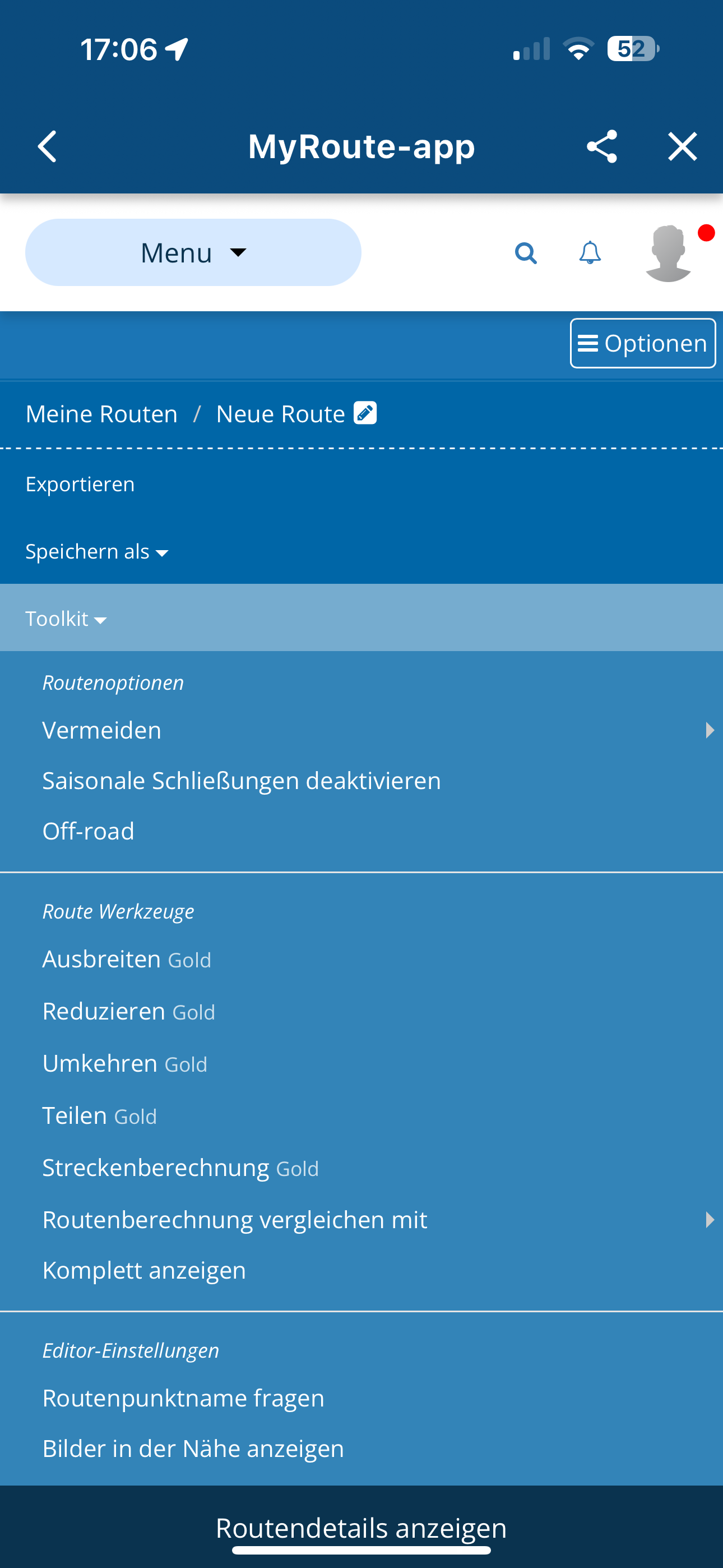

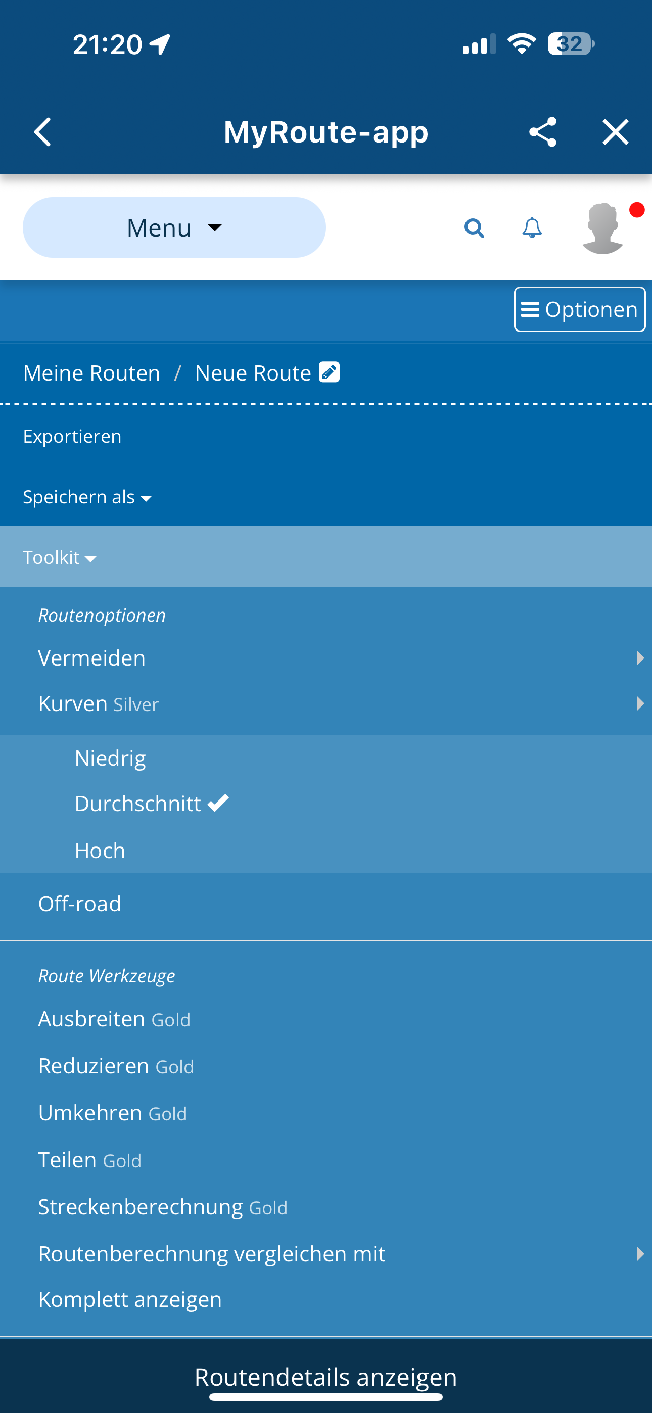

Auch im Labor finde ich die Möglichkeit nicht ( wie bei Kurviger z.B. ) ?
ConiKost
ConiKost
18.04.2018
324
Bandit GSF 1200 SA K6

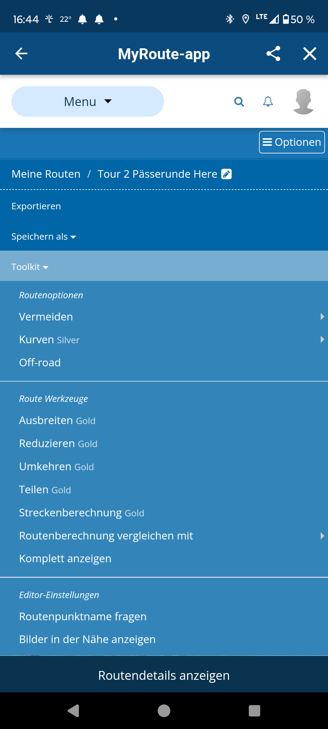

Hast du die kostenlos Version? Weil das erwähnte Kurven Feature in OSM gibt es ab Silver Stufe.
R
Reisetourer
08.04.2021
408
@Enduroopa
Du bist schon fast dran, du machst es gerade am Handy nehme ich an.
Dann gehe mal auf Optionen, wähle dann in dem Menüe die OSM statt der Here Karte aus, und wenn du dann in dem Gleichen Menü auf Toolkit gehst, kann man die Kurven auswählen.
....und gefunden:bye2:

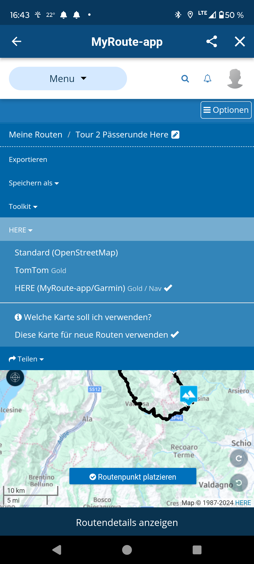

Kann es sein, das du vergessen hast die Openstreetmap Karte bei der Auswahl der Karten in deinem ersten Bild zu aktivieren, da ist kein Haken hinter, sondern bei der Here Karte. Das zweite Bild deutet nämlich darauf hin.
Nachtrag:
Wie ich gerade sehe, hatte ich in meinem Bild die Karten OSM noch nicht aktiviert.
Das hätte dann so ausgesehen

Ok, mit der OSM Karte jetzt einen Schritt weiter, aber kurvigkeit für Routenabschnitte einstellen hab ich noch nicht gefunden- gilt dann also für die gesamte Route ?
R
Reisetourer
08.04.2021
408

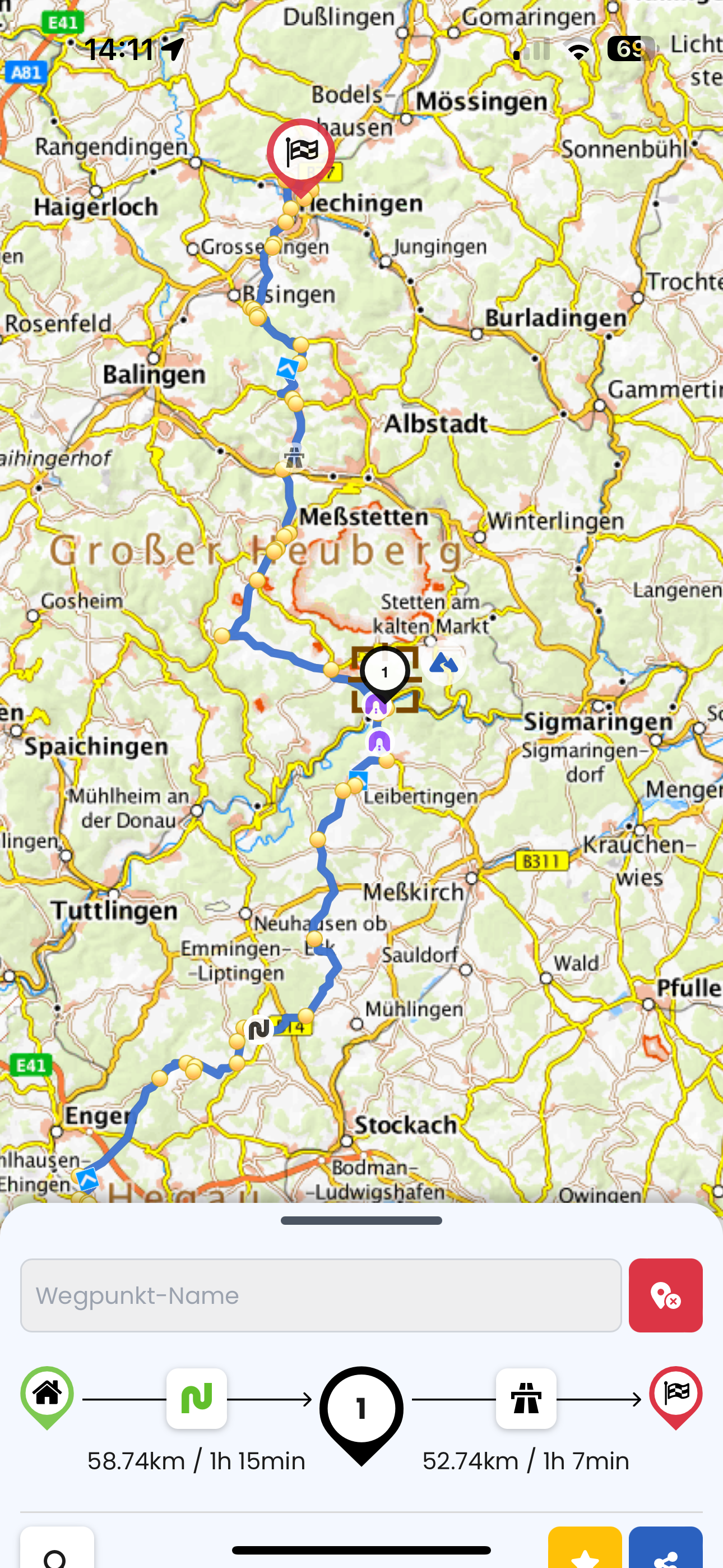

Ok, dann machen wir jetzt den 2.Step.
Also wir haben OSM Karten aktiviert und im Tooolkit unter Kurven , Durchschnitt markiert. Zählt erst mal für die ganze Route.
Jetzt schliessen wir über den Optionsbutton das Menü wieder und gehen unten auf "Routendetails anzeigen".
Hier wählen wir dann Wegpunkte aus.
Neben jedem Wegpunkt kann nun die entsprechende Kürvigkeit eingestellt werden. Hier im Bild die schwarzen Symbole die geändert wurden.
Das geht aber nur mit den OSM Karten.
Und so siehts dann in der Kartenansicht aus.
Nachtrag.
Um die Kurvigkeit zu ändern klick auf die Symbole des Wegpunktes dann öffnet sich ein weiteres Menü zur Auswahl.

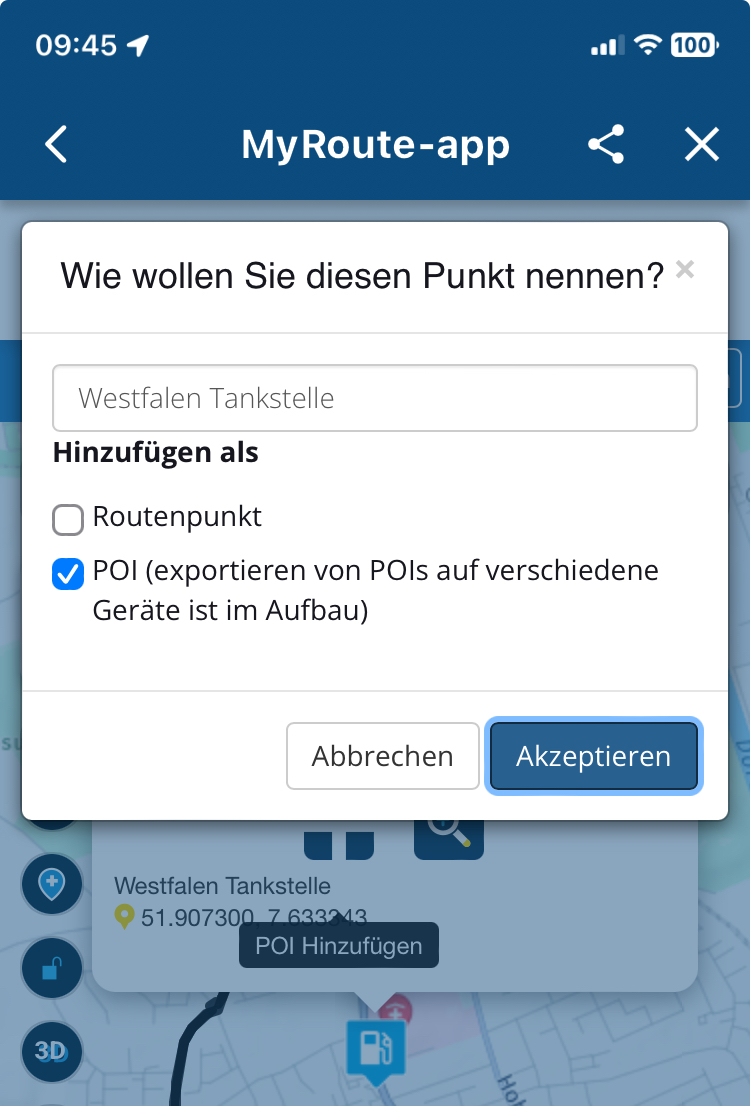

Was ich extrem nervig finde: Ich lege POIs an, kann die aber nicht einfach in meine Route einbinden, sondern muss mir die Stelle anzeigen lassen und dann einen Wegpunkt setzen. Irgendwie nicht so dolle. Das kann BC deutlich besser.

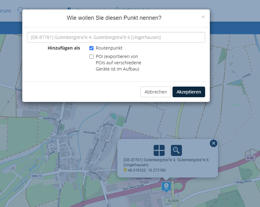

Punkt 2: Routenlabor: Ich erstelle unter dem Menupunkt „Points of Interest“ POIs für eine Region, die ich bereisen möchte. Also Sehenswürdigkeiten, Campingplätze etc. Damit ich ein Gefühl dafür bekomme, wie ich meine Route plane.
Dann gehe ich in den Wegpunkt-Modus und würde nun gerne einen POI anklicken können und zur Route dazu fügen. Geht aber nicht. Ich kann nur an dem POI einen Wegpunkt setzen, was dann zu zwei Icons führt, das ganze wird irgendwann unübersichtlich.
Verstehst Du, was ich meine?

Man kann sich bei der Routenplan doch die POIs anzeigen lassen, dann den gewünschten anklicken und als Wegpunkt hinzufügen.

Hey Du klickst auf deinen POI auf der Karte dann siehst Du links ein weißes Kreutz drauf klicken dann kannst Du es später auf dem MRA Navi sehen und Du kannst es direkt als WP einbinden, das kannst Du beides Auswählen, also brauchst Du kein zweites Icon 👋
Du kannst Text hinzufügen der dir später dann vorgelesen wird bevor du den WP (POI) erreichst
