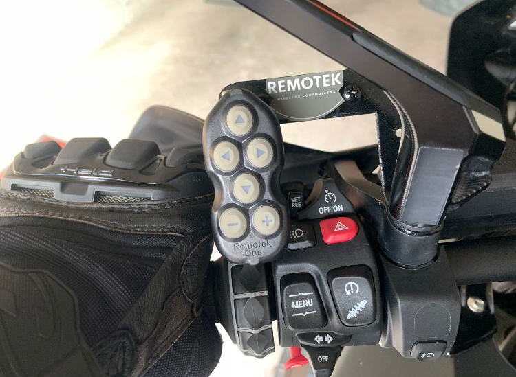

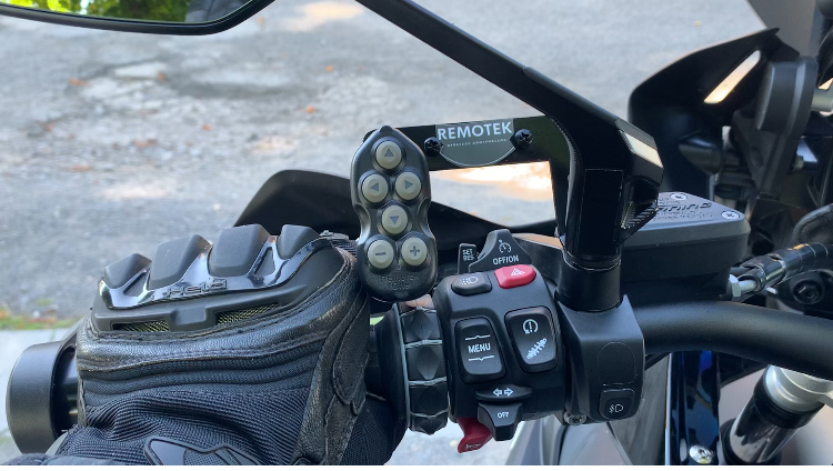

Hallo zusammen,
so das ist jetzt die Finale Position des Remotek One, beim Test war es zu dicht am Handschuh bei normaler Fahrt, jetzt um 10mm nach rechts gerückt jetzt passt es sehr gut.
Finale Position: 👍 27.6.24 passt jetzt
Alte Position:🤔 25.6.24 zu weit links

Sieht gut aus. Mir gefällt die intuitive Bedienung mit Pfeilen und Symbolen - das ist besser als bei den Carpe Iter Knöpfen - dort finde ich hingegen die Positionierung auf der rechten Seite besser gelöst, die sind nicht so im Weg.
Funktioniert die Bedienung des Tempomat so ohne Verrenkungen? Auf dem Bild wirkt es, als würde dieser verdeckt.

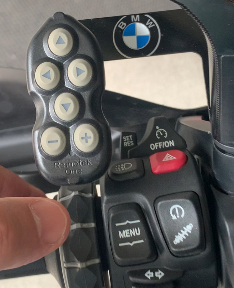

Ja geht von vorne noch zu bedienen.. teste es Samstag aber noch einmal. 👋
Ergebnis: Es geht sehr gut mit den Zeigefinger von vorne, hießt direkt hinter der Halterung kommt man so direkt an den TPM um ihn zu aktivieren !
Zur Halterung rechts:
Die Pos Rechts, dann spielt man gleichzeitig wohl ohne Absicht mit der Gasgriff was ungünstiger wäre, da man ja die Hand bewegen muss.

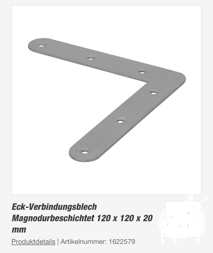

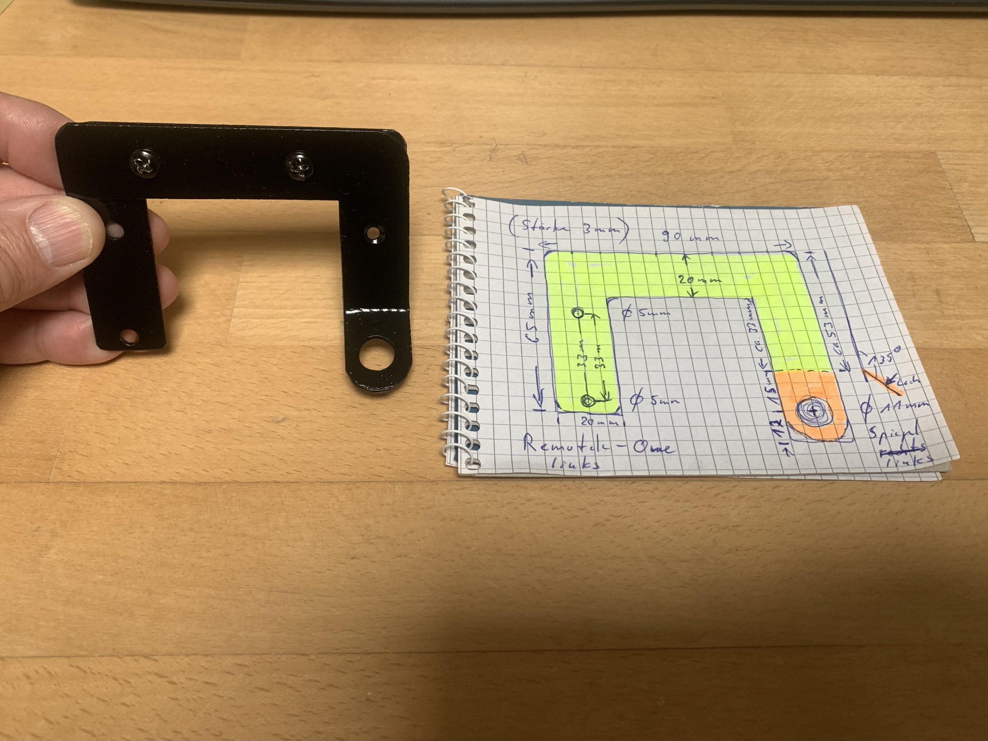

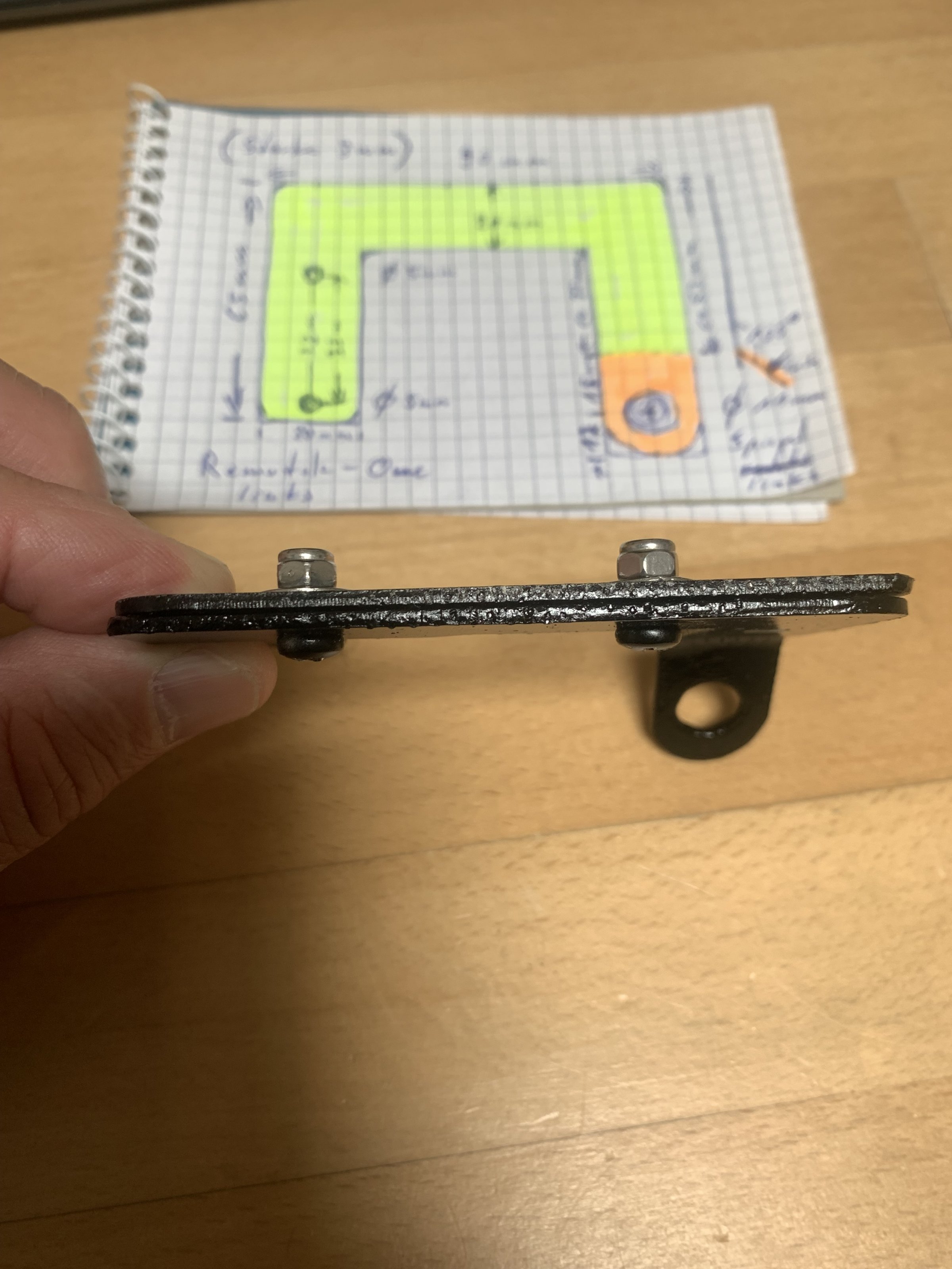

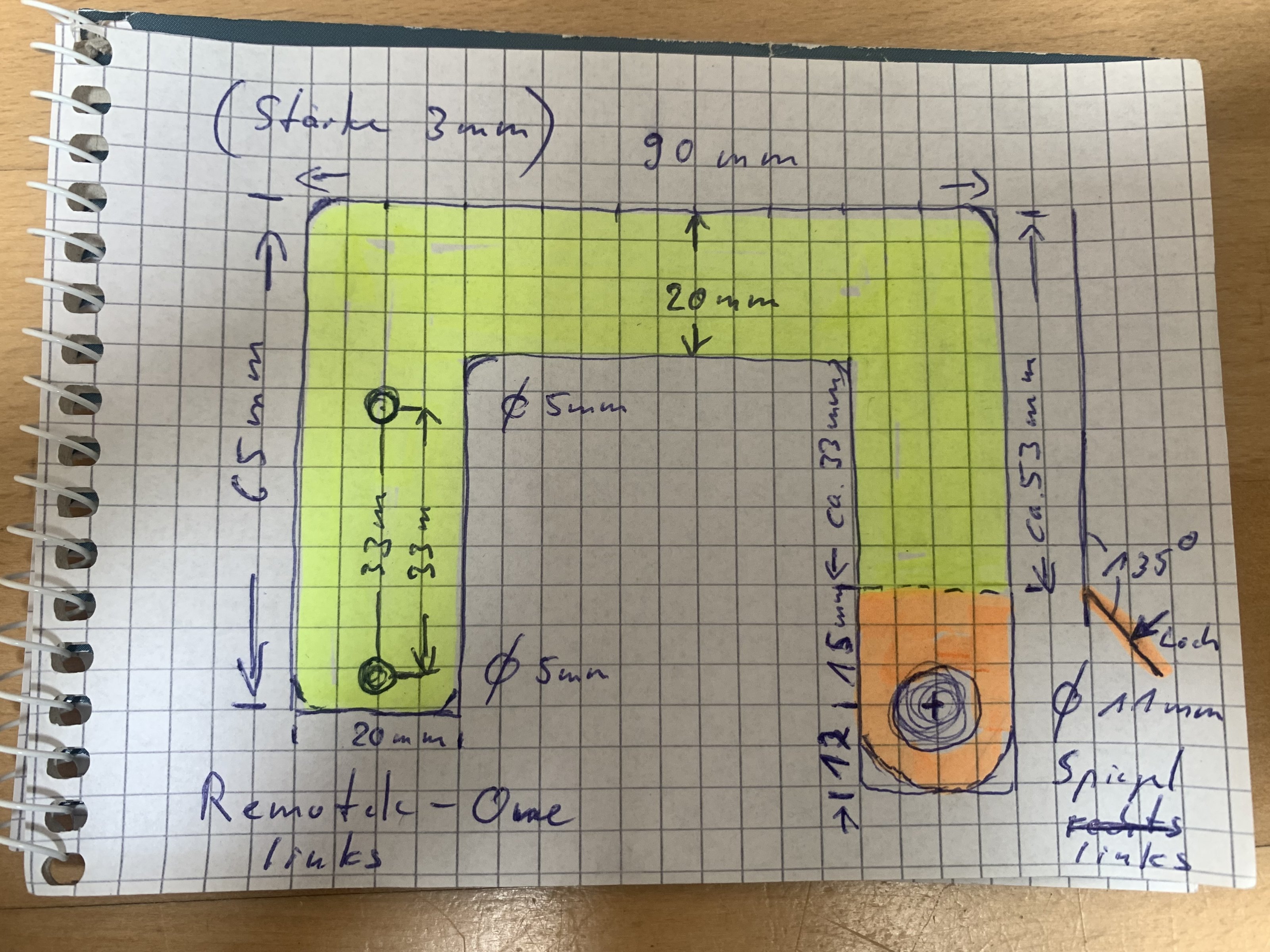

Zum Nachbauen geeignet:
Aus einfachen „Eck-Verbindungsblechen“ zwei mal 120x120x20 mm stärke 2mm hergestellt..
Ich bekomme es jetzt aus einem Stück VA lasse es Lasern …. ☺ deshalb die Zeichnung.
Maße:

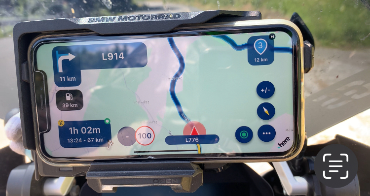

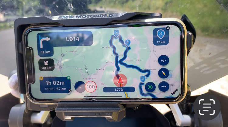

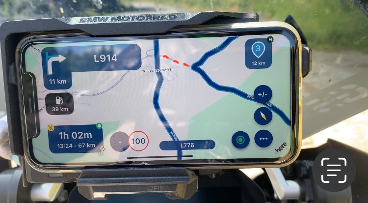

Heute voller Test im Sauerland…
- Neu Route am Handy geht jetzt direkt in der Beta Version der MyRoute- App 4.2.0 ohne Netz
- „+/- Zoomen“ mit dem Remotek One, Übersicht der Route mal sehen usw.
- Route doch abkürzen da es genug war
Je nach Zoom Einstellung sieht man beim normalen Fahren sowas wohl kaum wenn man nicht selbst die ges. Route vor Augen hatte und mit dem normalen Fahren beschäftigt ist …
Für die Bilder musste ich aber dann doch anhalten 🤔
Pos heran gezoomt ✅
POS Abzweig gesucht ✅
Idee dort abkürzen, sowas zu zoomen geht jetzt wie mit dem Multicontroller 😎

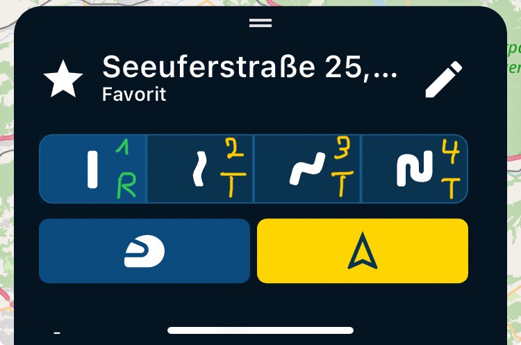

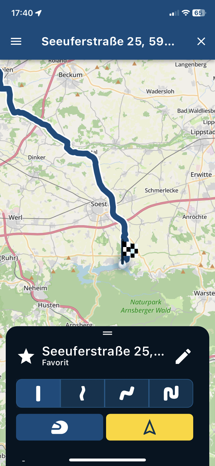

Hallo zusammen,
das Thema Route oder Track in der MyRoute App sollte man einmal verstanden haben dann erklärt sich auch so manches Verhalten. Will man flexibel bei eine Fahrt sein sollte man unbedingt eine Route wählen, dann kann man gut auch mal einen Schlenker machen und die Route wird neu berechnet und angepasst bis zum nächst WP oder zum A zu B Ziel.
Die Route kann man flexibel fahren, beim verlassen der Route wird schnell neu berechnet, geht sehr schnell und führt immer zum Ziel.
Ein Track ist eine feste Spur, da führt ein verlassen des Track dazu das „hart“ von der App verlangt wird an den Ausstiegspunkt zurück zu kehren um von dort den Track fortzusetzen. Der Grund ist scheinbar das im Hintergrund OSM oder TT dann wohl online gerechnet / verwendet wird und das Ergebnis dann in der App auf Basis der HERE Navigation starr abgefahren wird. Die Track Navigation geht auch wohl nur online.
Route: zu R = 1.) im Bild ist immer eine direkte Route !
- immer HERE Basis kann online und offline genutzt werden
Track: zu T = 2.) 3.) 4.) im Bild ist immer ein Track !
- kann einfach per „Klick als kurvenreich“ erstellt werden s. Bild
Handeintragung für R und T s. Bild

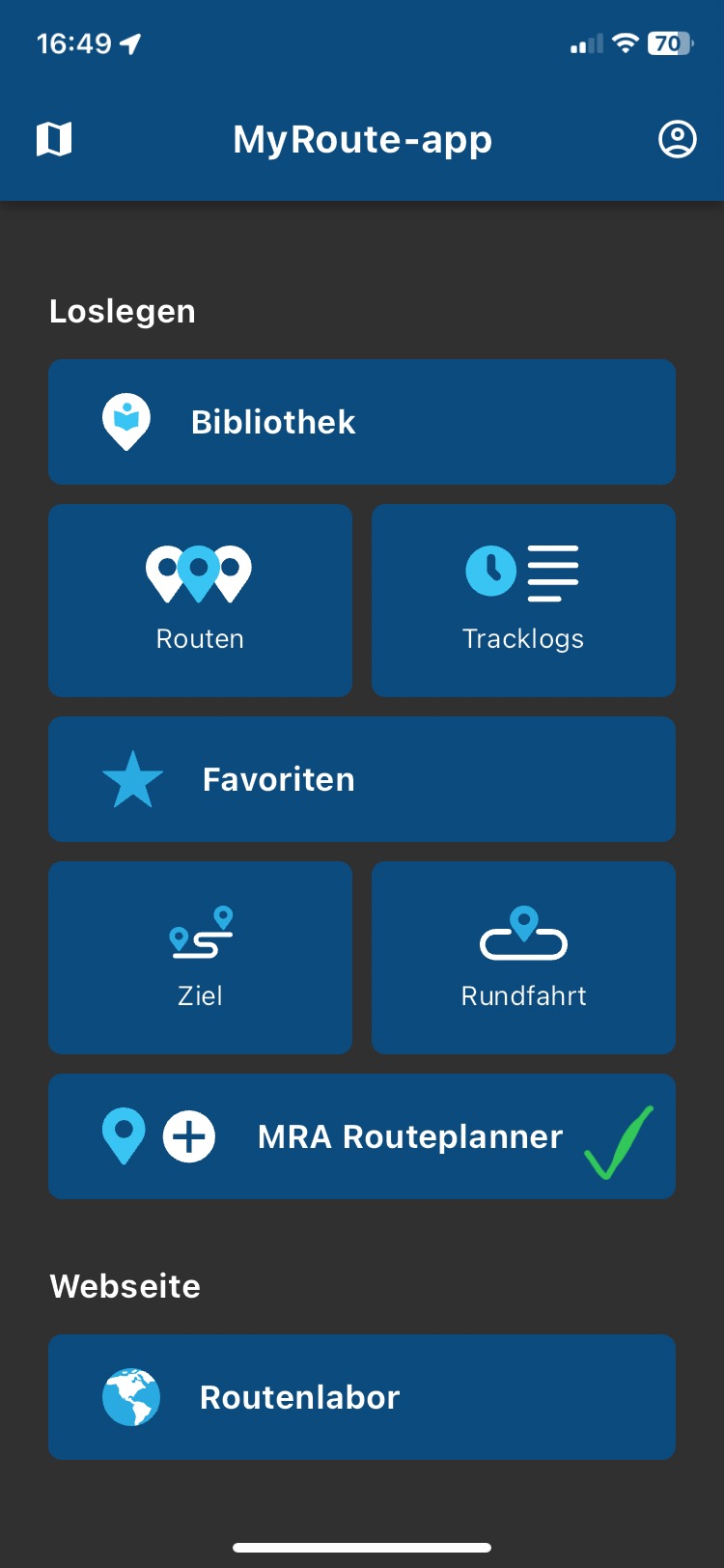

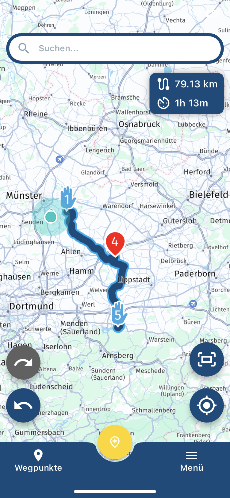

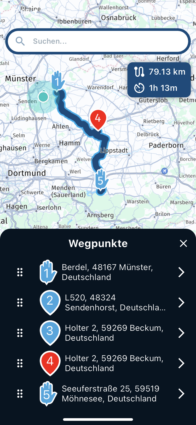

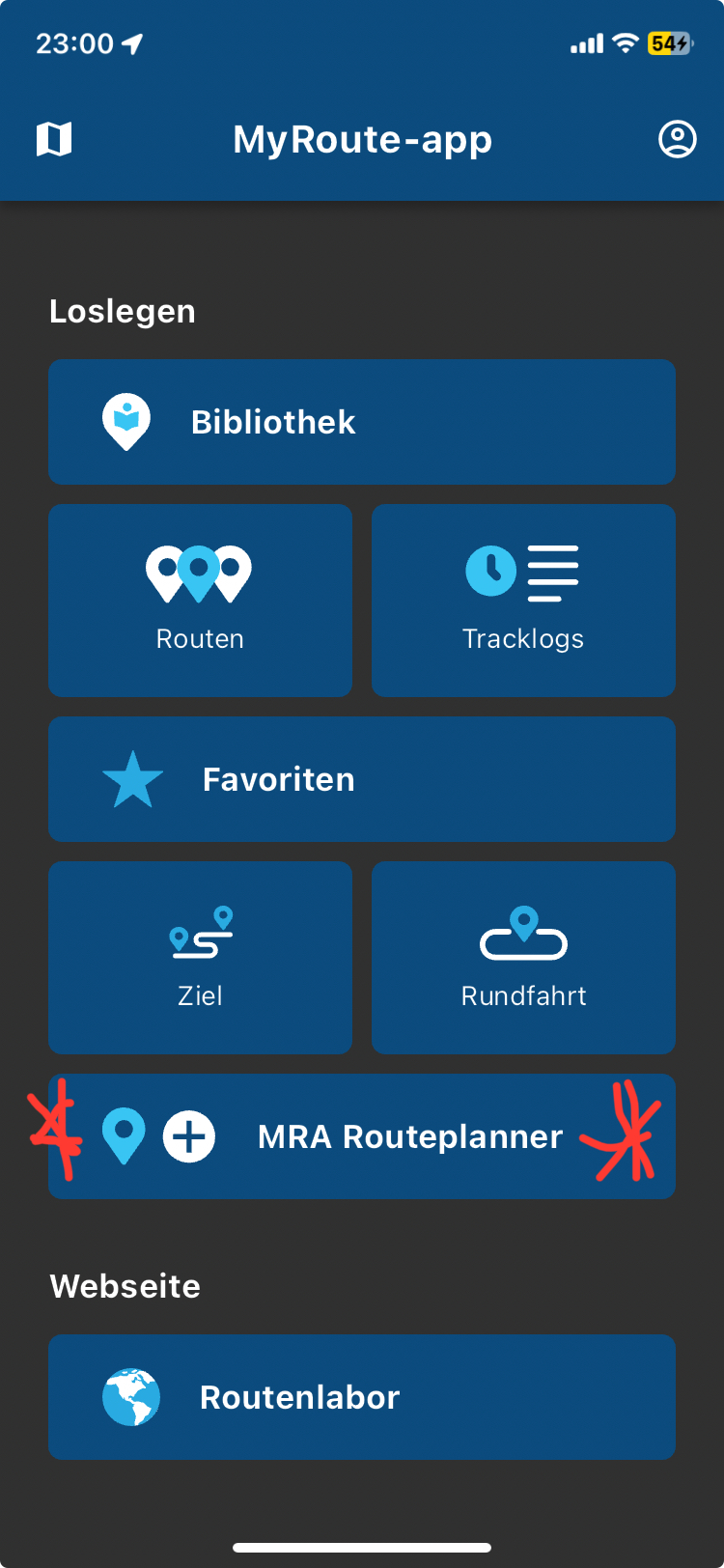

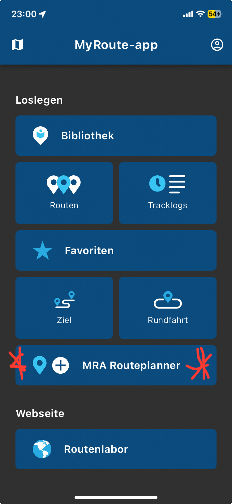

Hallo zusammen,
ja MyRoute hat jetzt einen weiteren Schritt gemacht, dieses Update auf V 4.2.0. ermöglicht jetzt eine Offline - Planung in der App z.B. am Handy auf Basis einer sehr schnellen WP Planung.
Hinweise zur Anwendung: s. Bild 1 und Bild 2, 3
- Karten Basis ist HERE da als Offline Karten auf dem Handy verfügbar.
- Navigation erfolgt ausschließlich auf Basis der HERE Karten und Navigation HERE Eigenschaften der App
Bild 1: s. + MRA Routenplanung
s. Bild 2 inkl. WP Liste die auch das verschieben in der.Liste zulässt.
Bild 3 z.B. WP Liste verwalten ..

Kann man eigentlich die Streckenwahl zwischen den Wegpunkten auswählen ?
Z.B 1-2 Autobahn, 2-3 Superkurvig 3-4 ungeteert ..?
MS_MagnaR43
MS_MagnaR43
15.01.2023
403
dem Münsterland - Münster
R1250GS
Meinst du jetzt die neue Funktion + MRA Routenplanung, Ja wenn man gezielt die WP setzt geht das sehr gut, aber das gilt auch bei der normalen Planung im Routenlabor der Web basierte Planung.
In der Web Planung startet man am besten mit OSM Basis Karten und beendet das ganze dann mit der HERE Basis indem man genug WP setzt gibt es ein gutes Ergebnis.
