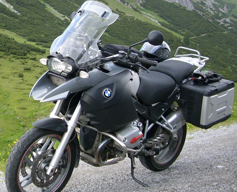

Ich meinte die org. BMW ADV Scheibe. Von anderen Zubehörhändlern gibt es auch "höhere" Scheiben, da kann ich aber nigs zur Stabilität in Verbindung mit der aufgebauten X-Screen sagen.

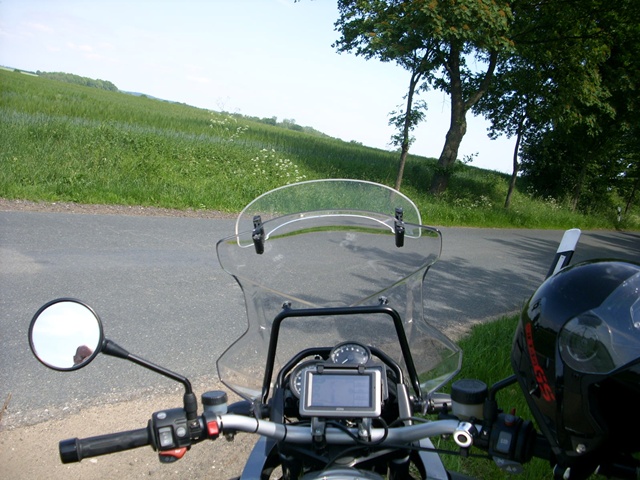

Ja, klar, wenn es keine große Arbeit für Dich ist, schicke mal ein Bild.
Mich würde auch mal interessieren, welche Höhe Deine Scheibe in etwa erreicht - Oder erreichen könnte.
Vielleicht senkrecht gemessen vom Hauptschließzylinder aus (sollte man einfach grob messen können, ohne das was in Weg ist).
Dann könnte ich mal mit meiner vergleichen, wo ich liege bei maximaler Höhe.
Gruß Dirk
friemens
05.08.2015
87
Gruß Dirk

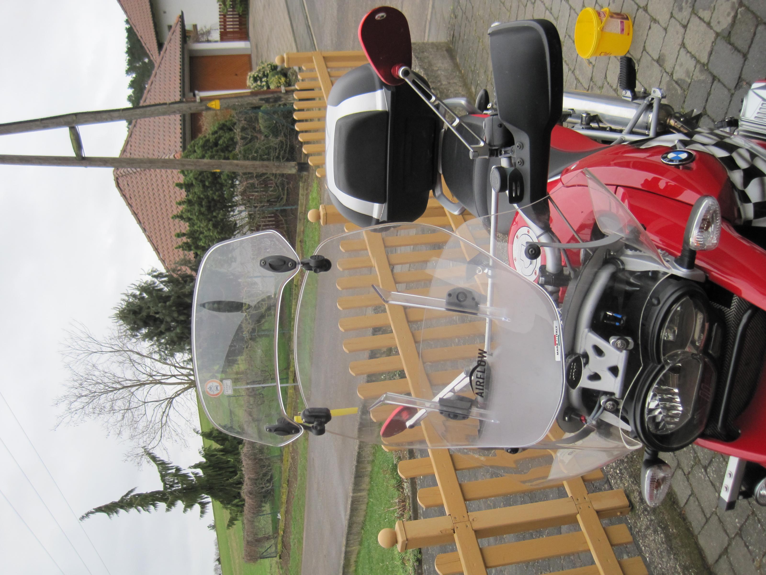

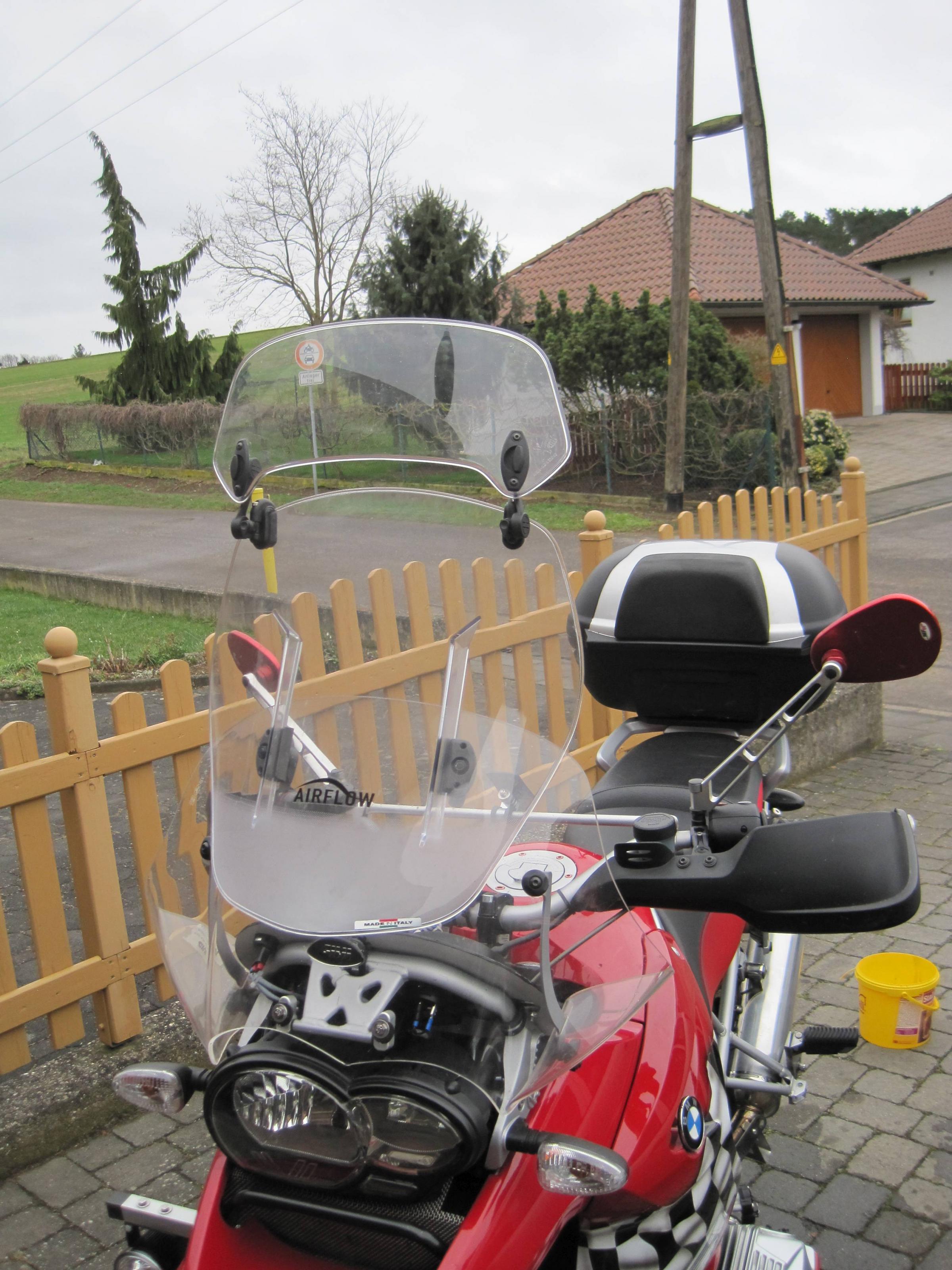

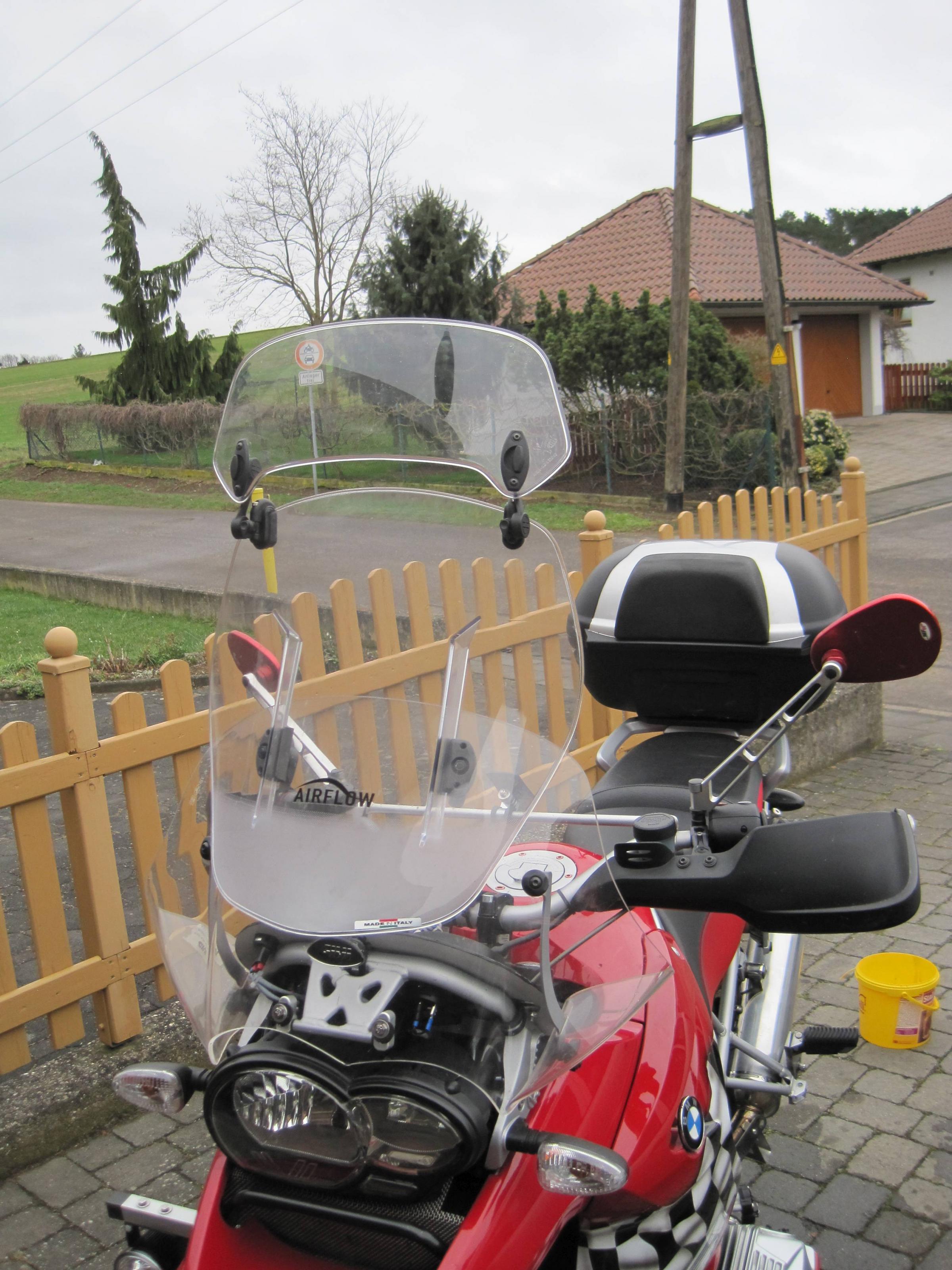

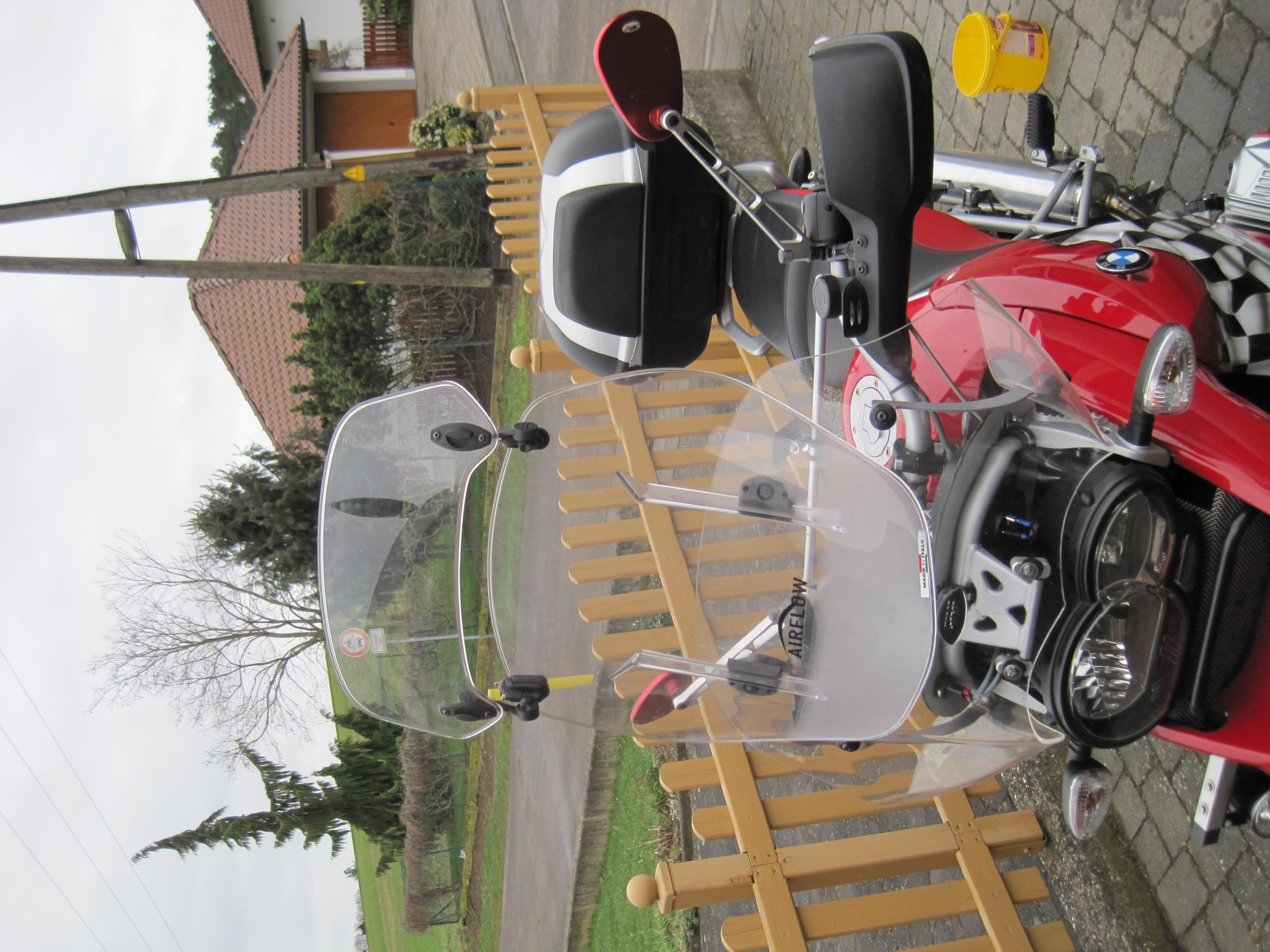

Hier schon mal das Bild:
und bevor jetzt wieder die Diskussionen über die Optik anfangen: mir ist die Funktionalität wichtiger als das Aussehen. Wenn ich nur 1,60m groß wäre, würde ich auch ein kleineres Windschild montieren. :p
Gruß Frank
