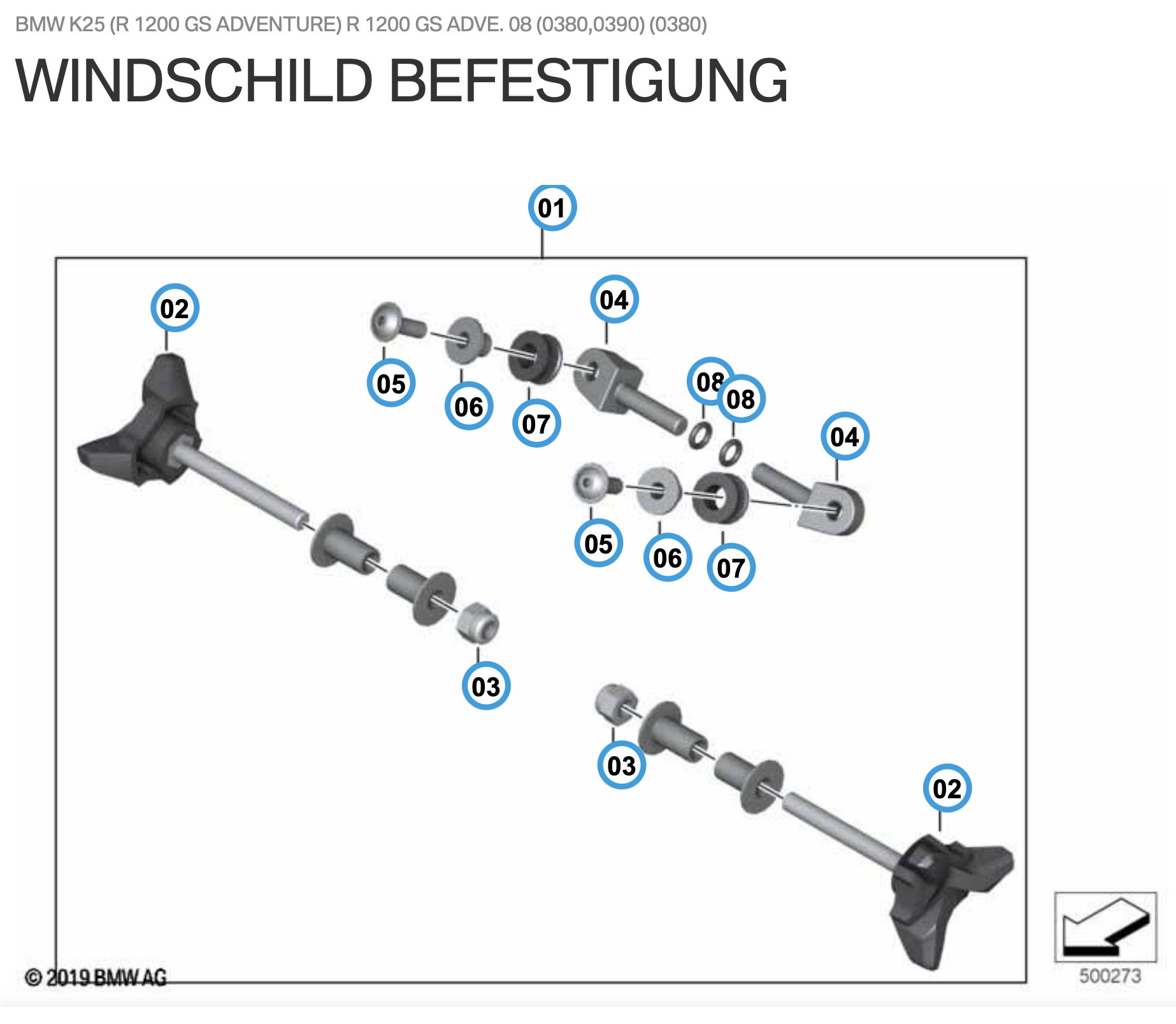

Nun habe ich seit einiger Zeit einen neuen Helm und wollte mal die Verstellung der Scheibe nutzen. Die linke Schraube inkl. des inneren Gegenparts fehlt jedoch. Nun habe ich heute mal alles zerlegt und mir im Detail angesehen, damit ich meine Bestellung platzieren kann.
Jedoch kann ich auf den nachfolgenden Bildern nicht die Kontermutter finden, die auf der rechten Seite verbaut ist. Es ist ja eine lange Führung, in der bei mir ein angefaster Bolzen mit Innengewinde steckt. Vielleicht hat das Teil jemand vor Augen und kann mit Ideen und Tipps helfen.
Von dem nachfolgenden Bild benötige ich die Teile 3, 4, 7 und halt die Kontermutter, die aber bei mir nicht 5 und 9 ist.

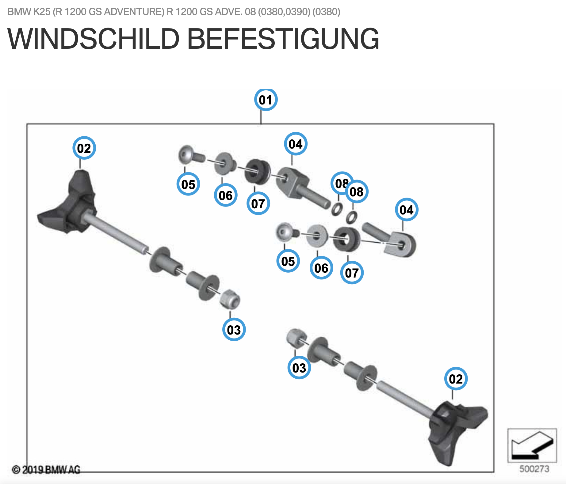

Auf dem folgenden Bild kann man es auch nochmal genauer sehen. Die Nummer 3 ist als Mutter separat und davor sitzt auf der Innenseite dann ein Führungsbolzen. Bei mir ist es theoretisch der Bolzen, der aber angefast ist und in der Führung läuft, dann aber mit Innengewinde, um die Schraube von aussen zu kontern.
Windschild Befestigung - BMW K25 (R 1200 GS Adventure) R 1200 GS Adve. 08 (0380,0390) (0380) -...jpg
Über Hinweise bin ich sehr dankbar. Ich habe auch alle K25 Adventure von der 2006er/MÜ/TÜ angesehen, die sind alle identisch (zumindest bei Leebma... auf den Zeichnungen).

ich glaub früher war das ein Teil ähnlich wie Nr. 5, aber mit Innengewinde und aussen abgefässt, so daß du es in der Führung gegen verdrehen gesichert war und du beim Schrauben nicht noch mit einem Gabelschlüssel gegenhalten musst !
a) kommt man da schlecht hin,
b) hat man eine Hand zu wenig, 1 x für die Schraube drehen aussen, 1 x für den Gabelschlüssel und die nicht vorhanden 3te um die Mutter zu halten :stomp:
aber jetzt haben die wohl diese abgebildete Variante -
Bei der sind auch die Kunststoffdrehräder durch diesen "Dreizack" ersetzt, der auch schon bei etwas festerem anziehen durchdreht und dann abfällt :facepalm:
