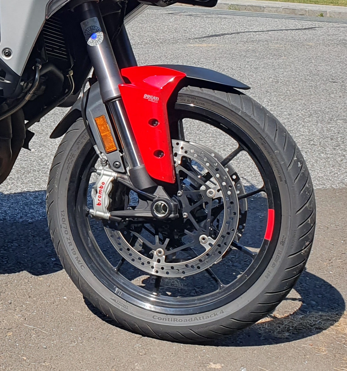

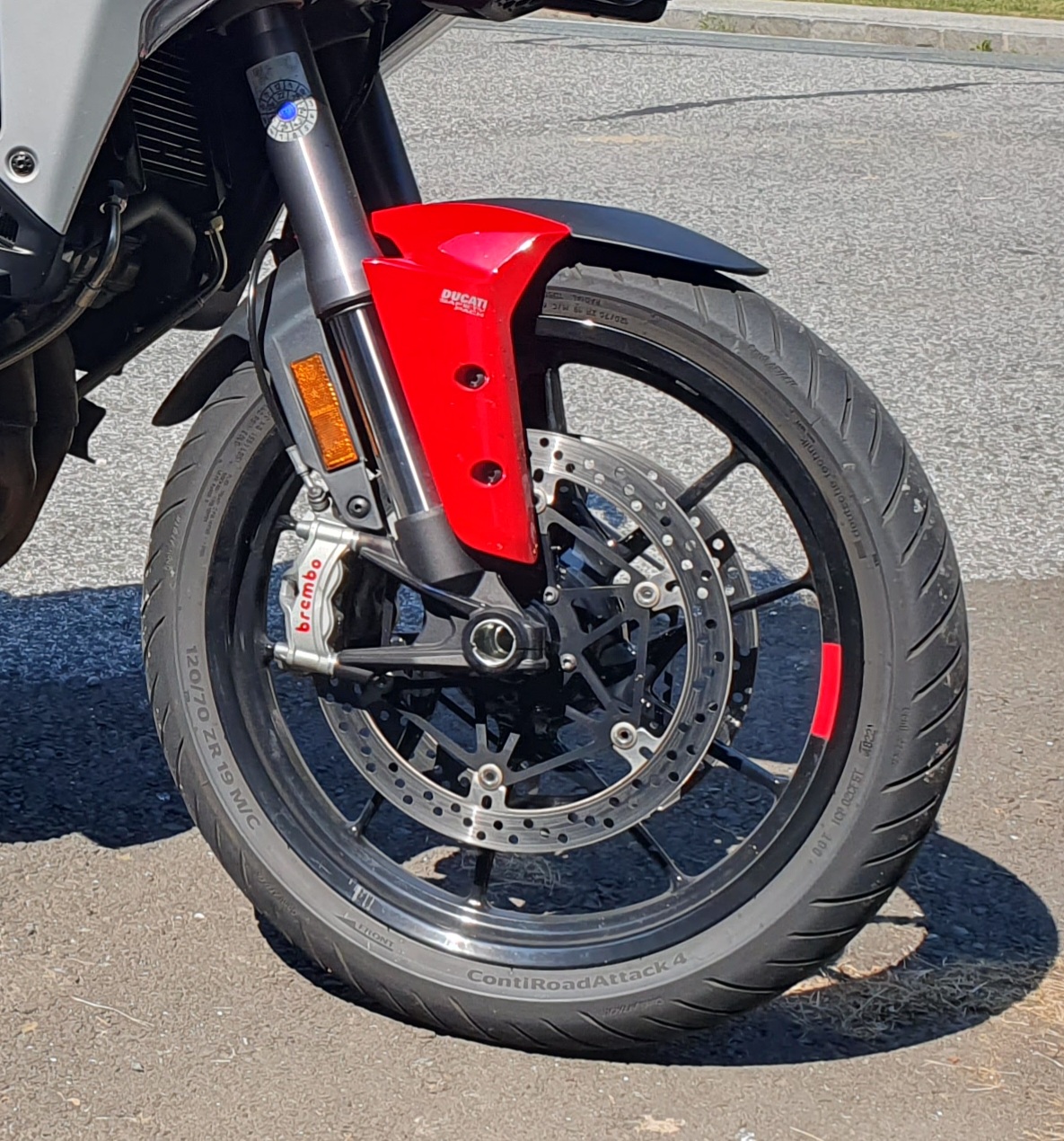

Die Floater der Multi schauen eigentlich gleich wie bei den Schmiedefelgen aus.
Allerdings lackierte und nachträglich bearbeitete Felge.
