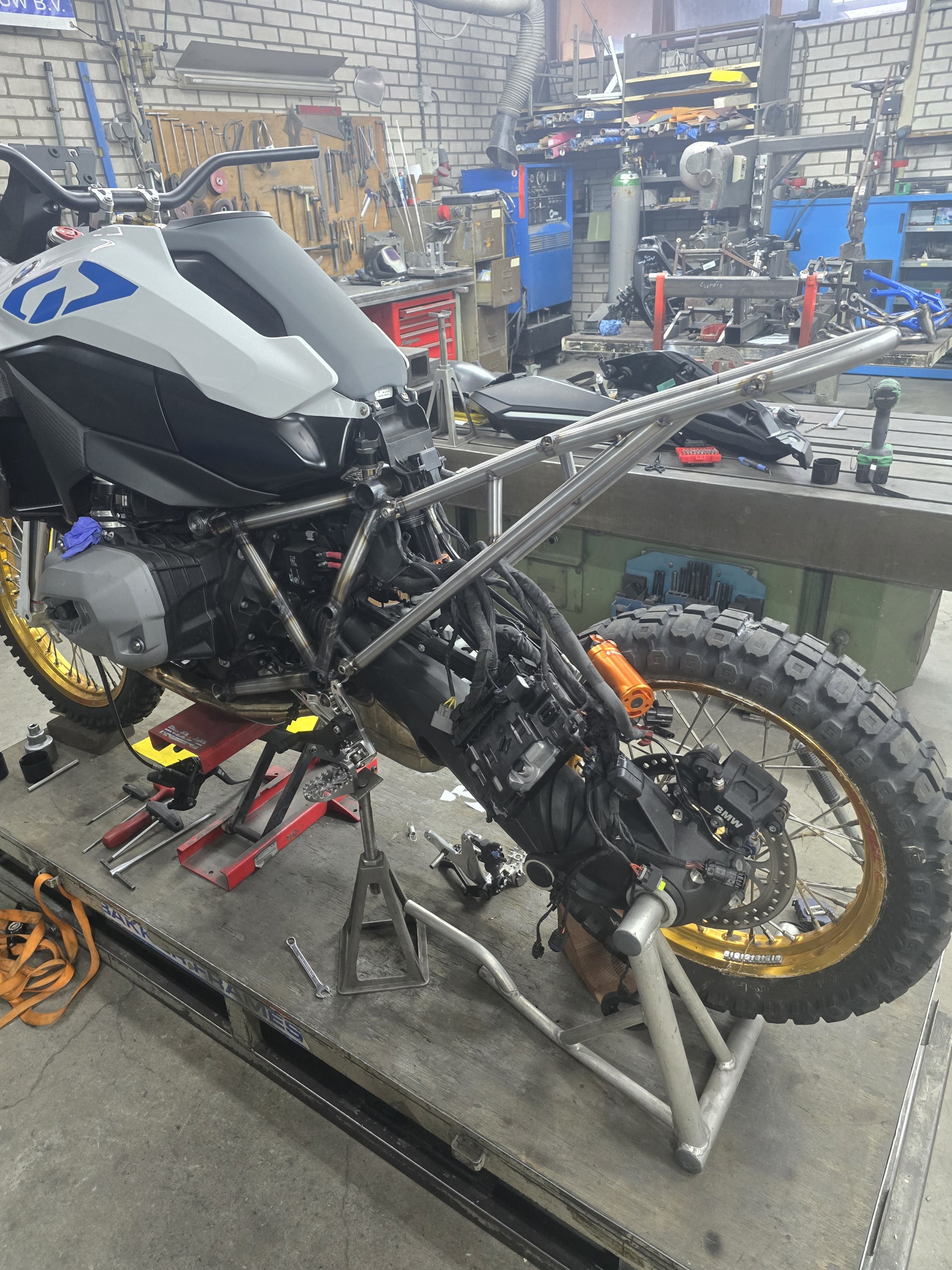

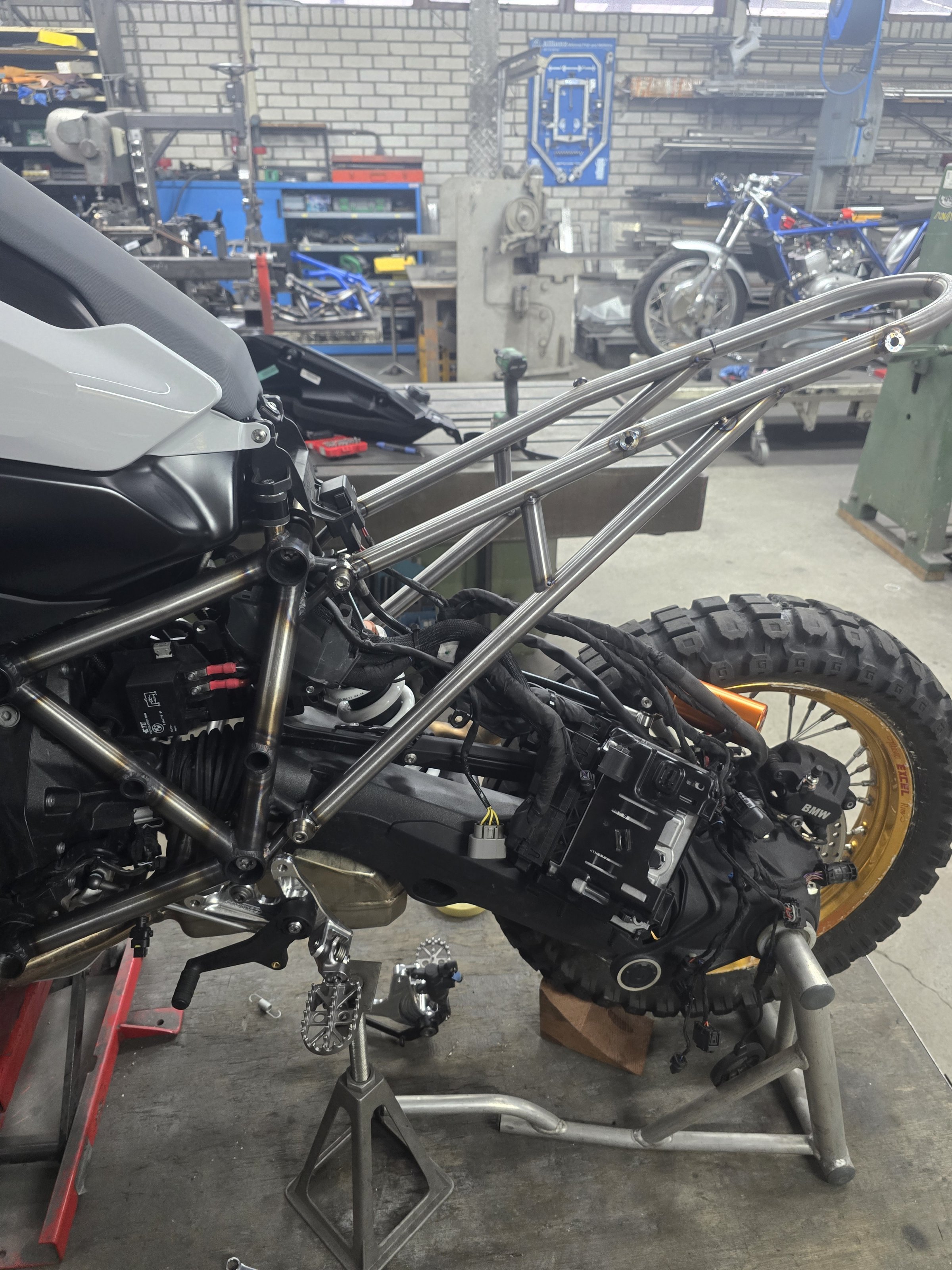

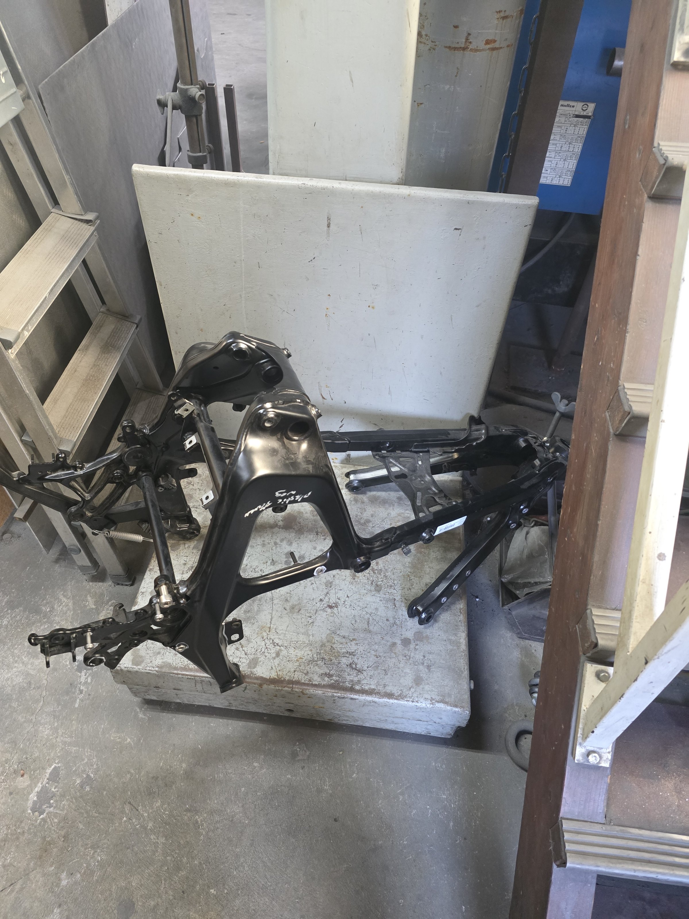

Eine neugierige Frage wurde der Rahmen am Lenkkopf verstärkt, mangels Telelever gehen da ja jetzt ganz andere Kräfte und Biegemomente zu Werke. Die Gabelbrücken haben doch bestimmt auch ein völlig anderes offset, als es die 1300 GS ab Werk hat. Und was für Lager sind jetzt im Lenkkopf, doch auch sicher nicht mehr die originalen?
Majestix95
27.09.2018
559
Ich glaube du bist zuweit gesprungen oder hast nicht alles gelesen.
Es ist ein komplett neuer Rahmen der orginale Rahmen eignet sich für so einen Umbau garnicht oder zumindest vorne nicht.
Also hat die R1300RR ihren eigenen Rahmen, verkleidung und Motor inkl Antrieb vob der GS.

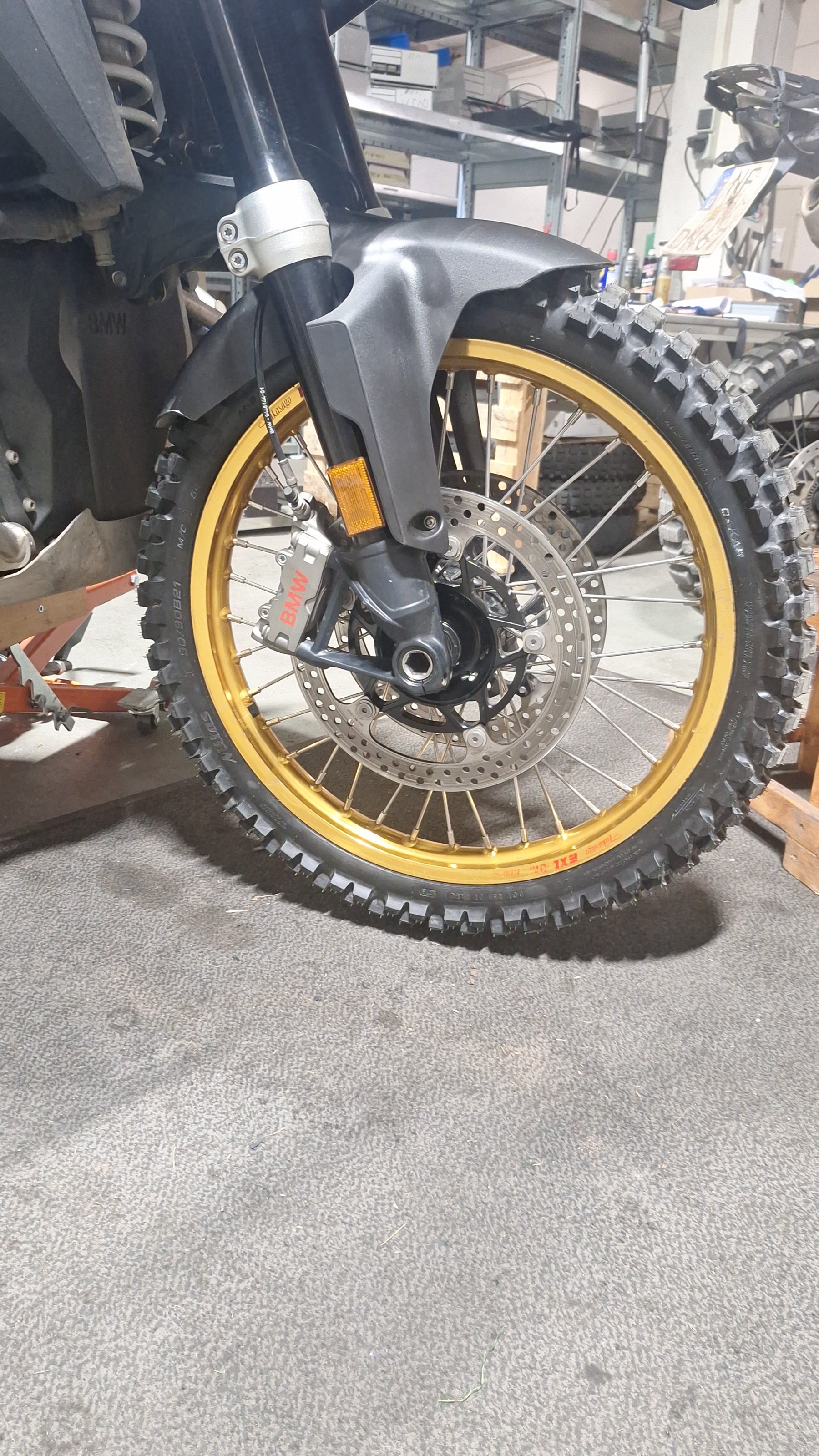

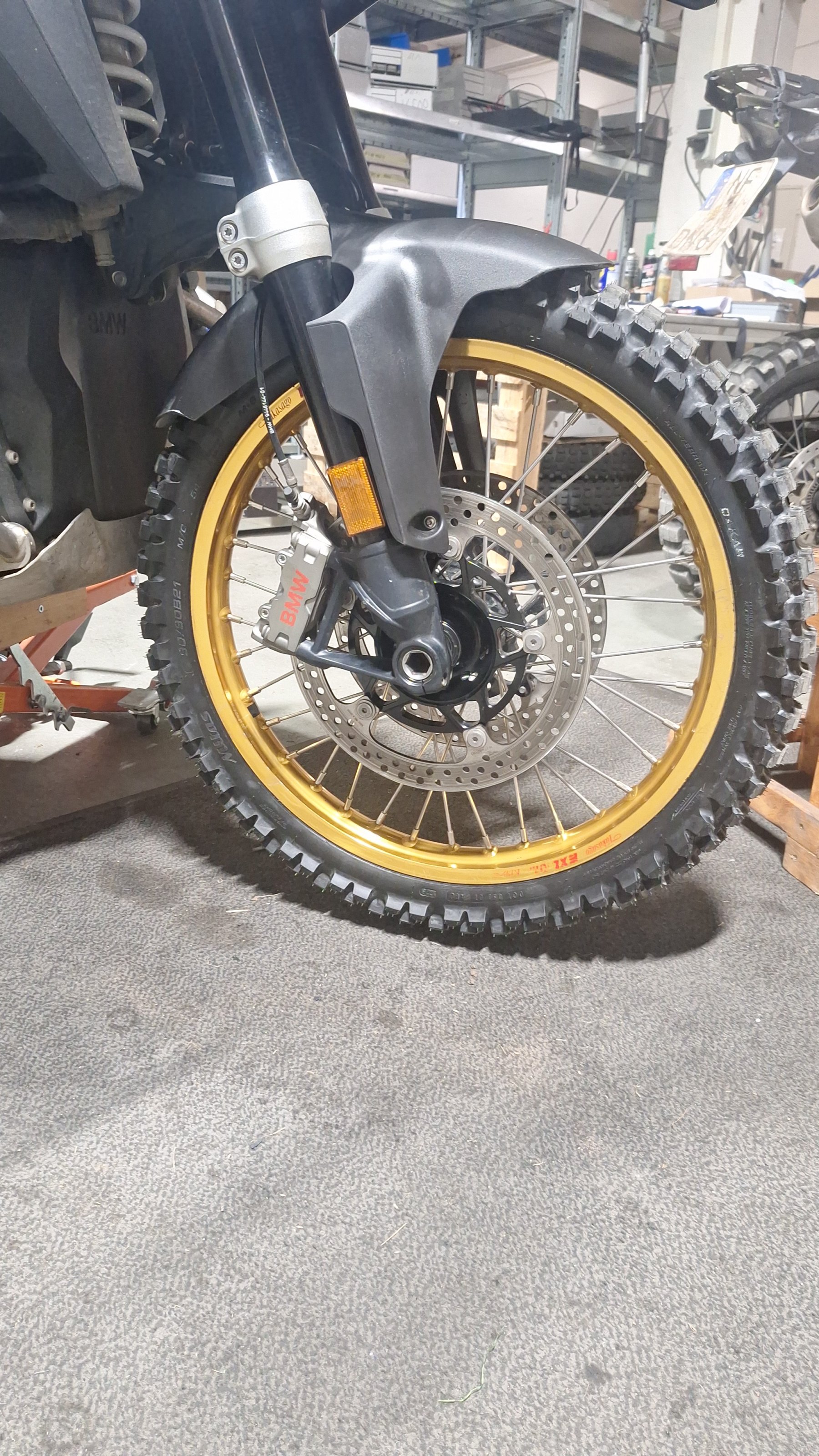

Hallo, super Projekt. Da wird mal gemacht und nicht diskutiert! Habe eine Frage zu Deinem Hinterreifen. Habe eine 18 x 2;5" Haan Felge. Der Michelin Desert Race 140-80-18 passt nicht rein, habe ich probiert.
Welche Reifen verwendest Du?
Majestix95
27.09.2018
559
Servus damit der Reifen passt muss man die Schwinge bearbeiten ;)
Ich hab jetzt Goldspeed montiert und diese würden passen, aber beim einfedern wird der Platz kleiner und blockiert das Rad, also bearbeite ich die Schwinge gerade damit es passt, ohne dem Bearbeiten wirds wohl kaum möglich sein ein 18 Zoll Rad zu verwenden und den vollen Federweg zu nutzen.
Mein Vorschlag ist du solltest lieber ein 21 Zoll Rad verwendet und hinten 17 Zoll is der geringste Aufwand und bringt viel das 18 Zoll Rad bringt nur mehr Reifenauswahl aber nicht wirklich einen Vorteil im Gelände der Spürbar wäre.

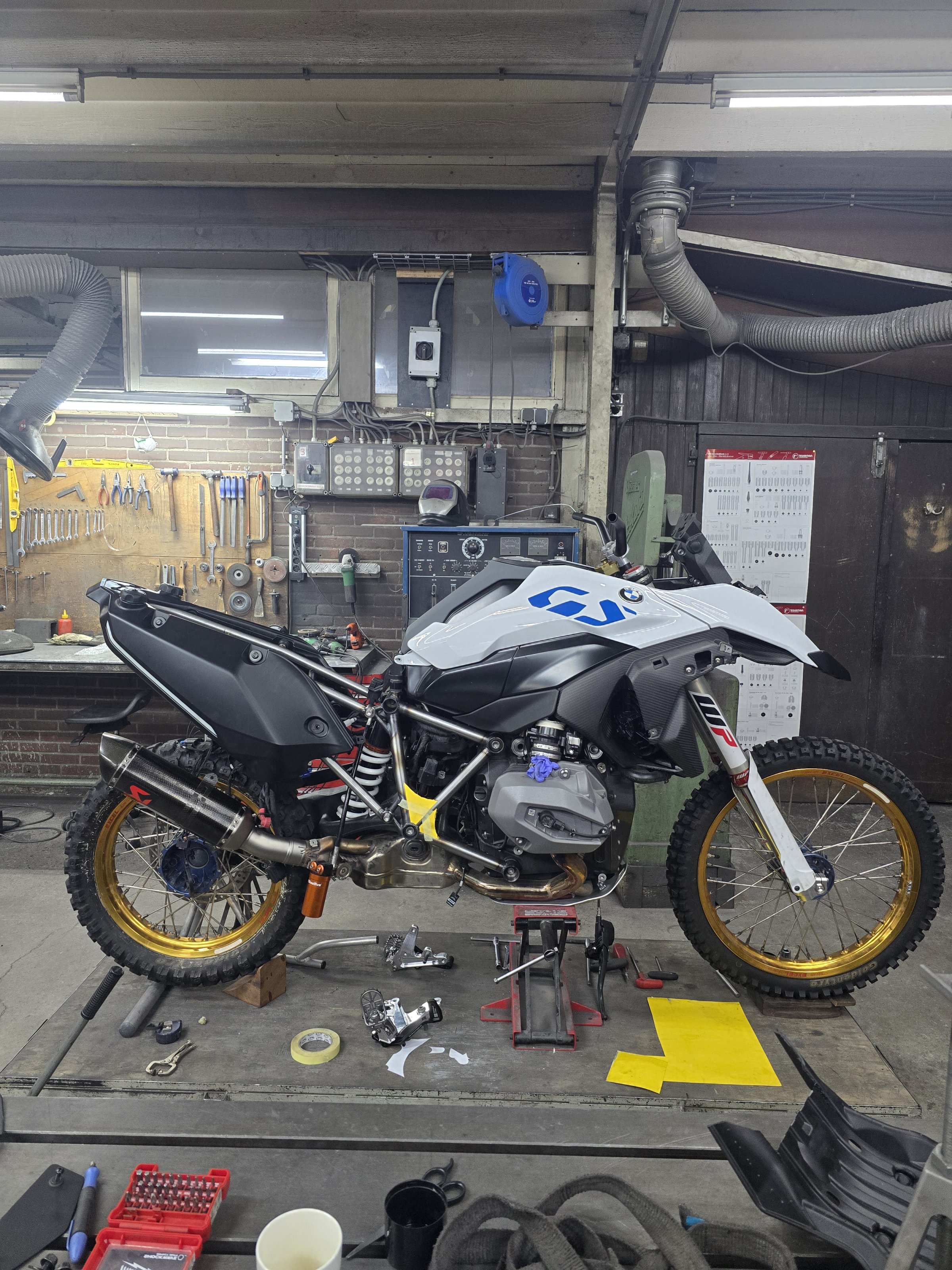

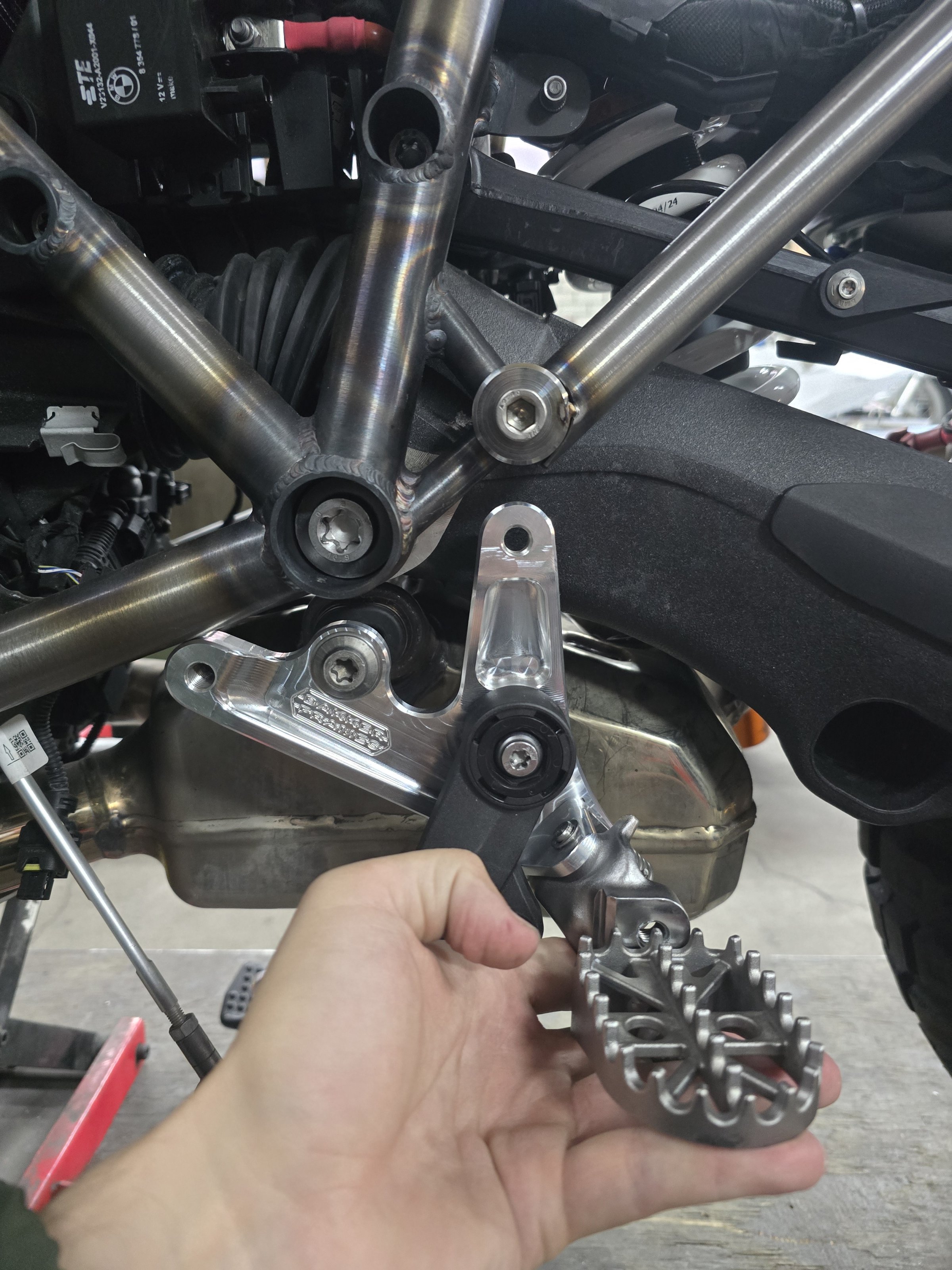

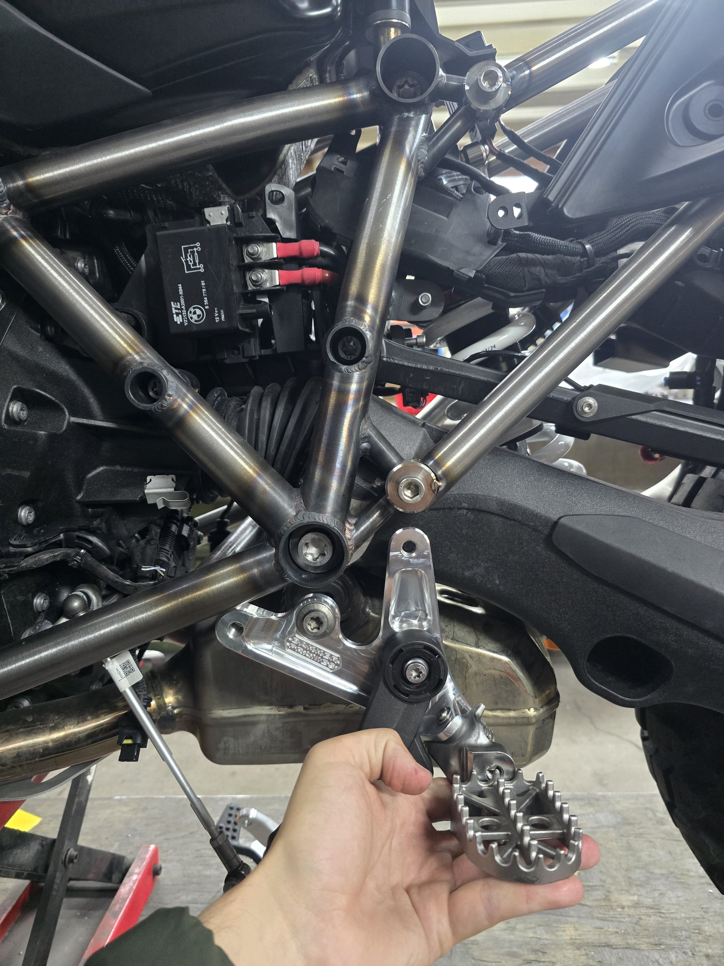

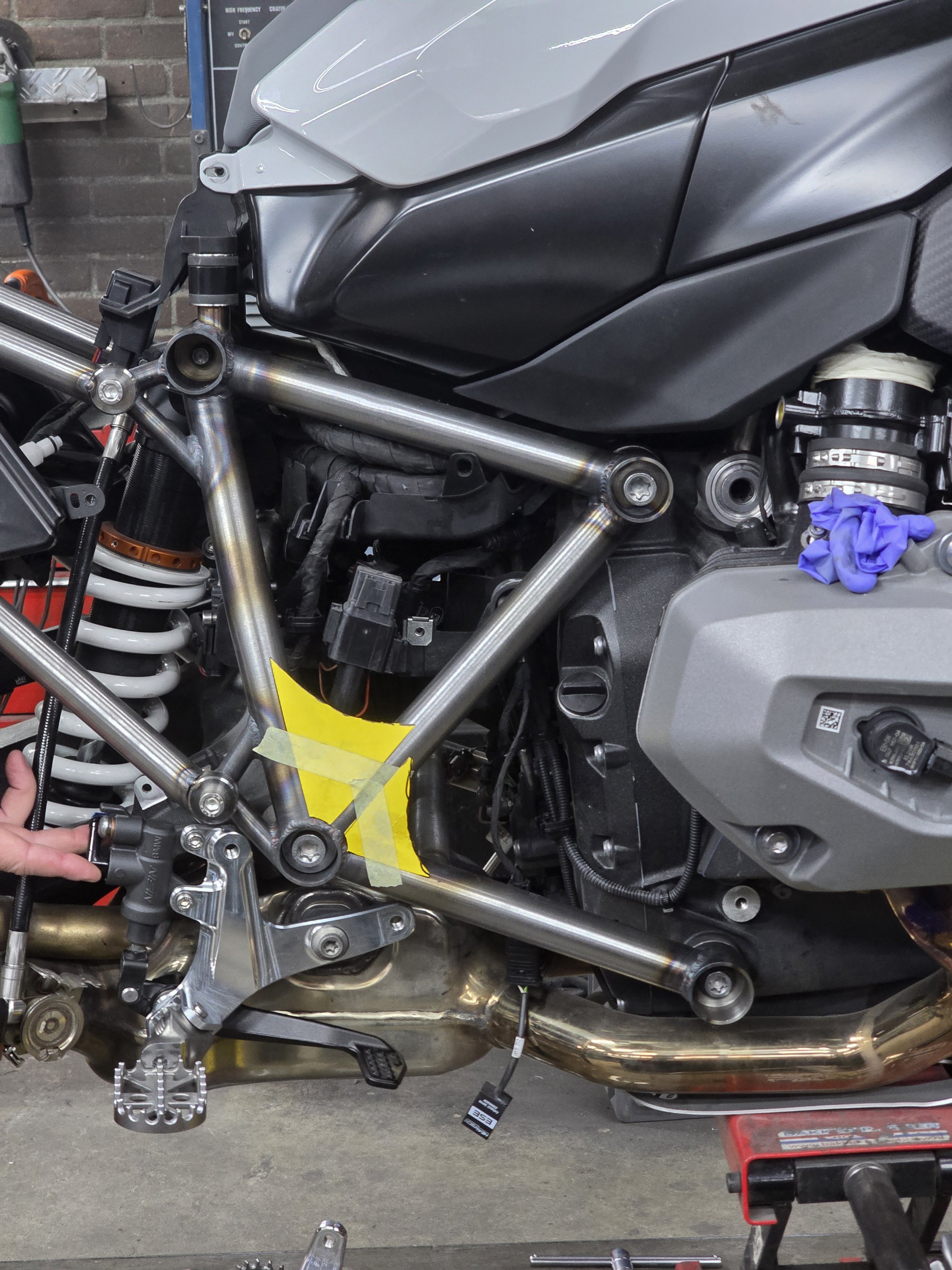

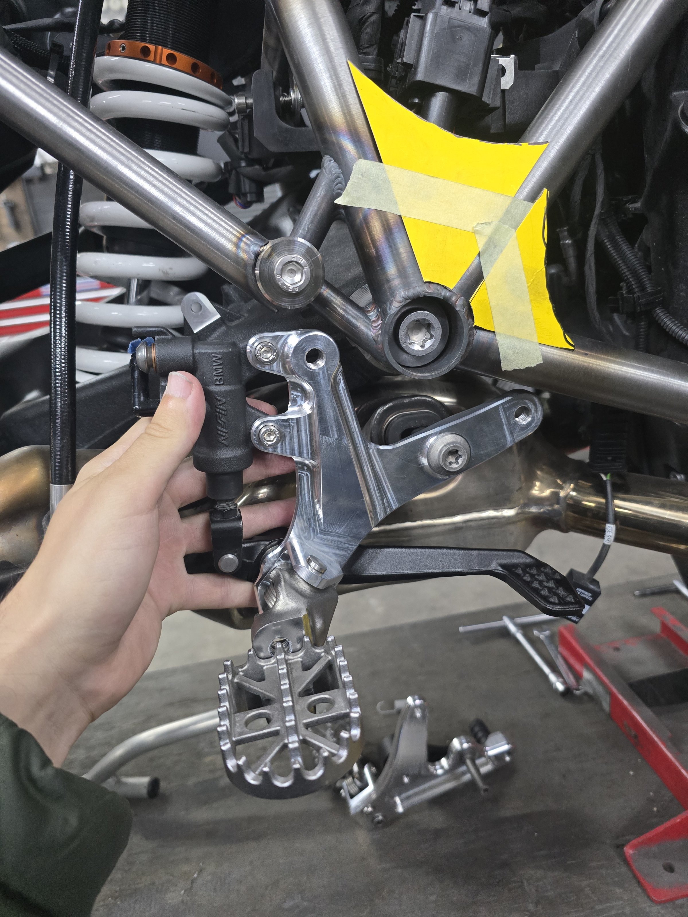

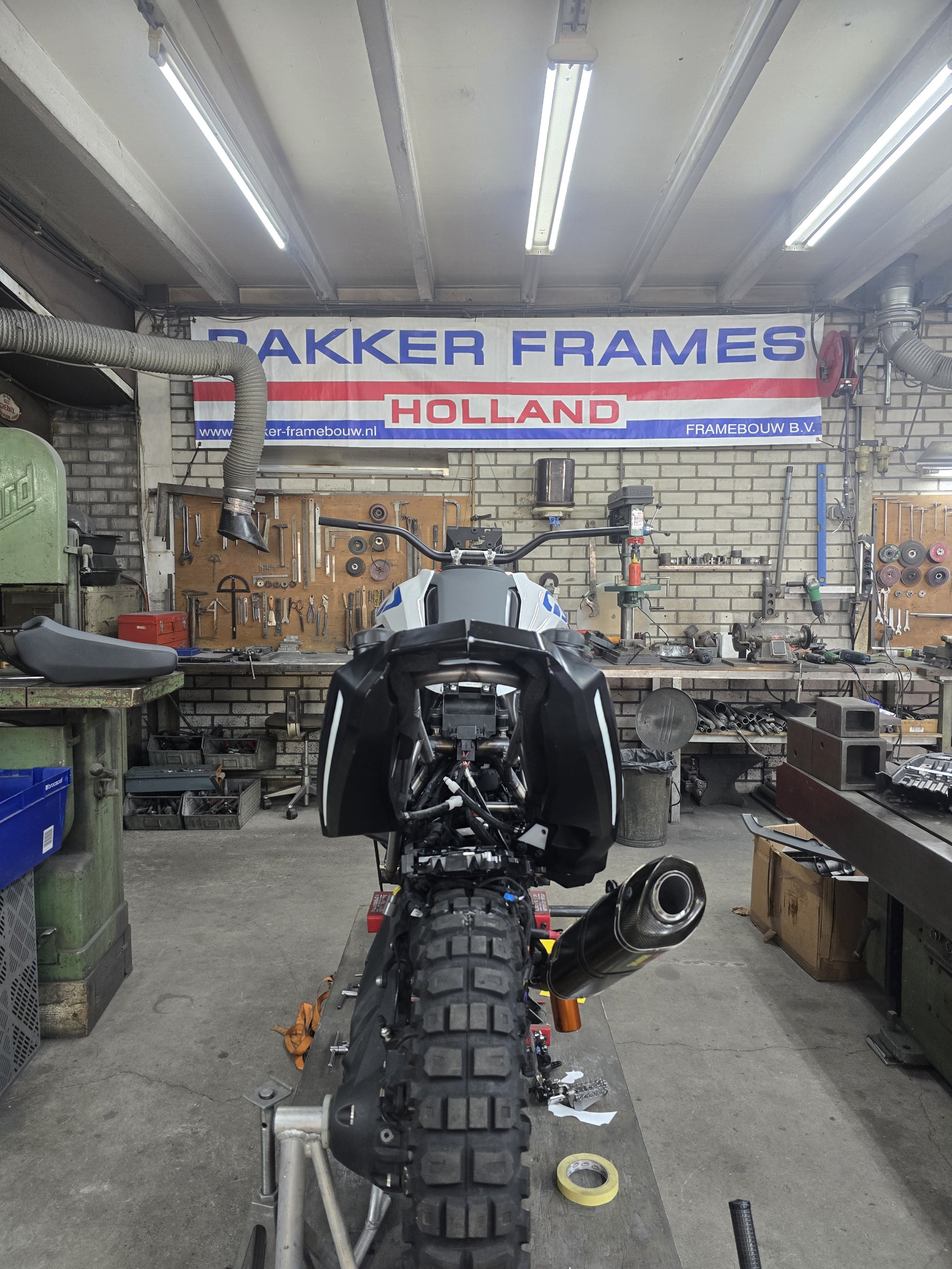

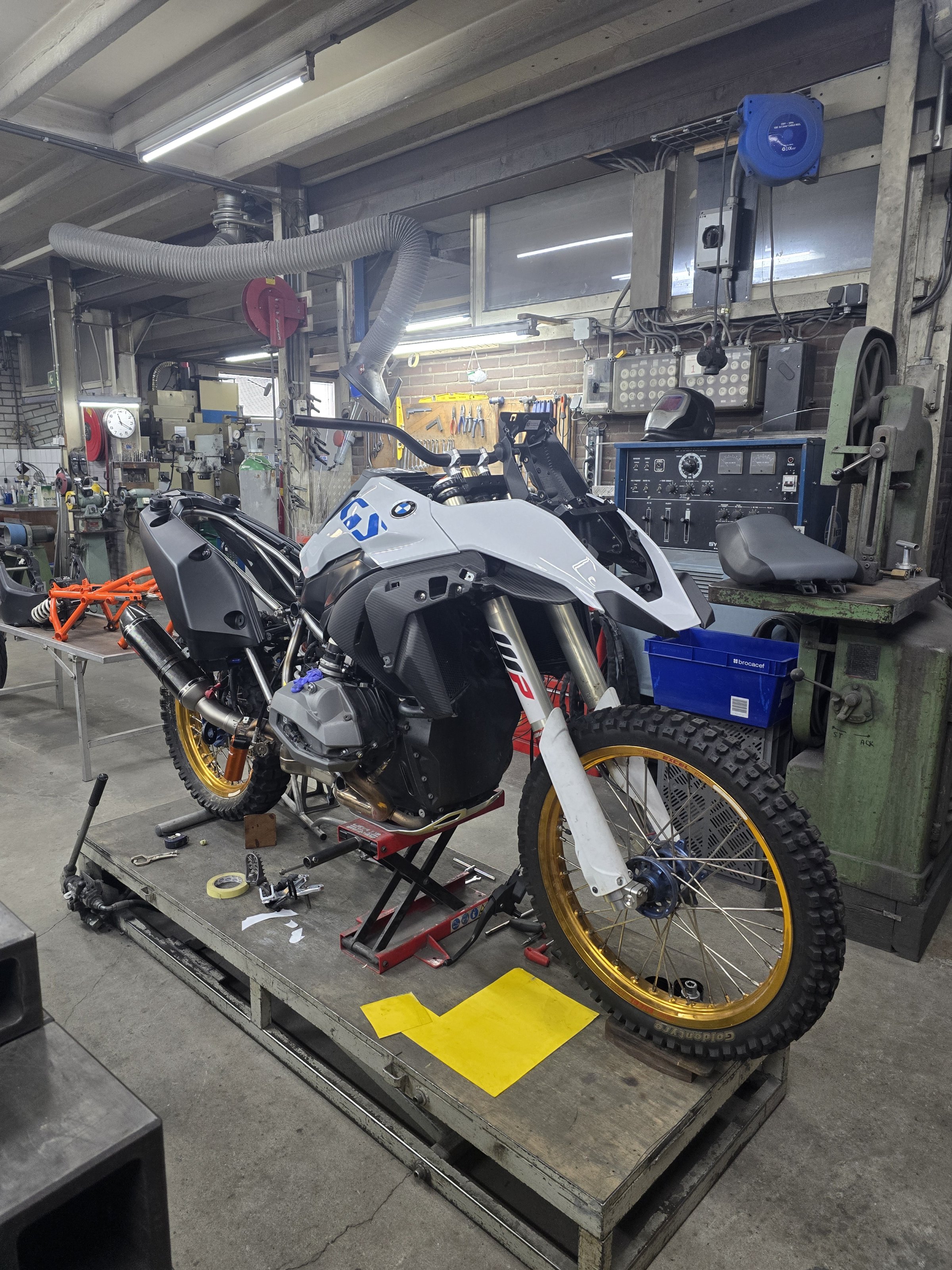

Heute durfte ich endlich meine R1300RR in echt sehen – was für ein Biest! 😍 Ich konnte einfach nicht aufhören, sie anzuschauen.
Wir haben die letzten Schritte besprochen, und die Jungs bei Bakker haben sich total gefreut, mich zu sehen. Sie haben sogar richtig schöne CNC-Fußrastenhalter vorbereitet.
Fertig ist sie noch nicht ganz – es fehlen noch ein paar Halterungen, Aufnahmen und letzte Details – aber bald ist es soweit.
Es ist einfach unglaublich, wenn sich jahrelanges Träumen und Planen endlich auszahlt. Das Ergebnis ist einfach großartig. 🔥
Der Auspuff wird noch adaptiert damit er perfekt zur linie passt, haben mal gesehen wie und was am besten passt.
Die nöchsten Bilder werden wohl die fertige GS sein ;)
