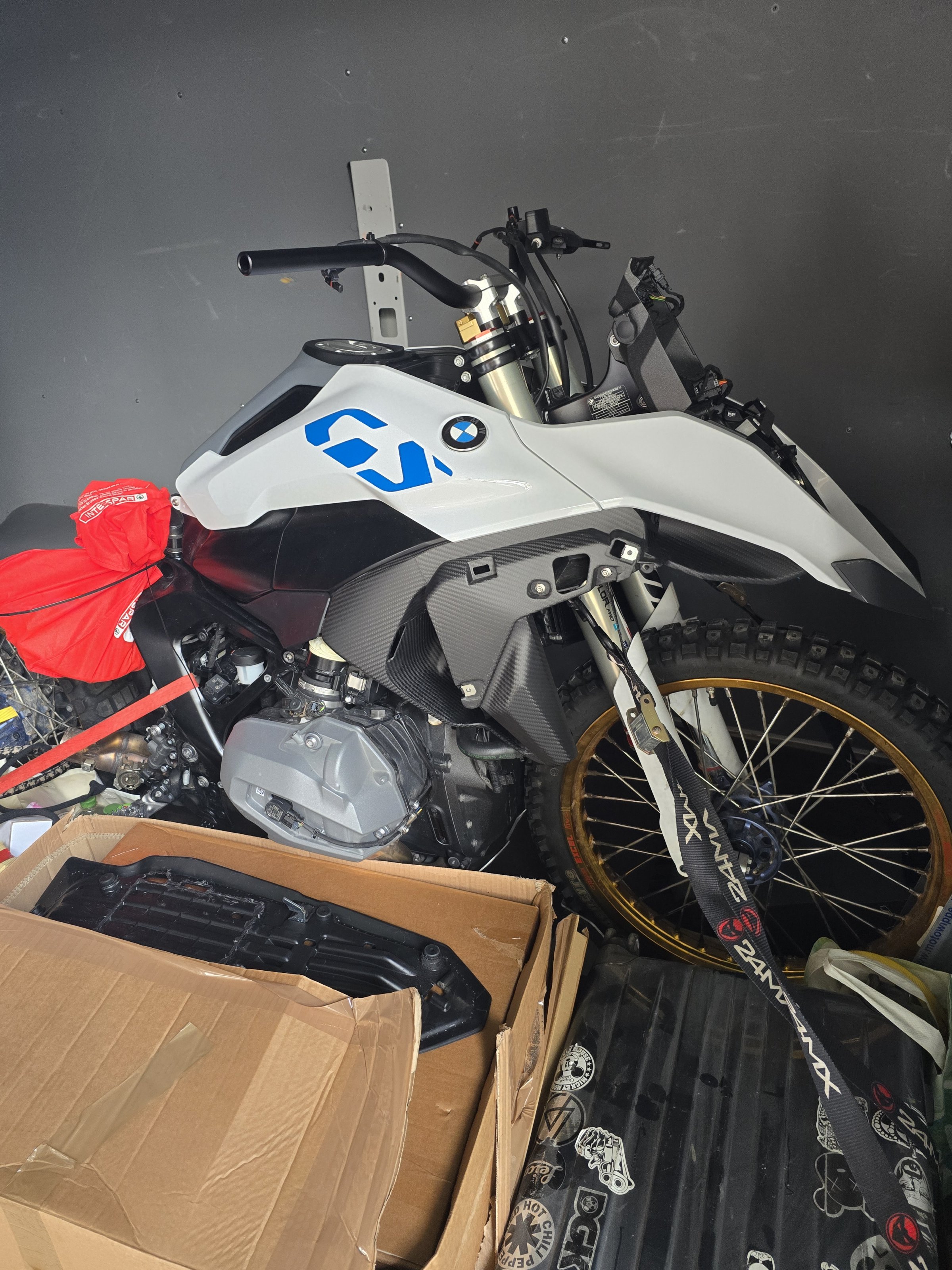

mein Motorrad habe ich nun bei Bakker abgegeben. Für alle, die ihn vielleicht nicht kennen: Er war damals sehr aktiv in der BoxerCup-Zeit, hat das niederländische Team betreut und wurde sogar von BMW für verschiedene Prototypen beauftragt.
Es war schon ein besonderer Moment für mich, die RR endlich dort stehen zu sehen – mit dem Wissen, dass nun bald die nächsten Schritte passieren. Auch Bakker selbst war direkt begeistert von dem Projekt. Vor allem, weil es nicht – wie so oft – um ein Retro-Design oder um eine Replica eines alten Bakker-Rahmens geht, sondern um etwas Neues, Mutiges, “out of the box”. Er war sofort voller Ideen, sprach über mögliche Verbesserungen und griff Punkte auf, die auch ich schon angesprochen hatte.
Etwas Verwunderung hat allerdings mein Auftreten ausgelöst – ich, als vergleichsweise junger Bursche mit so einem ambitionierten Ziel und Projekt. Über Telefon und E-Mail ist es eben nicht leicht, Menschen einzuschätzen. Er meinte auch, seine Kunden seien normalerweise eher in ihren 50ern.
Nebenbei habe ich inzwischen auch neue Lichter bekommen. Mein erster Eindruck: naja…. Ich bin gespannt, was sie wiegen werden und wie sie sich optisch ins Gesamtbild einfügen. Meine Begeisterung hält sich noch in Grenzen, da ich bei diesem Thema eine ziemlich klare Vorstellung habe. Morgen werde ich in der Garage mal nachmessen und ausprobieren, wie es wirken könnte.
Mit dem X-Design werde ich mich wohl zunehmend verabschieden müssen. Zum Vergleich: bei der Yamaha GYTR kostet ein Scheinwerfer stolze 180 € pro Stück – ein durchaus saftiger Preis. Immer stärker denke ich deshalb über eine Lösung wie bei der Aurora F900GS nach. Dort kommen BajaDesigns-Lichter zum Einsatz – vielleicht wird das auch für mich der richtige Weg.
