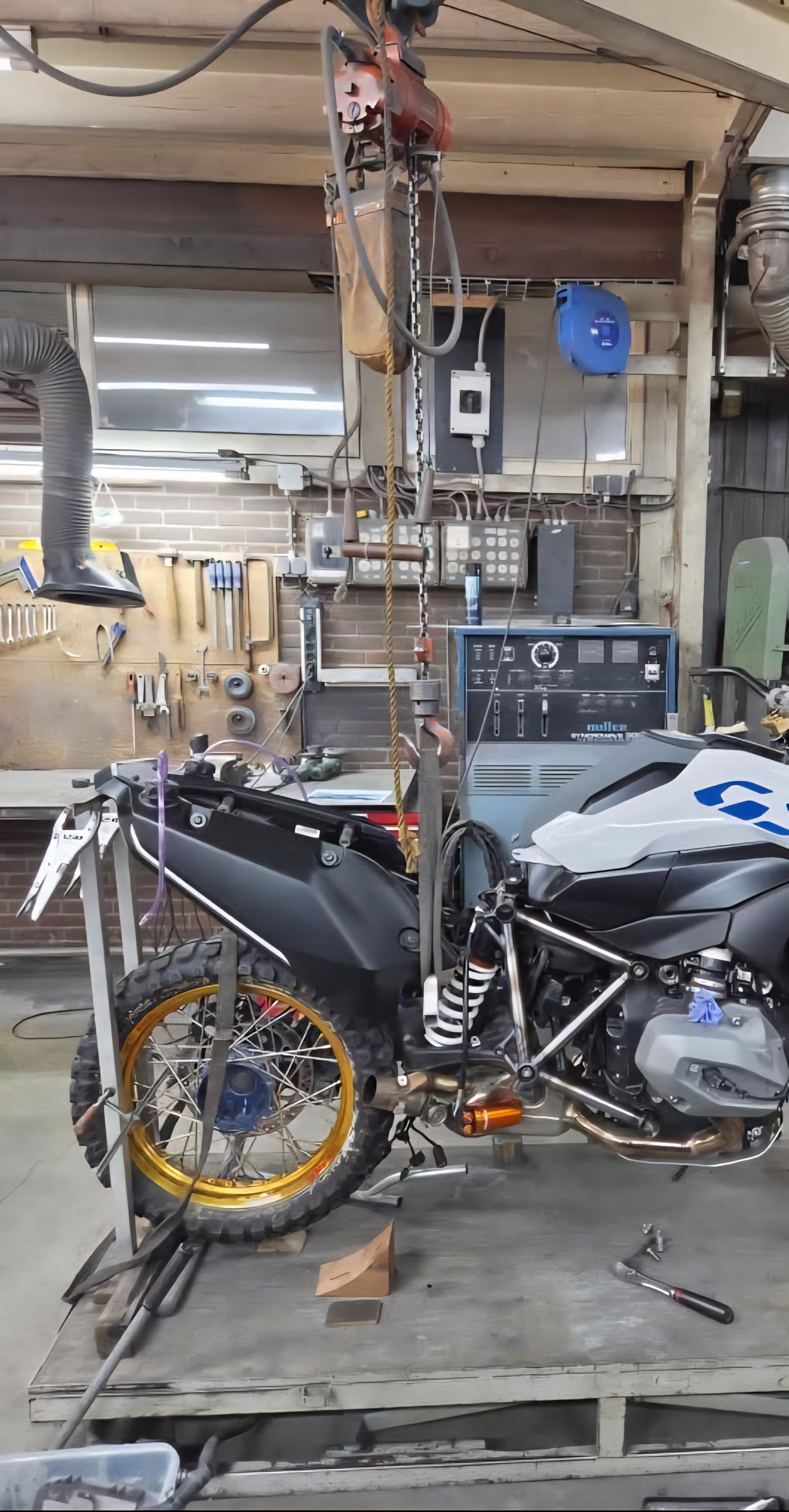

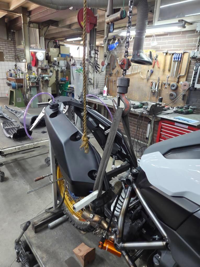

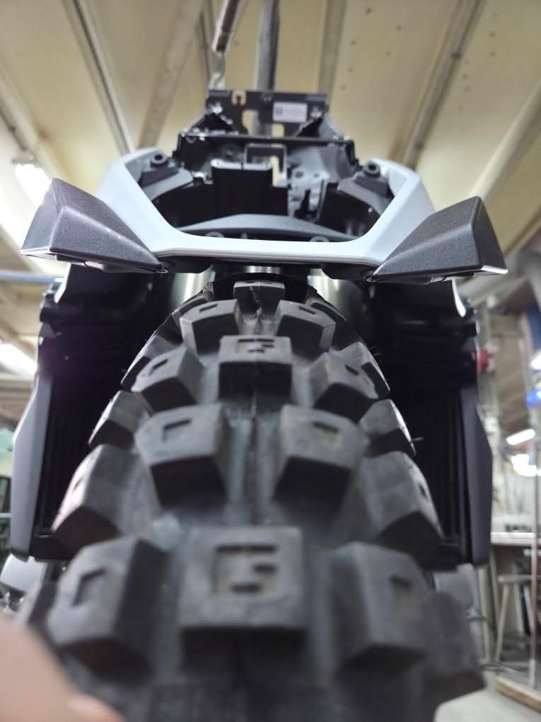

Es geht weiter mit den Hecktanks
GYTR Yamaha Tanks habe ich von Anfang an als meinen Favoriten gehabt, weil ich sie am besten gefunden habe.
Was sagt ihr sieht schon sehr nach Rally aus?
ChiemgauQtreiber
ChiemgauQtreiber
09.03.2008
11.129
Chiemgau - nahe an AT
ist der Rahmen auch schon fertig?
sieht so aus wie der der 1200/1250er LC
und die Tanks schauen stimmig aus !
aber bleibt dann der Haupttank vorne und die Zusatztanks?
und das bei dem ambitionierten Gewichtsziel 🤔
Majestix95
27.09.2018
559
Der Rahmen is fast fertig, es geht nun an die Kleinigkeiten wie man sieht die Fußrasten z.b und soweiter.
Das Ganze bike seht ihr wenn es fertig fertig is.
Es bleibt der Haupttank 19L und die 13.7L....
Mein Gewichtsziel war auf 19L Sprit bezogen und die hinteren Tanks leer.

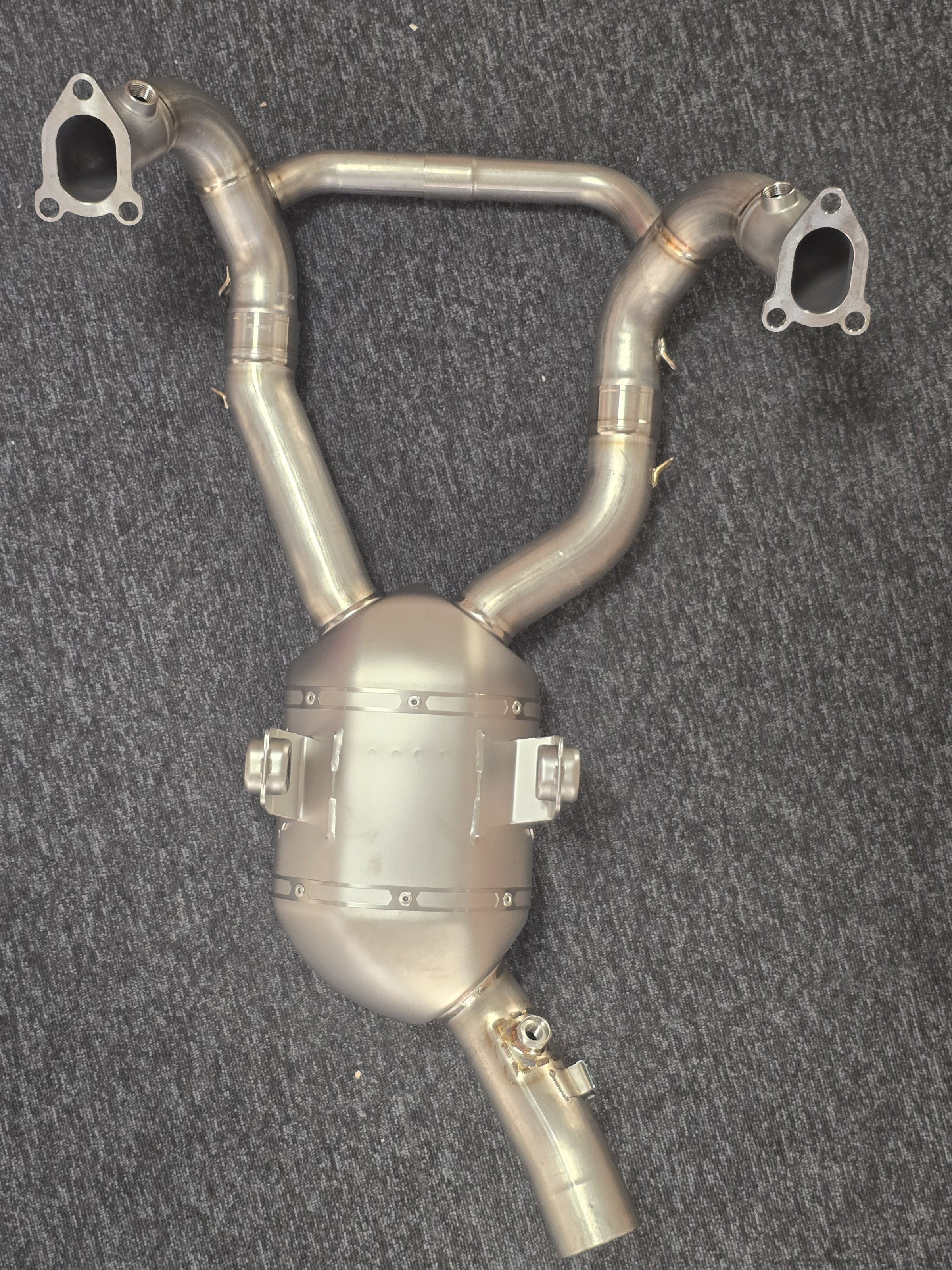

Der erste Partner, der an meinem R1300RR-Projekt mitwirken wollte, war Akrapovič.
Ich kann euch gar nicht sagen, wie sehr mich das gefreut hat! Es war beeindruckend, wie offen und interessiert sie das Projekt aufgenommen haben – und damit hatte ich offiziell meinen ersten Sponsor an Bord.
Im ersten Paket war bereits der Titan-Krümmer enthalten – ein echtes Highlight und ein weiterer großer Schritt in Richtung meiner Vision.
Und das Beste: Von Akrapovič werden in Zukunft noch weitere tolle Teile folgen, die natürlich ebenfalls auf meinem Projekt verbaut werden.

Es war eigentlich geplant einen Krümmer ohne dem mitteltopf zu nehmen weil er um 500-600g leichter wäre. Leider möchte Akrapovic ihre standard Produkte verkaufen somit habe ich hier einen ,,Kompromiss" gemacht.

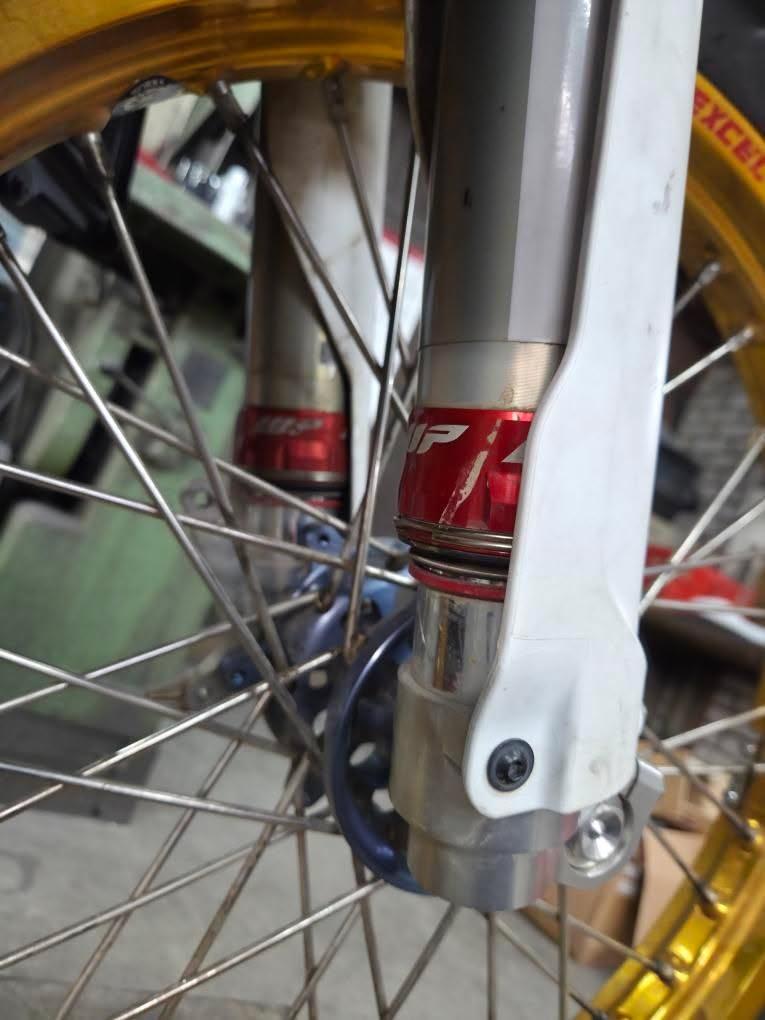

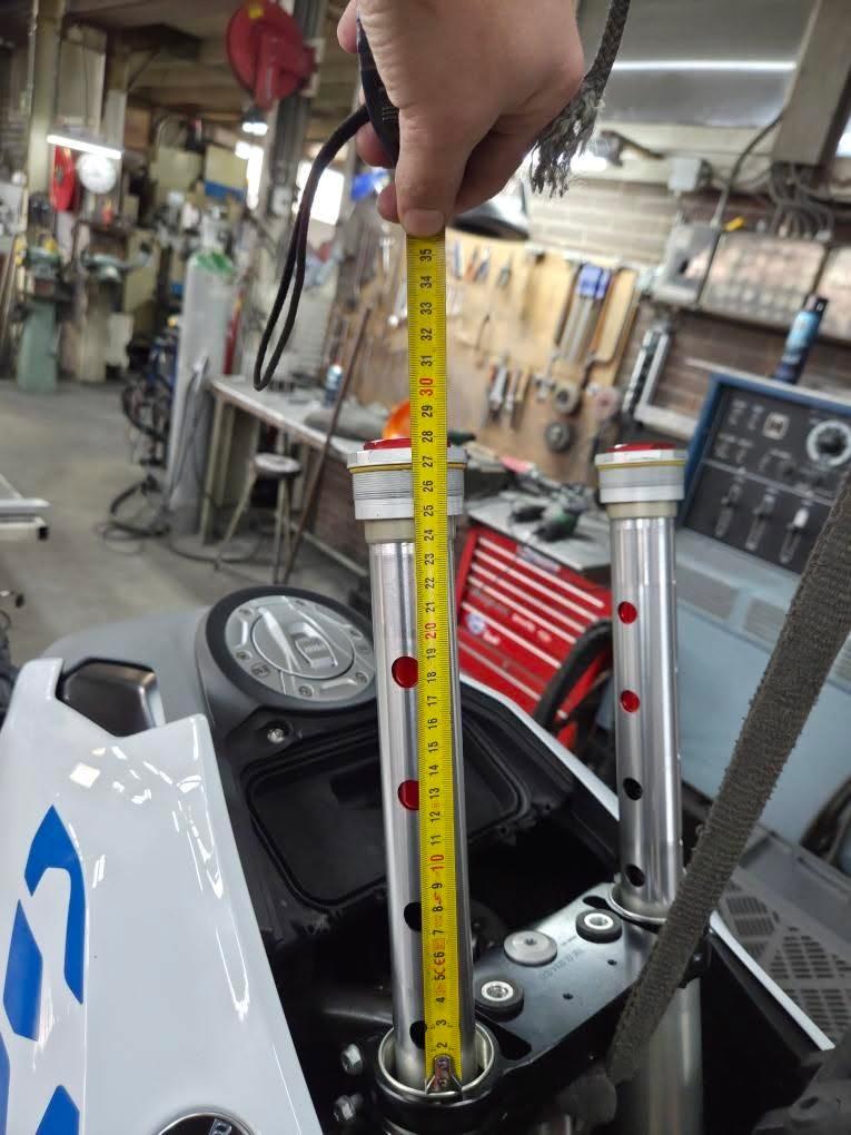

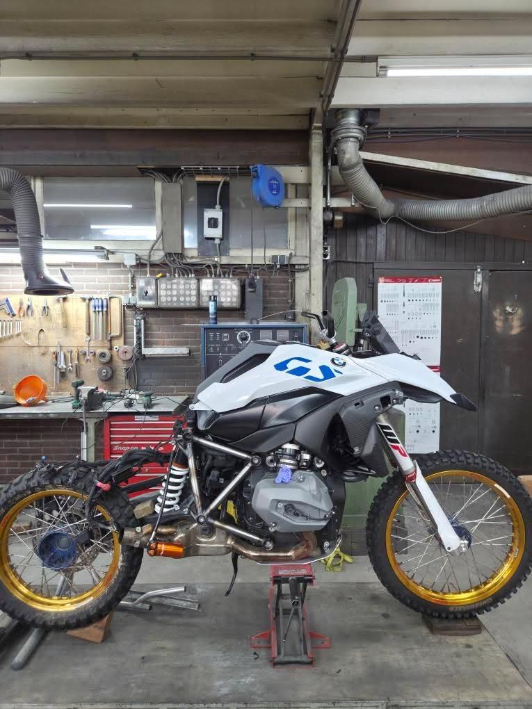

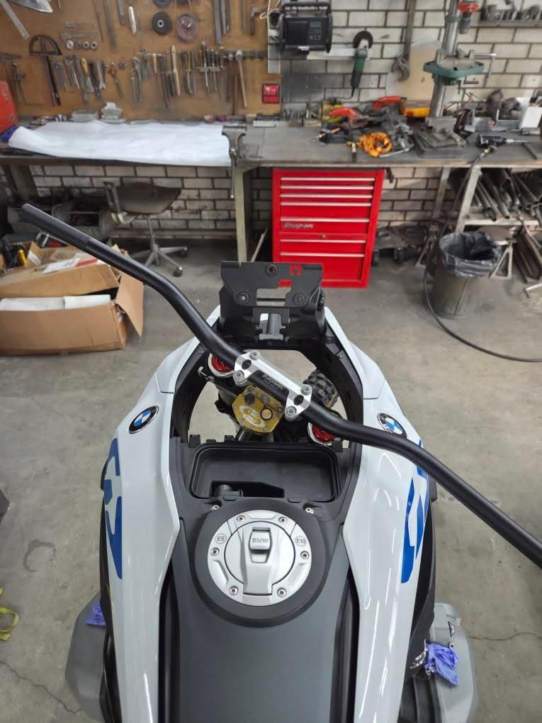

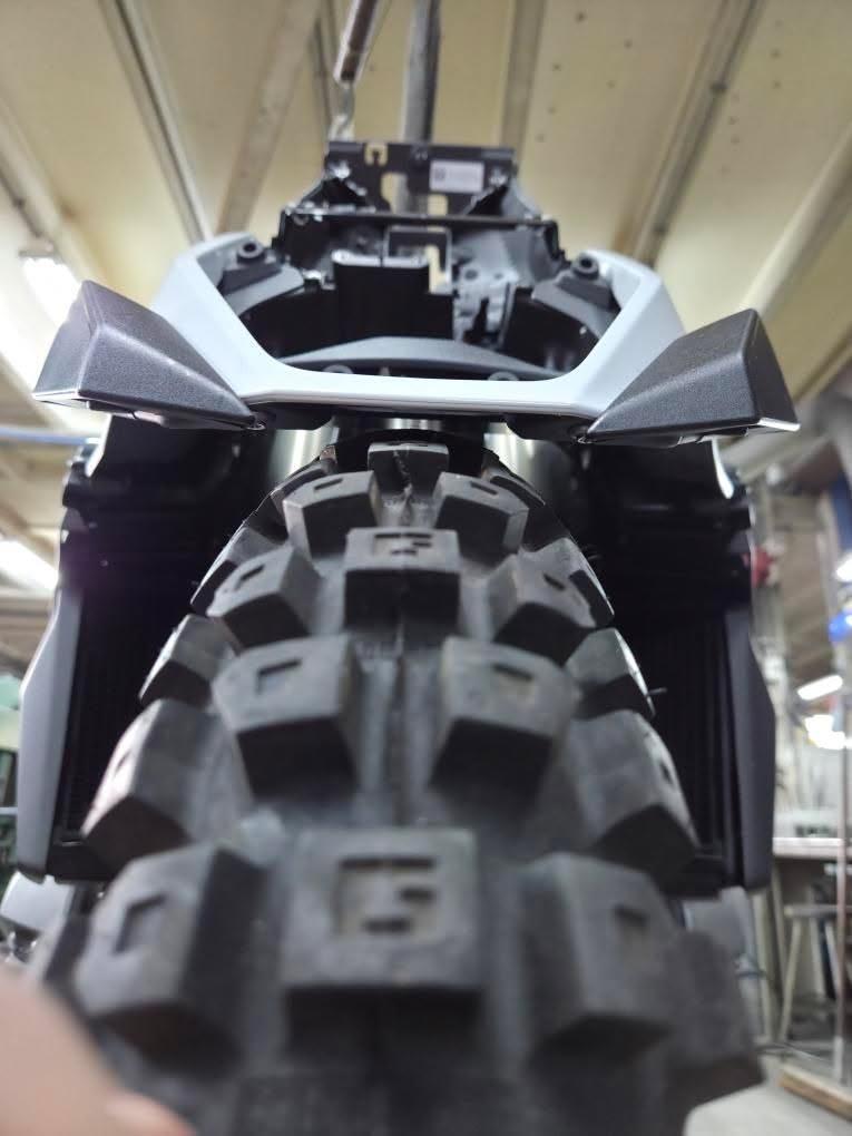

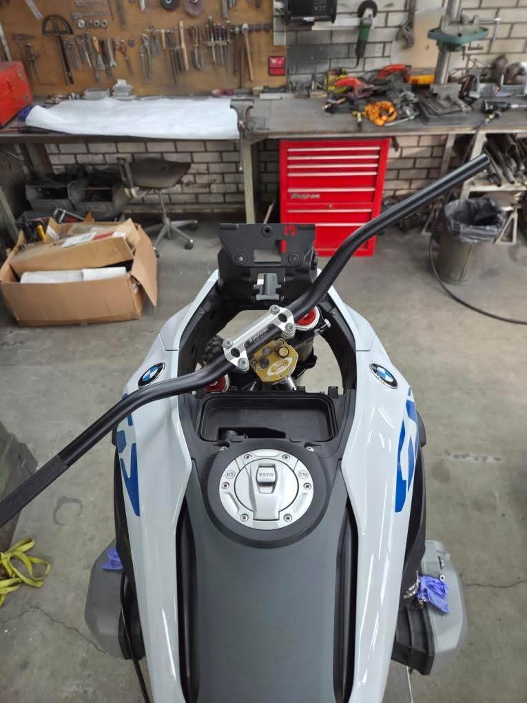

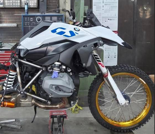

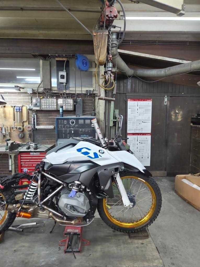

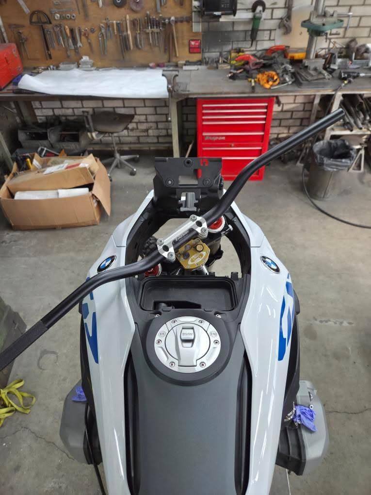

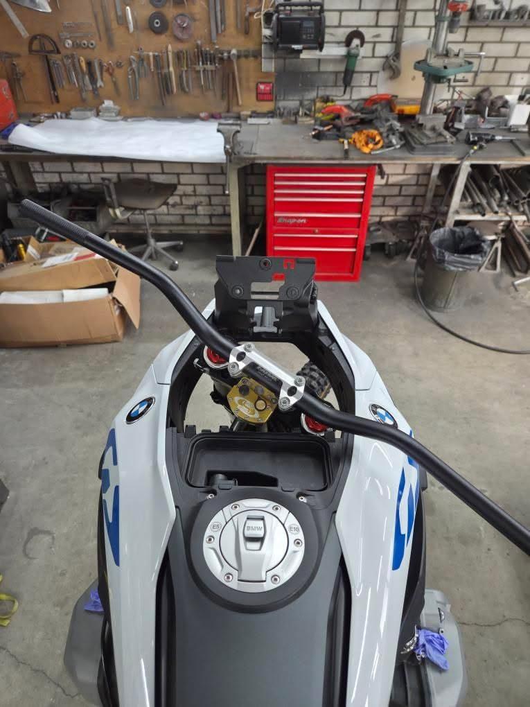

Was sagt ihr zu diesen Bildern?🔥
Frische Fotos sind gerade eingetroffen – und sie sind richtig heiß! 😎

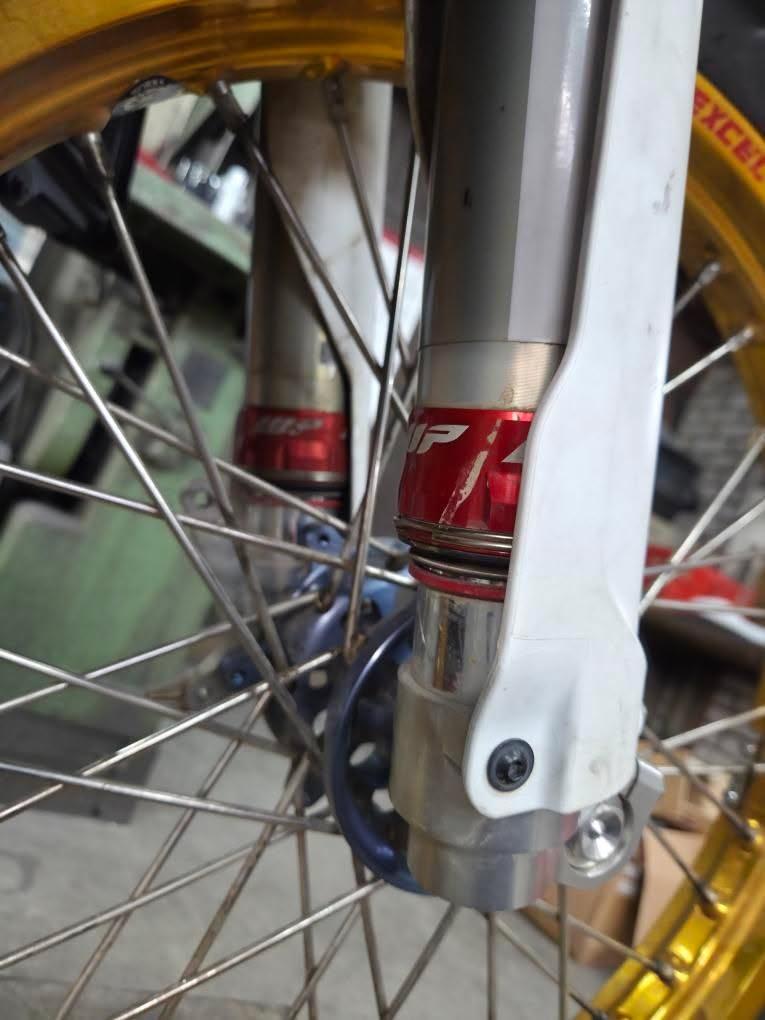

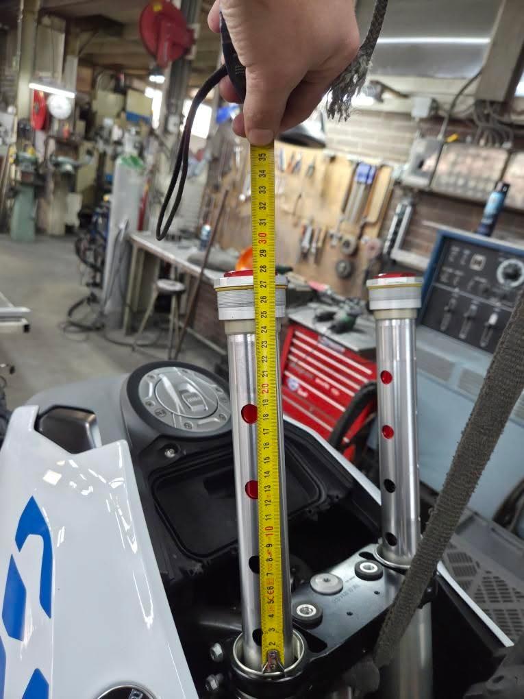

Die R1300RR Rally hat jetzt ihre Vorderradgabel vollständig montiert, was den finalen Frontaufbau markiert.
Wir haben 270 mm Federweg, WP Cone Valve Suspension, und alles passt perfekt zusammen. Dieses Biest ist bereit, durch die Dünen zu fliegen! 🏜💨
Der Heckrahmen bekommt gerade seine letzten Feinschliffe, und insgesamt sieht das Projekt immer mehr nach einer echten rally-bereiten Maschine aus.
Ich könnte nicht glücklicher sein, wie sich alles entwickelt! 🙌

Immer wenn ich die Silhouette der 1300er sehen muss ich automatisch an die Figuren von Walther Moers denken. Besonders auffällig wenn das Mopped weiss ist.
Ansonsten, warum hat BMW das nicht so gemacht von Anfang an.
Majestix95
27.09.2018
559
🤣🤣🤣 etwas Phantasie und ich sehe was ihr meint.
Ich finde sie passend und sie wird nicht weiß bleiben ^^

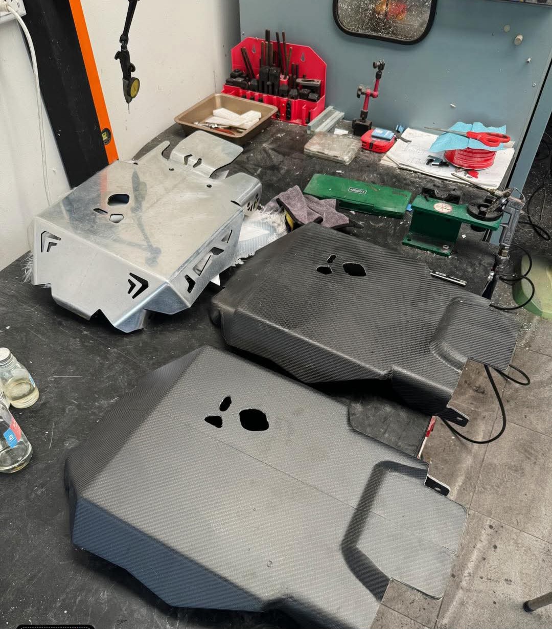

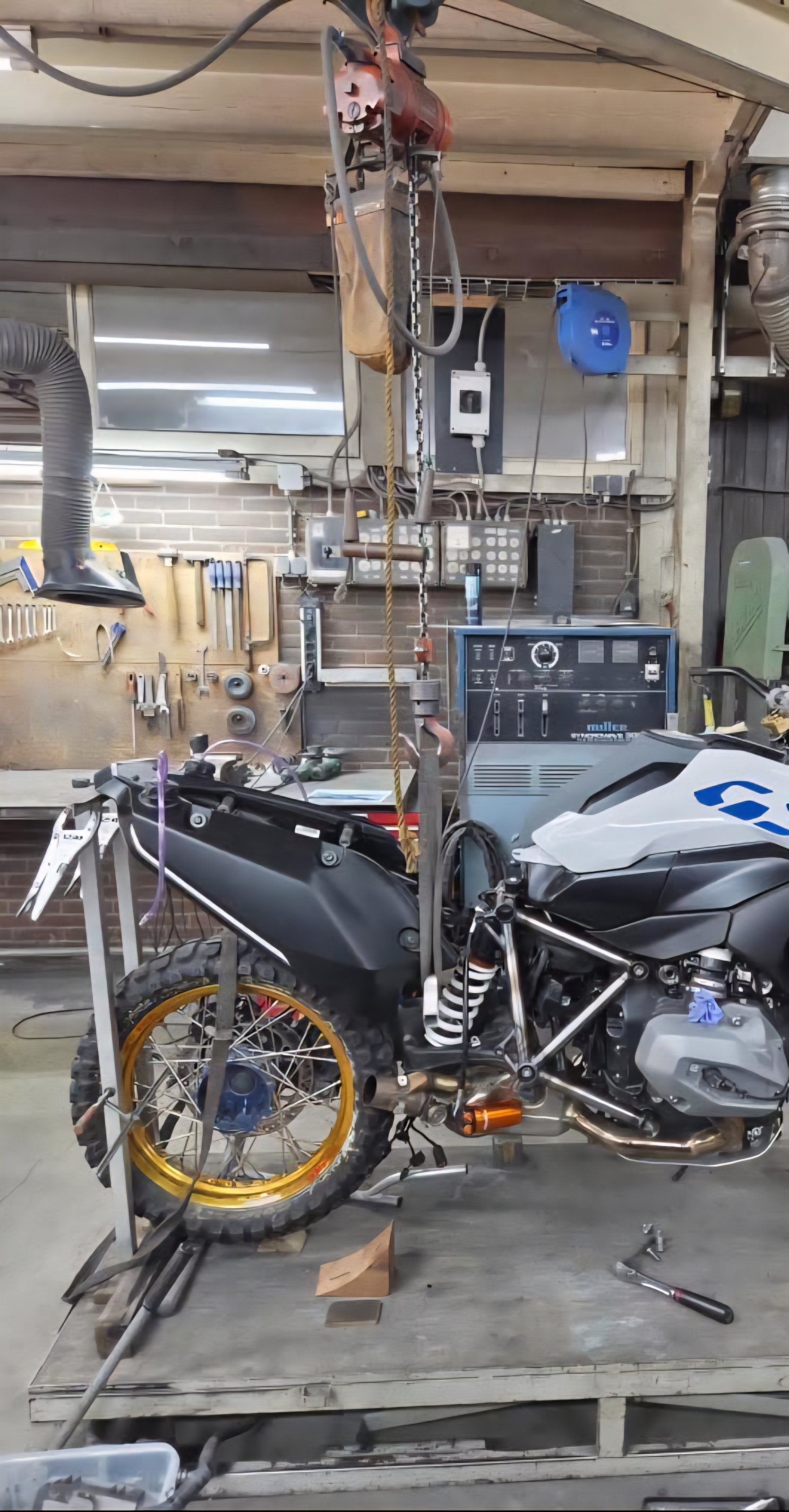

Servus zusammen,
der Unterfahrschutz aus Carbon ist nun fertiggestellt. Er besteht nicht zu 100 % aus Carbon, sondern aus einer Materialmischung, wie sie auch bei der 450 Rally Replica verwendet wird.
Ob er genau so robust ist, wie ich es mir vorstelle, wird sich noch zeigen – ich habe zwei Stück davon gefertigt, zusätzlich noch einen aus Aluminium. Somit habe ich gleich Ersatz, falls einer Schaden nimmt.
Falls jemand Interesse an einem Carbon-Unterfahrschutz hat – gerne melden!
