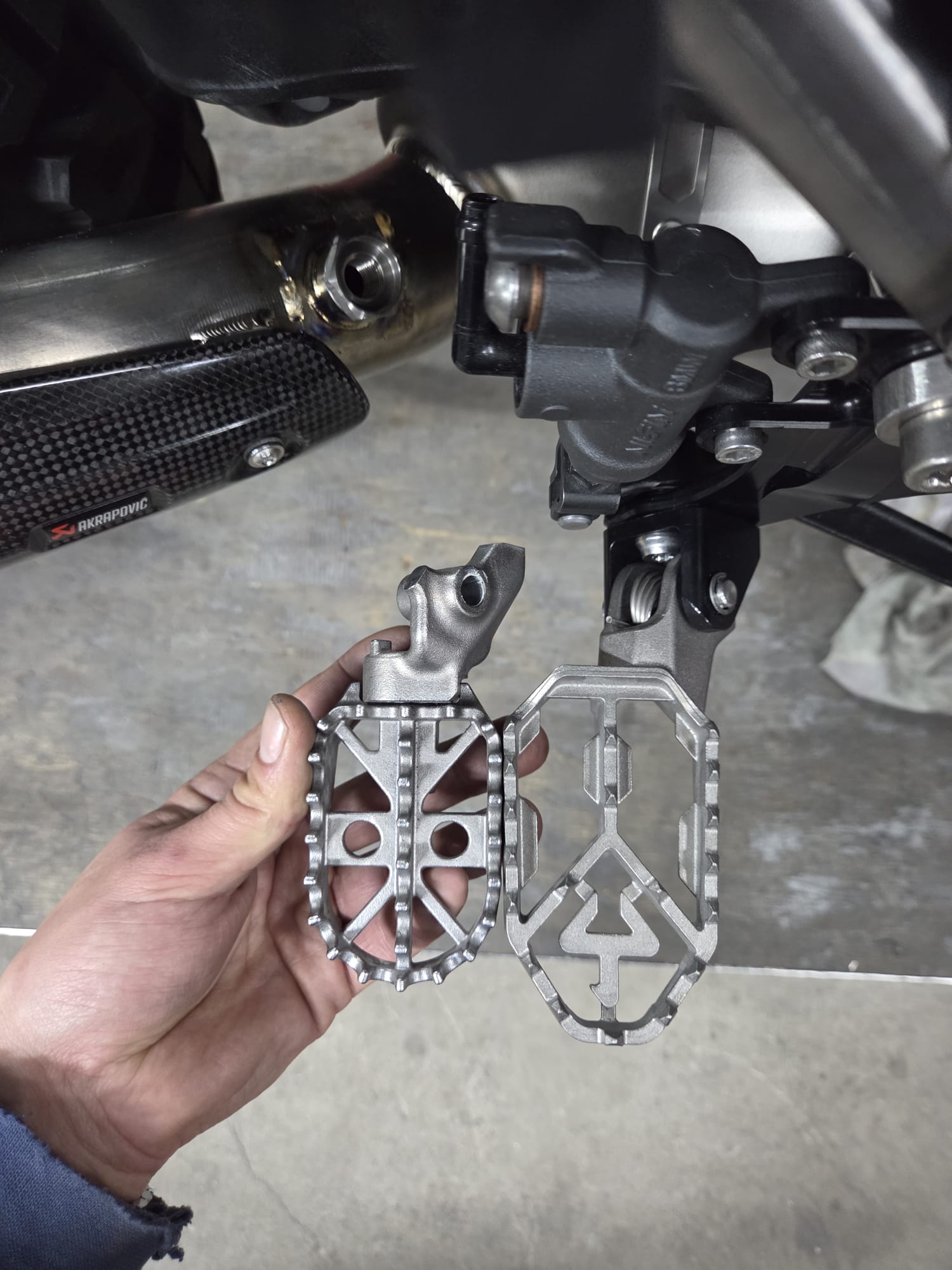

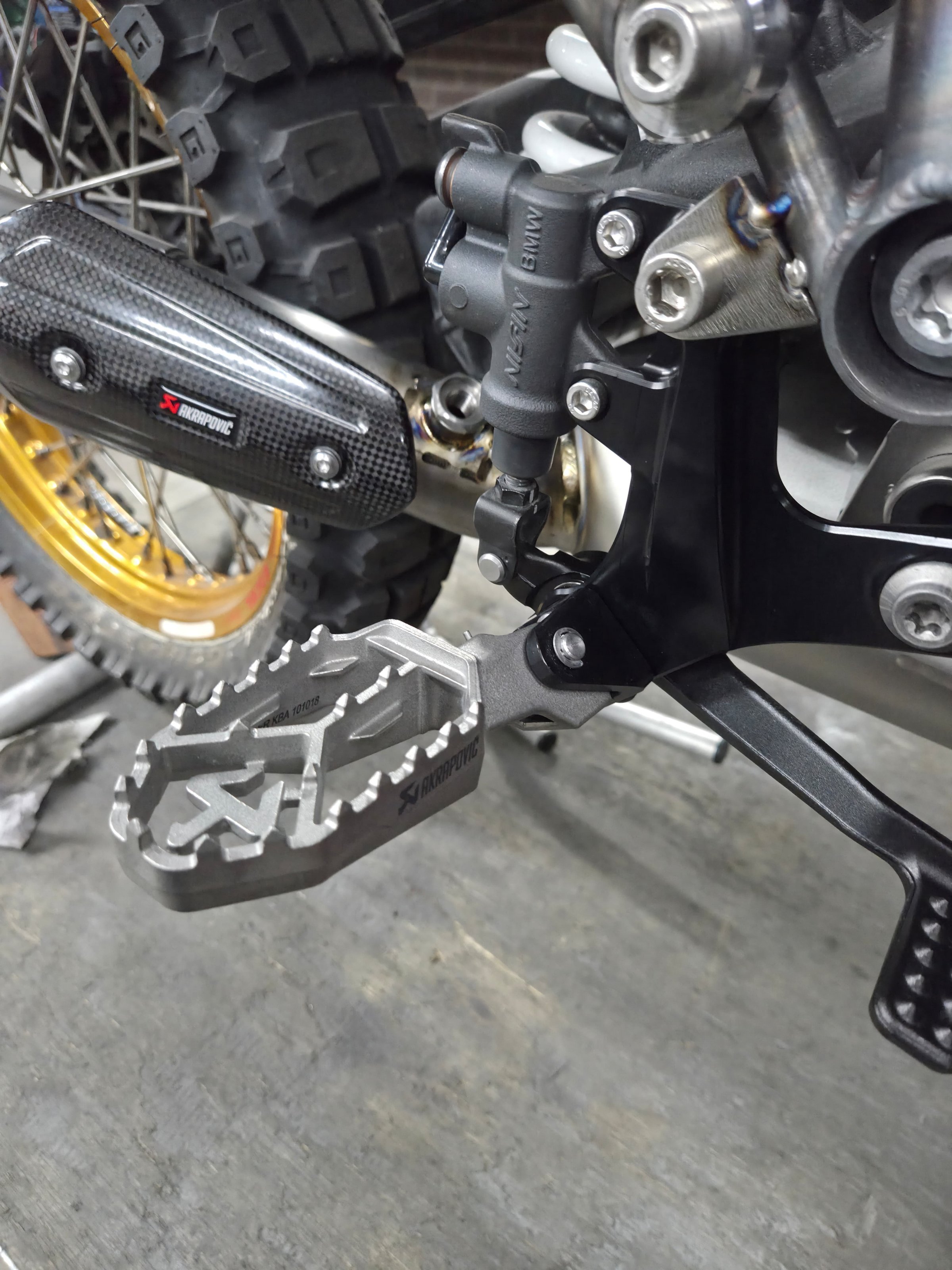

Wie spart man Gewicht
 selbst nachdem man schon Gewicht gespart hat? đŸ€ŁđŸ”„

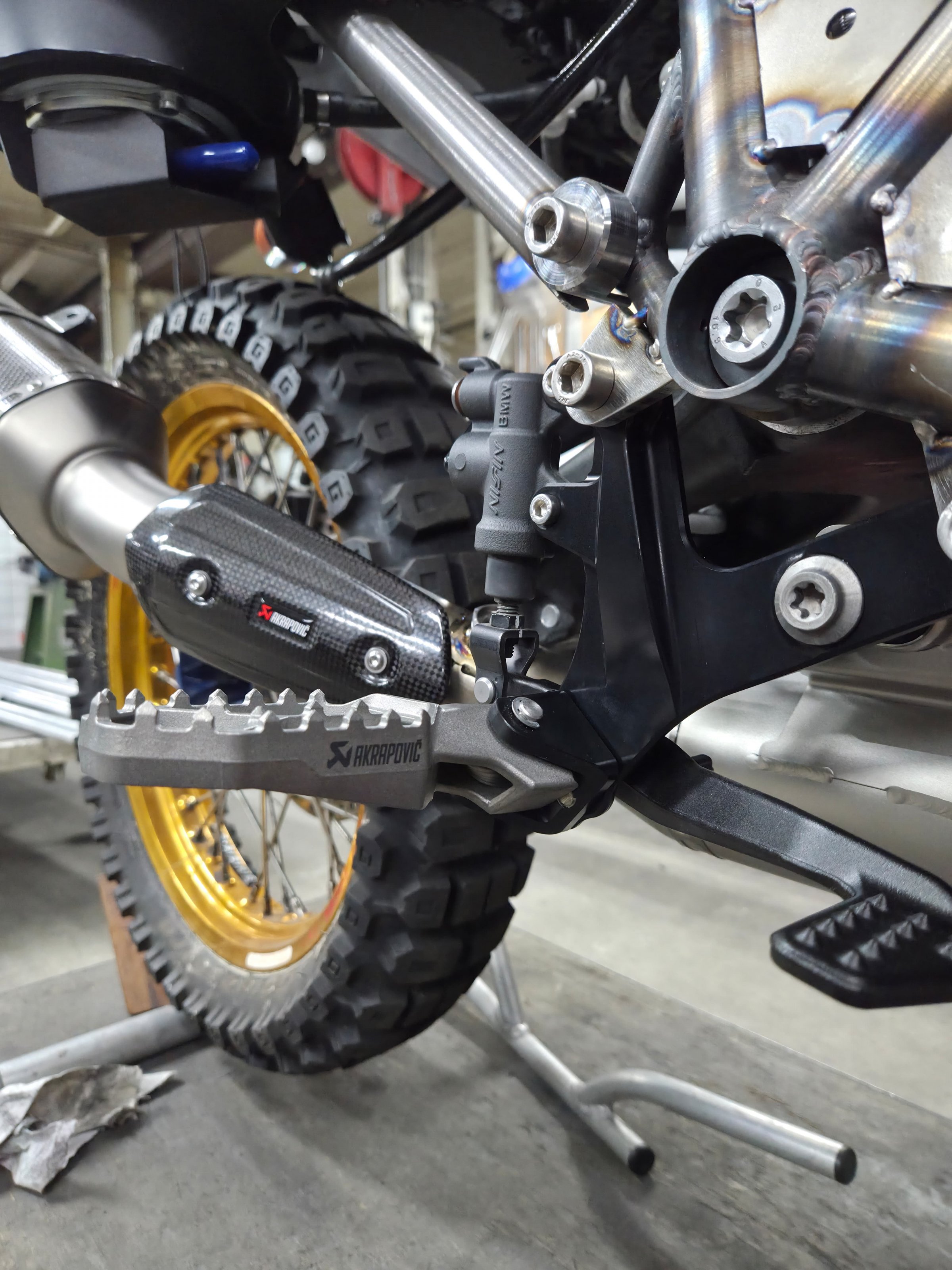

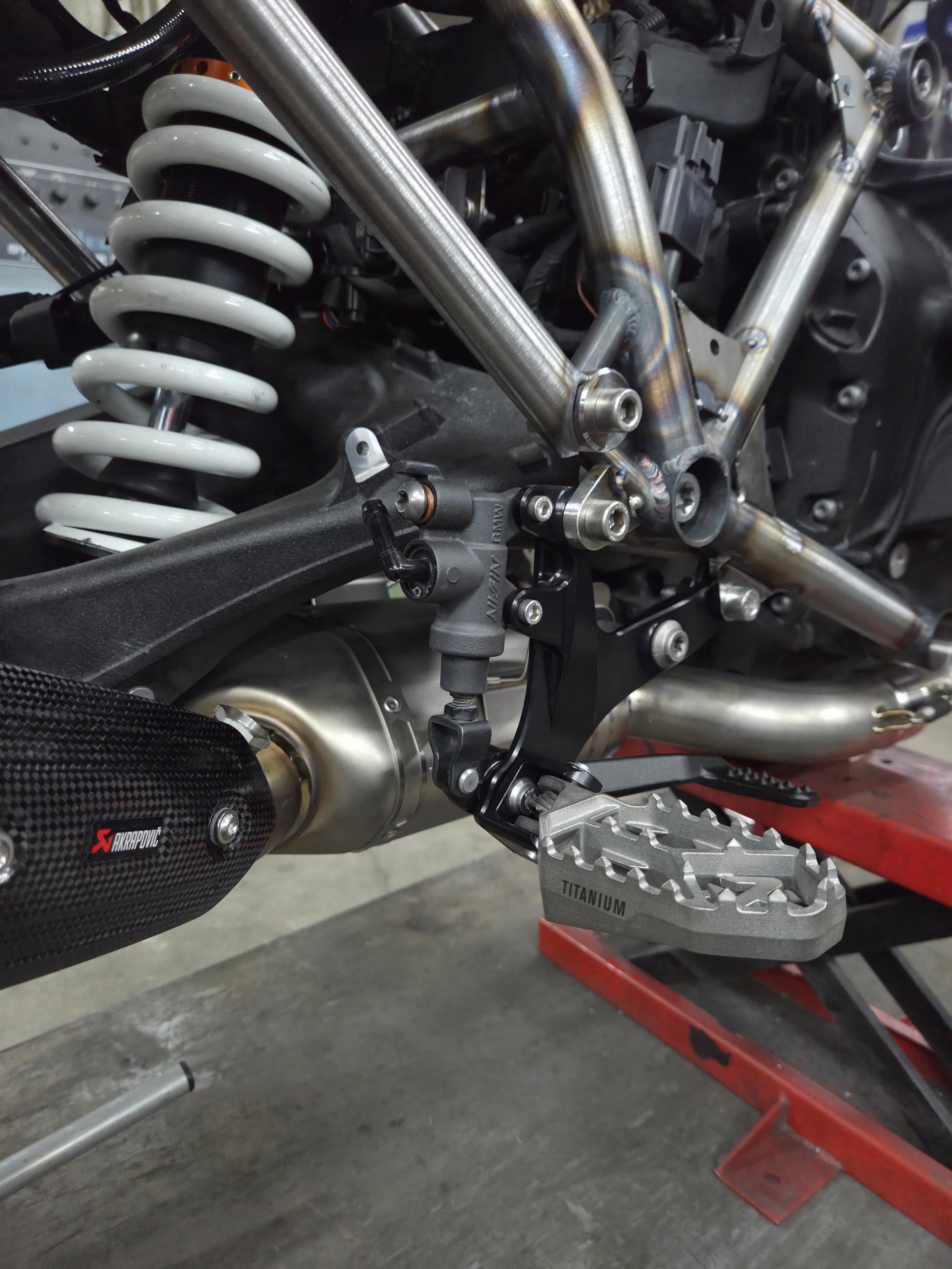

Einfach die Akrapovič Titan-Fußrasten montieren und zack -nochmal 437 g weniger im Vergleich zu den originalen BMW Enduro-Pegs.
Leichter, stabiler, mehr Grip und ganz ehrlich
 sie sehen einfach nur brutal gut aus an der R1300RR. đŸ€€âœš

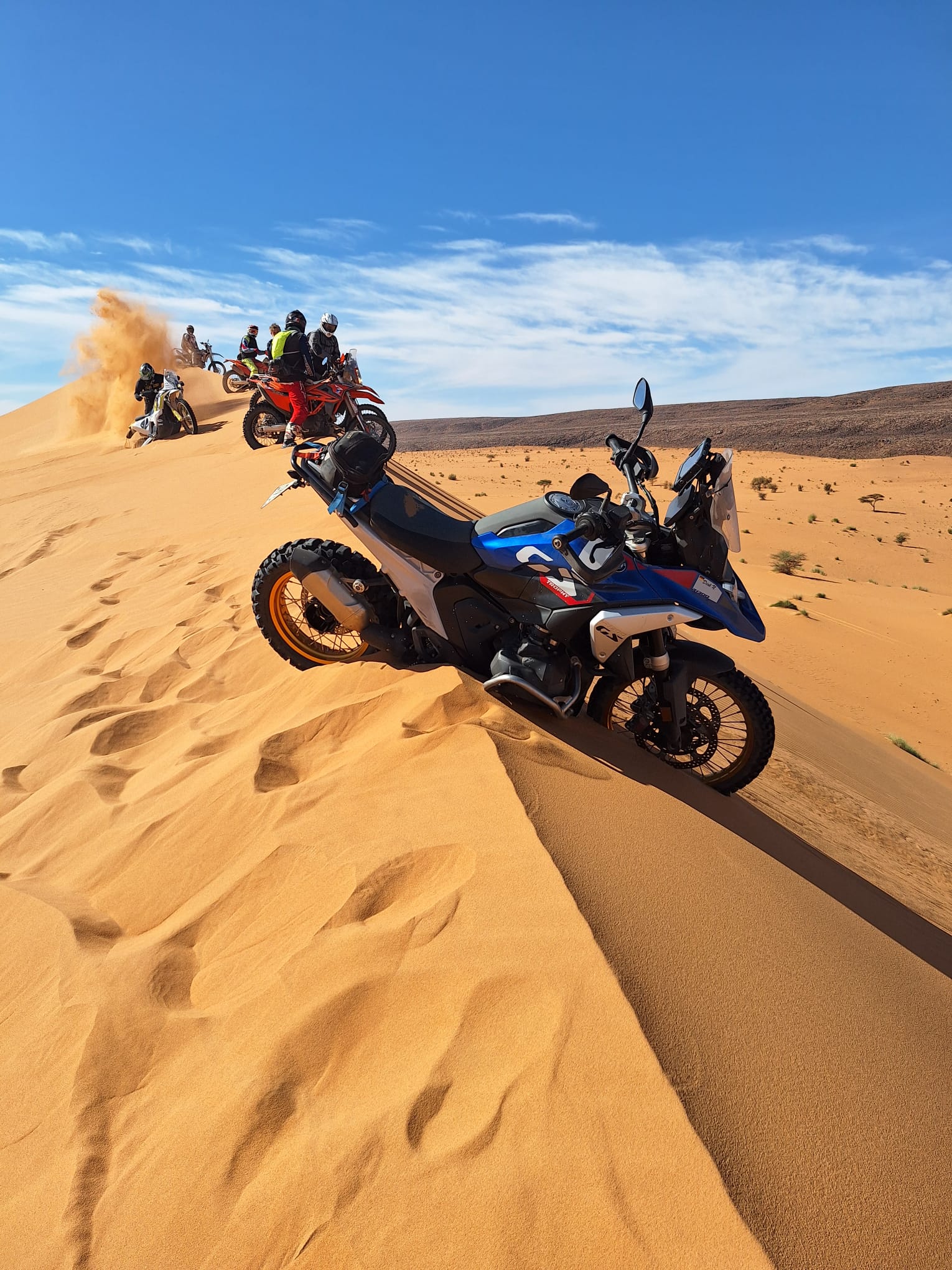

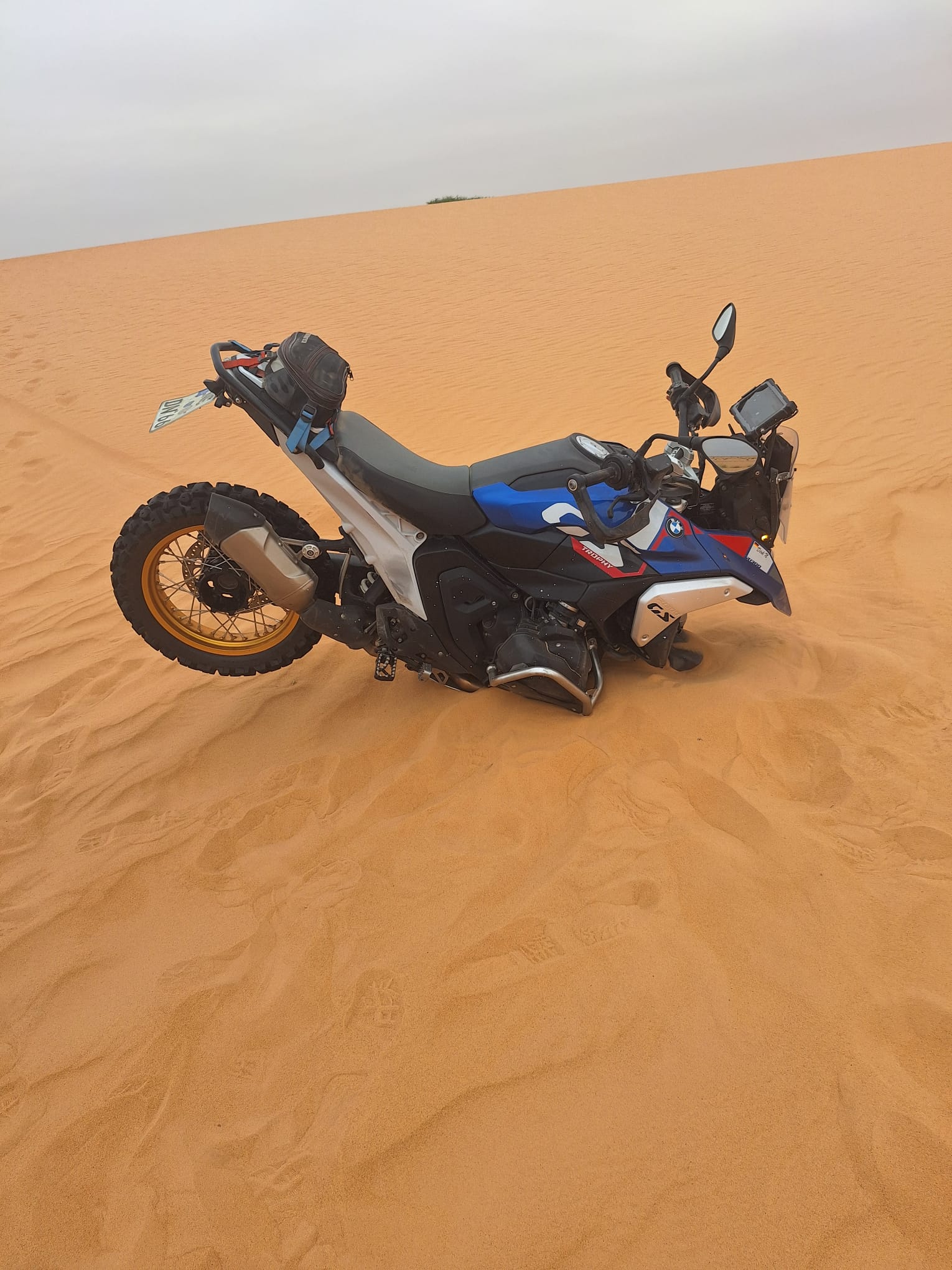

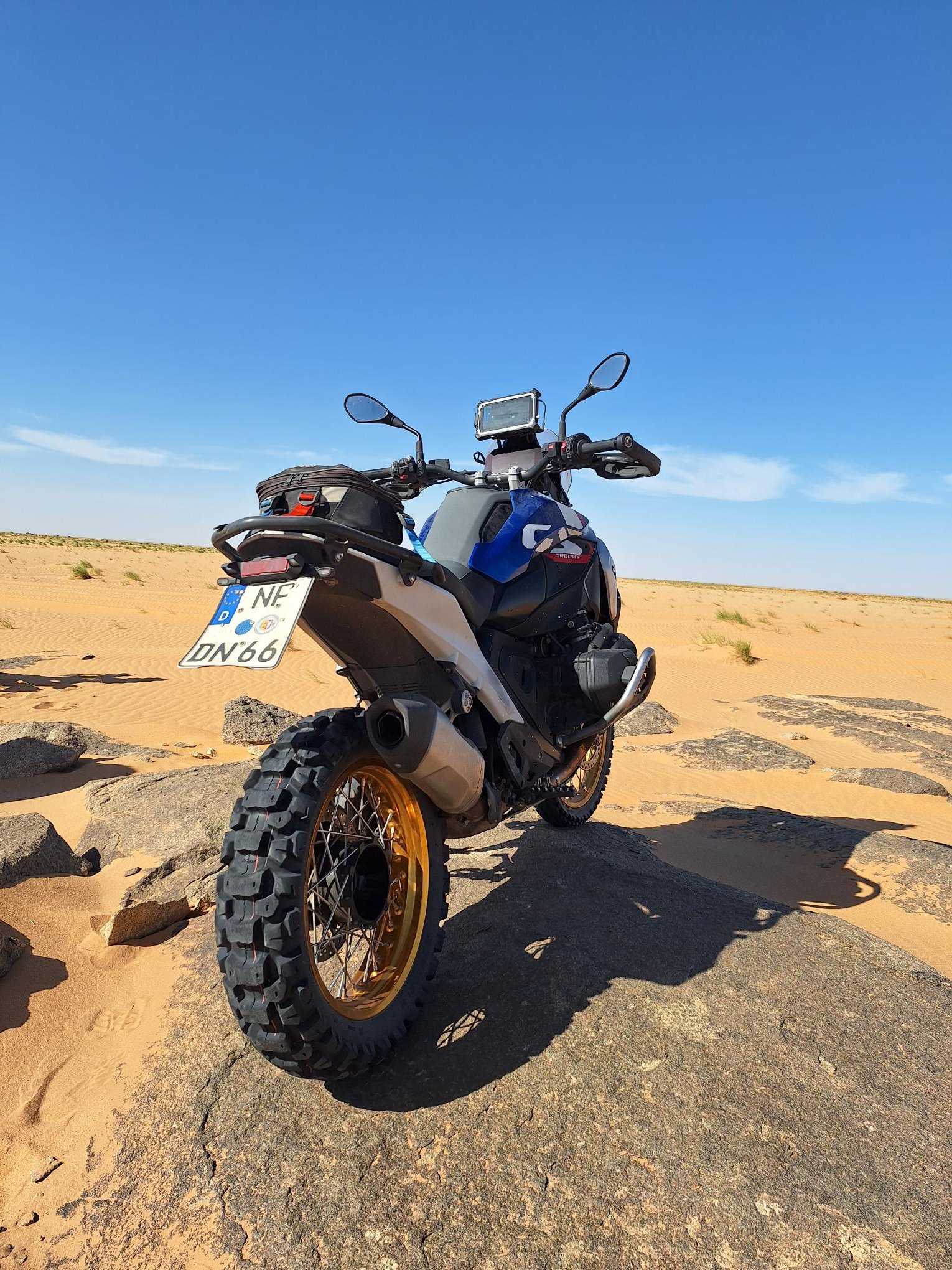

Bin gerade von einer Tour Marokko, Mauretanien, Senegal Zielort Dakar, zurĂŒckgekommen. Sind mit Dirk von Zitzewitz auf alten Dakar Routen unterwegs gewesen. Lies sich alles super mit der GS 1300 fahren. Wenn die Geschwindigkeit stimmt, funktioniert es sehr gut im Tiefsand. Bis auf das eine Sandloch bei dem ich mit Handstand ĂŒber den Lenker abgestiegen bin. Ging aber alles gut. Bin gespannt auf Deine Tour!
Sehr sehr cool und sicher ein einmaliges erlebnis :)
Ja kann schon tĂŒkisch sein, aber hat sicher irre viel spaß gemacht?
21/17 sehe ich da auf deiner 13er ?

Ja, es war sehr anstrengend hat aber unglaublich viel Spass gemacht. Mauretanien besteht ja fast nur aus Sand, kann man nicht mit Marokko vergleichen. Habe vorne Haan Wheels1,85x21, Mitas Enduro Trail XT+Dakar mit Mousse montiert. Hat ĂŒber 3000km problemlos gehalten. Die Felge hat allerdings etwas gelitten. Hinten Haan Wheels 3,5 x 17 schlauchlos mit Motoz. Hat ebenfalls gut funktioniert. FĂŒr die nĂ€chste Tour werde ich hinten eine 2,5 x 18 Felge benutzen. Dann klappt das auch hinten mit Mousse. Die Schwinge wird dafĂŒr gerade geĂ€ndert. Ansonsten ist bis auf ein paar Kleinigkeiten wie grössere Fussrasten ( Altrider ) alles original, auch das Fahrwerk.

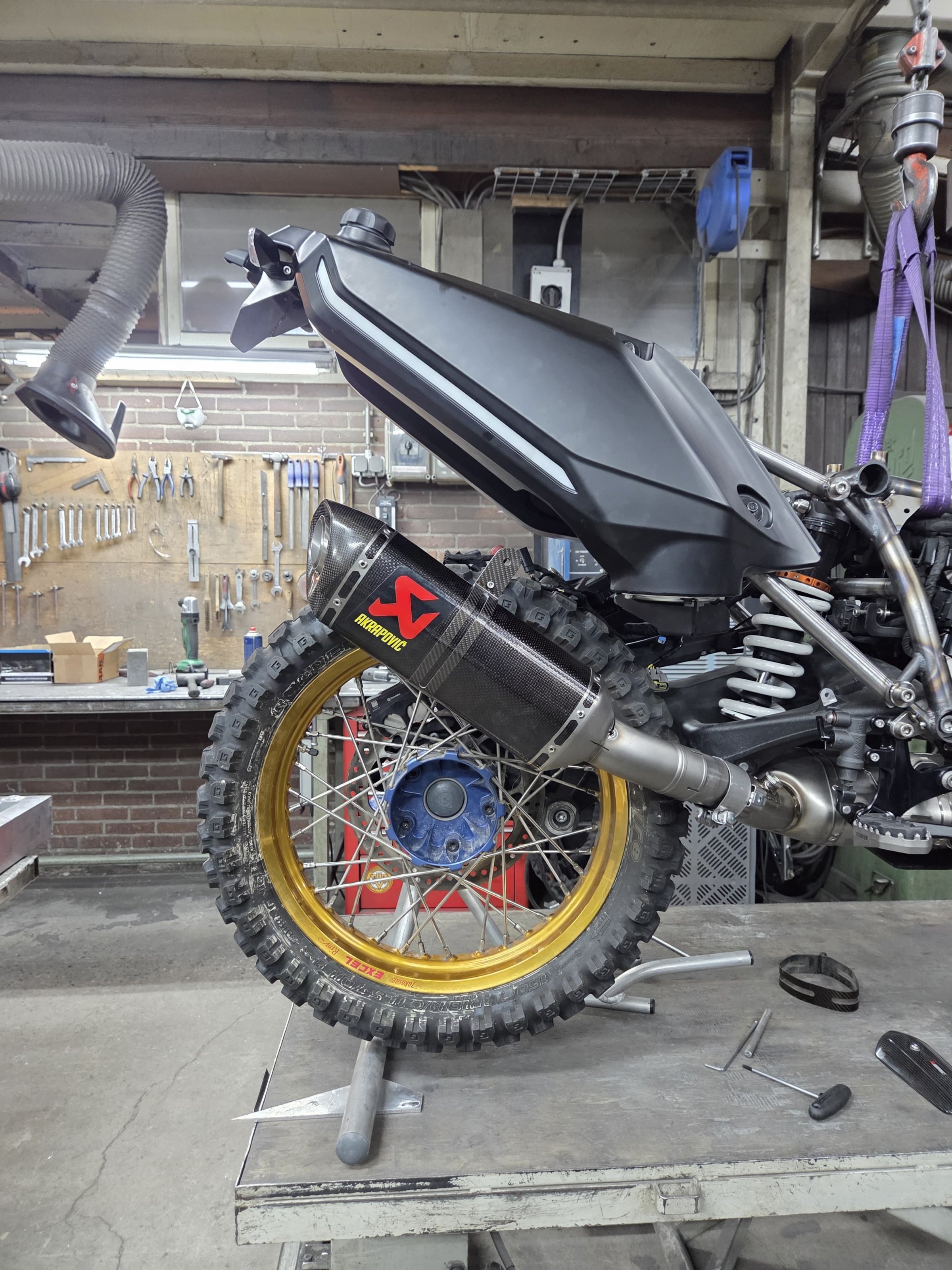

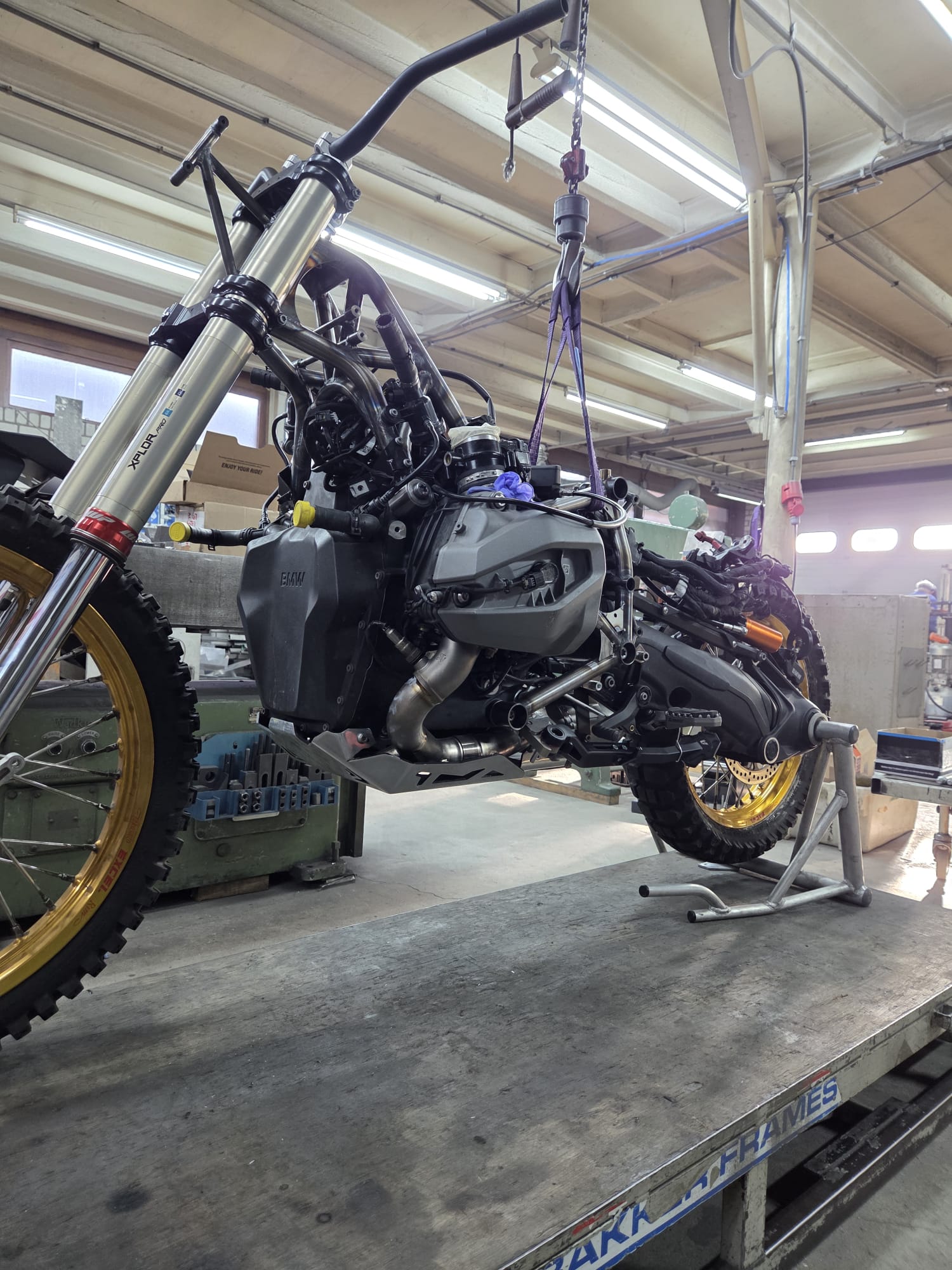

Super, ja vielleicht möchtest du dein Schwingen update teilen?
Ich beginne auch zu weohnachten die schwinge zu Àndern.
Dem moped gehts soweit gut, auspuff wurde angepasst. So finde ich ihn perfekt.
Das sieht nach einer super Tour aus, falls du Lust hast darĂŒber einen eigenen Bericht zu verfassen mit noch mehr Bildern wĂŒrden sich einige hier bestimmt freuen. VG
Bitte unbedingt hier nen Umbauthread starten...

So lassen , nur Klarlack drauf , wĂŒrde passen mit akrapovic KrĂŒmmer.

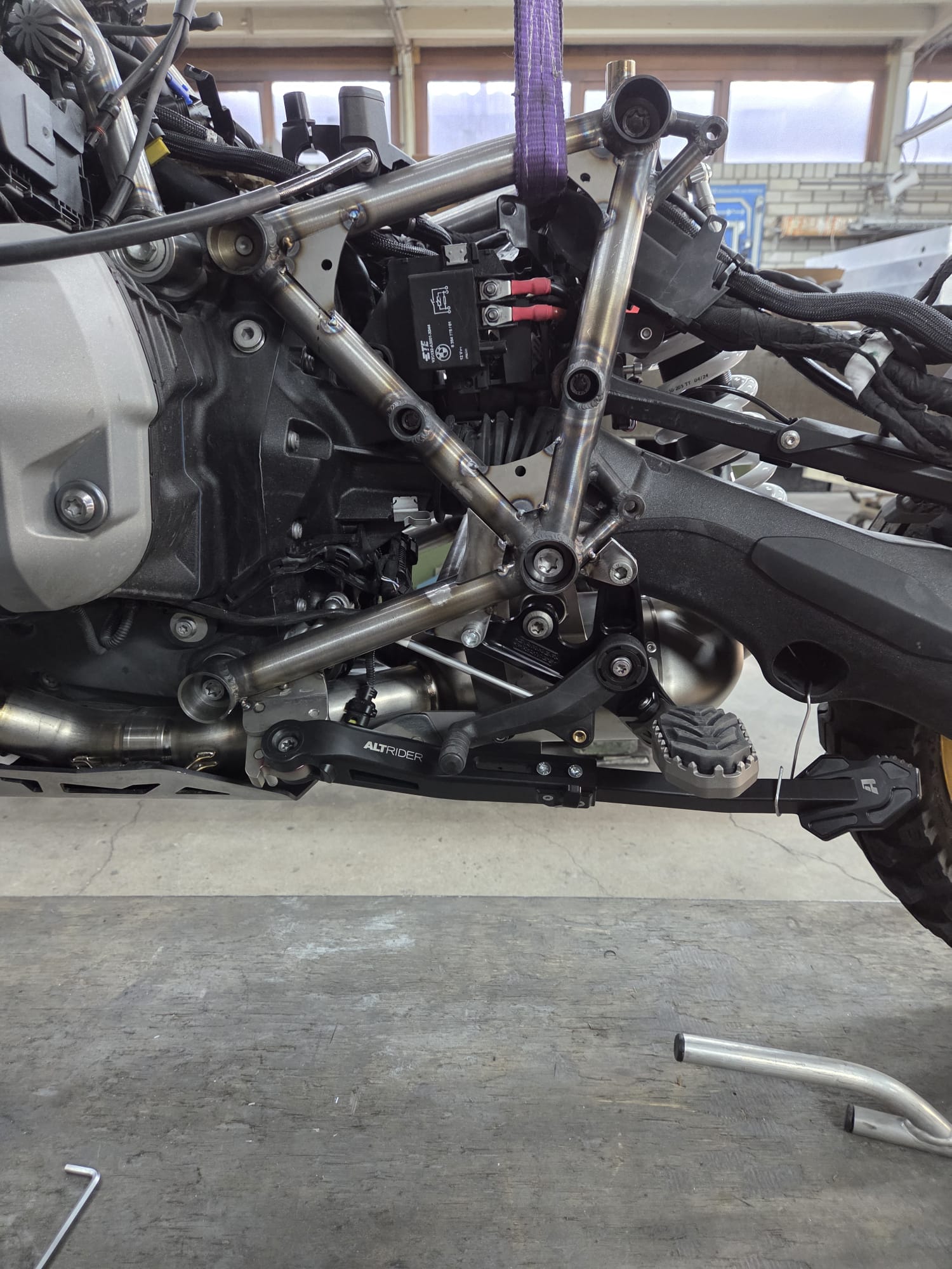

Zum post #316 2. Bild:
Hast Du keine Bedenken, dass die Anlenkung der DrehmomentstĂŒtze des HAG am Rahmen brechen könnte? Mir fehlt da ein Rohr, um die Biegebelastungen besser zu verteilen / abzufangen.
