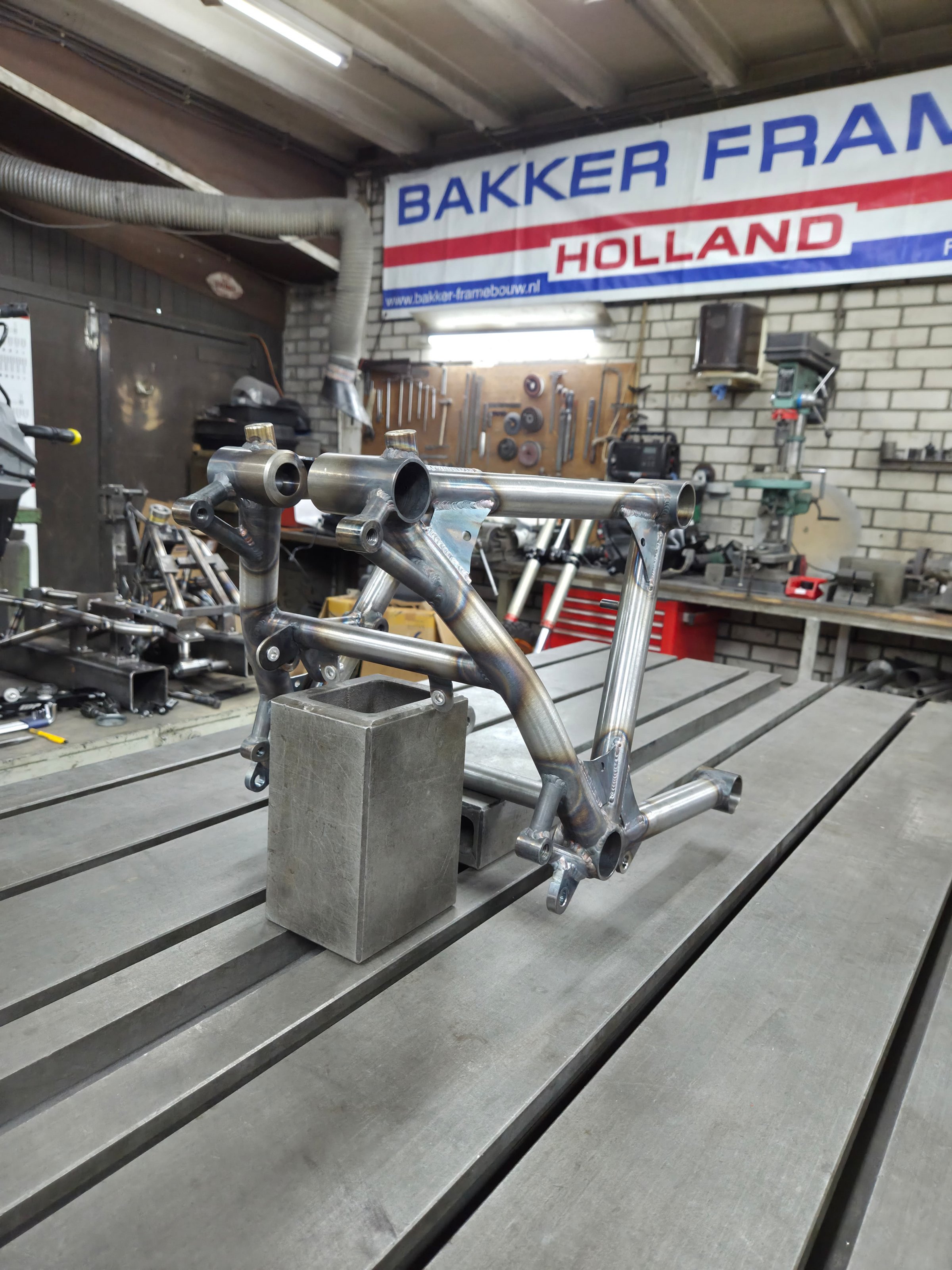

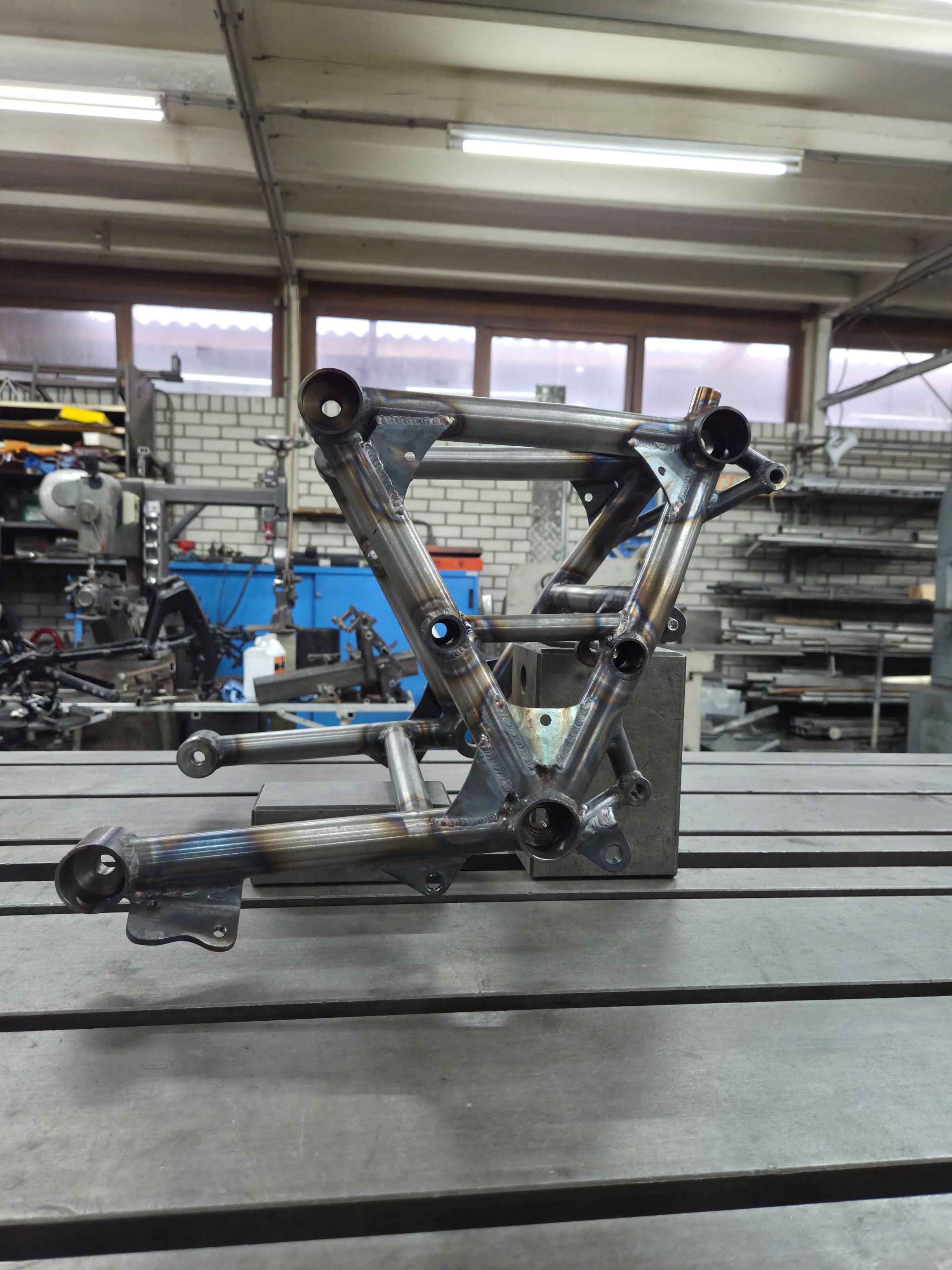

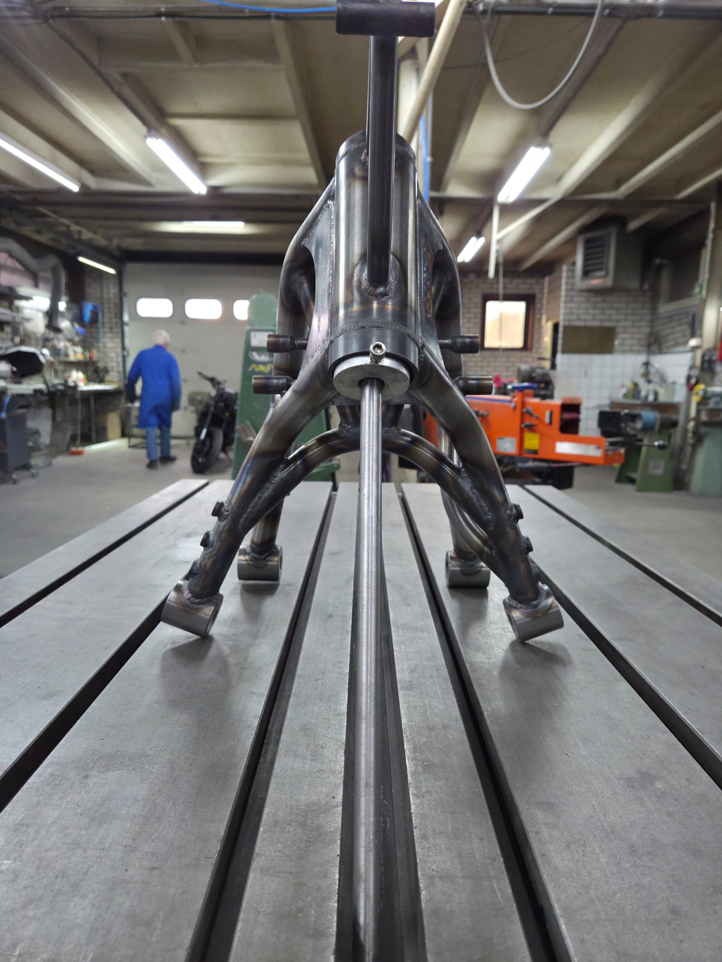

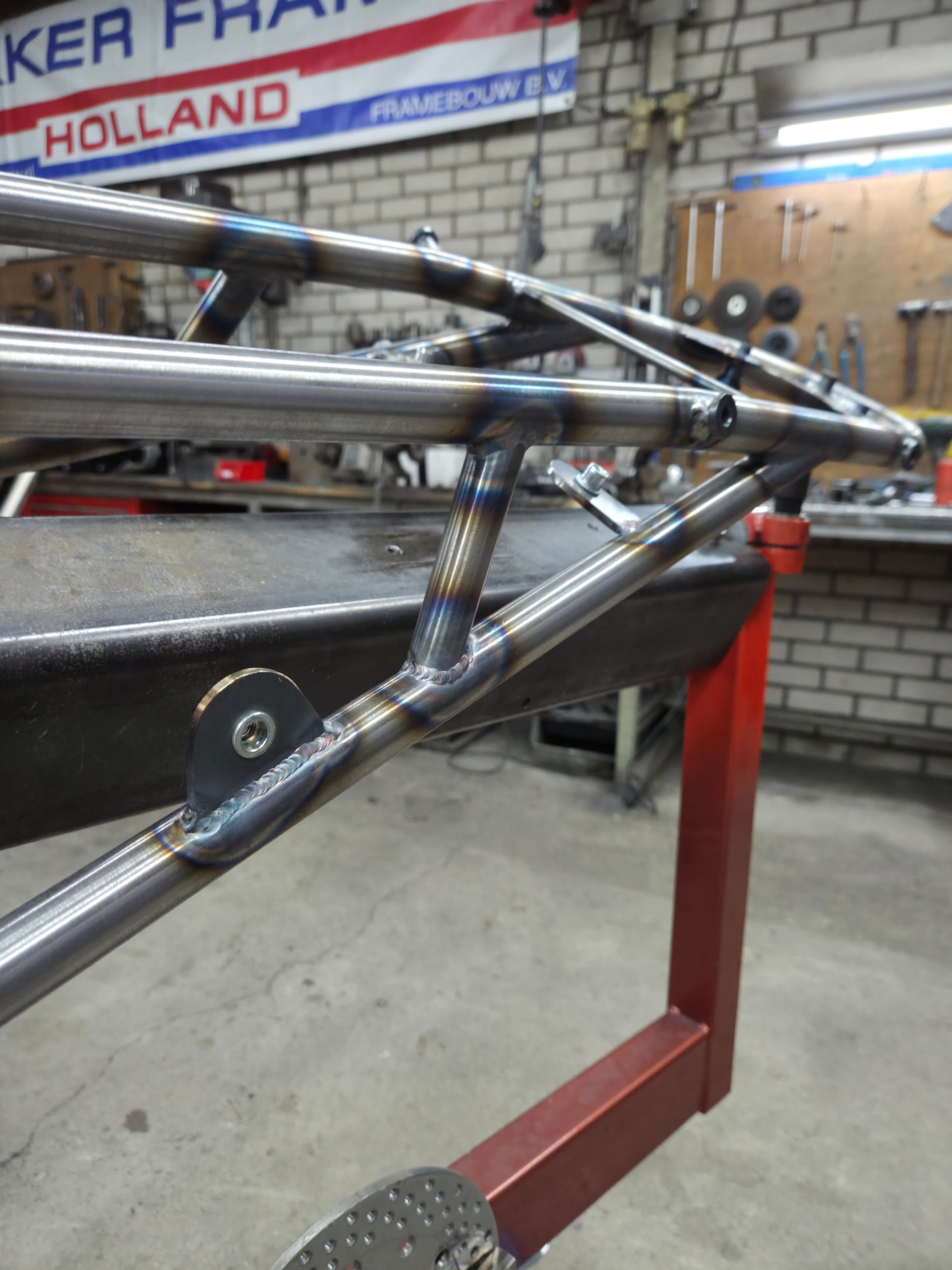

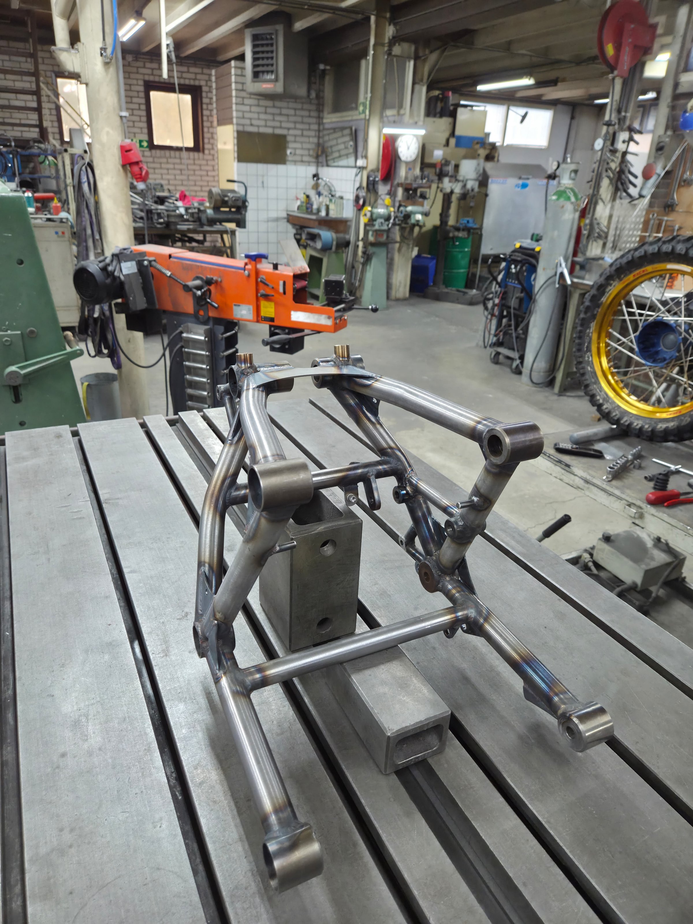

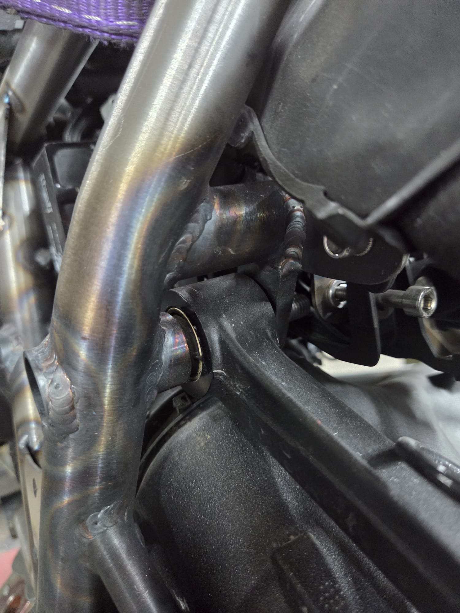

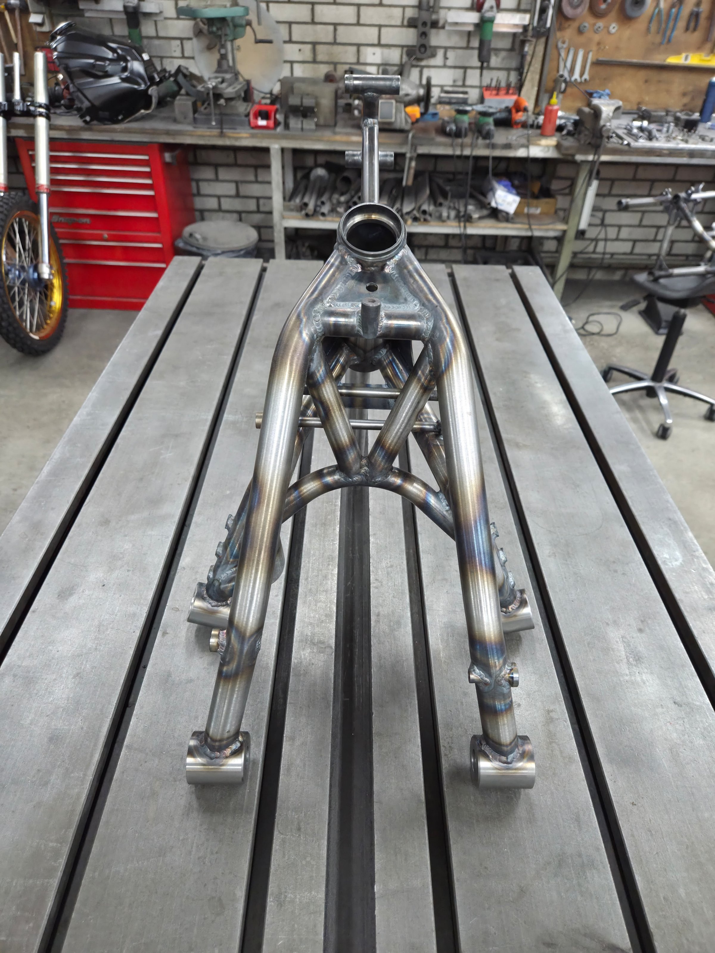

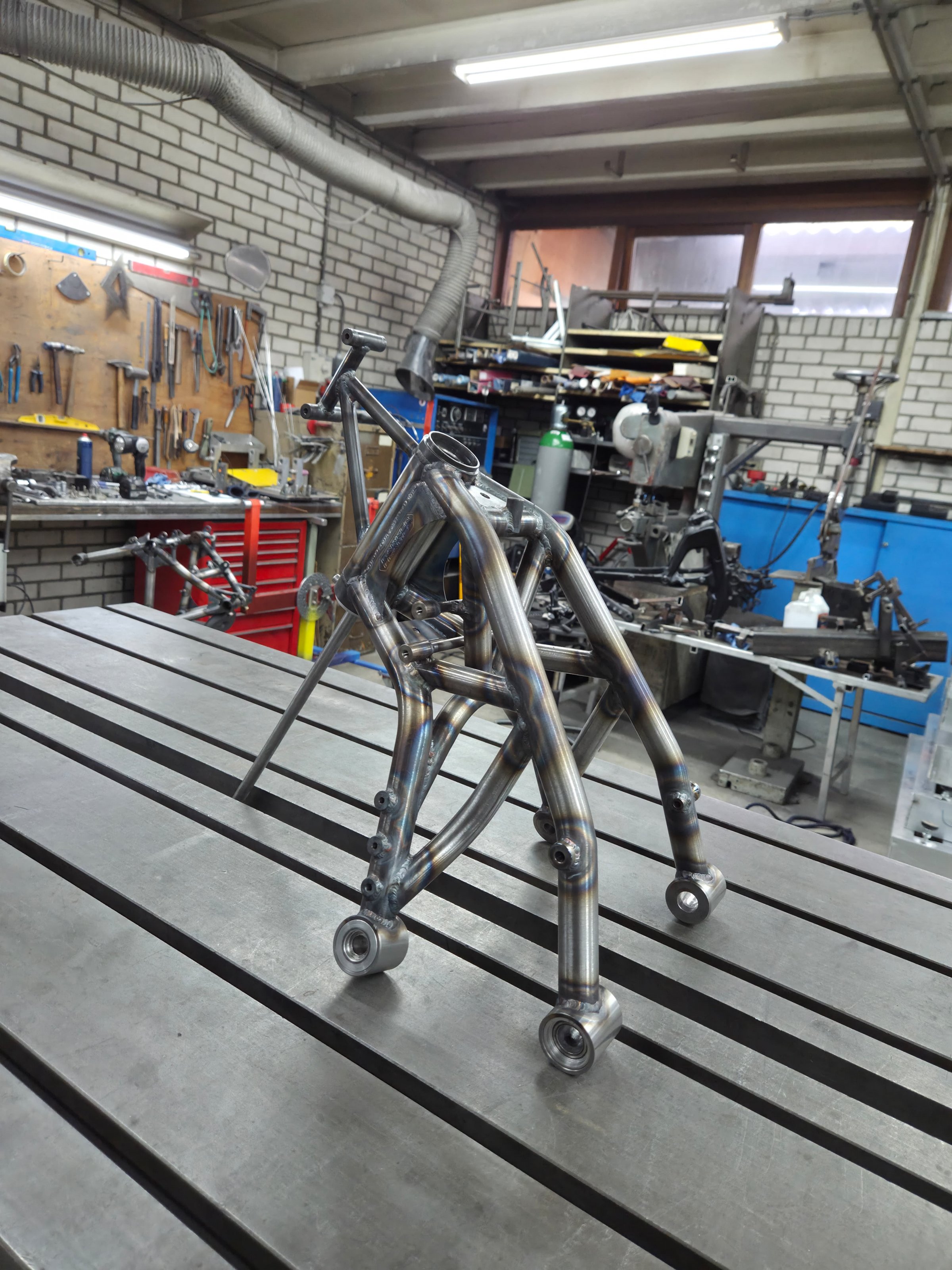

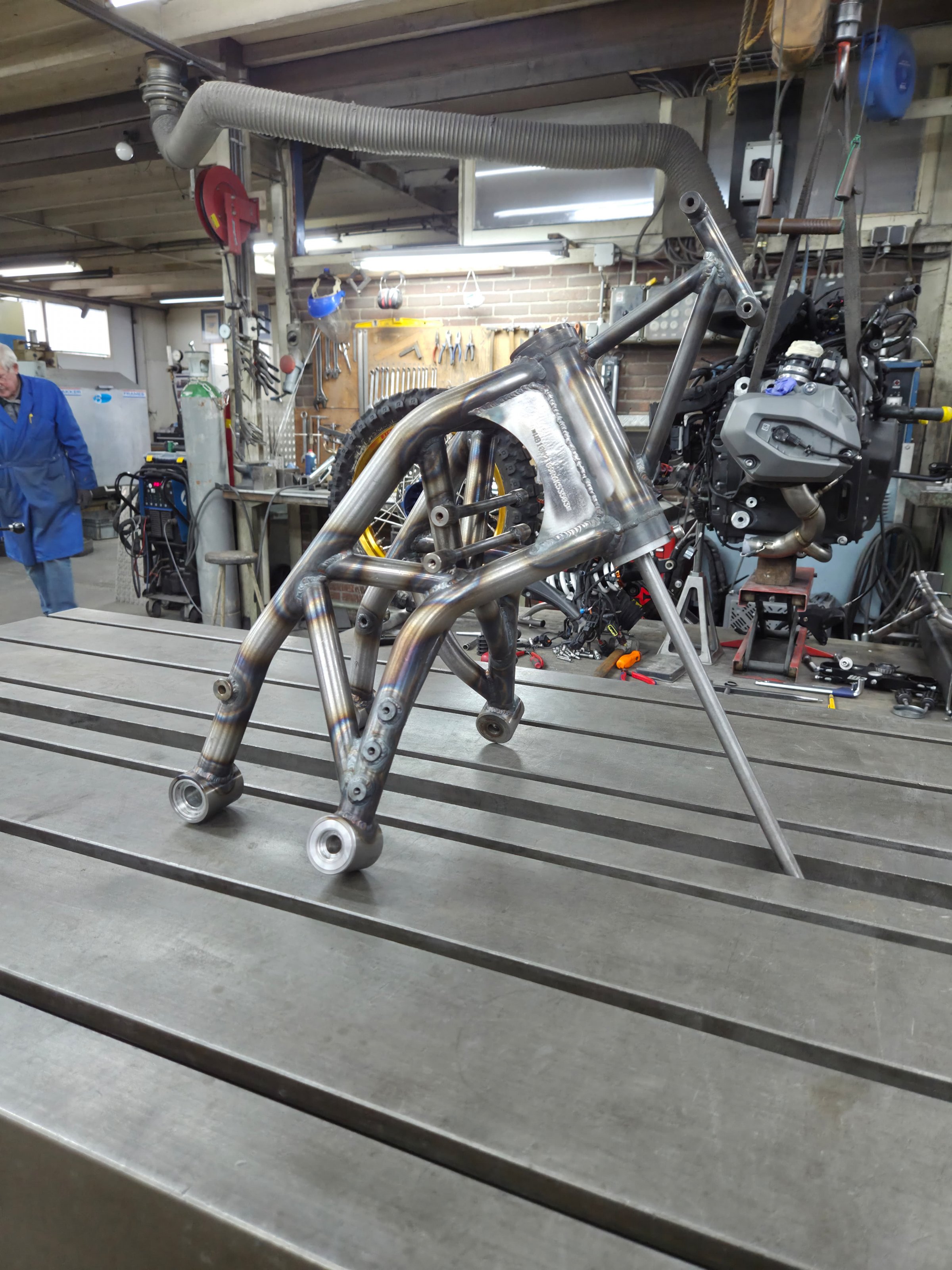

Du meinst wie bei einer R1250?
Wir haben den Rahmen dahinter etwas anders gebaut und bekommen dadurch die Steifigkeit, laut Simulationen am Computer haben wir hier keinen bedarf, für eine Stütze.
LG
Heidekutscher
Heidekutscher
23.08.2010
5.612
Munster
GSA 1250 seit 2/19
Aha! Das sieht gut aus. Da wird das Verdrehen+Biegen 2fach und breiter abgefangen.
Danke für deine Mühe. Es hat mich wirklich interressiert und hätte mich auch etwas gewundert.

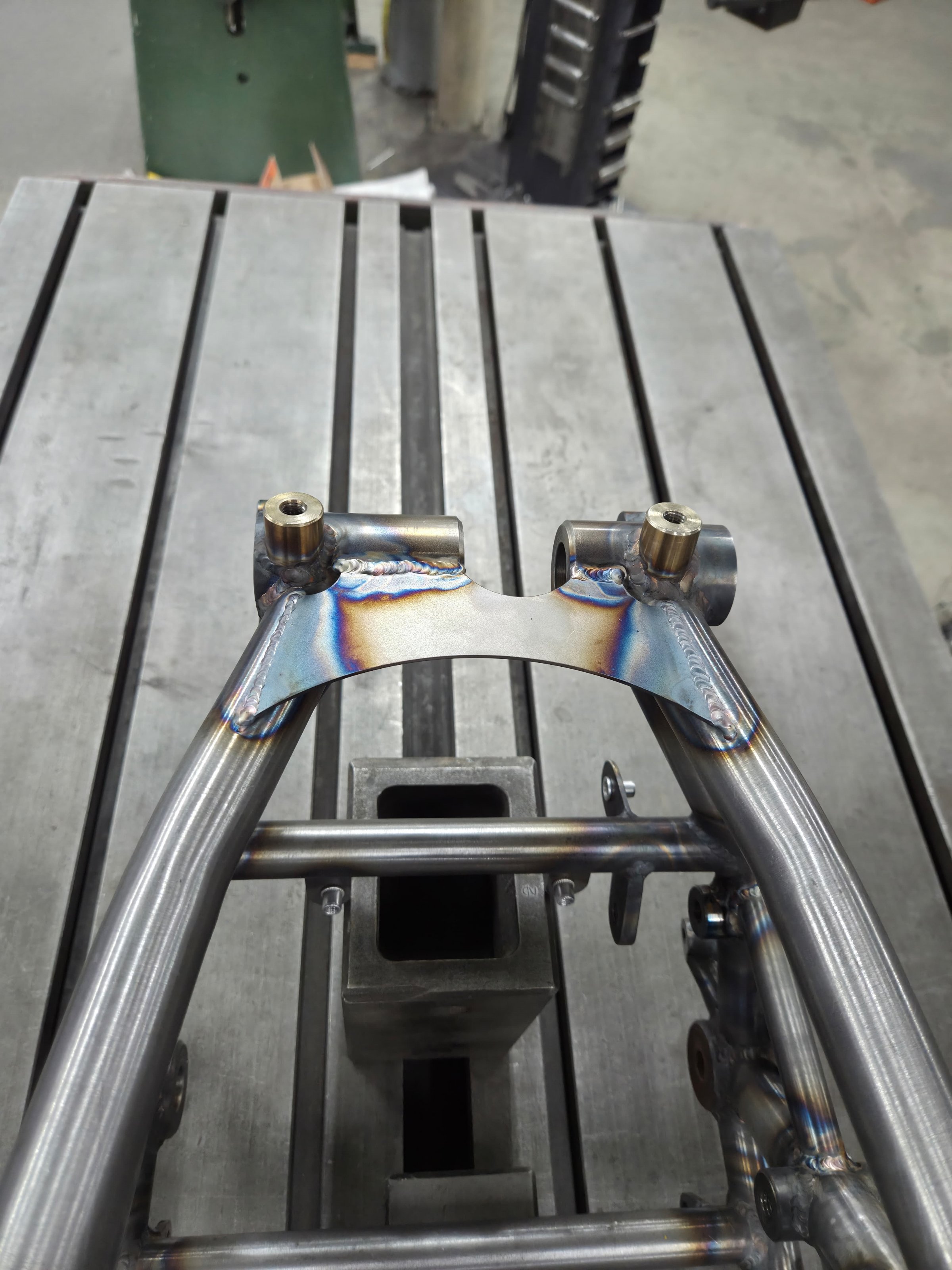

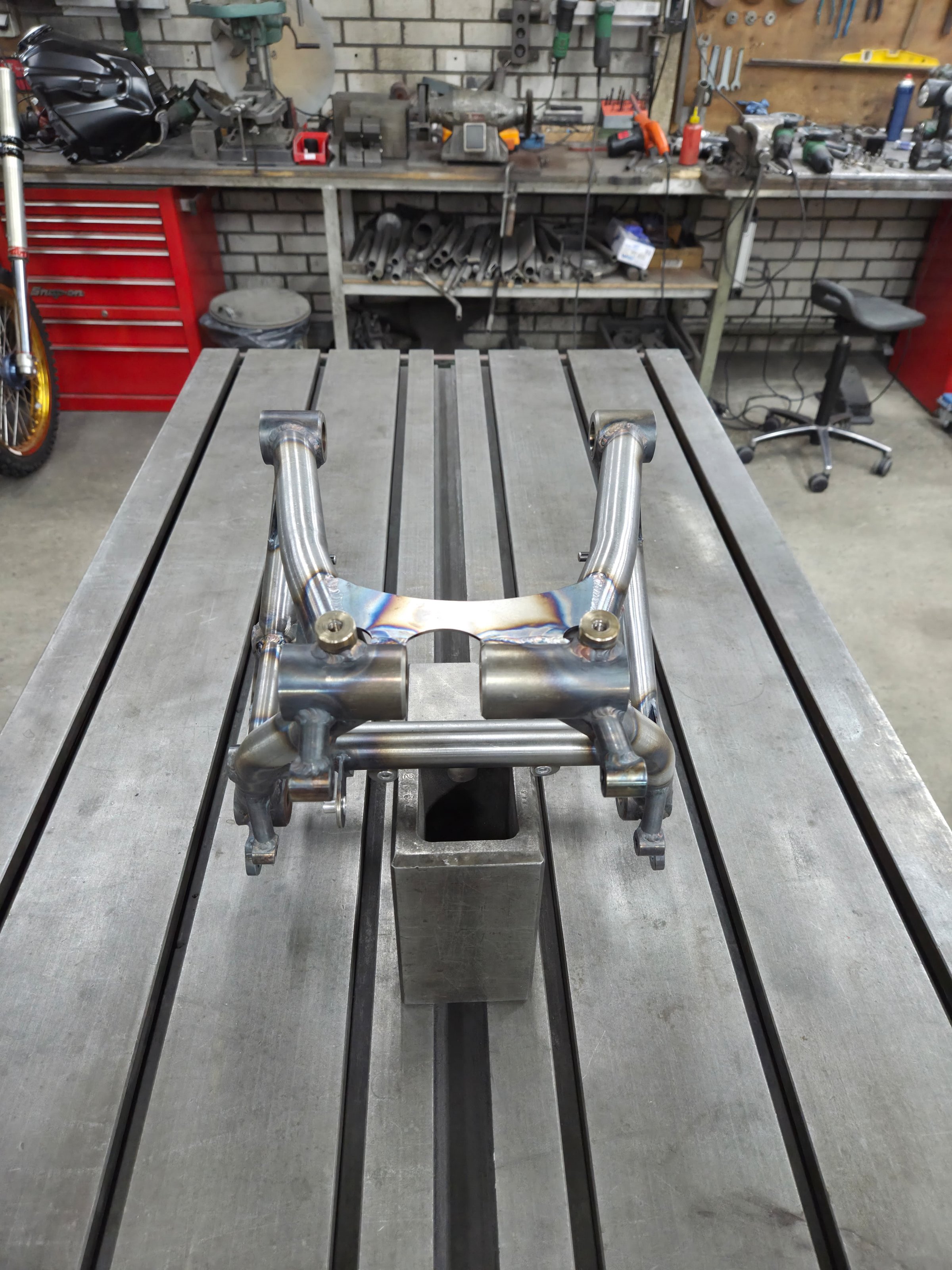

Die anschlagpunkte für die Fußrasten Anlage bleiben geheftet?
Majestix95
27.09.2018
563
Sehr unterschiedlich, aber ja grau war eher in Verwendung, er macht ja auch kunstwerke aus alu z.b

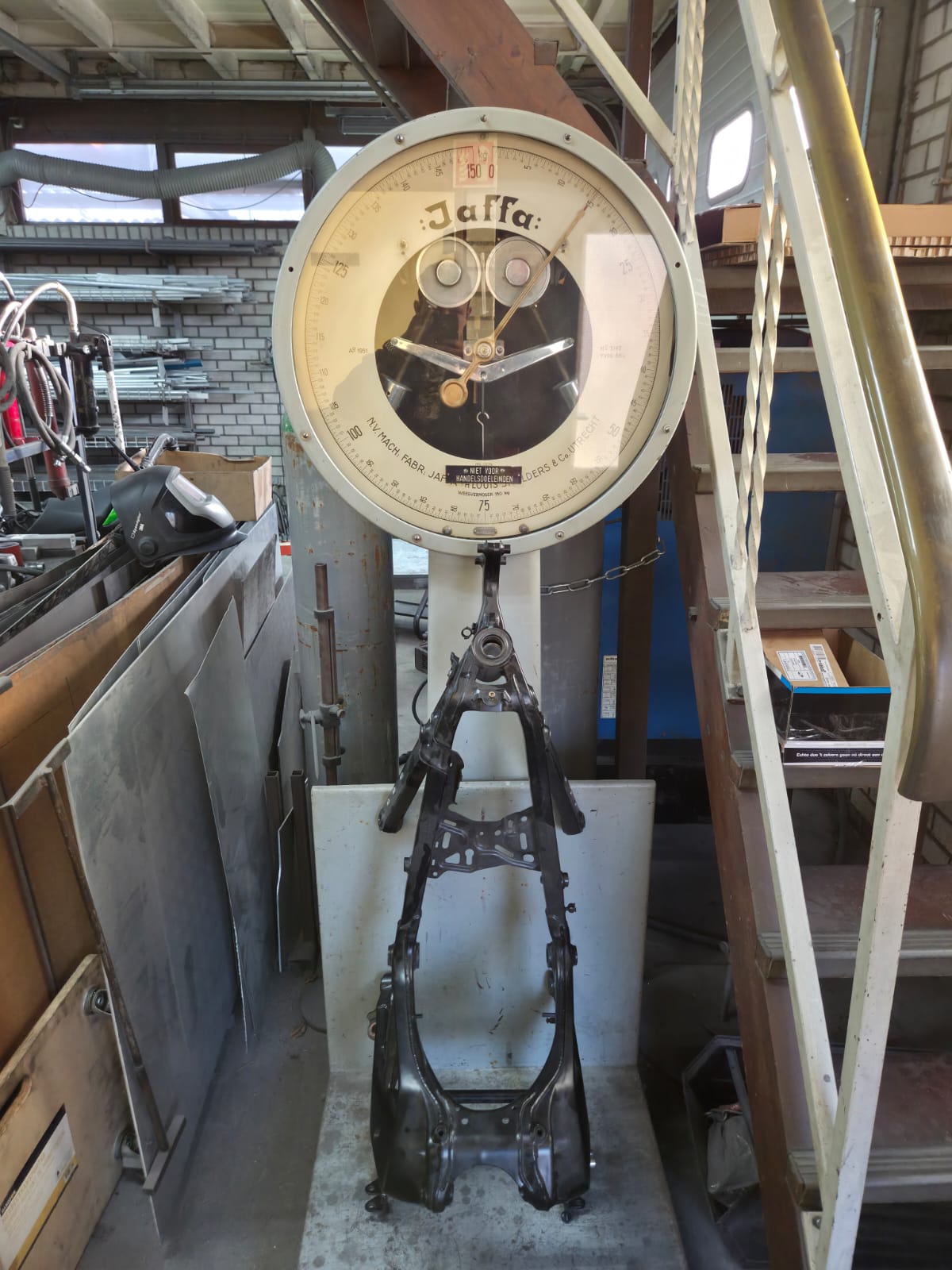

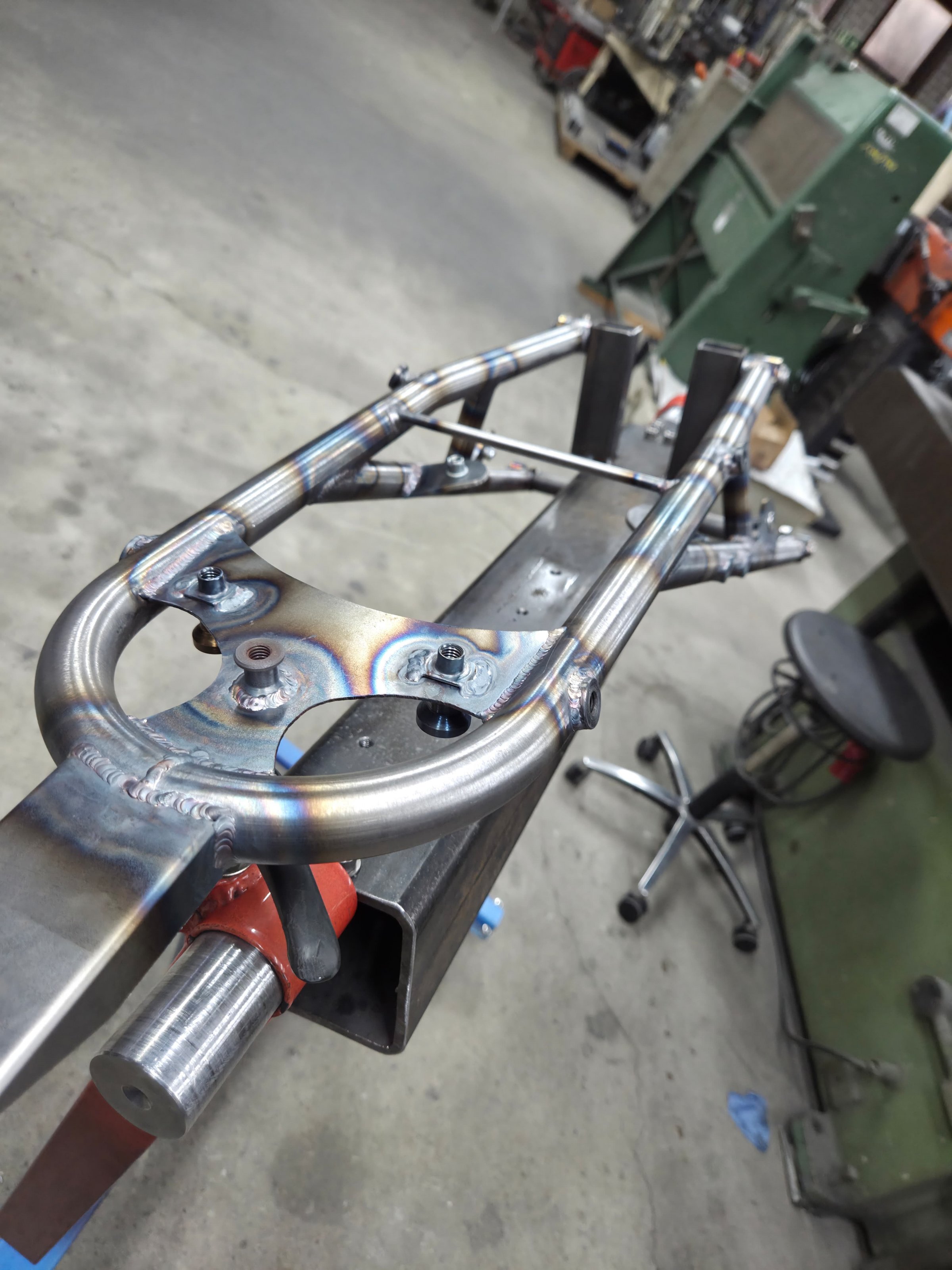

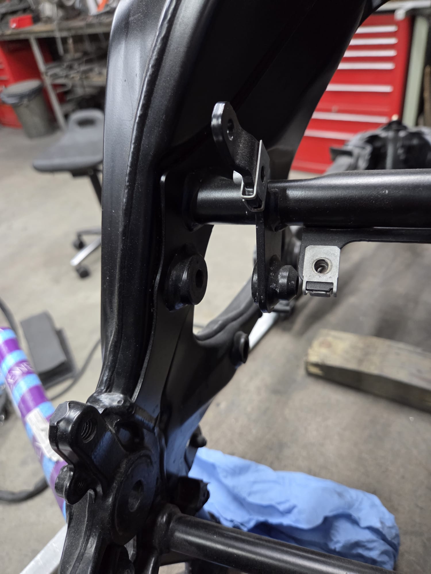

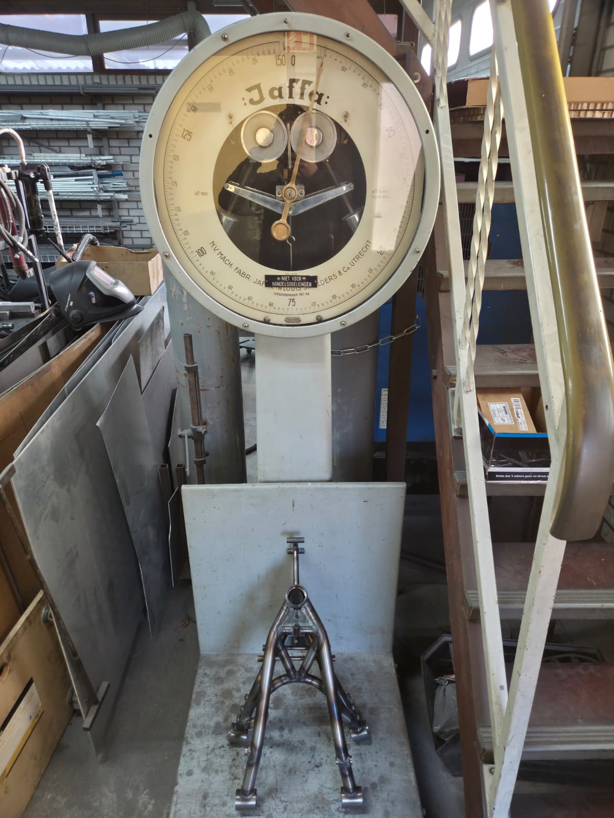

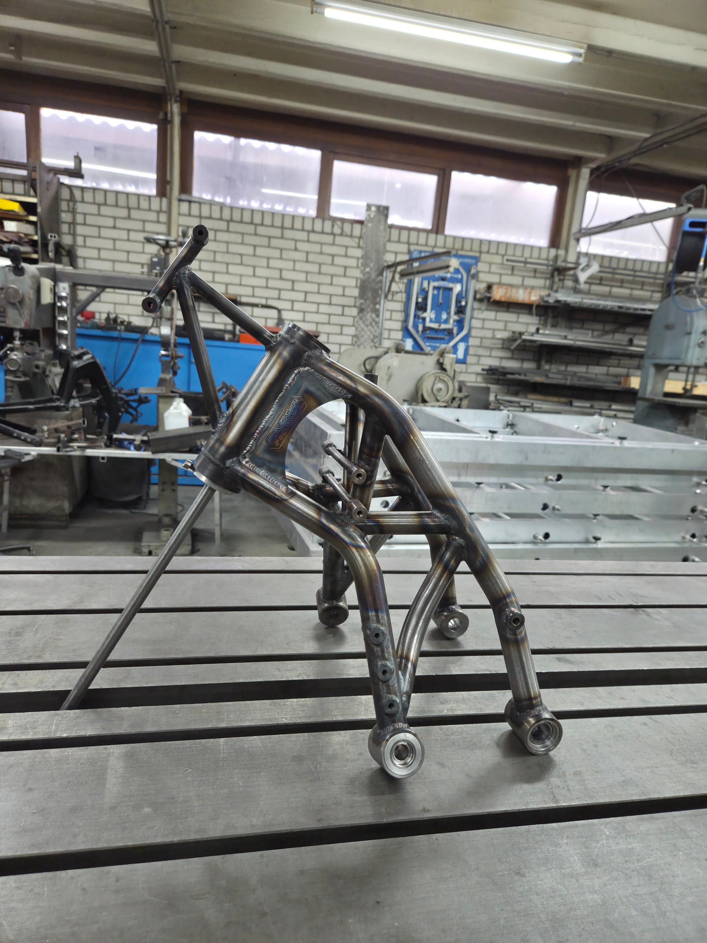

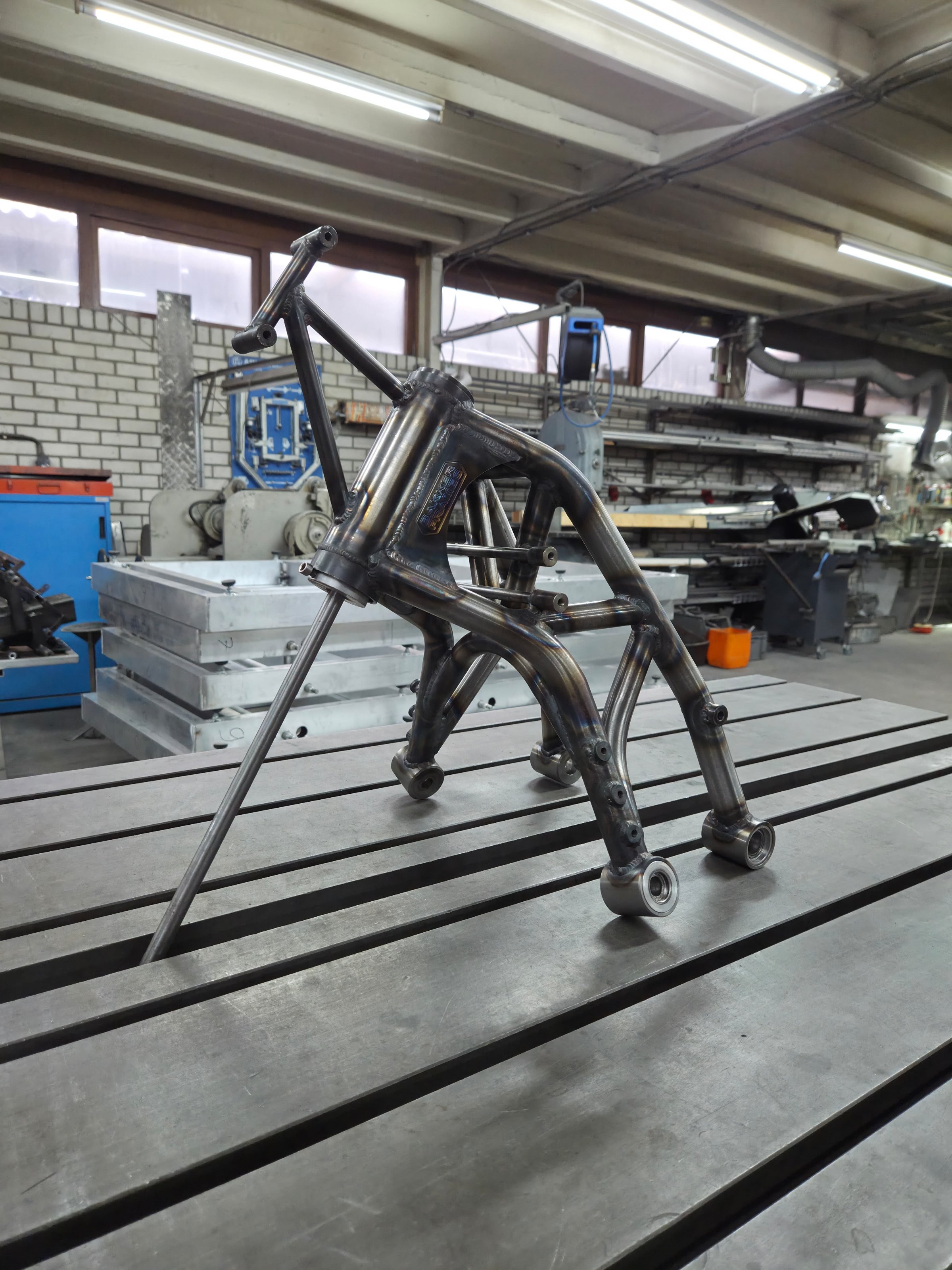

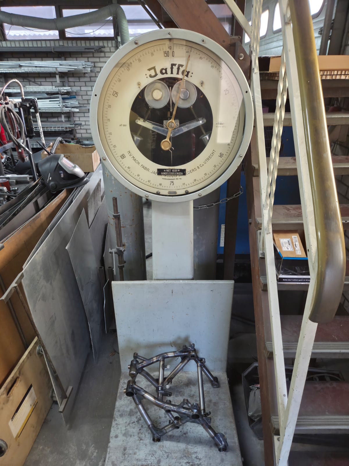

Servus zusammen,

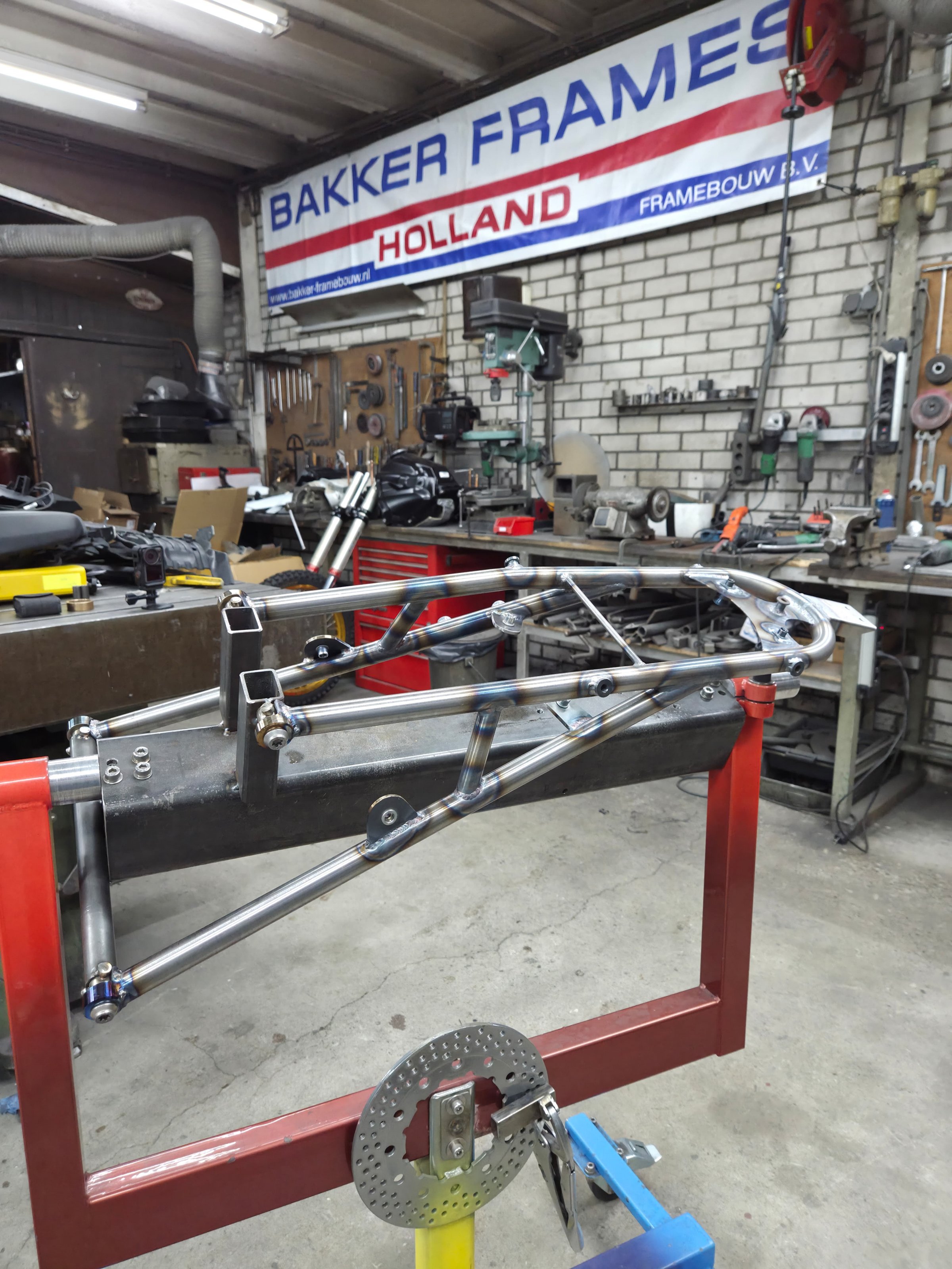

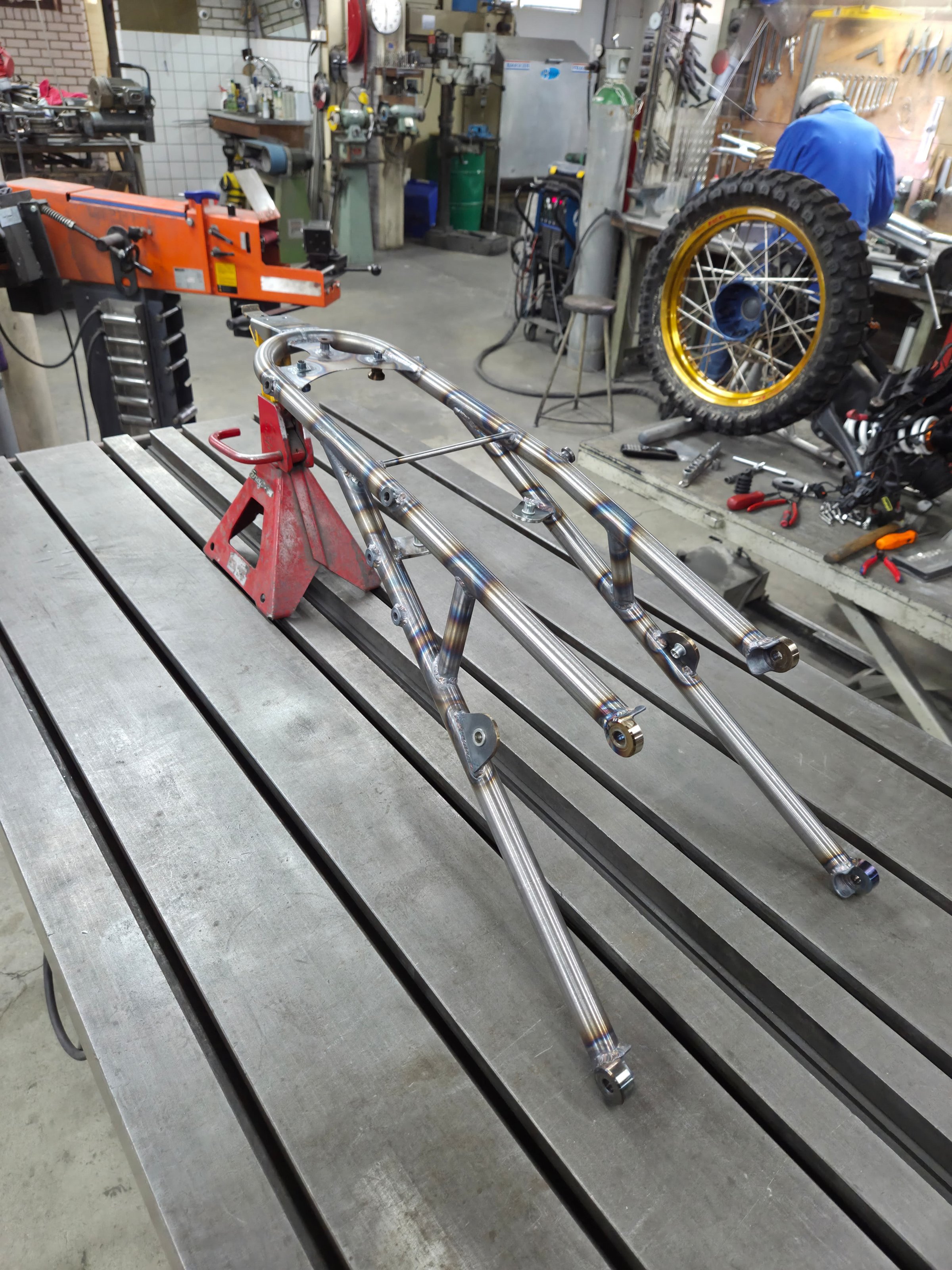

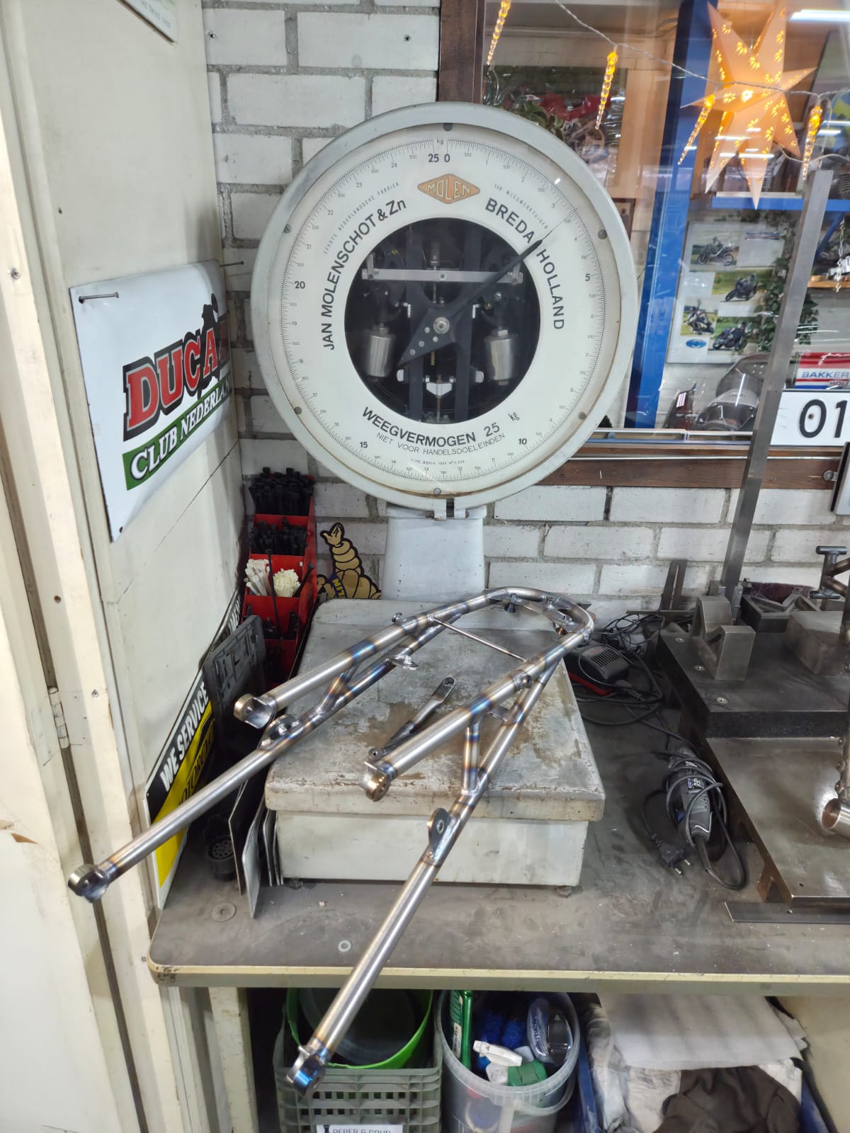

viele von euch haben in den letzten Wochen gefragt, wie groß der Gewichtsunterschied zwischen dem originalen Rahmen und dem neuen R1300RR-Spezialrahmen wirklich ist. Jetzt habe ich endlich eine klare Antwort:
👉 Der neue Rahmen ist ganze 3,2 kg leichter als der originale BMW-Rahmen.
Ja, die Pulverbeschichtung fehlt noch – aber selbst da rechne ich mit maximal 300–400 g zusätzlich. Der Gewichtsvorteil bleibt also deutlich.
Was mich persönlich besonders beeindruckt:
Der Rahmen ist nicht nur leichter, sondern auch stärker konstruiert.
Im vorderen Bereich ist er spürbar stabiler ausgeführt.
Im hinteren Bereich mindestens so stark wie das Original – wenn nicht sogar stärker, durch die neue Bauweise.
Das zeigt ganz klar:
BMW hatte mit der neuen Rahmenkonstruktion noch Luft nach oben. Wir haben diese Luft genutzt.

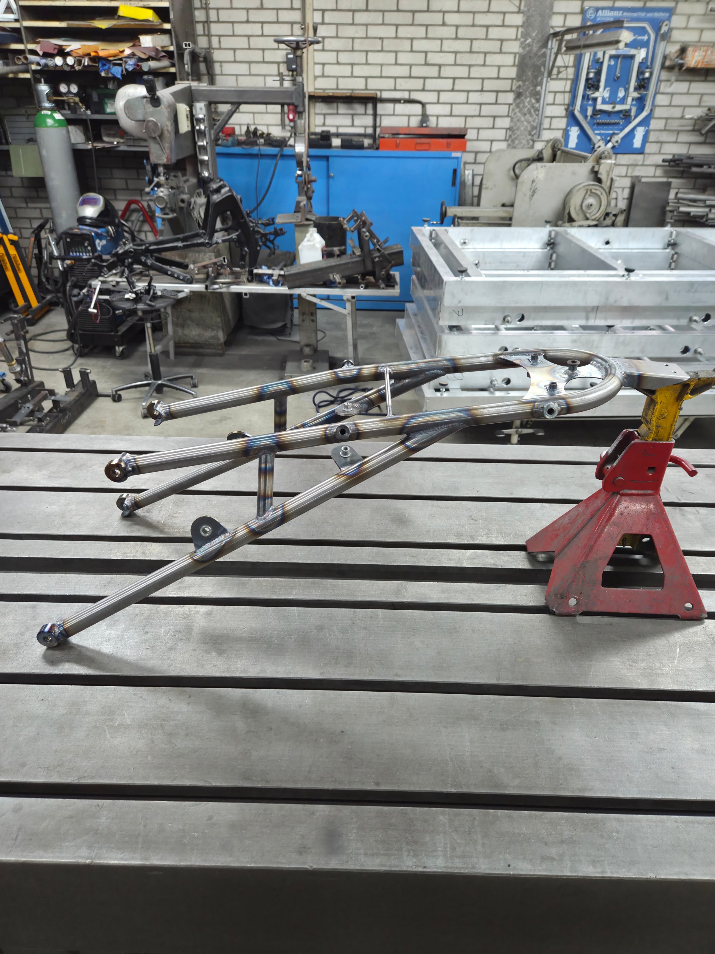

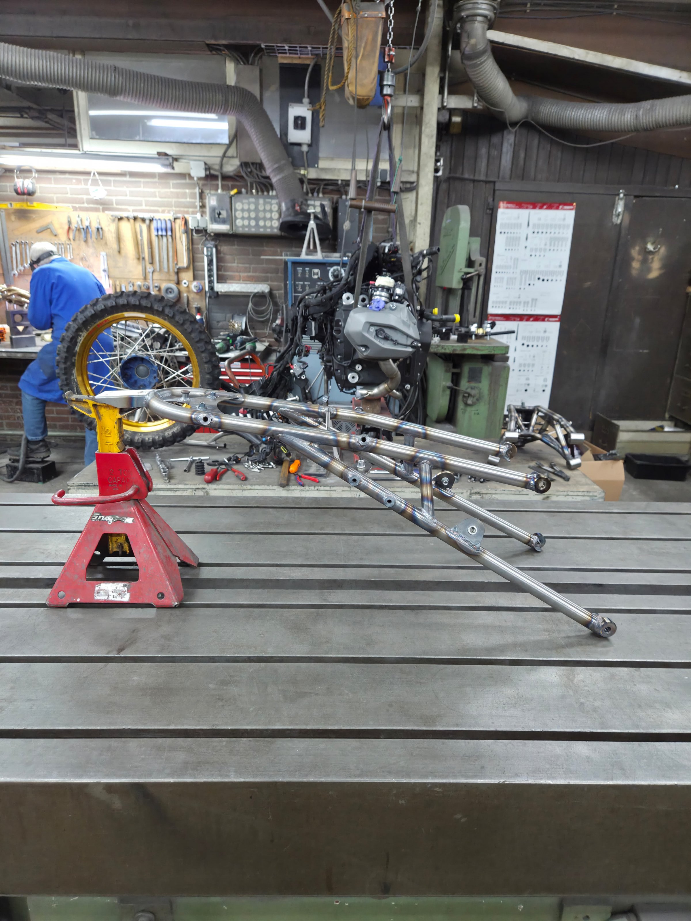

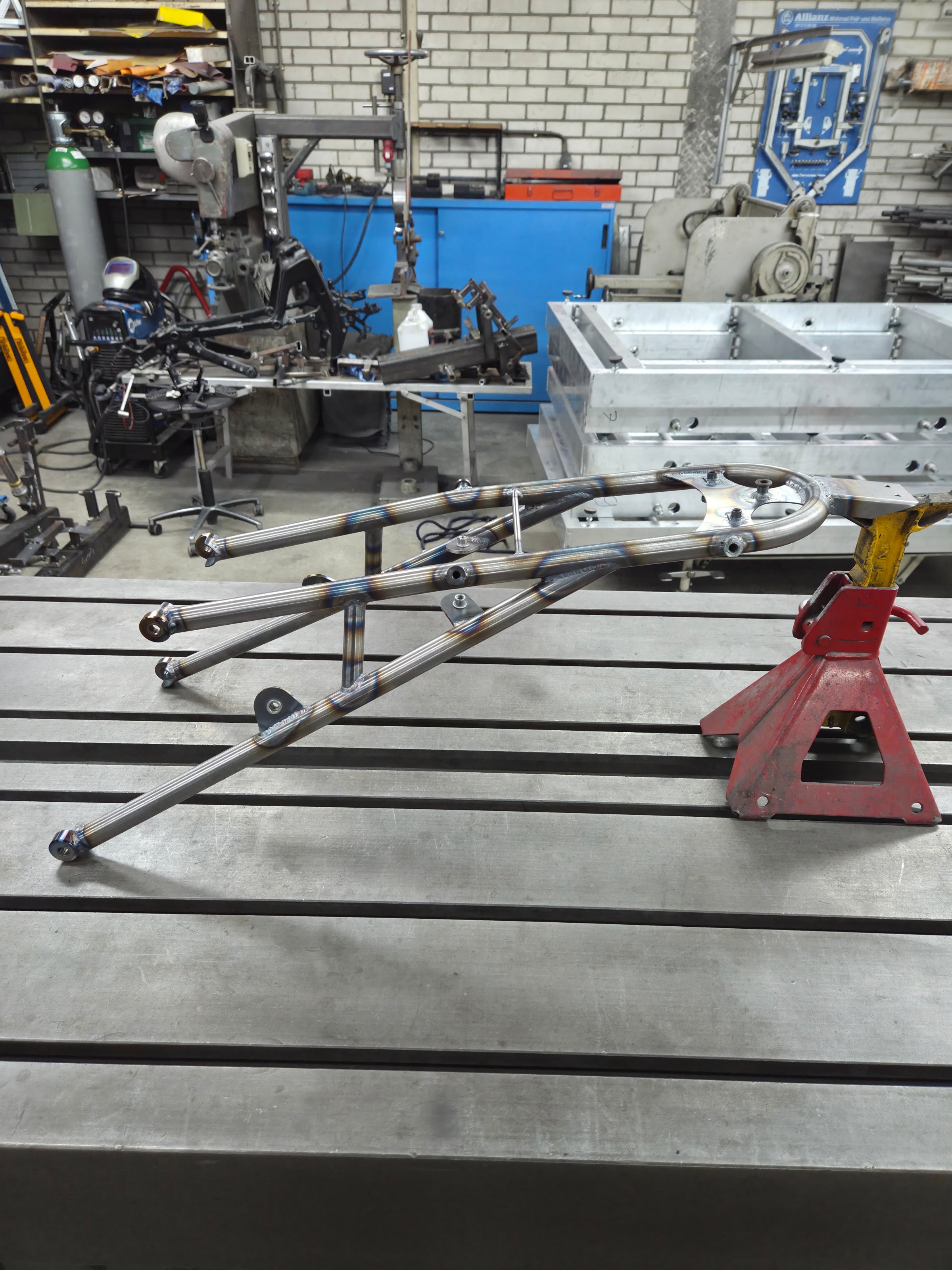

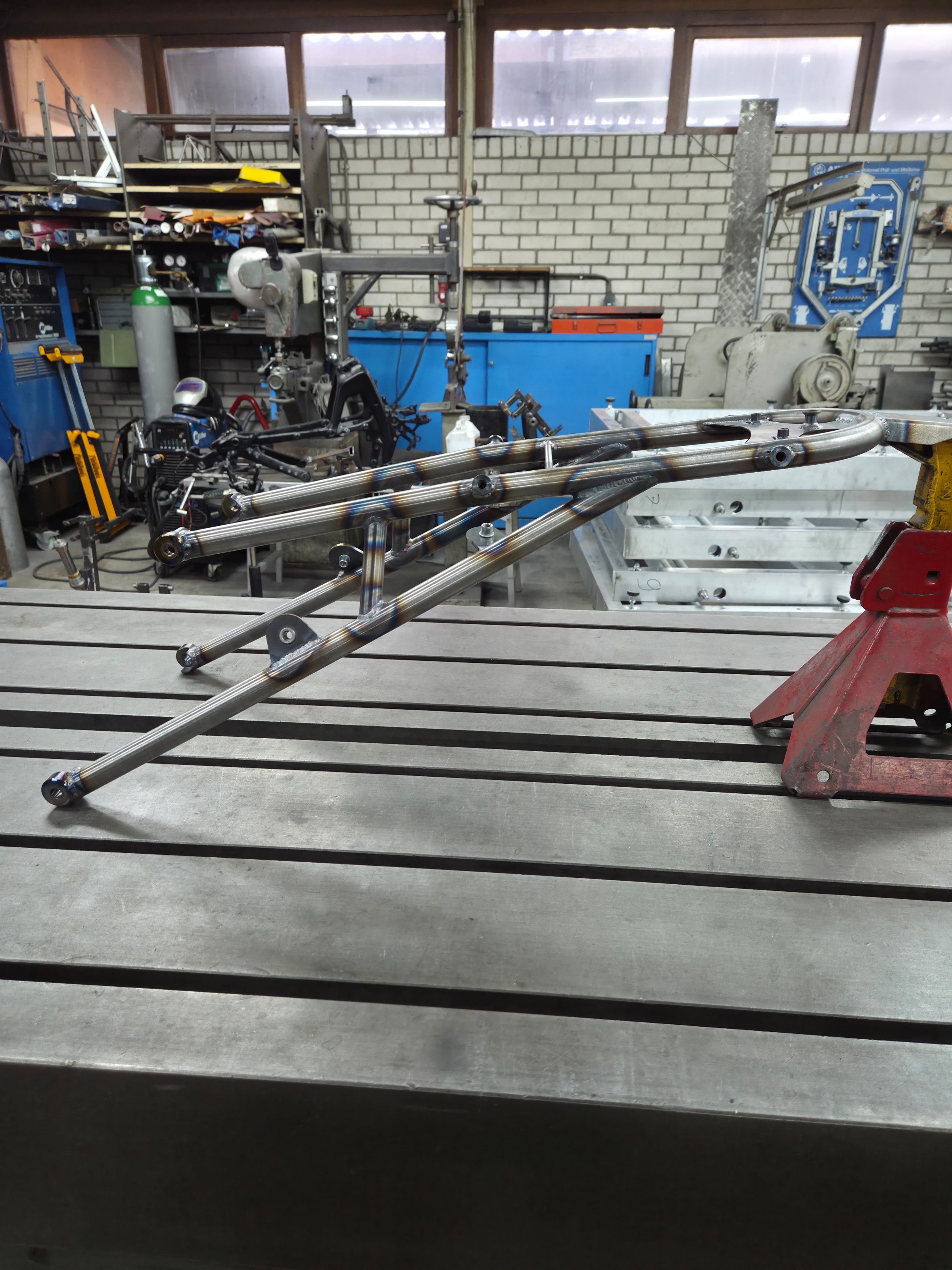

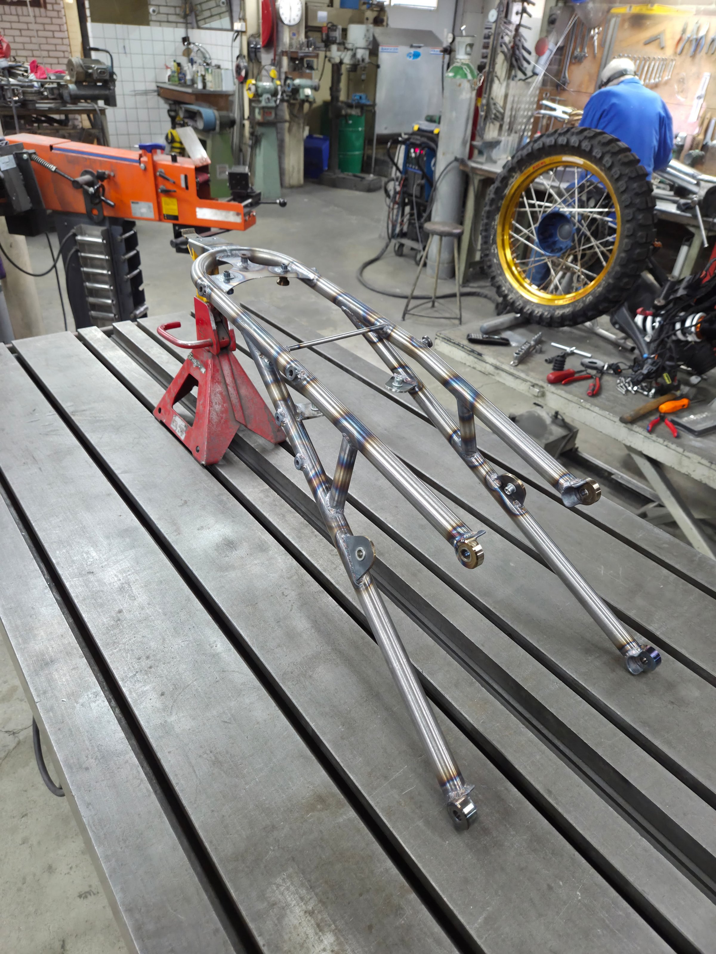

Auch der Heckrahmen ist spannend:

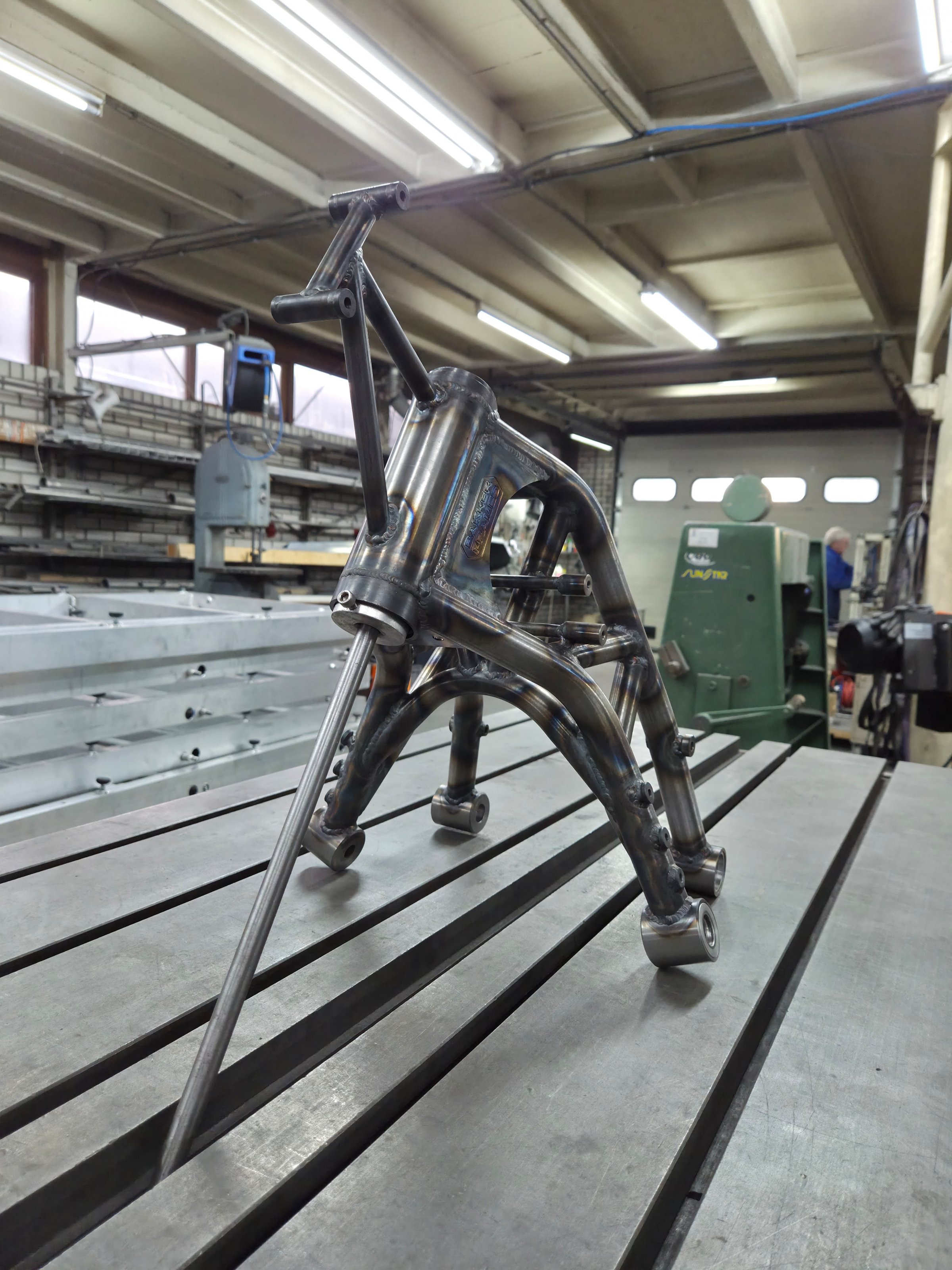

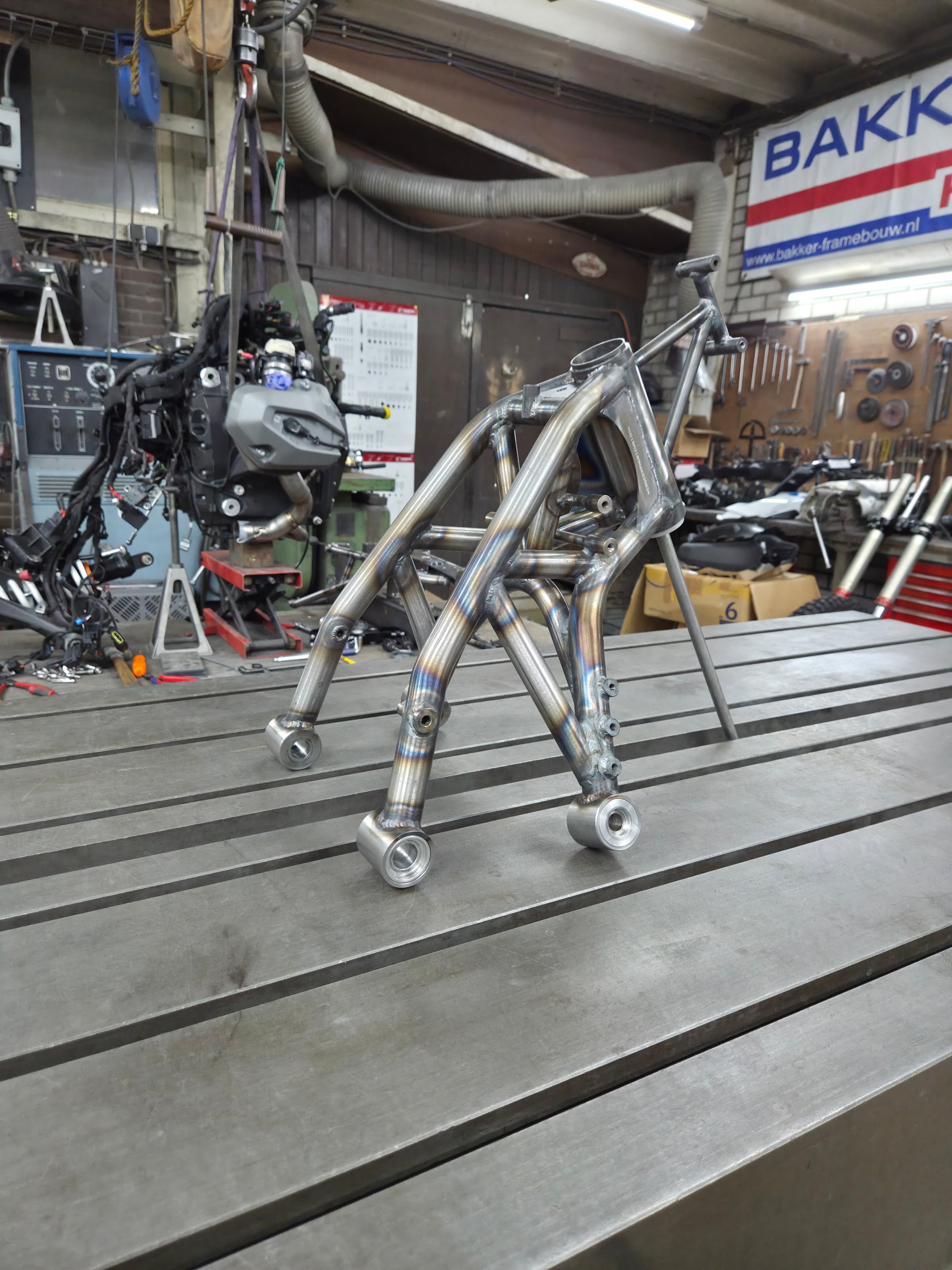

Der verstärkte, rallytaugliche Aufbau liegt ungefähr auf dem selben Gewicht wie ein nackter originaler Aluminium-Heckrahmen: 3,4 kg.
Natürlich kommen später die Hecktanks dazu, aber diese sind optional – und genau das wird beim finalen Wiegen besonders interessant.
📊 Es wird zwei finale Gewichts-Messungen geben:
1. Mit Hecktanks
2. Ohne Hecktanks
Vor allem die zweite Variante wird extrem spannend … Ob wir unter 200 kg kommen oder knapp darüber bleiben, wird sich bald zeigen. 😉

Aus welchem Material sind die Rohre gefertigt? ST37 ist das ja sicher nicht, oder. :smile:
Sorry, kleiner Ausflug in die Lehrzeit vor 60 Jahren.
