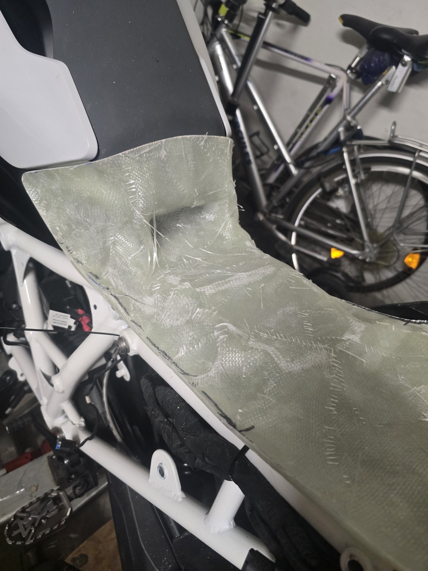

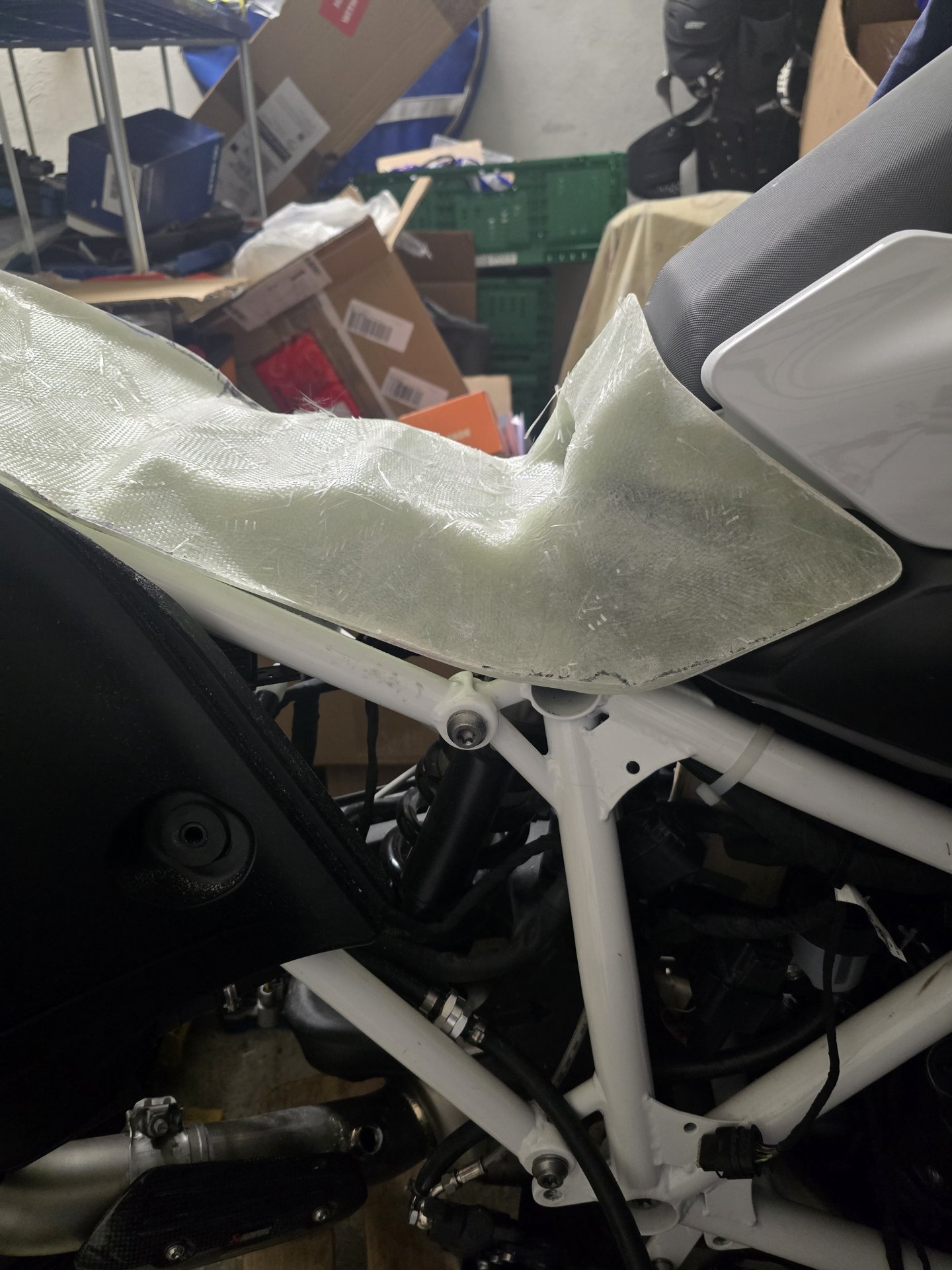

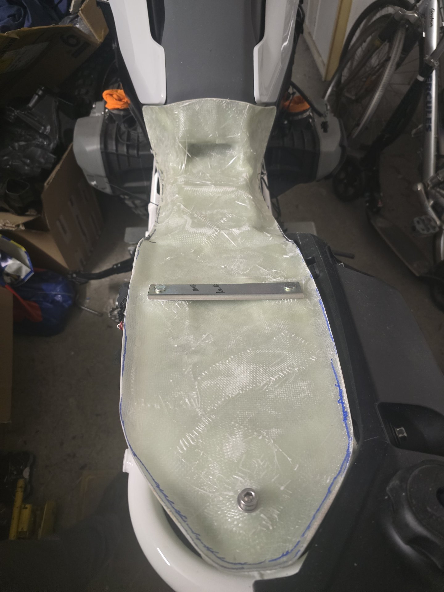

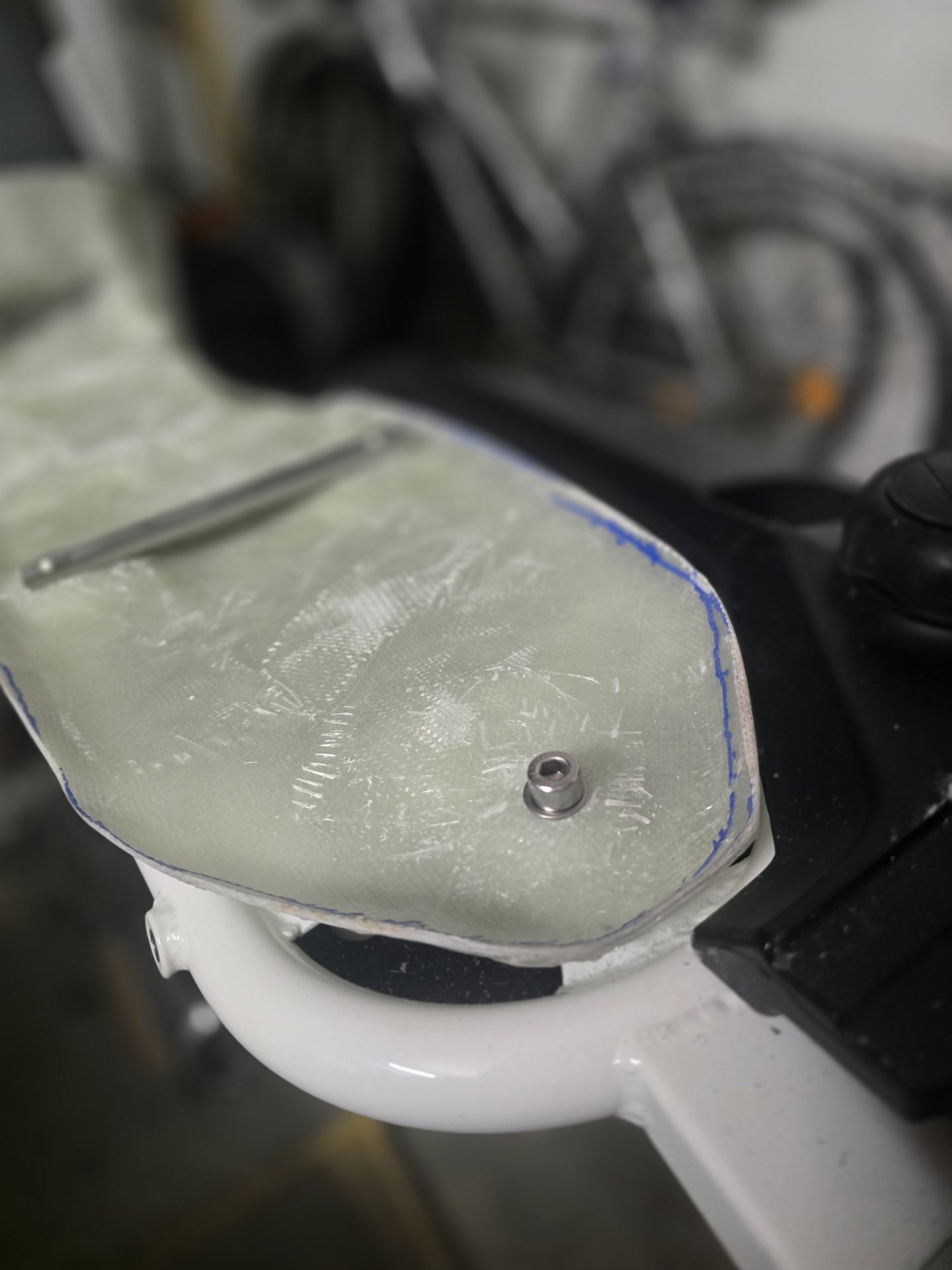

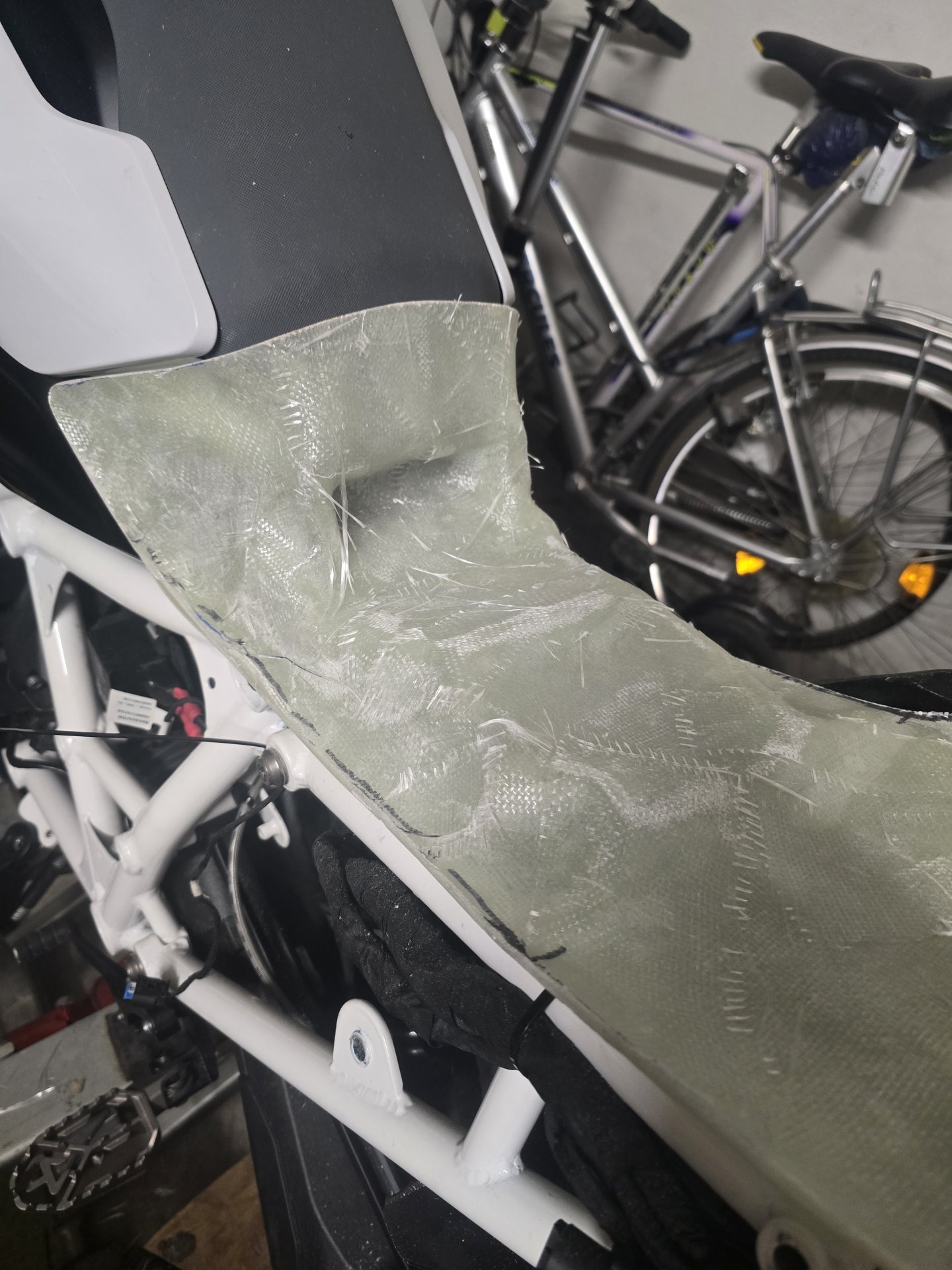

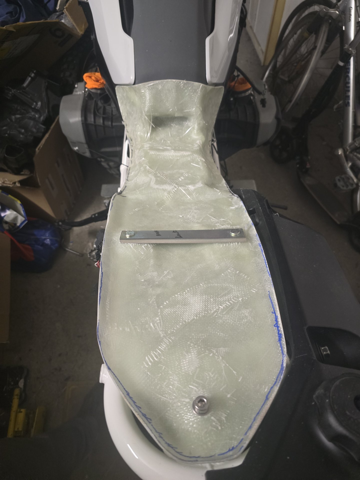

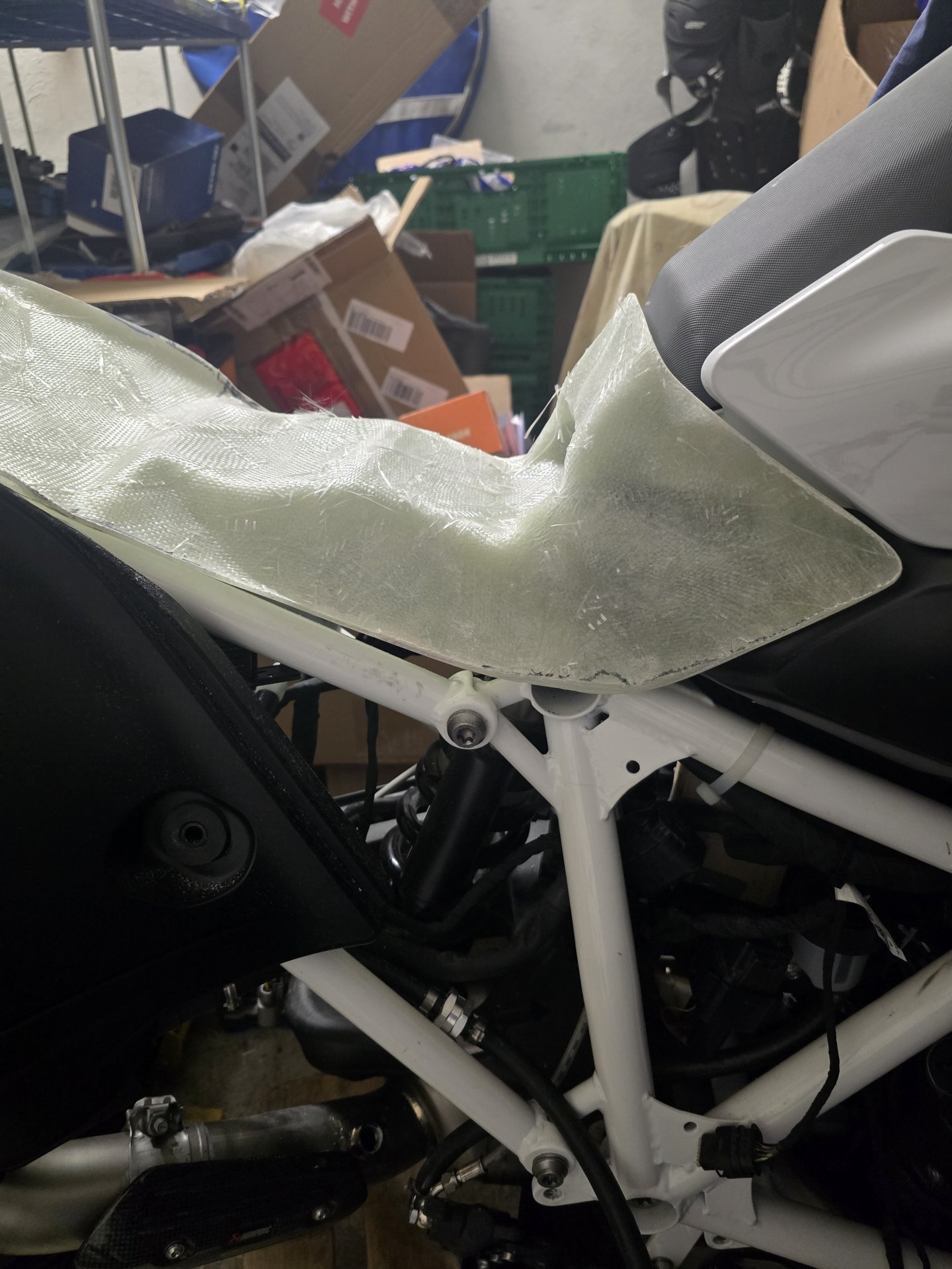

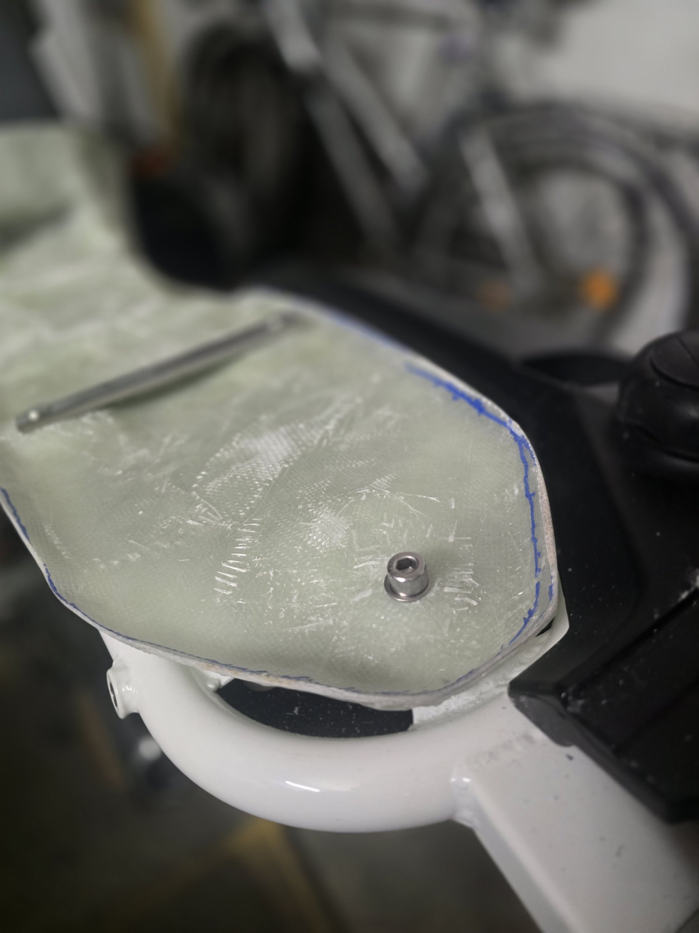

Beim Sitz dachte ich zuerst: „Ich nehme einfach zwei Sitze und mache einen daraus – easy.“
War es natürlich nicht. Das Schweißen war eher… sagen wir mal: suboptimal 😄
Also habe ich mich entschieden, einen eigenen Sitz aus GFK zu bauen, um später daraus eine Carbon-Version zu machen.
Für mein erstes Teil in der Richtung bin ich ehrlich gesagt ziemlich zufrieden mit dem Ergebnis.
