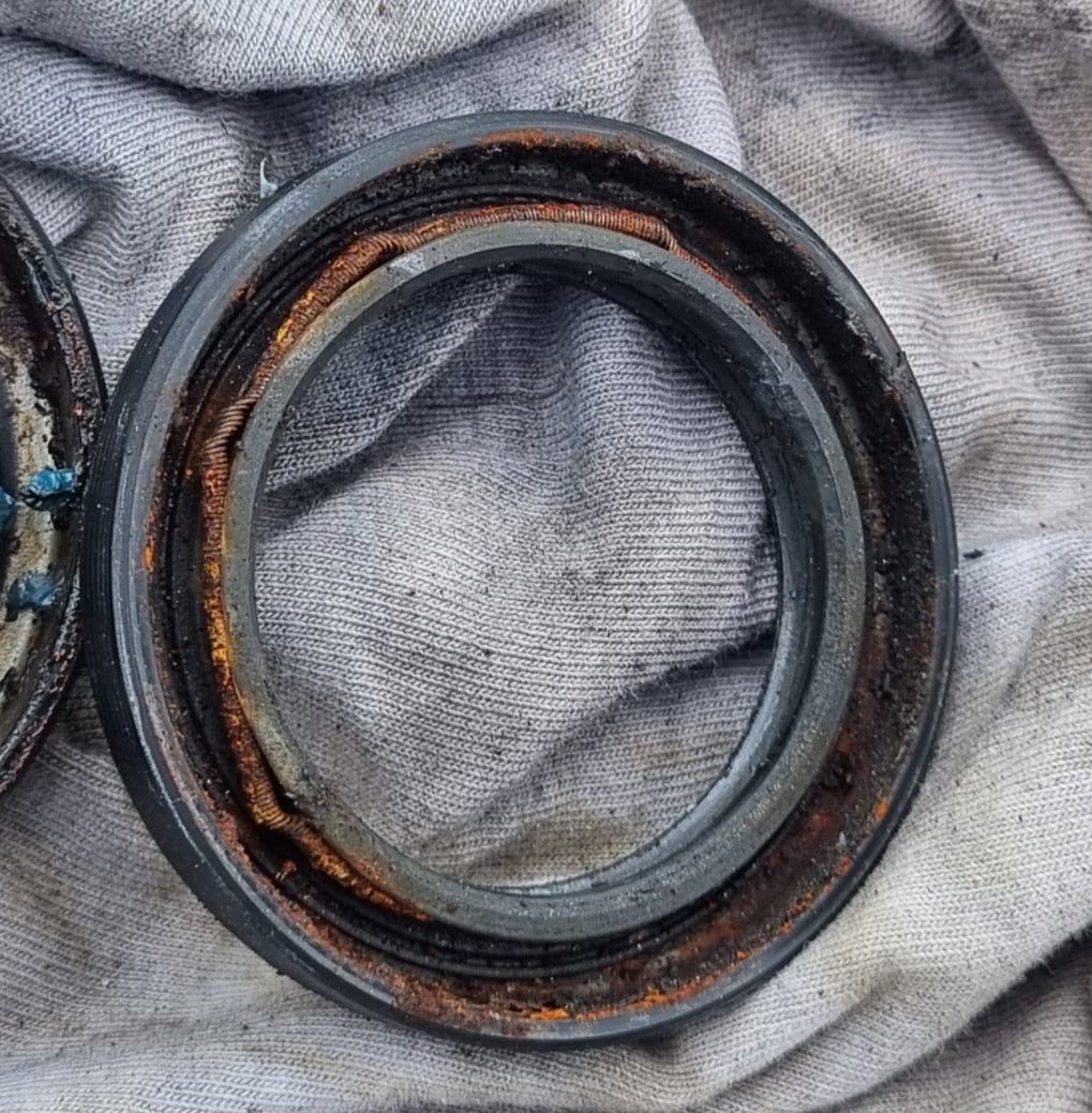

Hin und wieder macht der Wechsel der Wedis Sinn.
So sah das nach 14 Jahren aus.
Das Lager war aber noch eiwandfrei und ist noch immer drin.

Franz Gans
Franz Gans
20.03.2008
6.364
Mit normalen Umständen scheint mir das aber nicht recht erklärbar. Daß Wasser in den Zwischenraum Dichtring und gekapseltes Lager eindringt, kann ich mir noch vorstellen, aber wie diese Feder so zugerichtet aussehen kann, nicht mehr. Denn selbst bei einer Demontage geht es (normalerweise) nicht so grob zu. Erfahrungsgemäß lassen sich die Ringe an der Stelle eher nicht besonders schlecht oder gar schwer entfernen.
desperate250
06.10.2019
1.268
R1300GS Pure
Fehlt eigentlich nur noch dass jemand unter das Foto „1300 GS“ schreibt 🙈
