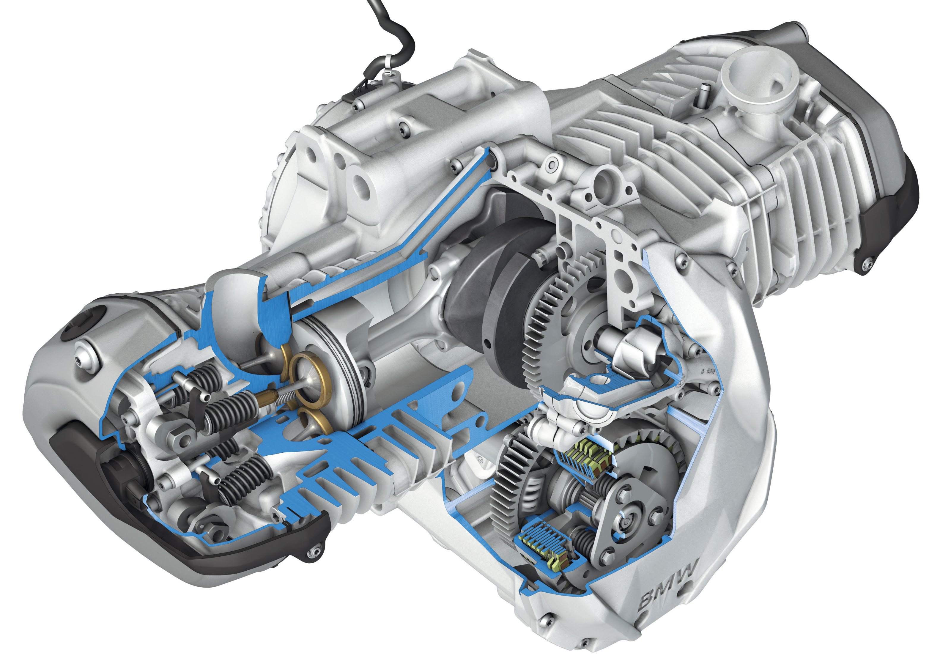

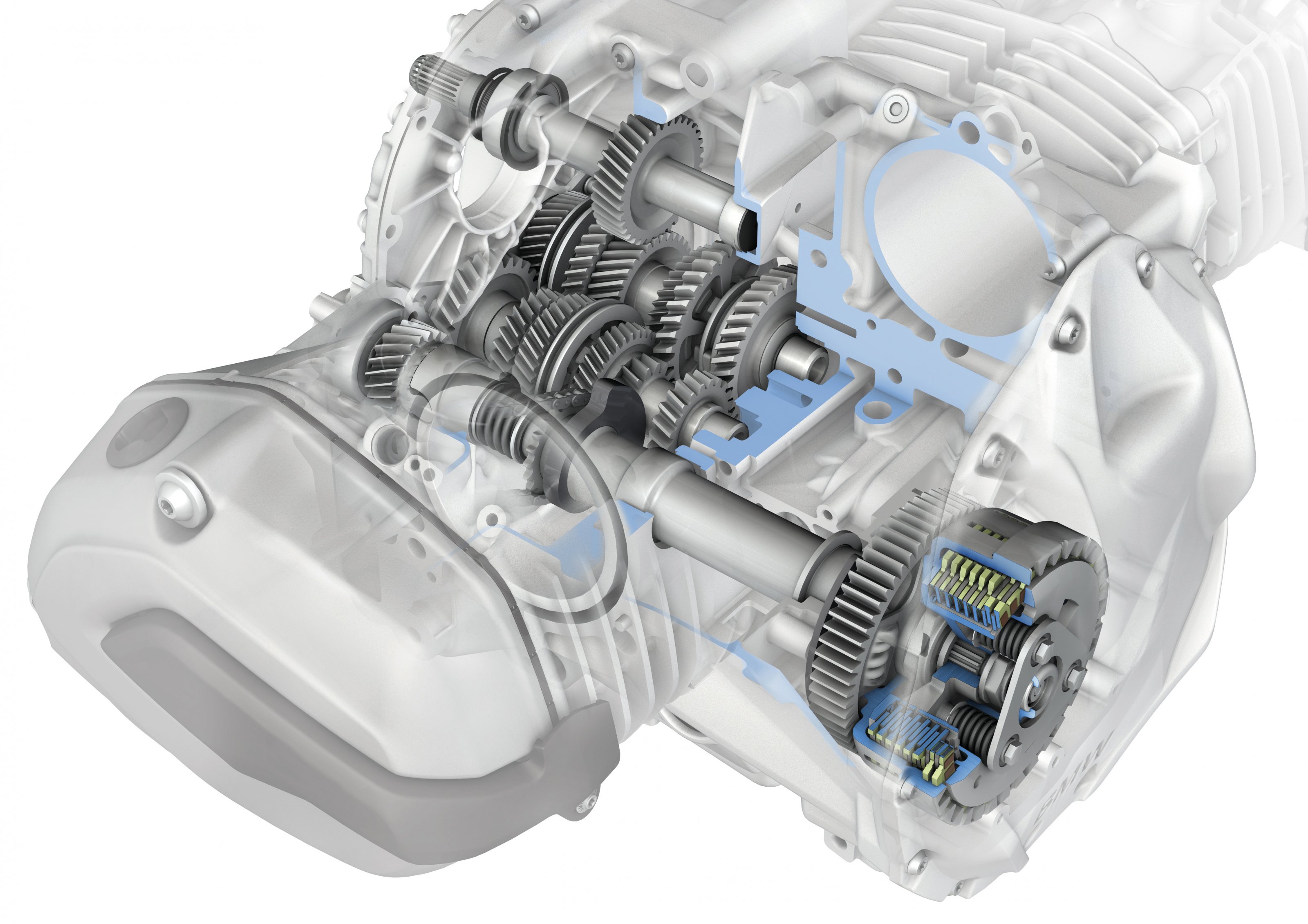

Wenn man sich die Explosionszeichnung des 1250er Motots anschaut, dann sieht man das die Kupplungslamellen nicht im Ölbad liegen. Ein Ölstand oberhalb der Mittelmarkierung erhöht nicht den Öldruck, so das ein Ölstand am oberen Ende er Markierungen keinerlei Einfluss auf das Trennverhalten der Kupplung hat.
Sicher?
Richtig - der Ölstand hat nichts mit dem Öldruck zu tun und Öldruck nichts mit dem Trennverhalten.
