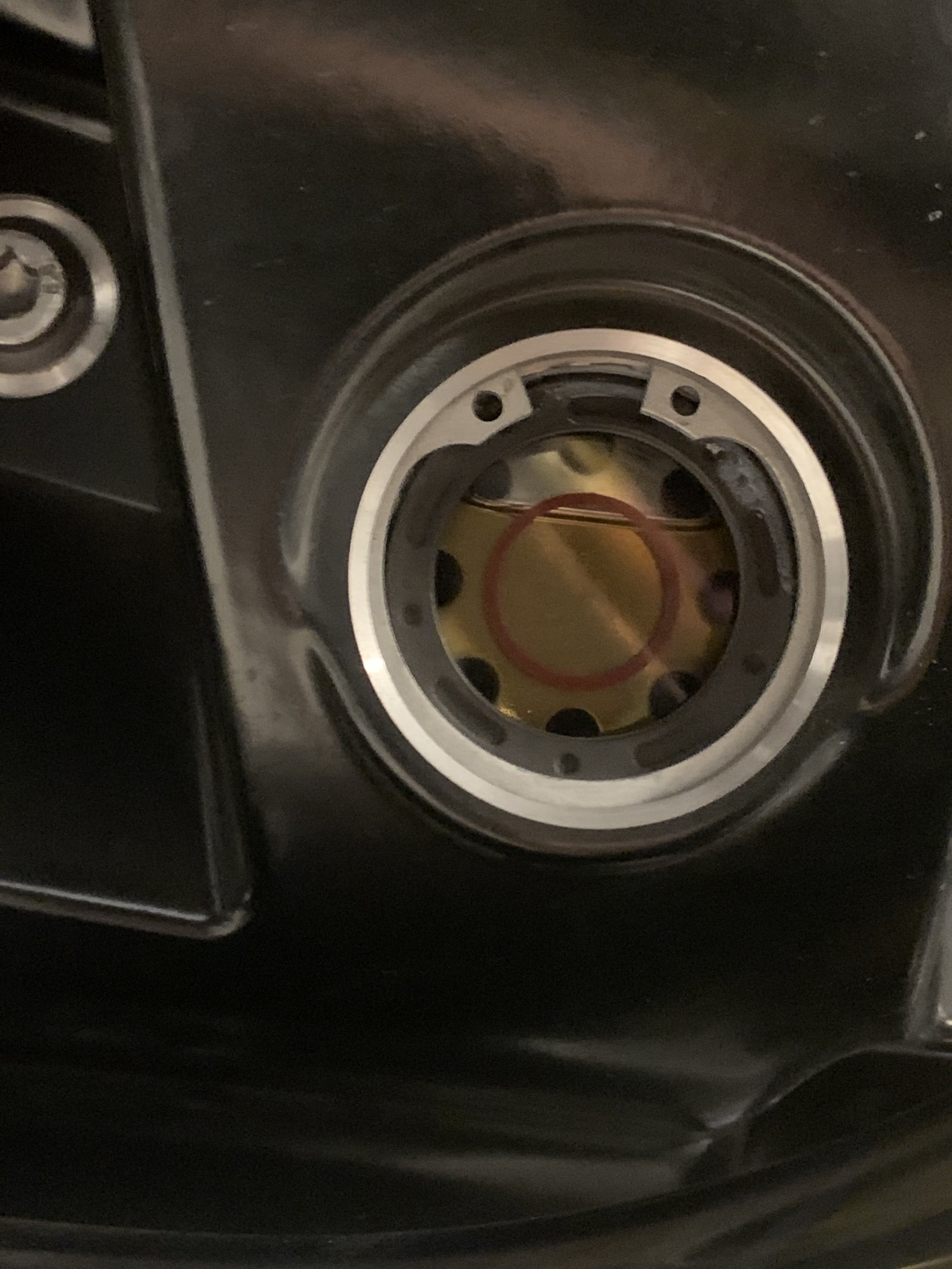

So update:
Um den Ölstand dort hinzubekommen musste ich 450 ml ablassen. Schon irre denn vorher war der Ölstand nur ca 1,5mm höher, auf der oberen Kante der roten Markierung.
Das“Klong“ ist unverändert, etwa so wie bei allen meinen GS LC bisher. Schalten lässt sie sich aber noch etwas besser als gestern mittag auf der Rückfahrt vom 1000er service.

Fahre eine ZRX 1200 R , eine CB 1300 SA und die GSA 1250.
Die beiden Japaner begrüßen mich immer mit dem "Guten Morgen Klong" die GSA macht das einfach geräuschlos und wir fahren los. Bin jedes mal erstaunt darüber. Bei warmem Motor höre ich ab und an ein winziges Klong, Ölstand Oberkante O-Ring . Vielleicht bin ich einfach abgehärtet von den 29 Jahren Kawasaki und Honda.:zwinkern:
Welche Ölmarke fährst du denn in deiner GSA ?
Gast53026
Hmmh weiß ich jetzt nicht, das was mir BMW Maier in Mannheim eingefüllt hat :facepalm:, sorry
die Japaner bekommen Castrol 10W50 vollsynthetisch
