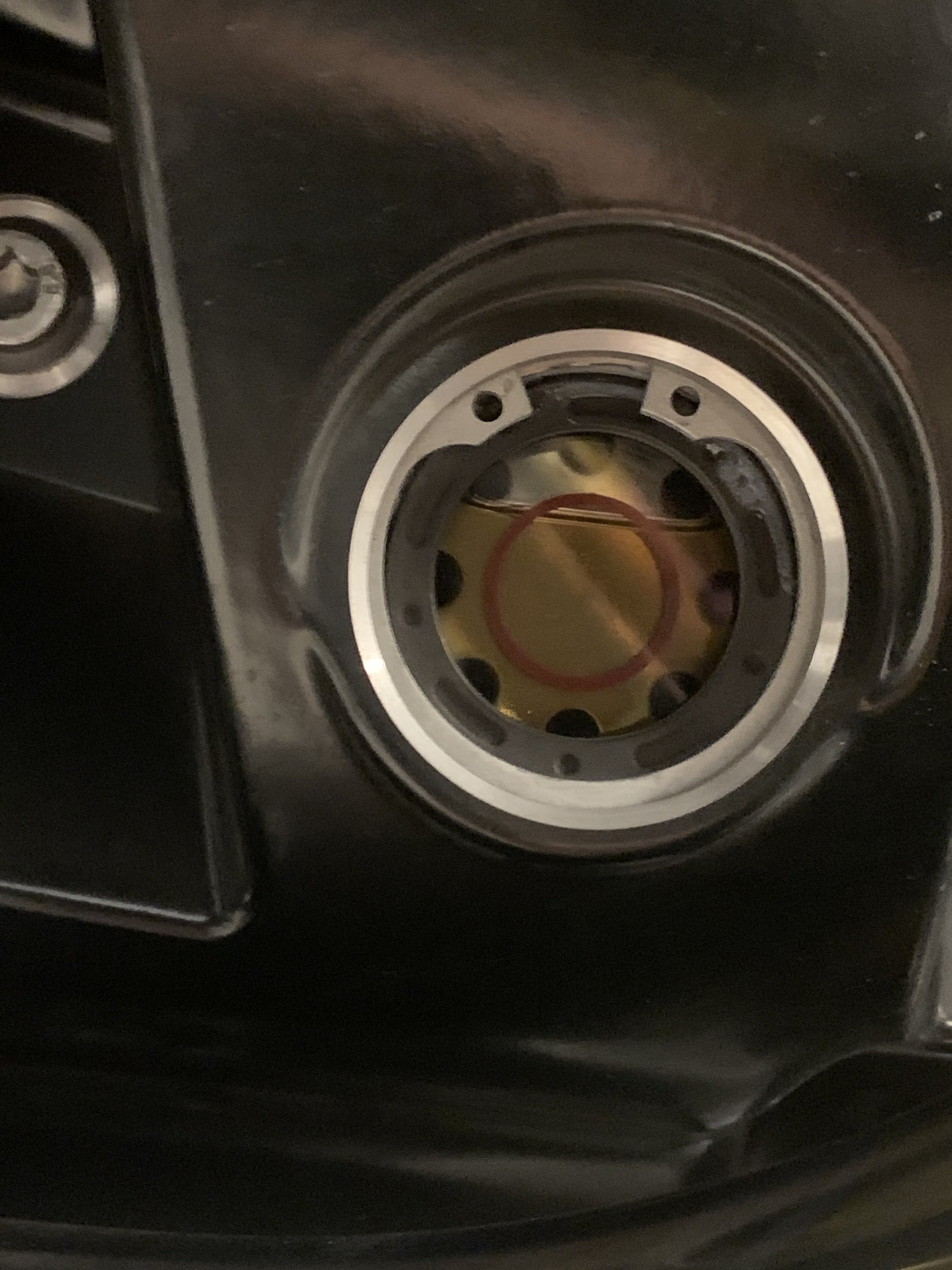

So update: Anhang anzeigen 393180
Um den Ölstand dort hinzubekommen musste ich 450 ml ablassen. Schon irre denn vorher war der Ölstand nur ca 1,5mm höher, auf der oberen Kante der roten Markierung.
Das“Klong“ ist unverändert, etwa so wie bei allen meinen GS LC bisher. Schalten lässt sie sich aber noch etwas besser als gestern mittag auf der Rückfahrt vom 1000er service.
1,5 mm Ölstand können keine 450ml ausmachen.................von rot unten bis rot oben sind es 0,8L

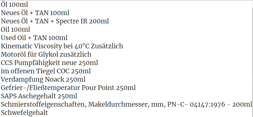

Ungefähr 22€ (mit TBN=Total Base Number / = alkalische Additive) habe ich im Kopf für die Analyse gebrauchten Motoröls.
Ich schicke meine Proben dorthin, da preiswert.
Versand mit DPD als XS Paket.
Probefläschen beschriftet, mit Klebeband das unabsichtliche Öffnen des Drehverschlusses verhindert, ab in einen Beutel mit Zipper und nach 10 Tagen hab ich die Analyse.
Analiza oleju smarowego – Sklep Archoil Polska
So prüfe ich an den Fahrzeugen ob ich das Intervall streng einhalten muss oder es auch mal 2-6 Monate mehr sein können. Bei Motoröl ist ein wichtiger Aspekt die alkalische Reserve um den Säuren (Verbrennungsprodukte) entgegen zu wirken.
