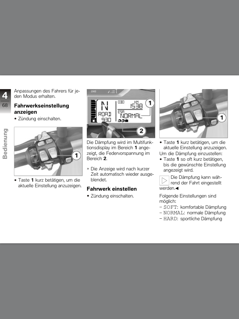

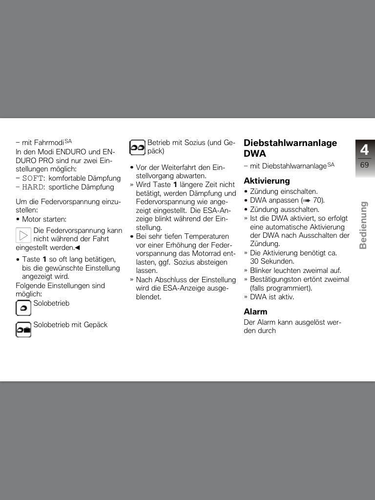

Hallo
kontrolliert mal die Fahrwerkseinstellung, sprich Beladungseinstellung. Wenn ihr Zweipersonenhaushalt incl. Gepäck eingestellt habt und alleine fährt, dann mahlt es. Einfach auf einzelfahrer änderen, dann ist Ruhe, so war es bei mir. Einfach mal bei euch checken und ggf ändern
gstommy68
Hey gstommy
Wie geht das umstellen auf einzelfahrer ???
Danke Gruß Reinhard
