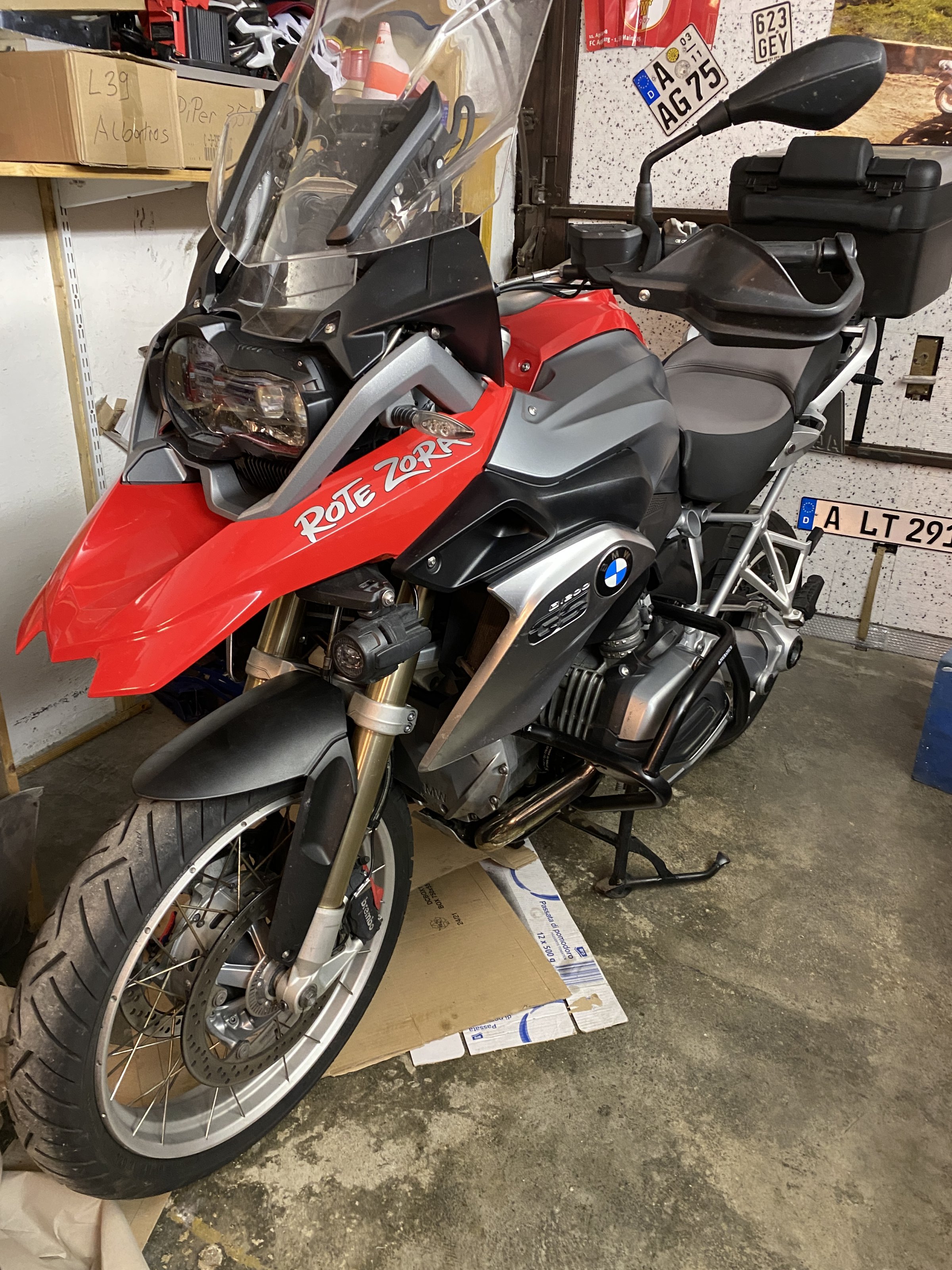

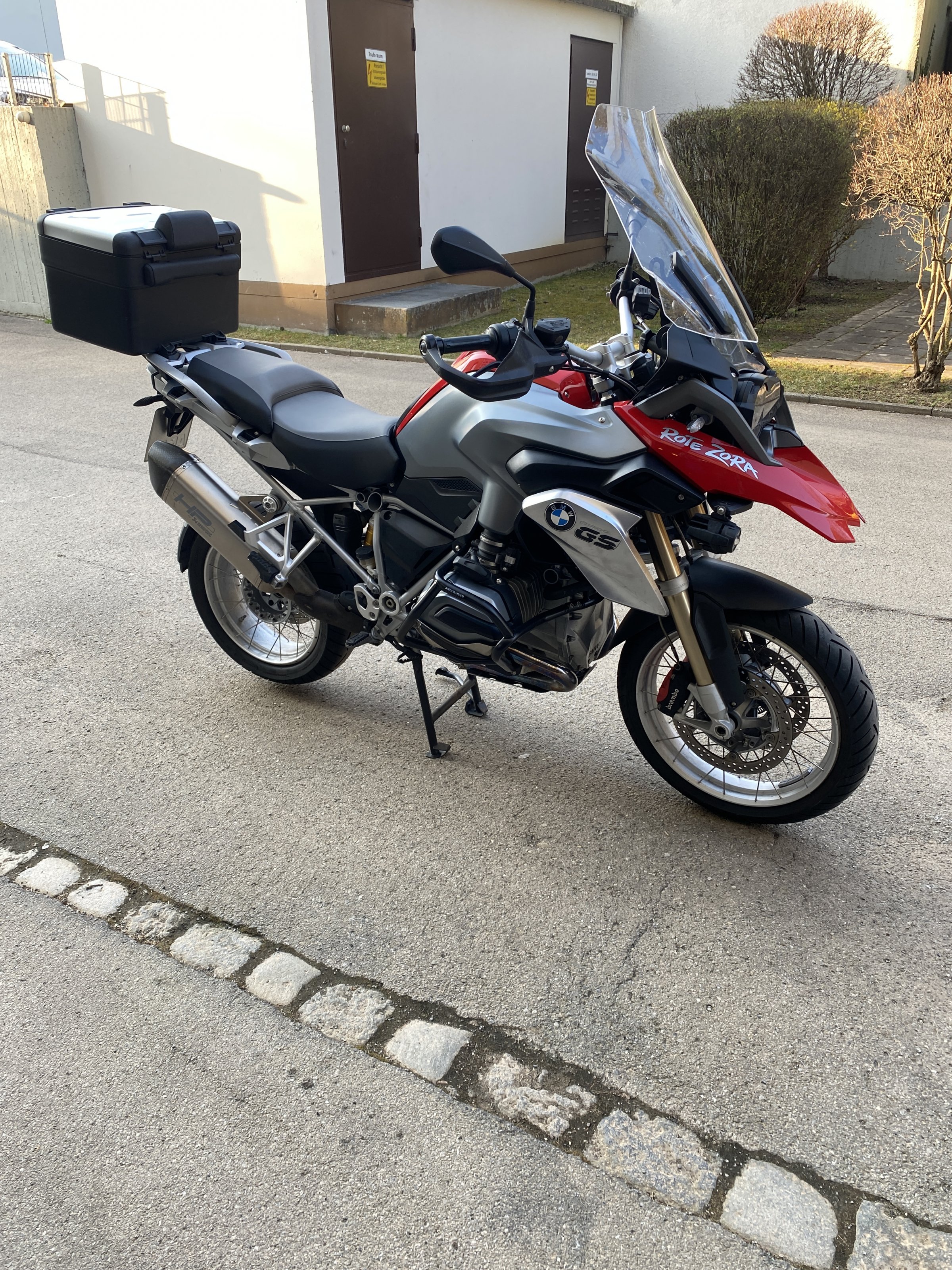

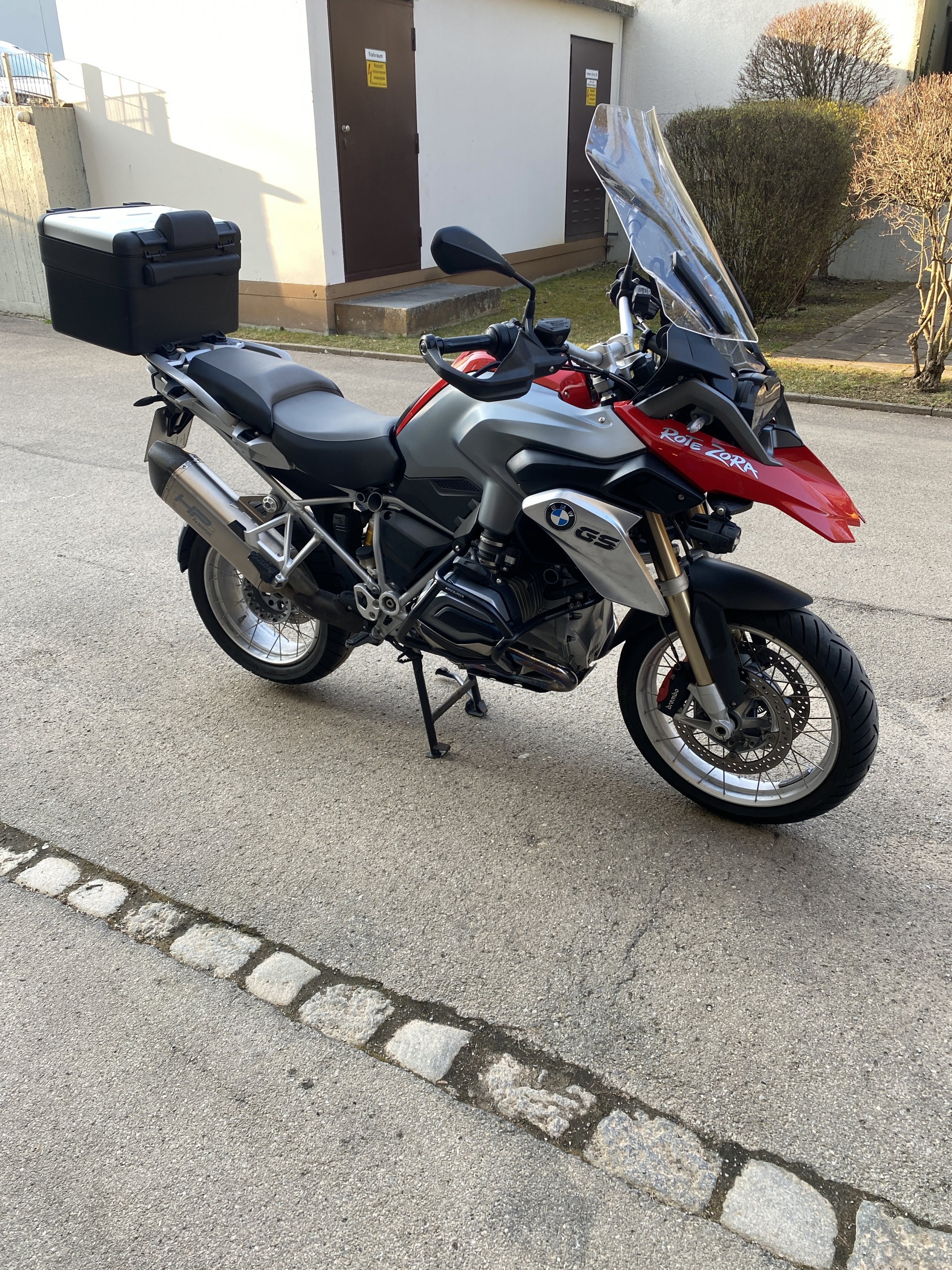

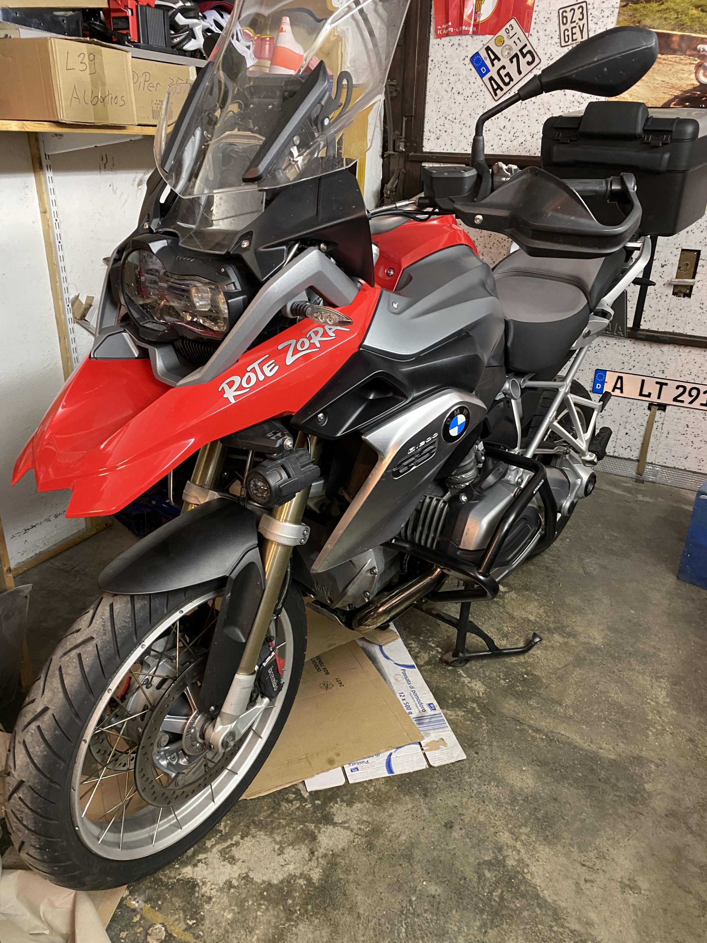

Tatatataaaaaa🎊🎉🥳
Die Rote Zora ist wieder komplett 🥰♥😍
Ein kleines Resümee:
Es ist ein haufen Arbeit 😅. Jede Schraube mindestens 2x kontrolliert. Insgesamt ca. 50h Arbeit investiert. Hab jetzt nicht aus und eingestempelt aber es kommt schon hin.
Für jemanden der sich nicht in Schrauben auskennt ist es meiner Meinung nicht ratsam ein derartiges Projekt alleine ohne Hilfe durchzuführen. Zumindest eine Anleitung sollte zur Hand sein. Sortiert die Schrauben mit den Teilen. Nur so kann man sicher sein die richtige Schraube wieder an die richtige Stelle zu Schrauben. Einige Schrauben sind sich sehr ähnlich, haben aber kaum erkennbar unterschiedliche Längen. Hier ist Vorsicht Geboten wegen beschädigten Gewinden und sogar Gehäusen. Bei Zweiteren wird es Teuer.
Zuguterletzt hat es schon ein bisschen Spaß gemacht und es erfüllt mich ein bisschen mit Stolz es ohne Fehlermeldung beim Start des Motors geschafft zu haben 👍🏻😎. Vor allem der Klang des Akra ist Musik 🎶
Ich freu mich jetzt jedenfalls auf ein paar schöne Touren in die Berge, Allgäu und Italien.
Wenn jemand mal das Gleiche durchführen will kann ich ihm gerne geistigen Beistand leisten. 🤪🤪
Vielen lieben Dank noch für das Begleiten und die mentale Unterstützung des Projekts. 🥰🤗
Das war es vorerst von mir.
