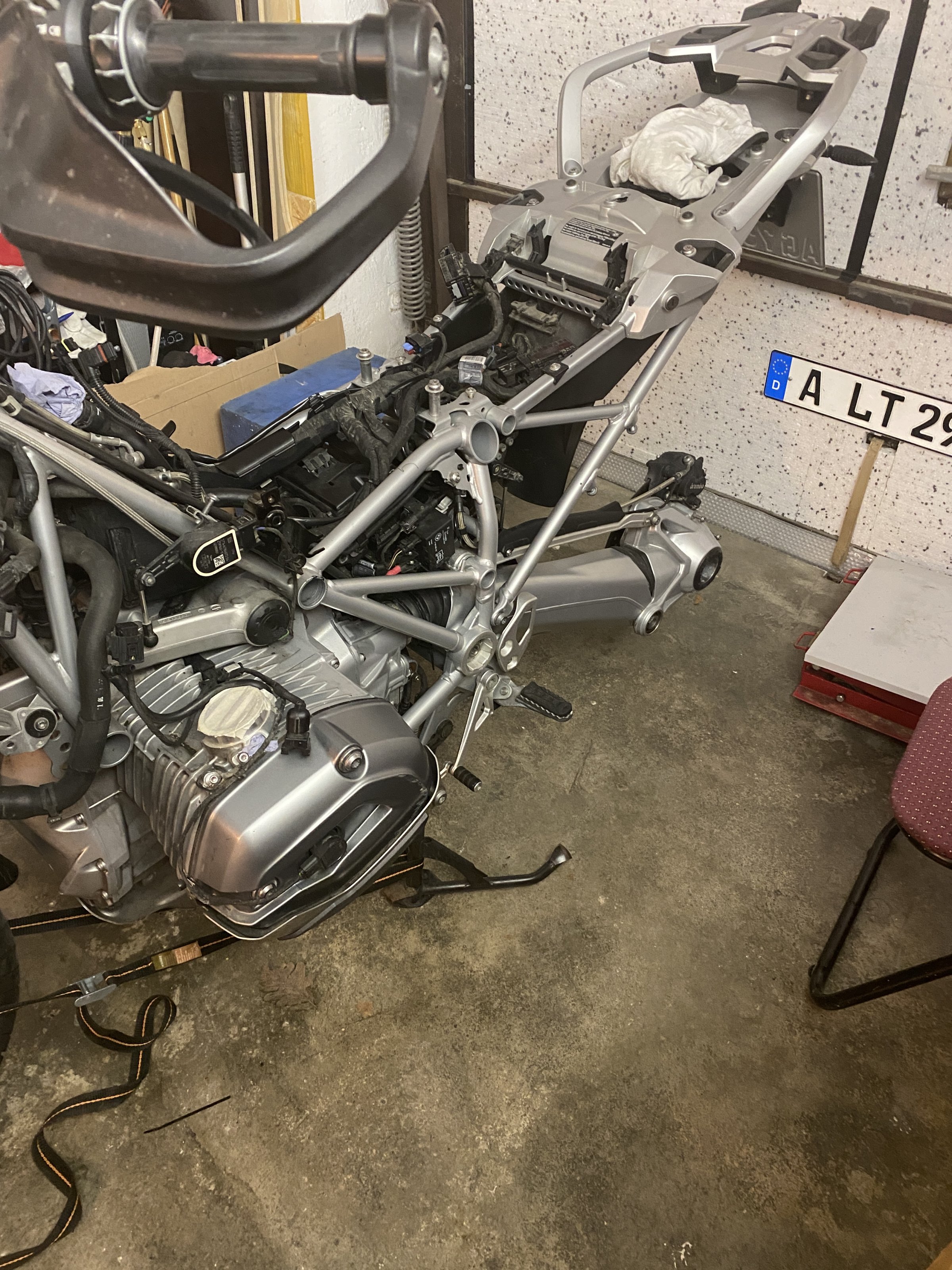

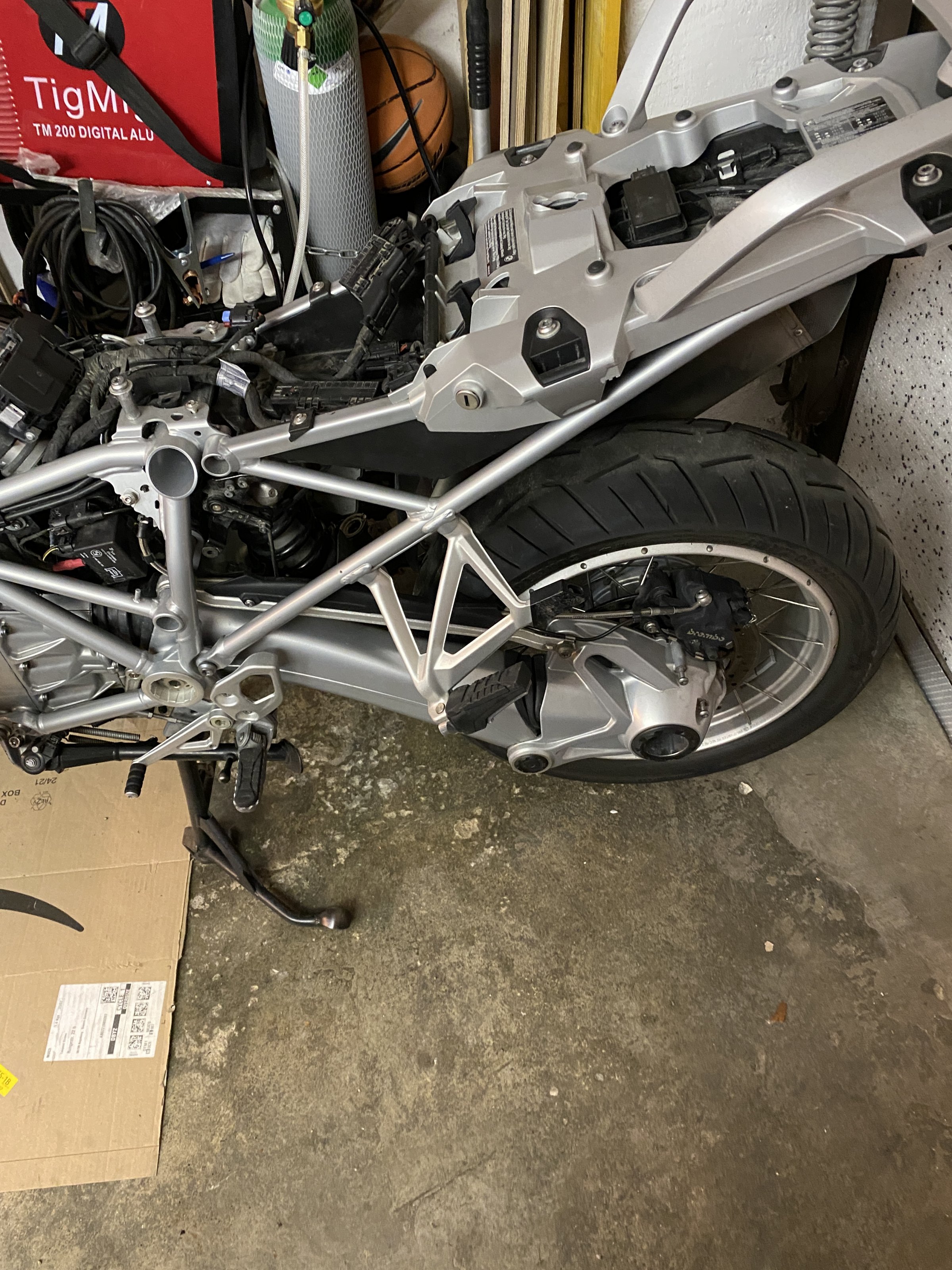

Heute noch einiges gemacht
Kabel weitestgehend verlegt, angeschlossen und befestigt.
Motor im Gestell ausgerichtet und alle Schraubengesichert.
Schwinge mit Kardanwelle und ESA eingebaut.
Mittlerweile bin ich bei ca. 40 Stunden angekommen. Dafür mache ich mir keinen Stress.
Morgen ist Ruhetag

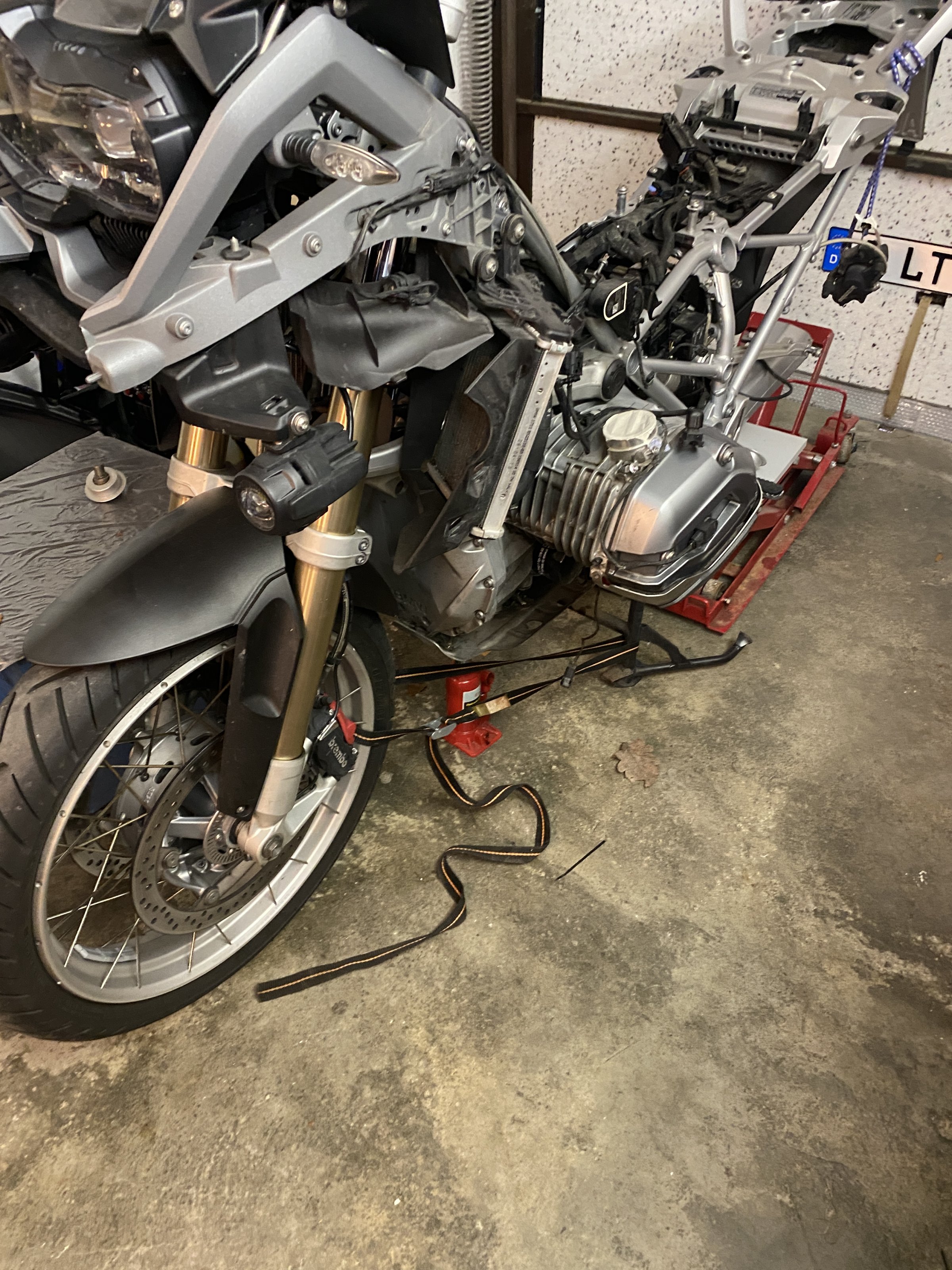

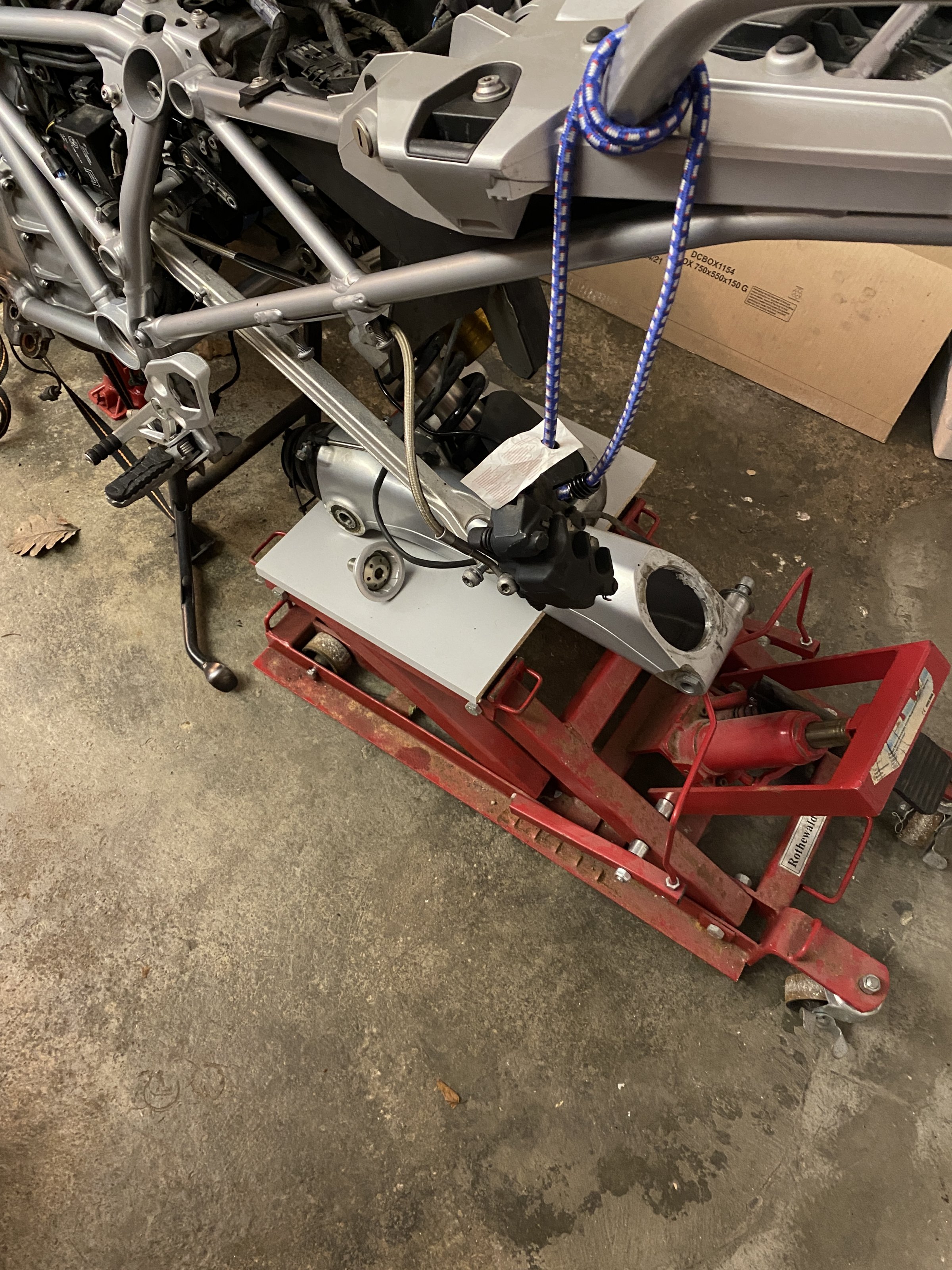

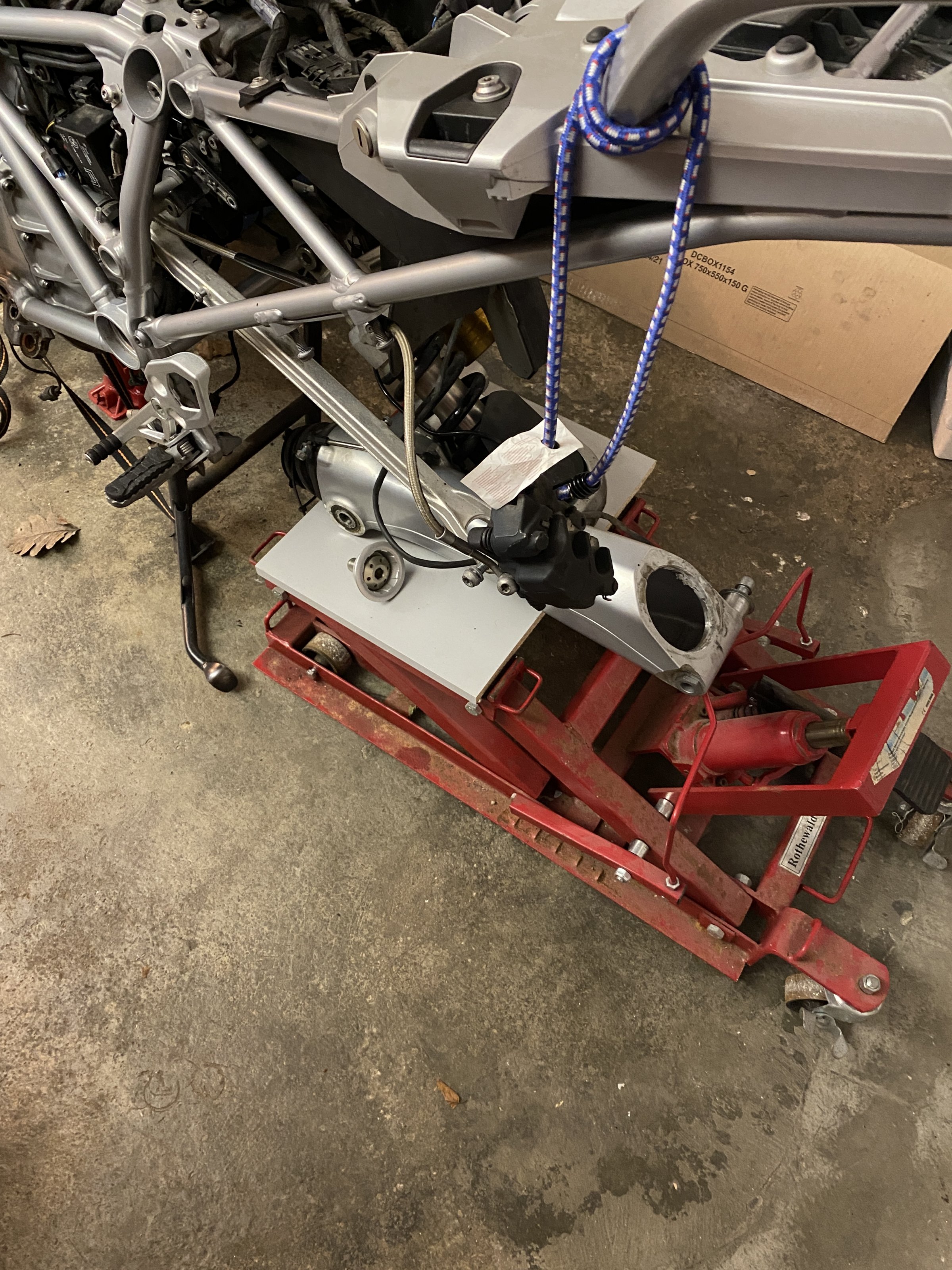

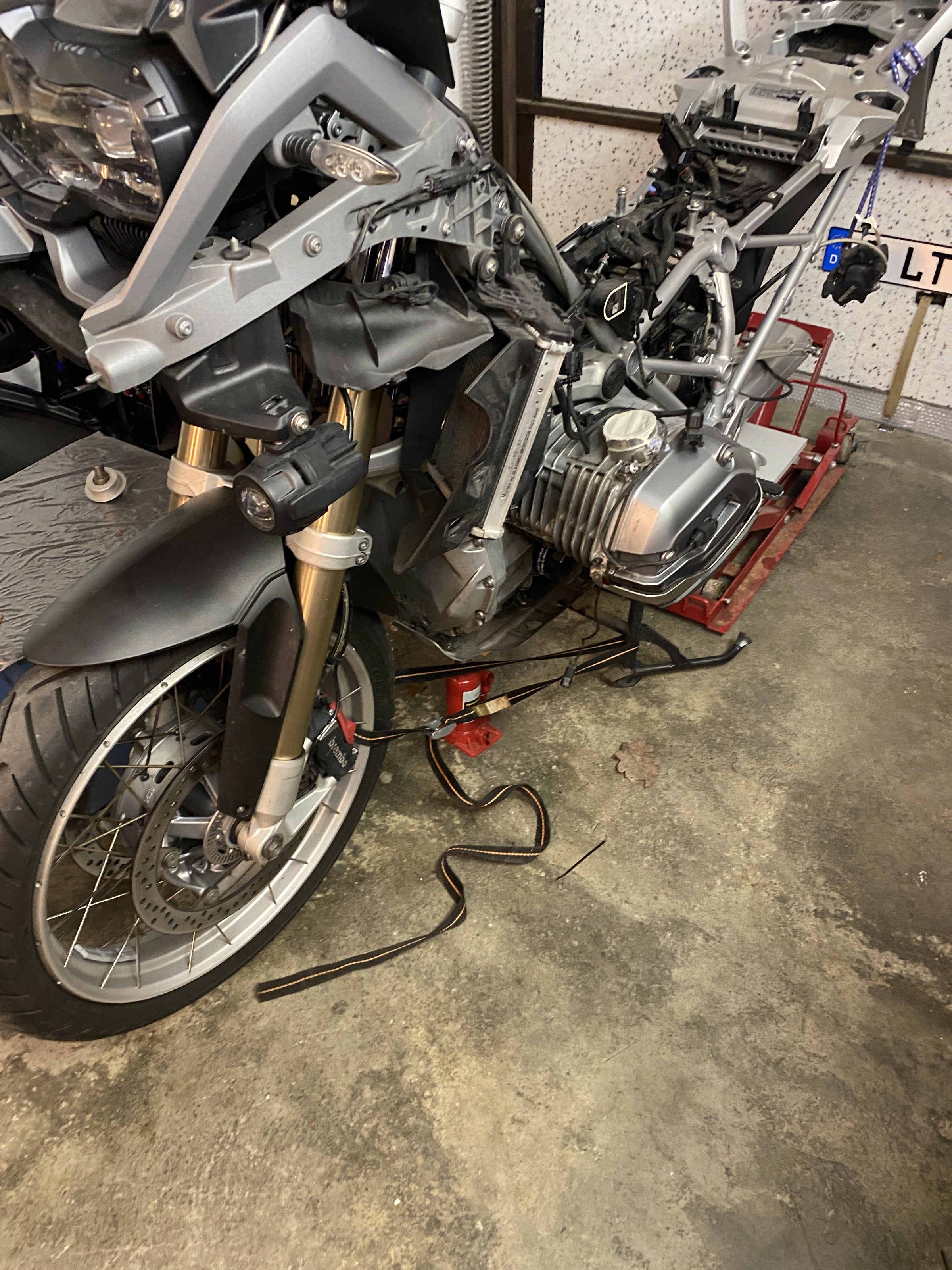

Poldi. Wie geht es eigentlich Deinem Rücken? So eine Aktion ohne Hebebühne.......
PoldiS
PoldiS
19.08.2020
70
Augsburg
R 1200 GS LCI
Andi, alles entspannt. Habe den Motorradheber welcher unter dem Motor ist. Der übernimmt den Motor. Du lässt dem Motor ab wenn er entkoppelt ist, gleichzeitig musst den Rahmen hinten an der Gepäckbrücke nach unten drücken damit das Vorderrad hoch kommt( ca. Einen halben Meter). Wenn alles frei ist muss man den Motor schnell rausziehen bevor den „Drücker“ die Kraft verlässt. In diesem Fall meine Tochter 😳😂😃

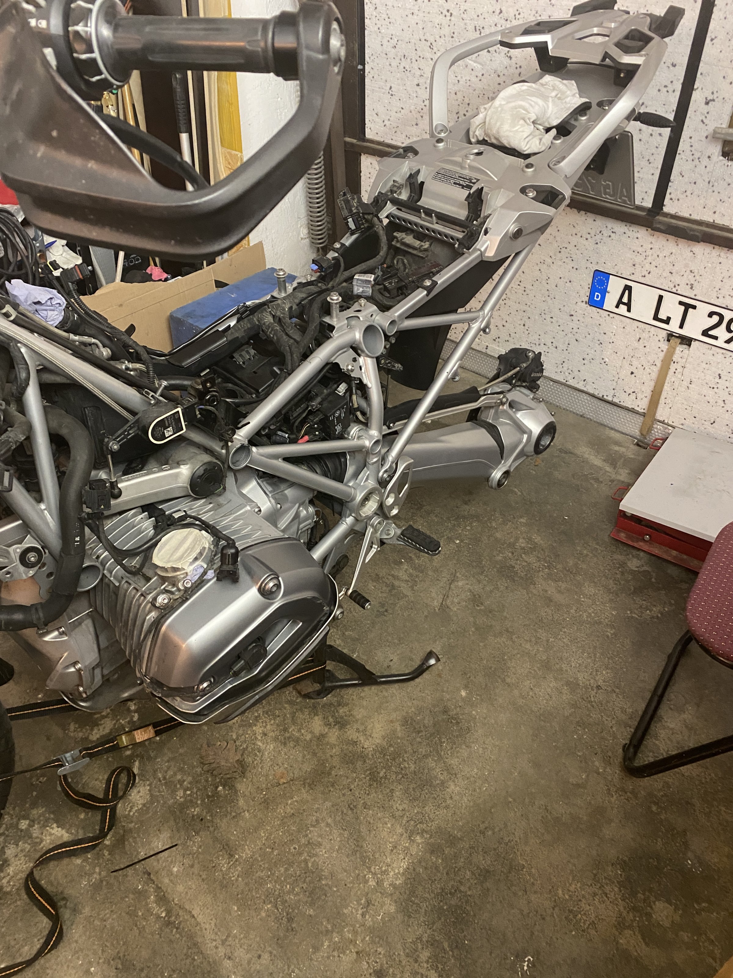

So, mal zwischendurch eine kleine Info zum aktuellen Stand.
  • Flüssigkeiten sind draußen
  • Anbauteile am Motor entfernt
  • Kardan draußen
  • Abgasanlage draußen
  • alle Kabel, Stecker entfernt
Motor ist jetzt bereit zum herablassen
Beim Abbau der AGA musste ich mit Schmerz feststellen, dass die Klappe
fest ist🤬🤬 Habe sie jetzt mal ertränkt in Caramba. Ich hoffe die löst sich wieder.
Jetzt mal kurz Siesta und später gehts wieder weiter.

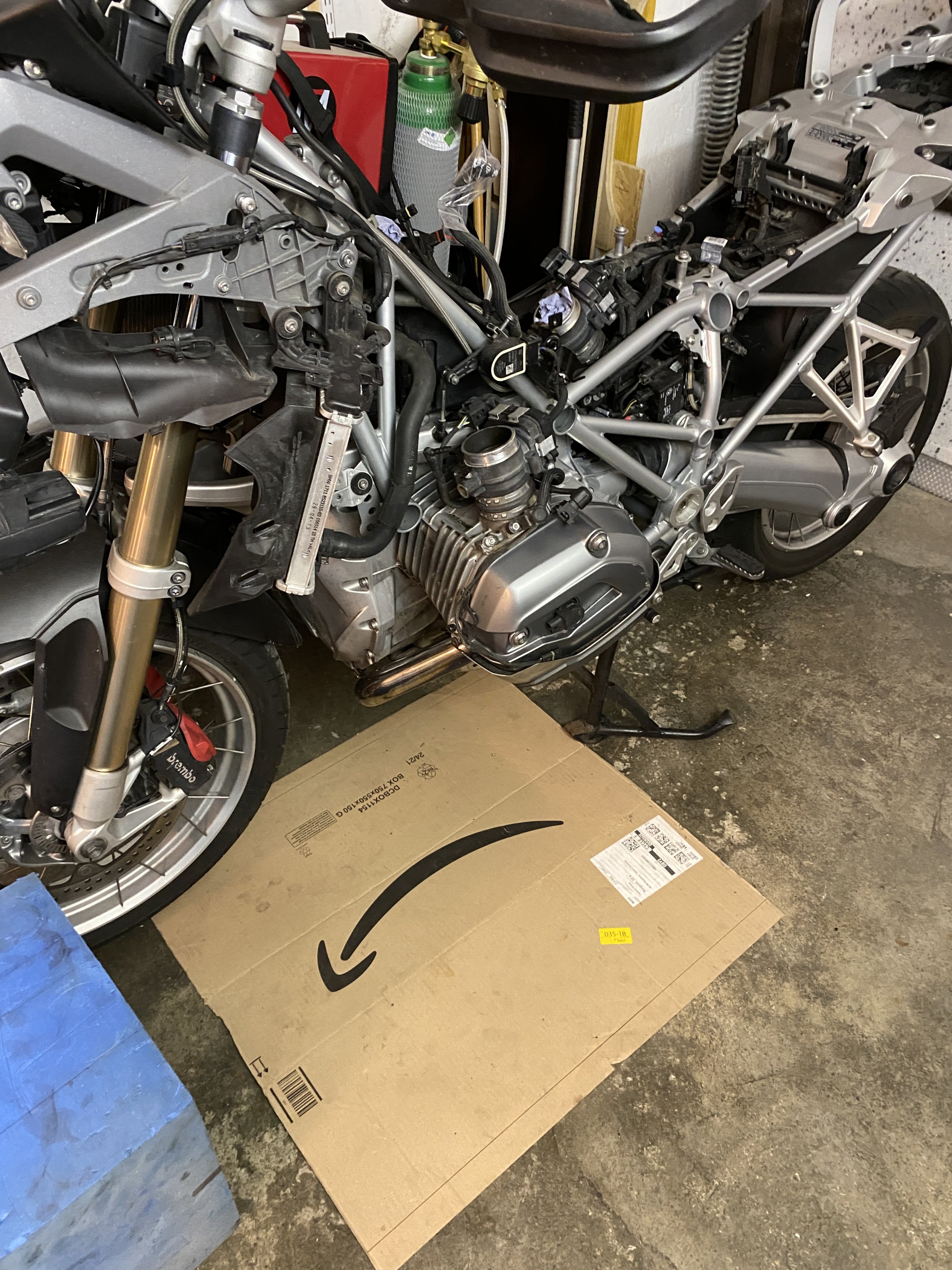

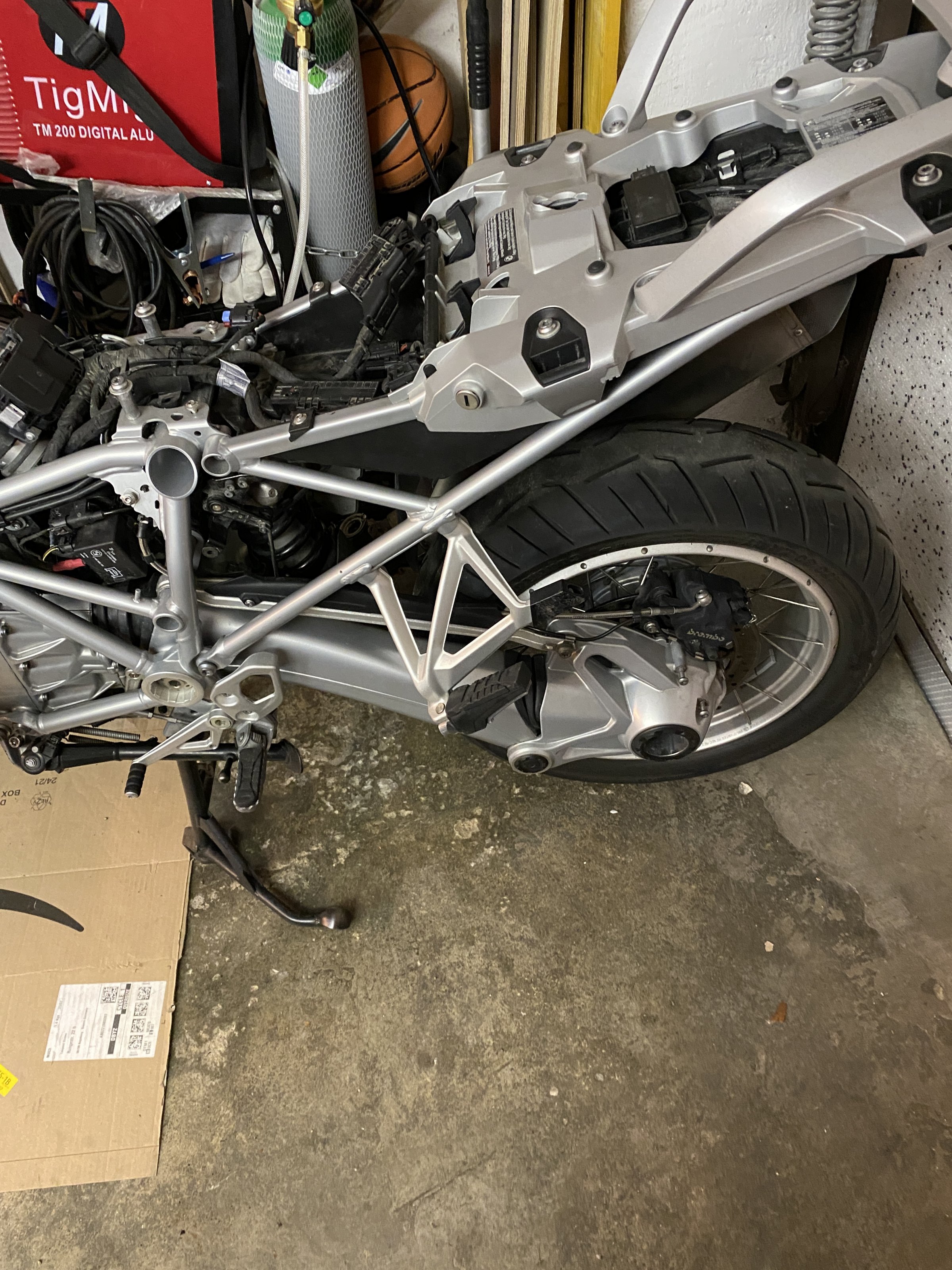

Sodala, Hinterachse ist komplett bis auf den Spritzschutz, Seitenständer montiert und alles sauber gemacht (klappt sich wieder wie neu), AGA und Klappensteller komplett montiert und alle Kabel im Motorbereich wieder sauber verlegt und befestigt. Viel Arbeit und nichts zu sehen🤷‍♂️. Aber es wird weniger Zeug in der Garage welches im Weg ist😁😂😅

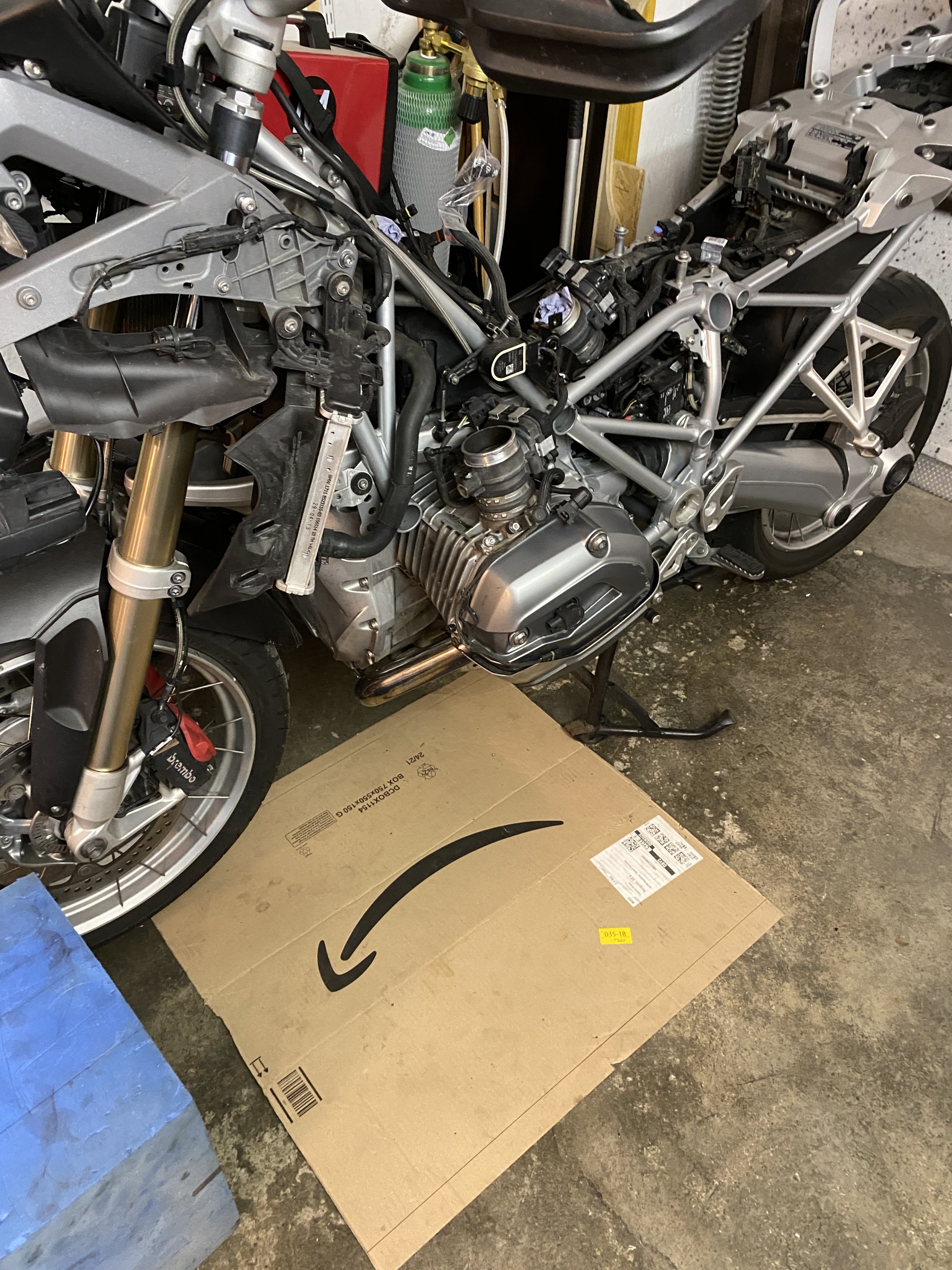

also den Bildern nach wurde die Reparatur der Maschine auf dem Boden stehend durchgeführt :eekek: quasi unter erschwerten Bedingungen.
