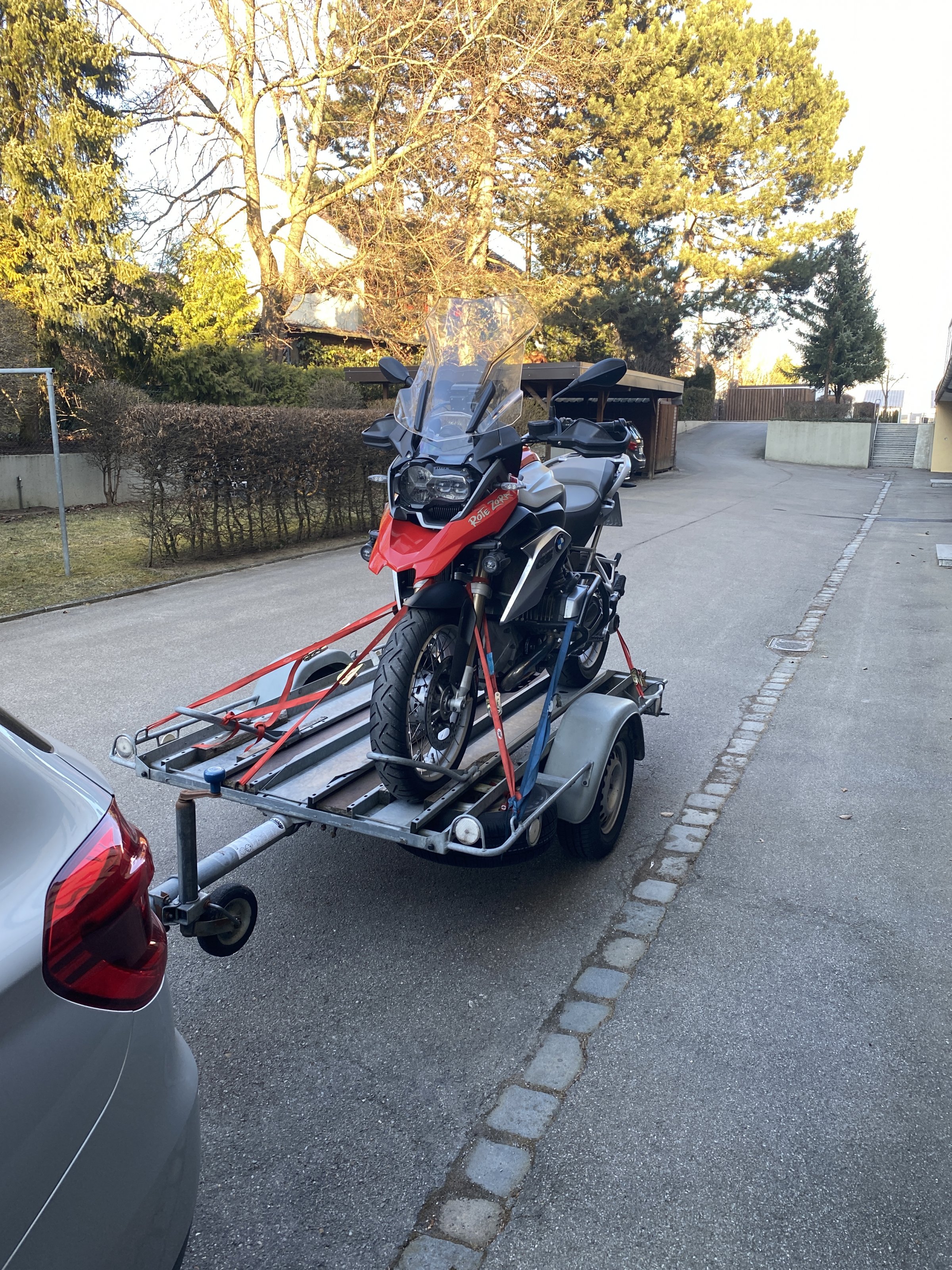

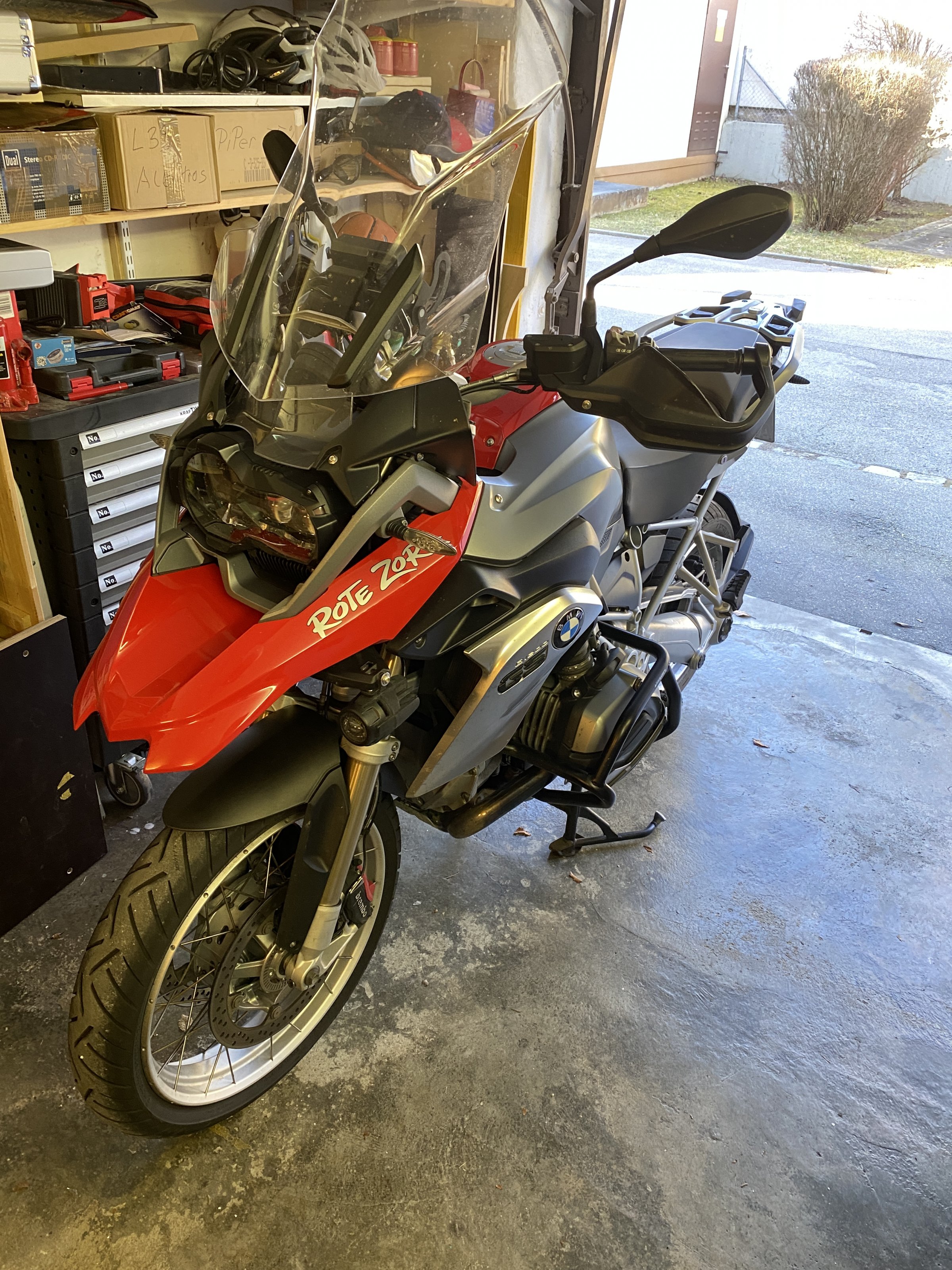

War letzte Woche unterwegs mit Töchterchen um ihre neue 750er GS😍😍
bei der NL in MUC zu holen. Soweit so gut. Motorrad ĂŒbernommen und ab nach Hause. Noch kurz am Ring zum Tanken bevor wir nach Augsburg weiterfahren wollten. Ja, wollten😳. Maschine angeworfen und 10 Sekunden danach erscheint das rote Dreieck und das BatterieSymbol. Wir waren noch nicht weit weg von der NL am Frankfurter Ring, also umdrehen und zurĂŒck.
Diagnose nach der Messung: Lima bringt nur noch 3-5V auf allen KanĂ€len. đŸ€ŹđŸ€ź
Kurz ĂŒberlegen, was machen
 Entscheidung: Reparatur in Eigenregie, alles andere ist viel zu teuer. Zumal sich bei den aktuellen Spritpreisen auch eine sinnvolle BeschĂ€ftigung lohnt. 😉😃.
Gestern das MĂ€dchen dann wieder Hause gebracht.

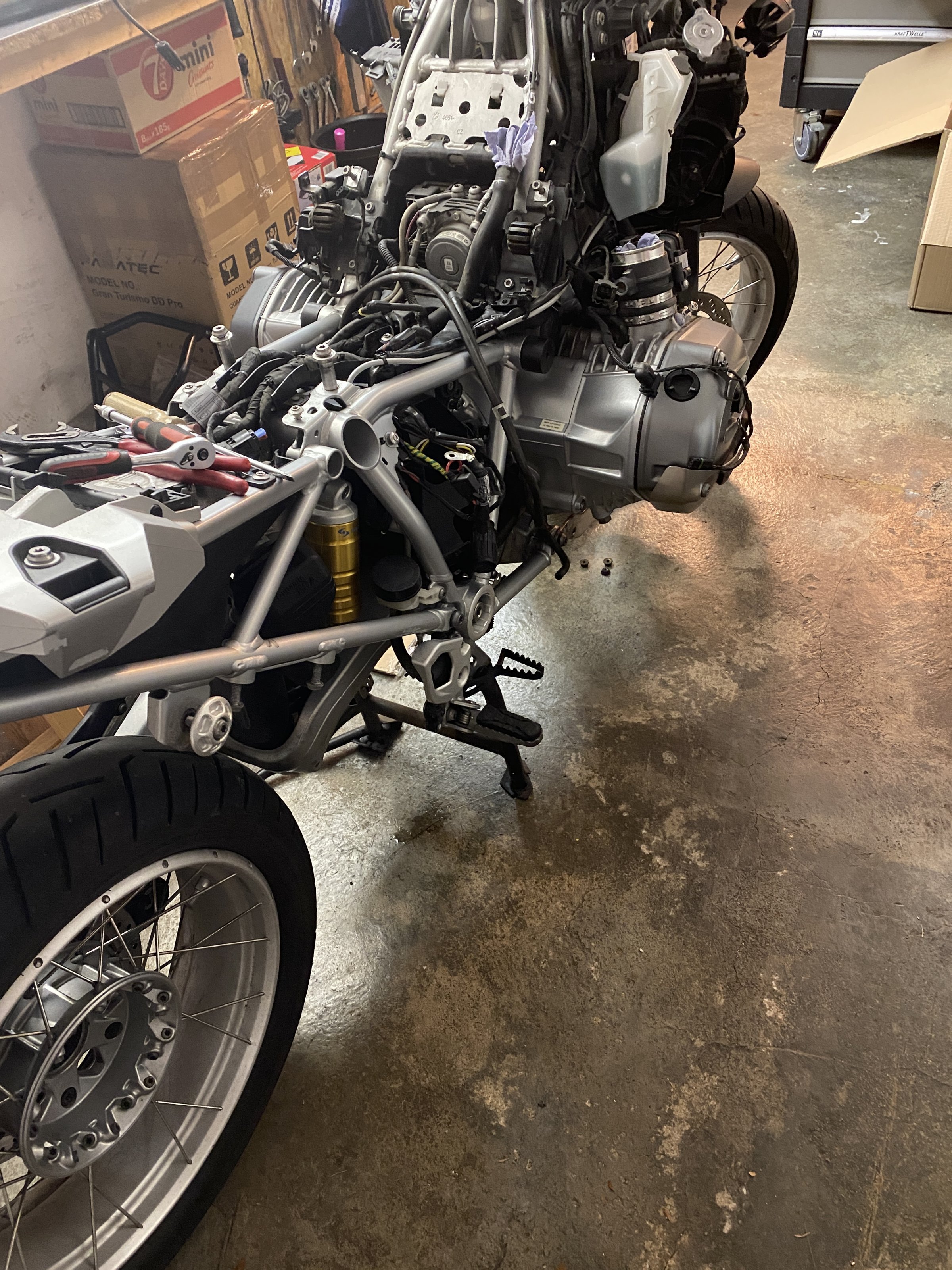

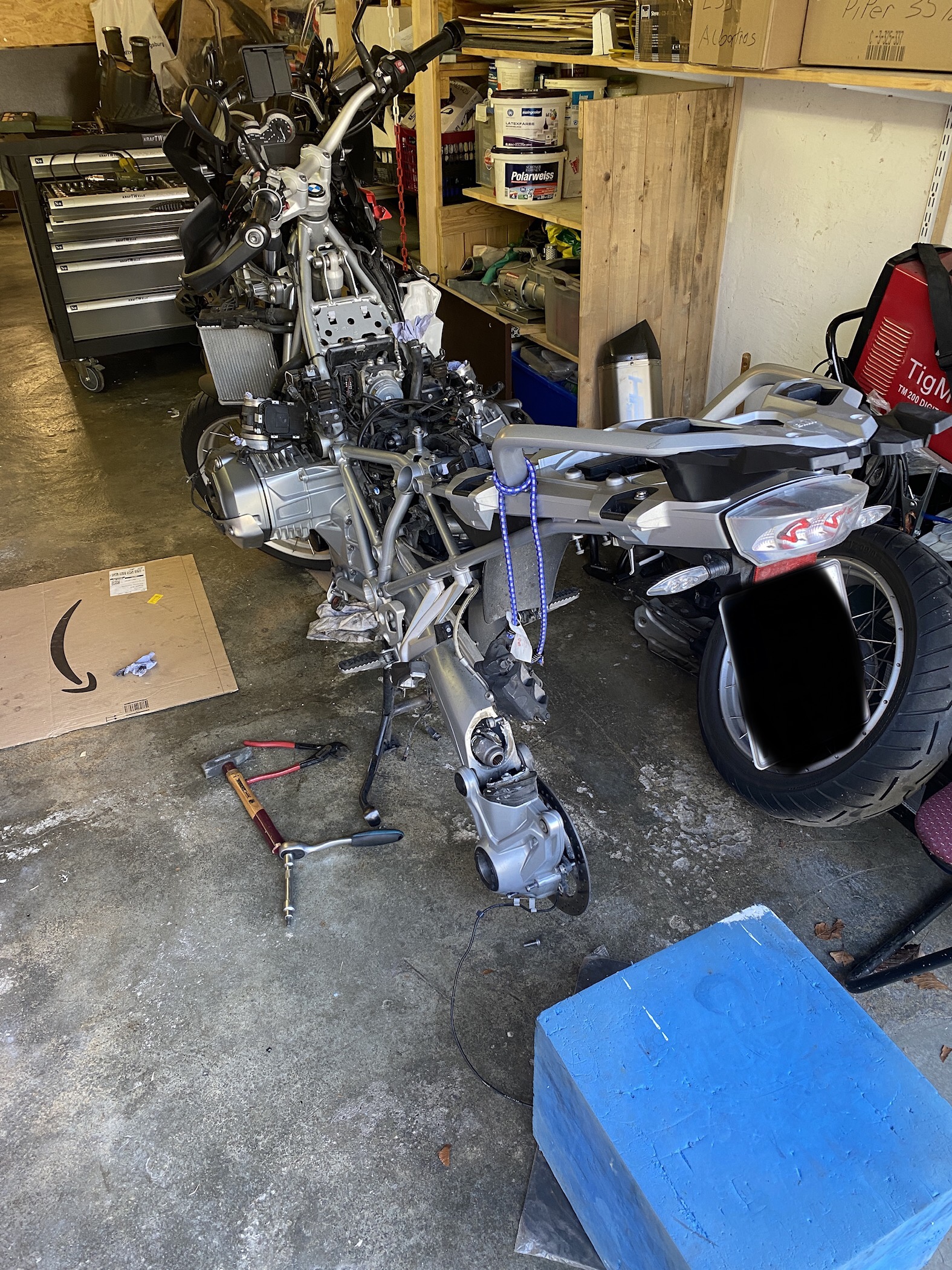

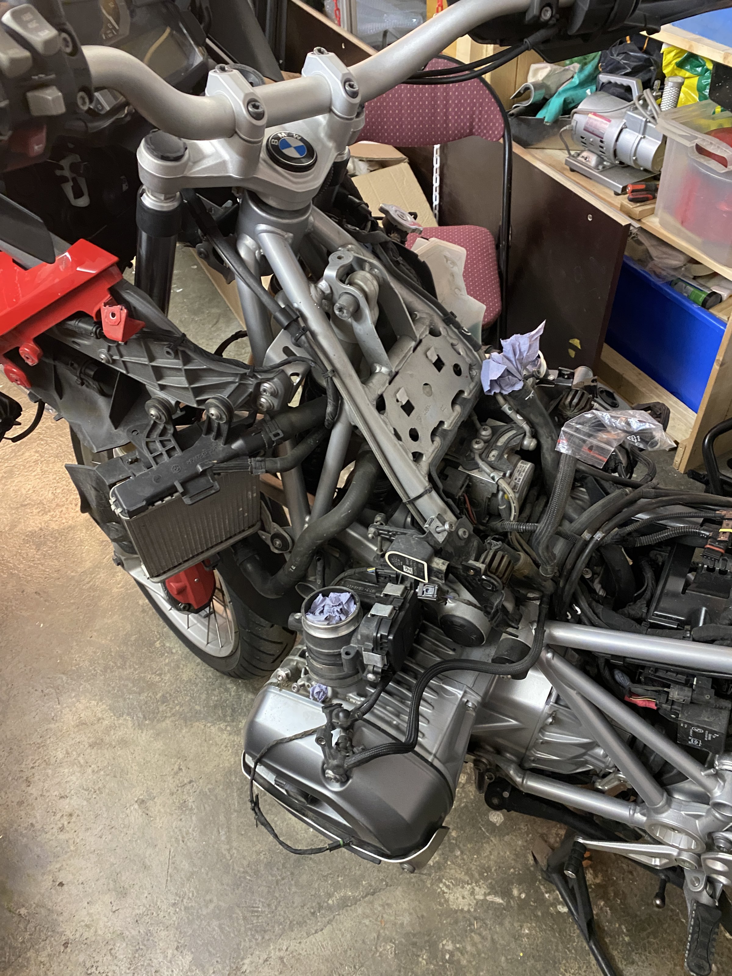

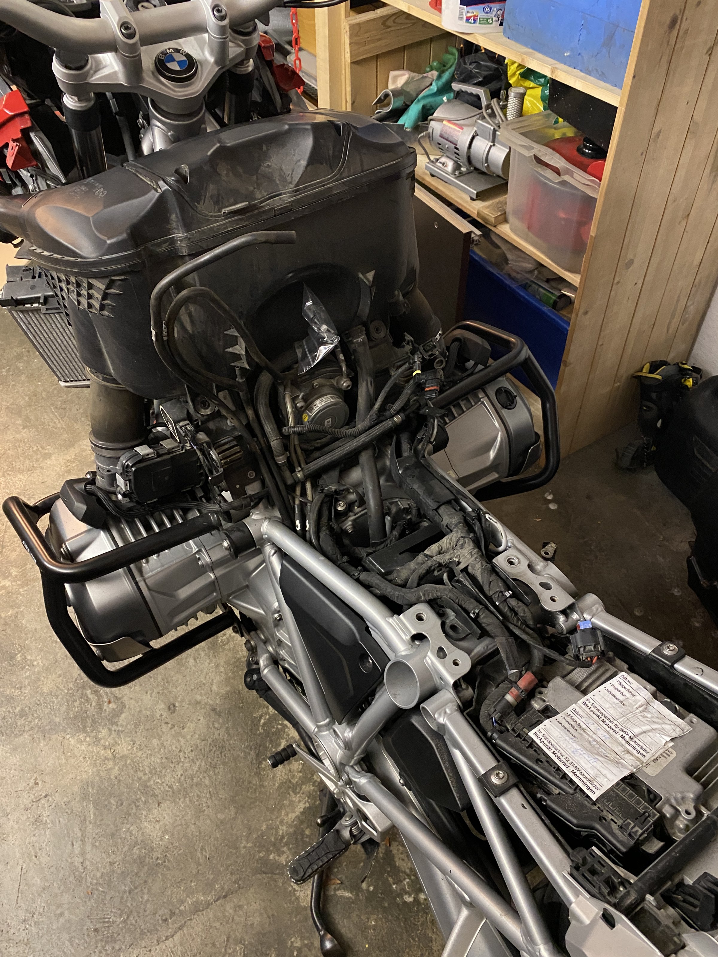

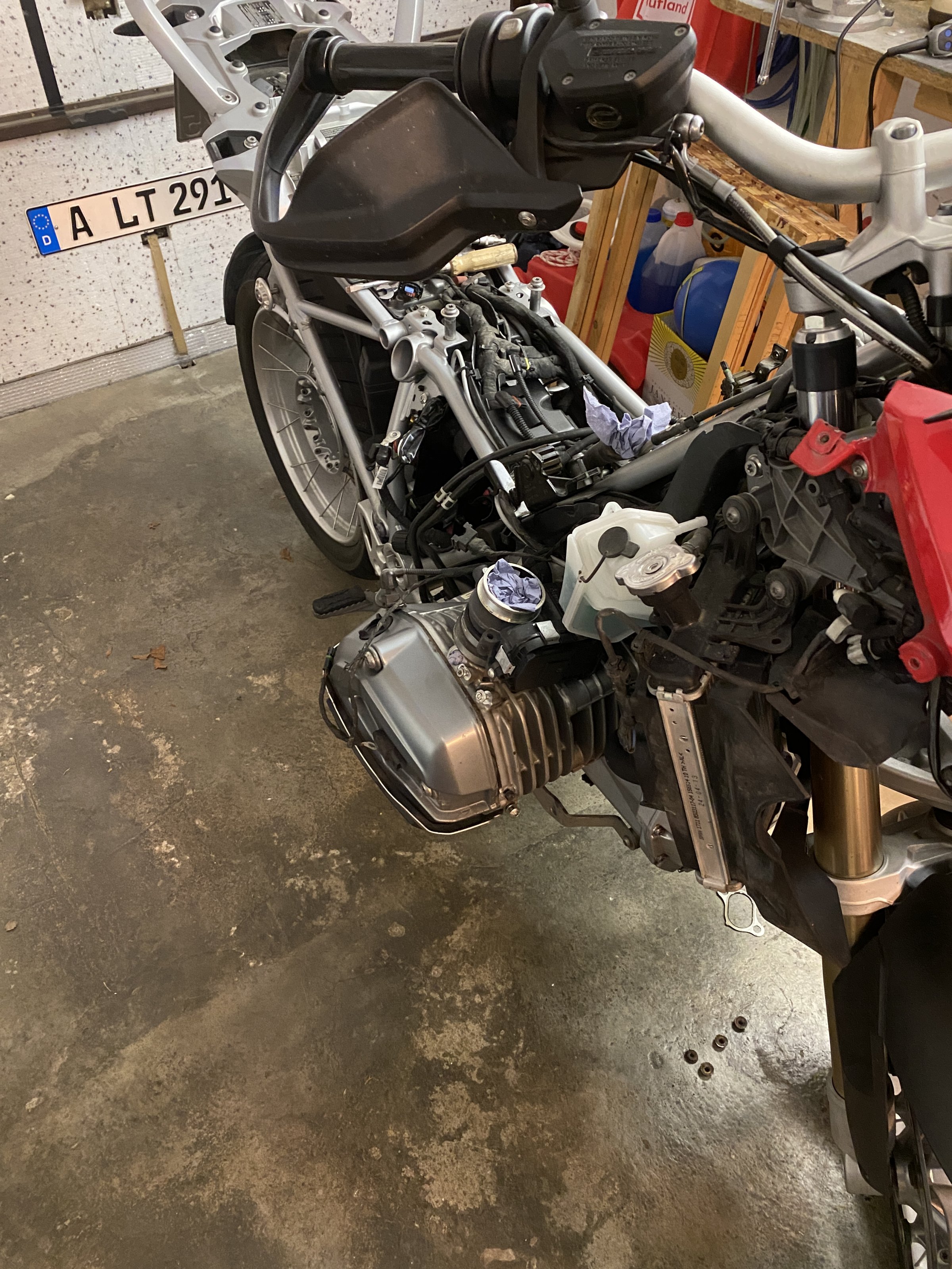

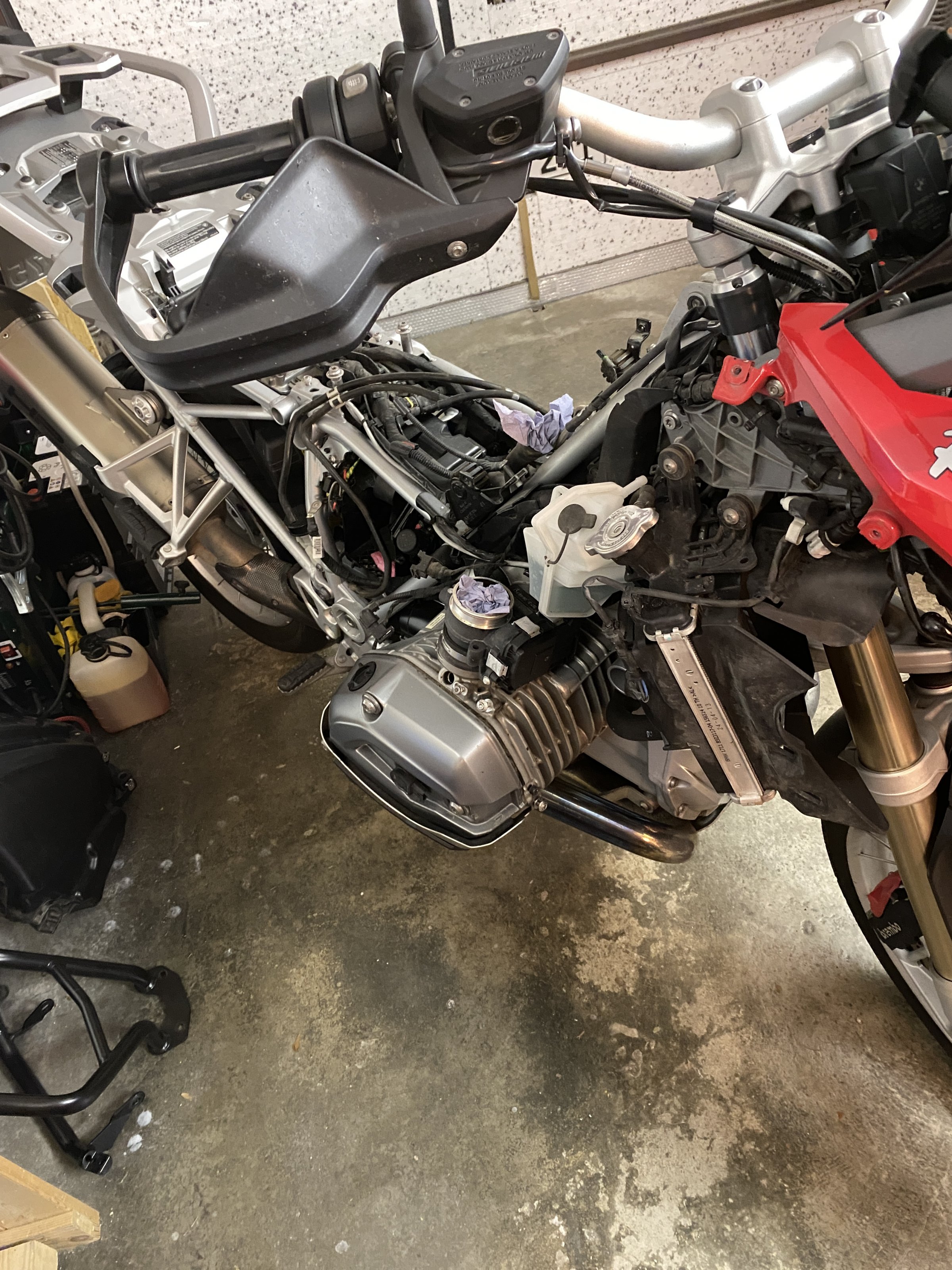

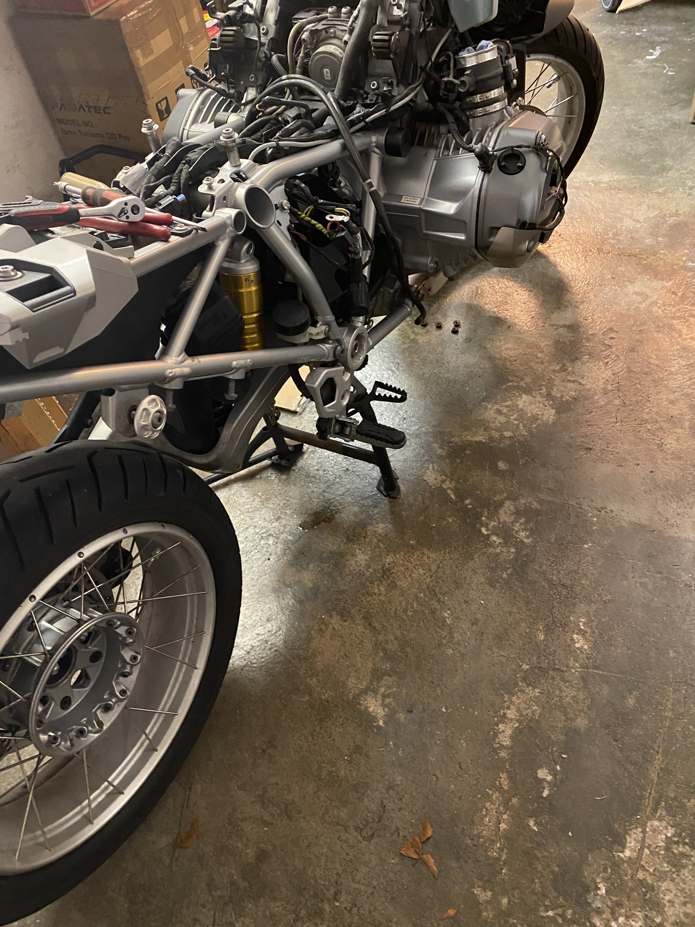

So, mal zwischendurch eine kleine Info zum aktuellen Stand.
  • FlĂŒssigkeiten sind draußen
  • Anbauteile am Motor entfernt
  • Kardan draußen
  • Abgasanlage draußen
  • alle Kabel, Stecker entfernt
Motor ist jetzt bereit zum herablassen
Beim Abbau der AGA musste ich mit Schmerz feststellen, dass die Klappe
fest istđŸ€ŹđŸ€Ź Habe sie jetzt mal ertrĂ€nkt in Caramba. Ich hoffe die löst sich wieder.
Jetzt mal kurz Siesta und spÀter gehts wieder weiter.
