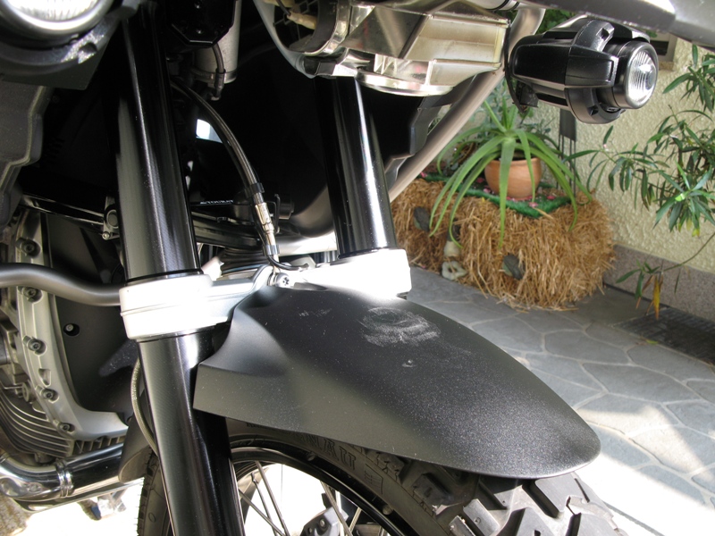

Ja habe ich hatte einen Mechaniker an der Hand und bei dem habe zur Sicherheit auch noch mal nachgefragt.
Die Aussage war soweit kommt die nie runter.
Bei der Variante, hängt die Tute nochmal mindestens über 100mm höher, gegen über der 07.
Wo sie an der Stelle von der Originalen hing.
Wen ich heute Zeit habe, messe ich das mal, wieviel abstand zwischen Schutzblech und der Tute ist.

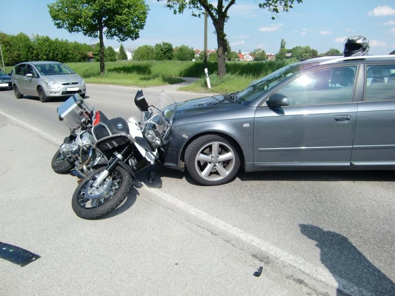

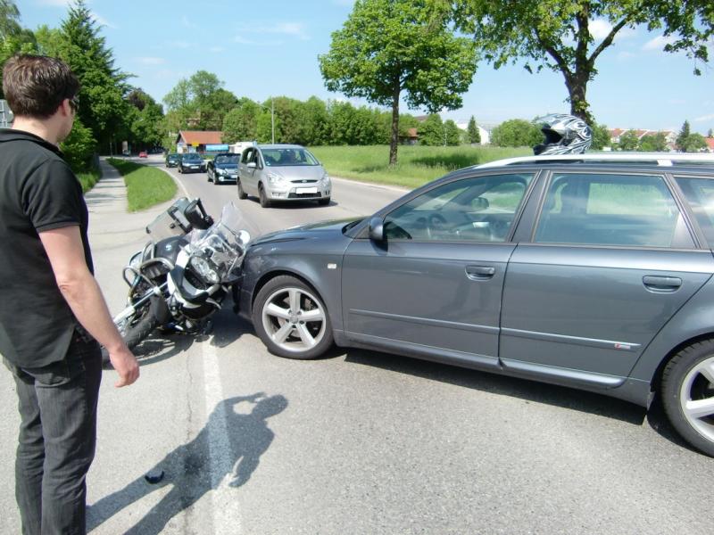

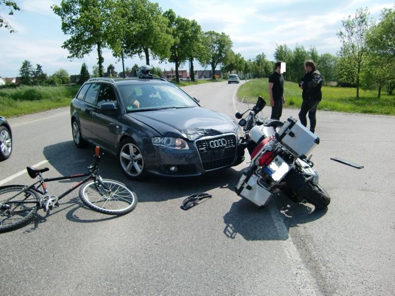

sicher?
Bei einem Unfall wird die Tute zuerst den Kotflügel durchschlagen, wo die der 4 - 5 cm herkommen die dann vielleicht benötigt werden.
Das Vorderrad wird sich samt Gabel auf den Weg nach hinten zum Motor begebeben was noch mehr Freiheit in dem genannten Zwischenraum schafft.
Na ja und ich werden versuchen meinen Weg fortzusetzt, was mich auch weiter von der Tute wegbringt.
Siehe Bilder.
Allerdings brauche ich nach einem Unfall einen Arzt und keine Tute.
Gruß Schnitzel

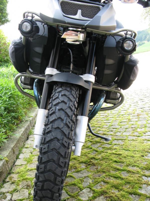

Hi,
mir hat ein Kumpel neulich diese Bilder hier geschickt. Der hat die Hupe einfach an den Querträger der Zusatzleuchten der ADV angebaut.
So werde ich sie bei mir auch verbauen. Ist zwar nicht so elegant, wie manch ein anderer hier, aber dafür erspar ich mir auch das Gefummel und Bleche biegen usw...
Mein Kumpel meinte aber, im Gelände könnte die im Extremfall schon mal auf den Fender des Vorderrades aufsetzen, was bei mir aber höchst selten vorkommen wird.
Gruß Fb.

Wie gesagt, passt nicht unter schnabel
Muss habe mindestens 20cm frei abstand zwishen kotflugel und der tute.
Original Adventure has ~22cm abstand zwishen kotflugel und schutzbugel unter schnabel. Darum tute unter schnabel fehlt und schwierige problemen und unfall risiko geben.
