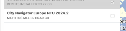

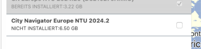

Ich will mich nicht zuweit aus dem Fenster lehnen, aber in deinem Karteninstaller sieht man ja, dass du trotzdem noch die andere Karte installieren kannst. Vielleicht ist doch eine leichte Unterscheidung da, auch wenn - zeigst du ja richtig - die Versionierung die gleichen sind.
Ändert das sonst noch was? Oder ist das Neuberechnen eh so kurz, dass wir nicht vom gleichen sprechen?

Danke @phuLphiL ! Um es zu präzisieren: es handelt sich um Minuten! Manchmal sitze ich schon am Moped bis das Ding seine Importe (besonders wenn ich mehrere Routen übertragen habe) erledigt hat.
Ich bin eben davon ausgegangen, dass Garmin Express alles erledigt und die Karten sowohl am Nav6 als auch am PC (sprich Mac) installiert, wenn ich es ihm so gesagt habe.
Ich werde mal ausprobieren die nicht automatisch installierte Karte zu installieren. Moped ist zwar schon im Winterschlaf, aber das Navi und der Rechner sind noch bei mir. Ich gebe dann später Rückmeldung.

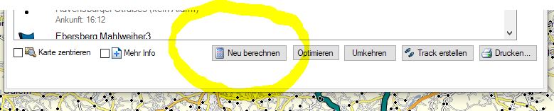

Hi, Kontrolle der Route reicht nicht, Du musst die Route in BC öffnen und den Knopf "Neu berechnen" drücken. Erst danach die Route aufs Navi mittels Basecamp schieben. Beim nächsten Kartenupdate ist dies wieder notwendig.
Ich kenne das Problem, es kann je nach Route sonst bis zu 10 Minuten auf dem Navi dauern bis die Route startfähig ist wenn man dies nicht beachtet.
