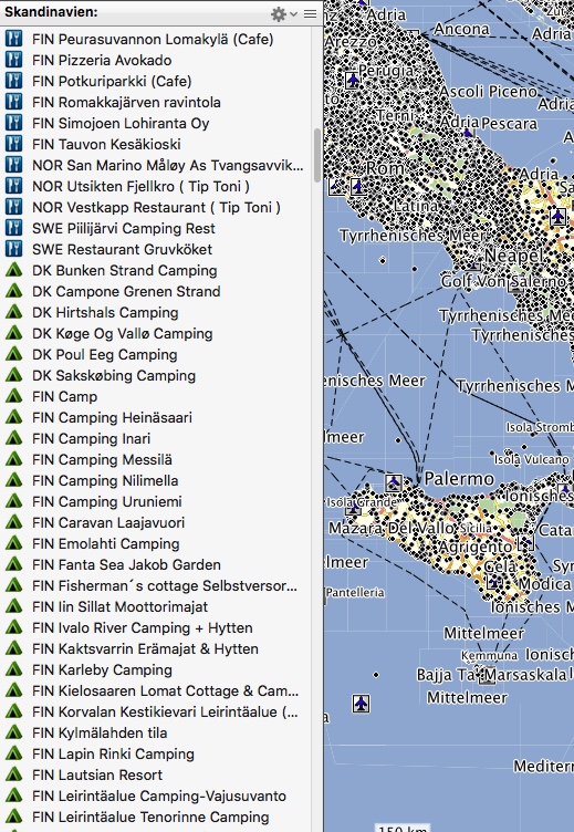

Was man aber immer machen kann, und was ich bei mir immer mache, die POI mit Präfixen versehen.
Also mit Länderkürzeln.
Das mache ich immer, alleine schon, weil es sich dann besser sortieren läßt.

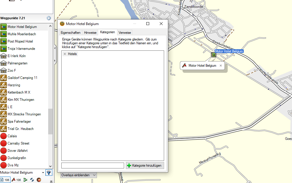

Prinzipiell geht das sortieren in Kategorien in Basecamp !
ob es im jeweiligen Navi funktioniert sollte man probieren... in meinem 267cx klappts zum Glück !
nach längerem Anlauf... :smile:POI ,,.jpg
