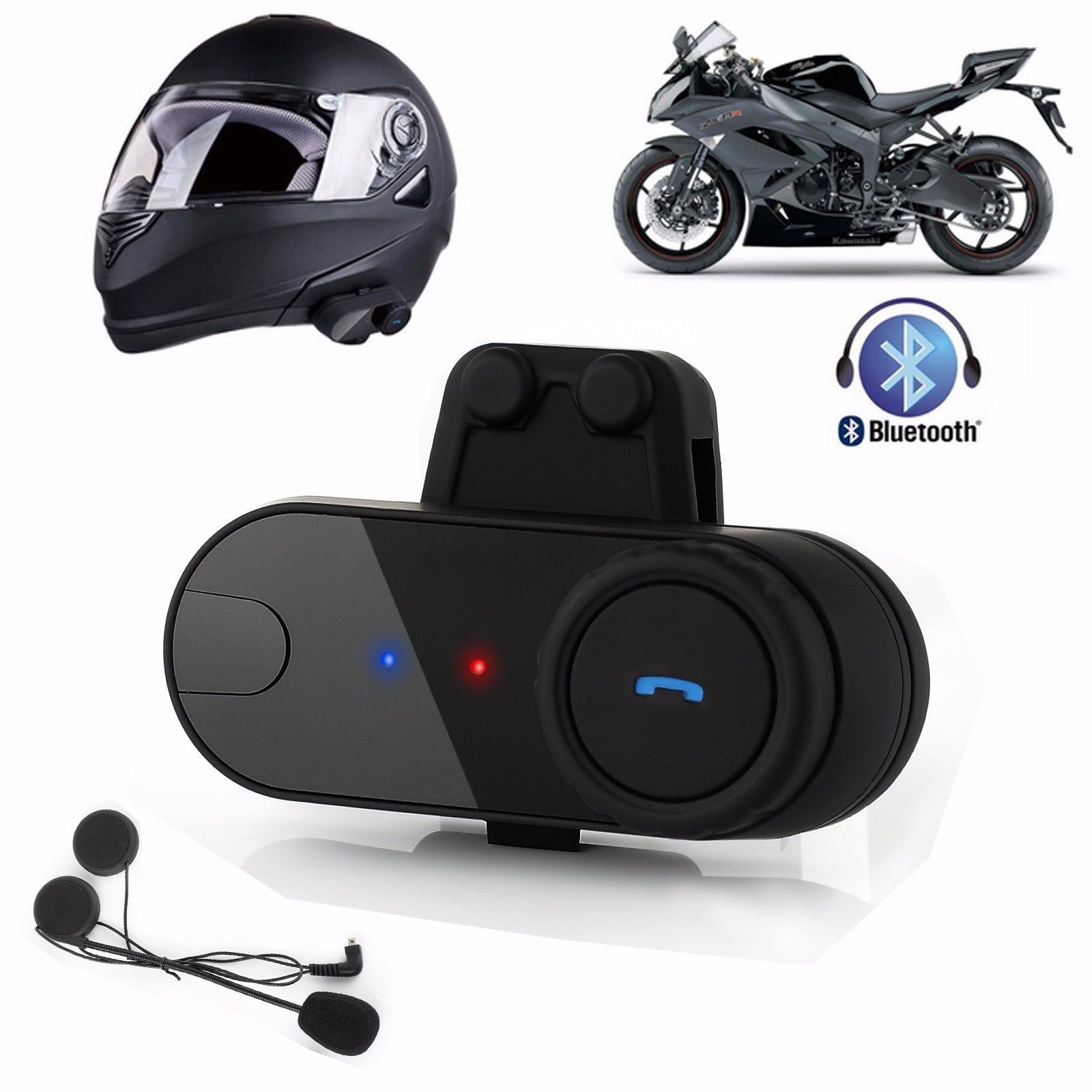

Solche Klöpse unterm Helm könnte ich auf Dauer nicht ertragen.
