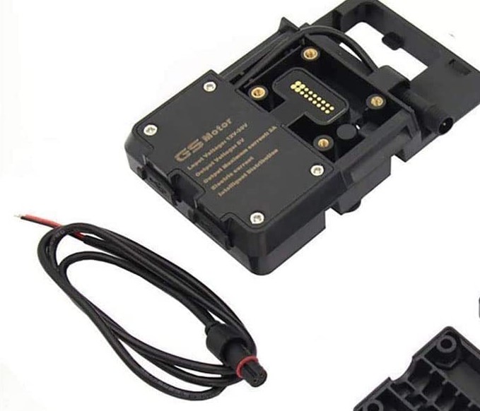

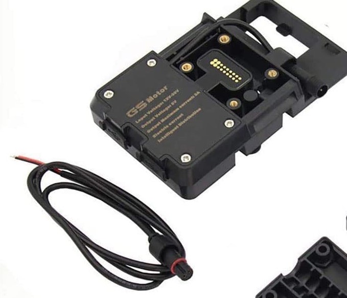

Moin auch
kann mir vielleich mal jemand sagen, wo genau man von diesem Chinadingens die Kabel anschliest ?
Hab heute eine GS erworben und der Vorgänger hat leider die Navigationsvorbereitung/Halterung abgebaut. Da ist nirgends was zu sehen. Ist unter der Verkleidung irgendwo ein Stecker ?
R
R1200GSRider
24.07.2015
3.783
im wilden Süden
R1200GS LC 2016, Vespa GTS 300 HPE
Moin auch
hi, Du benötigst die original BMW Navihalterung für den BMW Navigator V/VI.
Dort wird das China-Teil dann eingeklipst.
Falls das China-Teil sich direkt am Bügel montieren lässt und mit dem abgebildeten Kabel als Stromversorgung anschließen lässt, dann benötigt man noch den sogenannten „Cartool Stecker“, den gibts beim :).
Das Gegenstück dazu findest Du rechts vorne in der Verkleidung (Wo Stromversorgung anschließen?)
