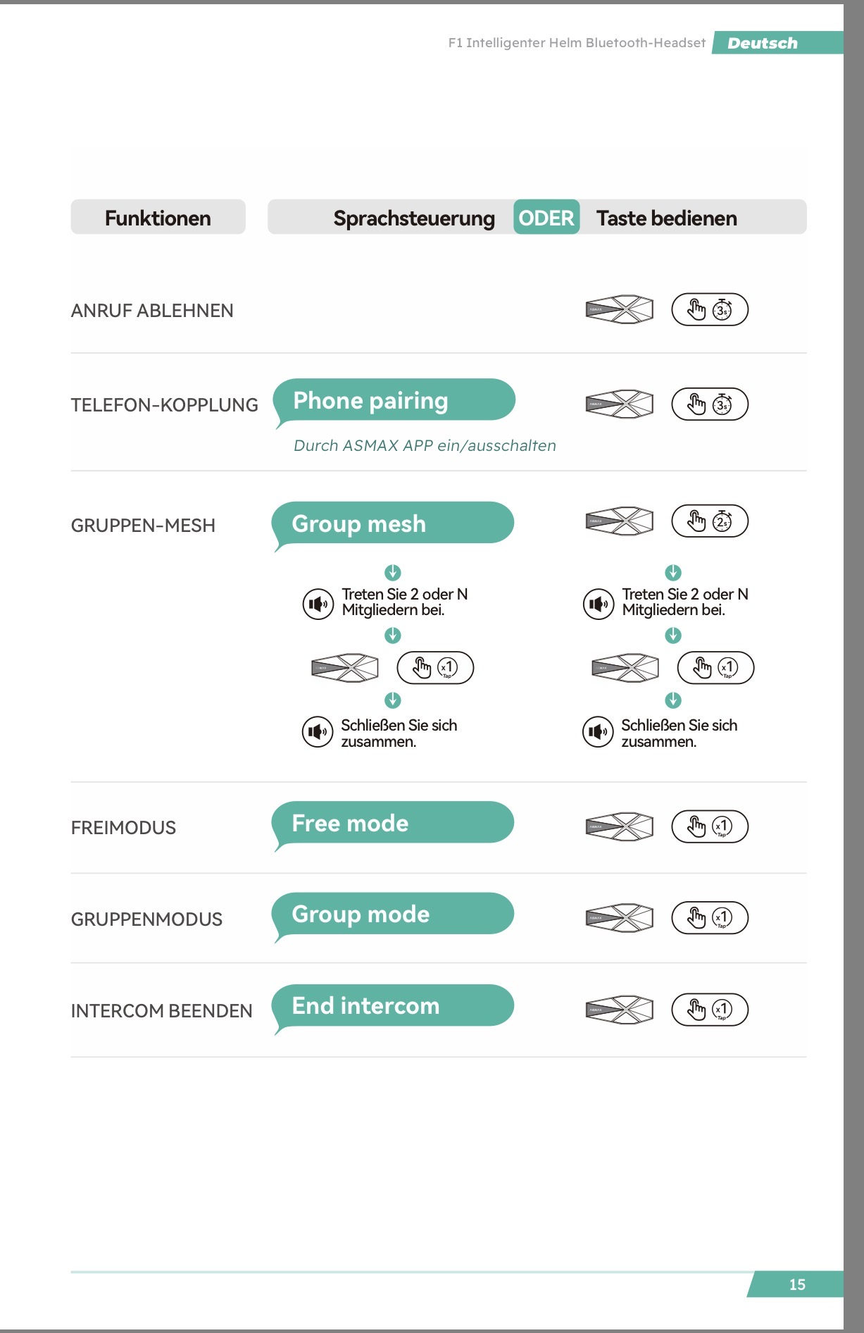

Dein Headset wird das nicht unterstützen. Wenn es geht, steht das in der BA.
Sena und Cardo können das, bis 4 verschiedene Kopplungsmöglichkeiten.
Edit: Geht mit deinem Headset nicht:

Was musstest du beim Headset machen? In der BA steht ja nur 1 Kopplungsmodus, der mit dem Telefon.
NilsP_83
NilsP_83
04.07.2020
1.119
Habe es einmal mit dem Handy und dann mit dem TFT gekoppelt. Das Teil hat zwei Bluetooth-Chips und kann sich daher wohl tatsächlich zwei Mal verbinden.
Lässt sich aus der Anleitung auch nicht genau rauslesen, auf Seite 16 kann man es erahnen. Funktioniert wie gesagt auch. Ob das mit Bluetooth 5.3 zu tun hat?!
