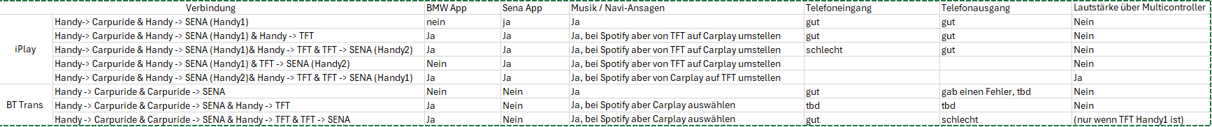

Bei mir hat das mit dem WW und der Lautstärkeregelung auch nie geklappt. Immer gab es Probleme. Da ich nicht auf Probleme stehe, alles so einfach wie möglich sein soll, habe ich den Helm nur mit dem Handy verbunden. Das Handy mit dem TFT und natürlich das Carpuride mit dem Handy. So klappt alles ausser die LS-Regelung. Du musst nur drauf achten dein Bt gerät des Helmes erst dann einzuschalten, wenn das Handy bereits mit dem TFT und dem Carpuride verbunden ist.
Das Handy mit dem TFT brauchst du natürlich nur, wenn du willst, dass die Connected app deine Routen aufzeichnet sonst brauchst du das gar nicht koppeln. Dann ist auch egal wann du dein Interkom einschaltest

Hast du Sena am Helm?
Dann alle Verbindungen am Sena löschen.
Als erstes dann das Sena am tft als Handy 1 koppeln.
Dann Handy mit TFT.
Das Handy mit Sena als Handy 2 koppeln, um Musik o.ä. zu hören.
Hier geht dann schon die LS Regelung mit dem WW.

Jetzt hab ich Handy mit TFT und Carpuride verbunden und meinen Sena Helm nur mit dem Carpuride. Es funktioniert auch, bis ich das Motorrad ausmache und den Helm abschalte. Beim wieder anmachen zeigt mir das Carpuride an, dass es noch mit dem Helm verbunden ist, aber Musik gibt wieder keinen Ton!!

Wenn ich den Helm wieder neu verbinde geht’s wieder!! Das kann doch nicht sein, dass ich das immer neu machen muss
Dein Fehler ist das Sena mit dem Carpuride zu verbinden. Du musst es mit dem Handy verbinden, die Audioausgabe auf dem Varpuride auf iPlay/Auto stellen und das Sena erst einschalten, wenn das Handy mit dem TFT verbunden ist. Also die Geschwindigkeitsanzeige auf dem TFT erscheint.

Da mich die Aufzeichnung der Route in der connected up nicht sonderlich interessiert, habe ich das Handy nicht mehr mit dem TFT verbunden. war mir zu blöd bei jedem Zwischenstop drauf zu achten, erst das Intercom auszustellen und wieder anzustellen wenn wenn das Handy mit dem TFT verbunden ist.

Wo stelle ich auf iPlay/Auto ein?

Audioausgabe auf dem Grundbildschirm vom Carpuride.

Ich hab jetzt das Handy mit dem Helm gekoppelt. Dann kann ich aber die Lautstärke nicht mit dem Drehrad regulieren!

Dann musst du vielleicht hier schauen #142.
Oder diese Liste abarbeiten.

Das Sena im Kopplungsmodus von Handy 1 oder Handy 2.
