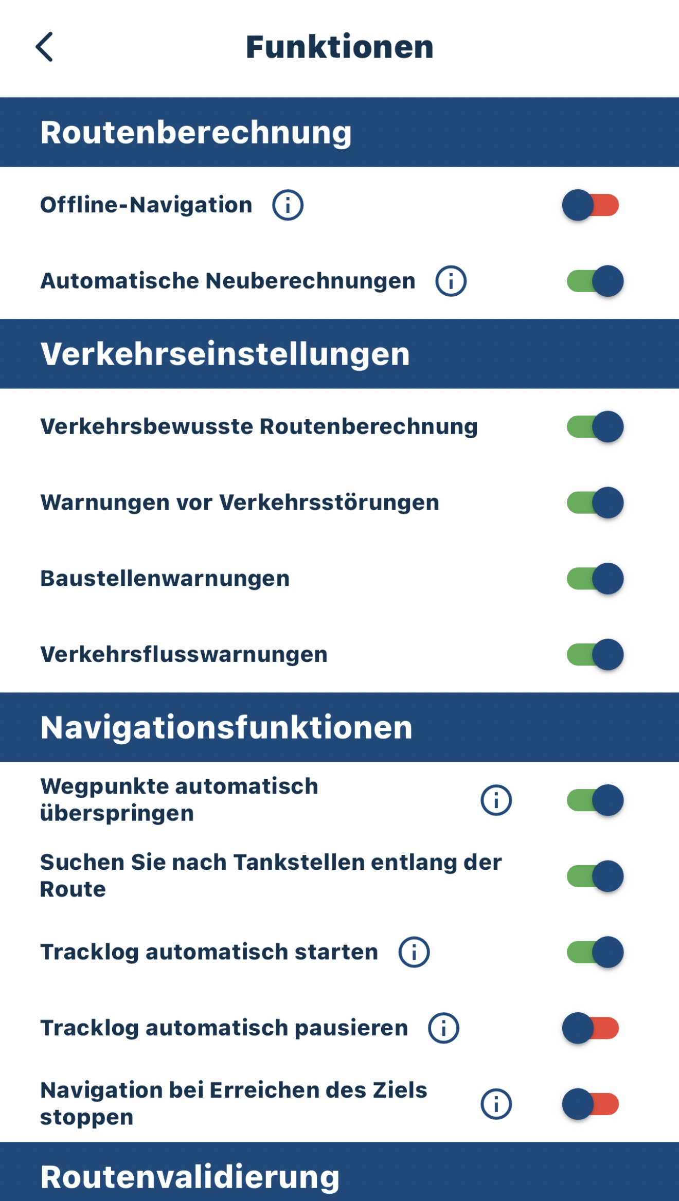

@NineT
das tönt so, als ob du in diesen FÀllen einen Wegpunkt umfÀhrst. Den möchte MRA anfahren.
Was hast du fĂŒr Einstellungen unter Navigationseinstellungen>Funktionen?

@NineT
... das schaut bei mir weitgehend identisch aus, und ich sehe da nix, was auf den "Fehler" hinweist. Zu den Wegpunkten: Wenn MRA meine Route selbststĂ€ndig umplant (aus den 120 KM werden auf einmal 260) dann sind da keine Wegpunkte in der Anzeige. Und somit kann ich keine ĂŒberspringen.

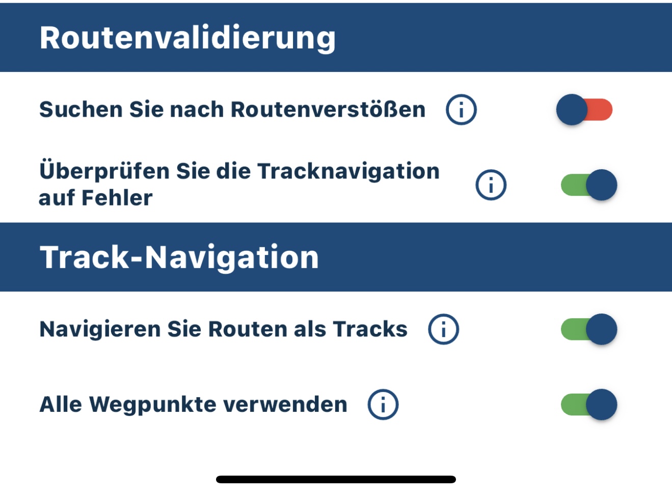

Das ist seltsam. Will jetzt aber nicht behaupten, dass ich das nicht auch schon hatte. Da hat aber ein Neustart der Route mit der Option aktuellen Standort verwenden geholfen. Unterdessen fahre ich fast nur noch mit den beiden untersten Optionen:
Navigieren Sie Routen als Tracks und alle Wegpunkte verwenden.
Im Forum der myroute-App wurde mir von der Option „Surfen als Track“ abgeraten, weil man dafĂŒr immer mit dem Datennetz verbunden sein muss und die Navigation nicht mehr funktioniert, wenn man sich in einem Gebiet befindet, das nicht durch ein Datennetz abgedeckt ist.
Parantapa
Parantapa
04.10.2023
BeitrÀge
1.804
R1250GS Triple Black 2022
Ja, funktioniert nur Online. Kann man aber umstellen wenn nötig. Bis anhin hatte ich keine Probleme damit.

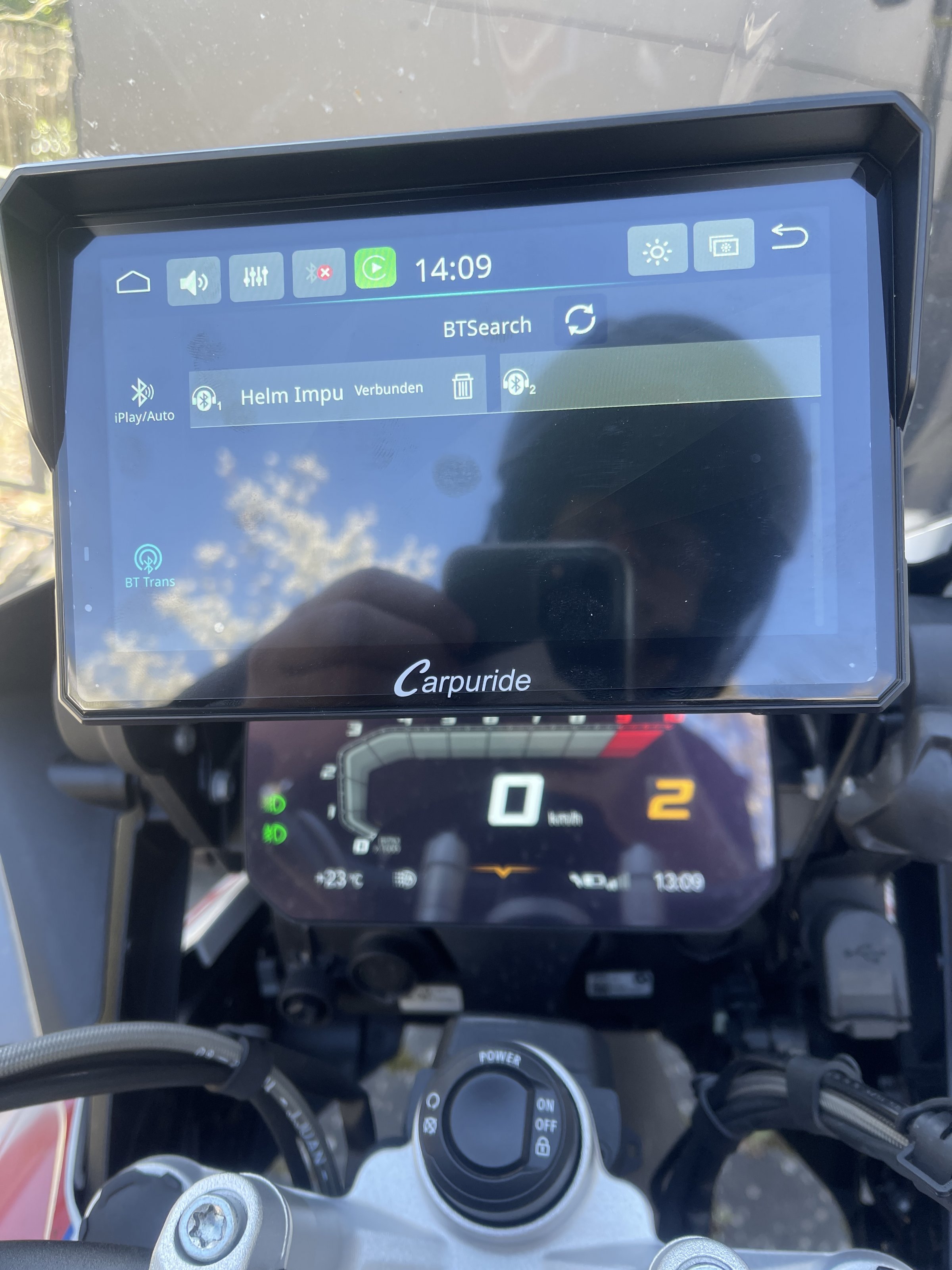

Ich hab ein Problem
Mein Helm und Handy sind mit dem TFT gekoppelt. Ich kann dann auch Musik hören. Sobald ich ein paar Meter losfahre höre ich nix mehr!! Was mach ich da falsch?
P
Pistolero72
03.09.2021
BeitrÀge
516
Jetzt hab ich den Gelm mit Carpuride gekoppelt und Handy mit TFT. Jetzt lĂ€sst sich die LautstĂ€rke nur direkt am Helm steuern, nicht mit DrehradđŸ€·â€â™‚ïž
GrĂŒĂŸe
Daniel
