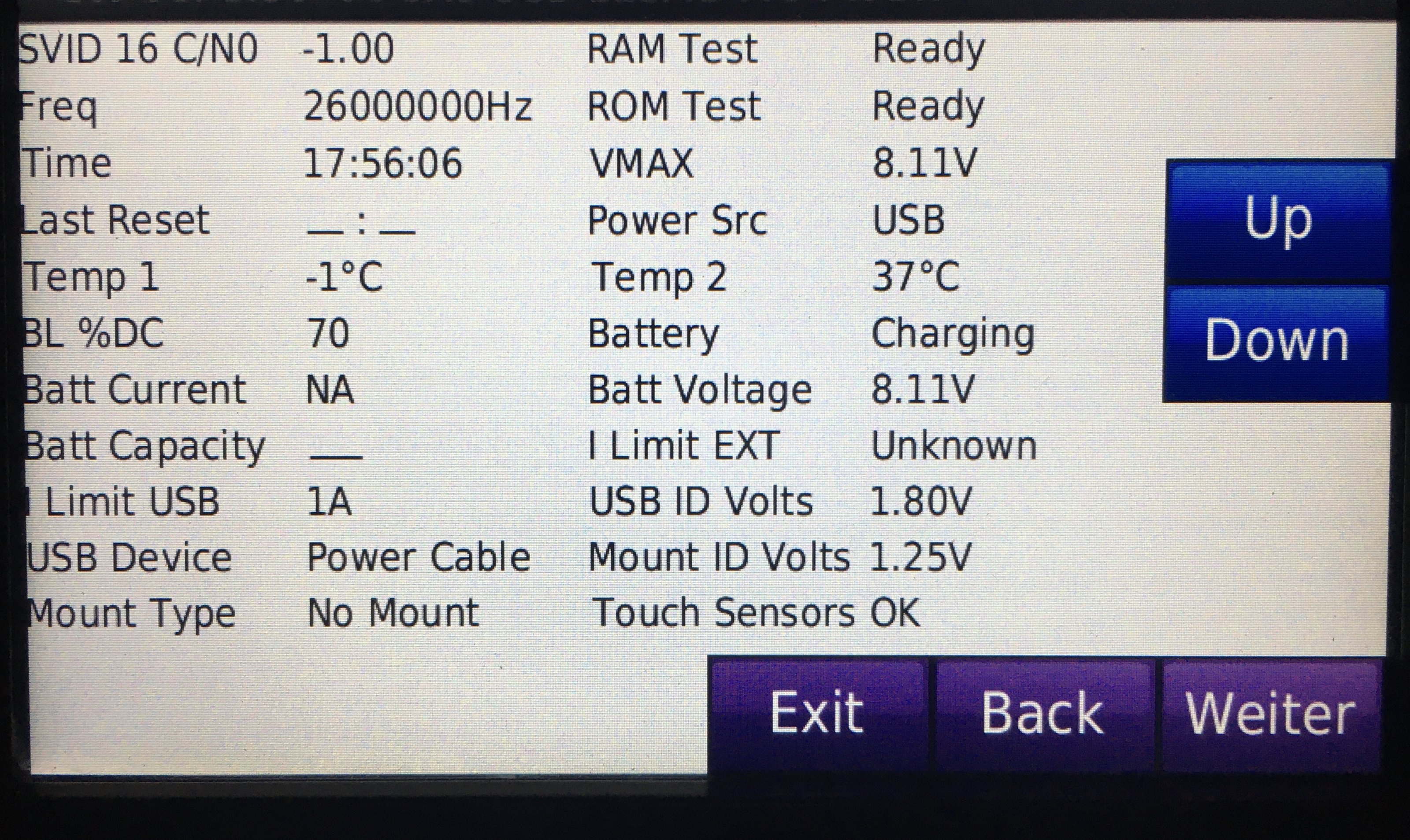

Der Navigator V zieht bis zu 1 A Ladestrom, da gehen vielleicht manche kleinen USB Lader in die Knie...
Wie gesagt, das Kabel ist egal.
Ob das Navi lädt ist ausschließlich vom Ladegerät abhängig und kann in dem Testmenü sofort kontrolliert werden. In der linken Spalte findet man „I limit USB 1A“ beim Navigator V mit einem iPhone Ladegerät.

1 A bei 5 V (?) wären 5 Watt. Mein Lader nimmt 8 Watt (mit einem Leistungsmesser gemessen, auf dem der Lader steckt). Oder gilt das 1 A vielleicht bei den genannten 8,11 V Batt Voltage? Dann kämen die von mir gemessenen 8 Watt genau hin. Egal, Hauptsache, er lädt.
Mein kleiner Lader lädt das leere Handy immer mit 7 Watt. Mehr kann er wohl nicht. Das mag der Grund sein, warum der Navi 6 sich von dem nicht laden lässt. Ich hab' aber auch ein Handy mit Schnellladefähigkeit. Das lädt am kleinen Lader halt nur mit 7 Watt, nicht mit 19 Watt, die es könnte. Aber so fortschrittlich sind die Garmins halt nicht ...
Mein Navi 6 zeigt - ohne an ein Ladegerät angeschlossen zu sein - für VMAX und Batt Voltage beides gleich 7.61 V an. Battery ist "Ok Cap". "I Limit USB" wird mit "Unknown" angezeigt. Legt das vielleicht das Ladegerät fest?

das I Limit ist abhängig vom Ladegerät und vom Navi und wird natürlich nur angezeigt wenn eine externe Spannungsquelle angeschlossen ist.
Wir haben noch ein anderes Garmin Navi, das zeigt in Verbindung mit dem iPad Ladegerät sogar 2 A an, der Navigator V bleibt beim Limit von 1 A.
Der größte Ladestrom fließt bei leerem Akku, die 8,11 V sind kurz vor Ladeschluss-Spannung

Mein Navi 6 hängt gerade am Lader. Er zeigt jetzt Batt Voltage = 8.20 V an.
I Limit USB ist 1 A obwohl der Lader sicher mehr könnte. Das ist dann wohl der maximale Wert, den der Navi 6 zulässt.
