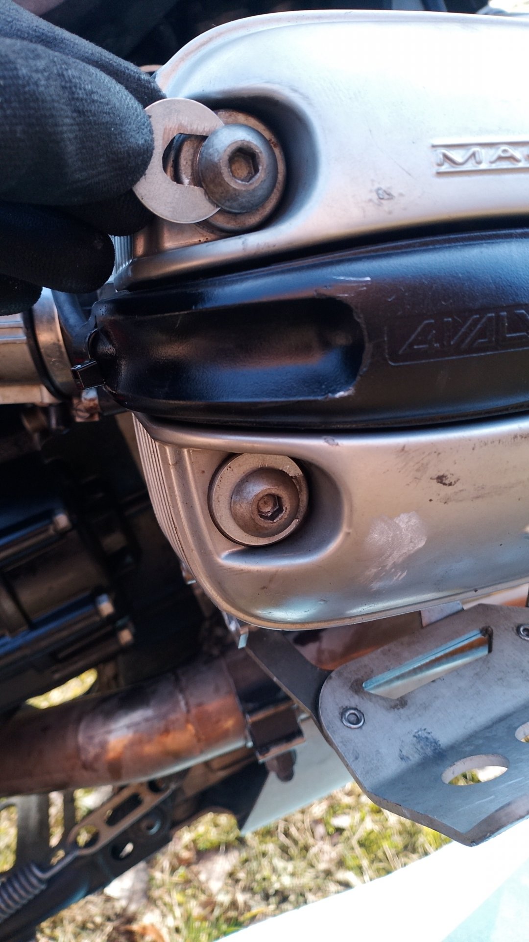

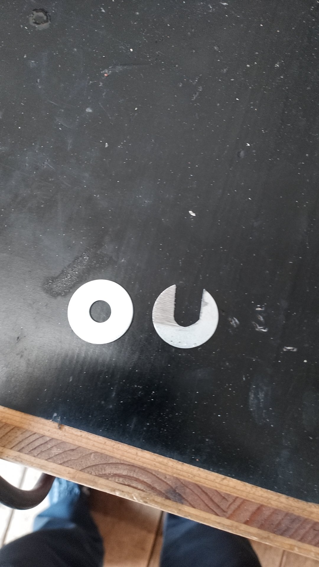

Kleiner Notfall Hack für die 850er 1100er 1150er 1200er Lufti.
Die Ventildeckel Dichtungen altern ja irgendwann und werden dann undicht so wie bei mir gestern. Ölfuss 🤪. Die Bolzen kann man aber nicht nach ziehen da Grundlochbohrung und das Gewinde sonst ab. Die Ventildeckel Dichtungen ist aber nicht das eigentliche Problem sondern die Gummis unter den Bolzen schrumpfen und geben dadurch nicht mehr genügend Druck auf den Deckel. Aufwand 10 Minuten mit Zylinderschutz 8er oder 10er Unterlegscheiben aufflexen, Bolzen lösen und darunter schieben schon ist wieder genug Druck auf dem Deckel.

Aber als Notbehelf für unterweGS ist der U-Scheibentrick sehr clever!

naja, als „Hack für Faule oder im Notfall“ ist abdrehen jetzt nicht so Hit-verdächtig. Bevor ich Abdrehe nehm ich neue Dichtungen die es wie schon weiter oben beschrieben für 20Euro rundum gibt. Wenn ich aber grad in der Pampa stehe hab ich meistens keine Drehmaschine und keine Ersatzdichtungen dabei, da wäre die Scheibe schon ne Alternative, solange man dann zuhause mal wieder ne neue Dichtung einbaut.

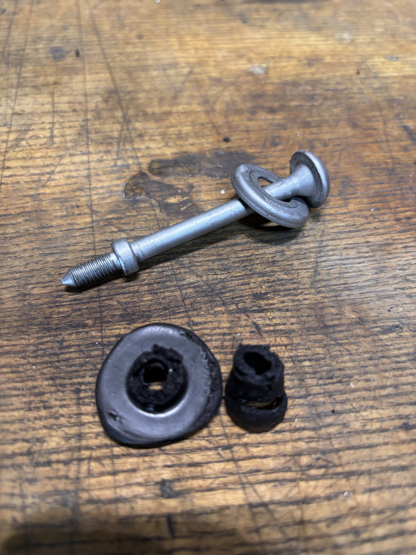

an der Lufti kenn ich das auch nicht als Problem. Hab mir aber im Herbst ne 1250er geholt mit 30.000km und an beiden Ventildeckeln ist der Gummi an der hinteren schraube völlig zusammengeschmolzen. Hab jetzt neue Gummis drin uns damit sollte wieder ne Weile Ruhe sein.

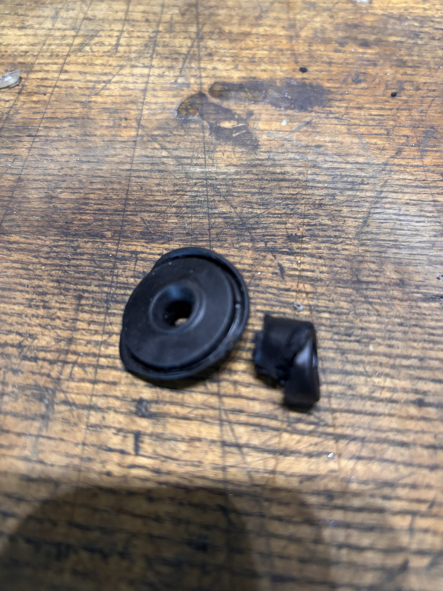

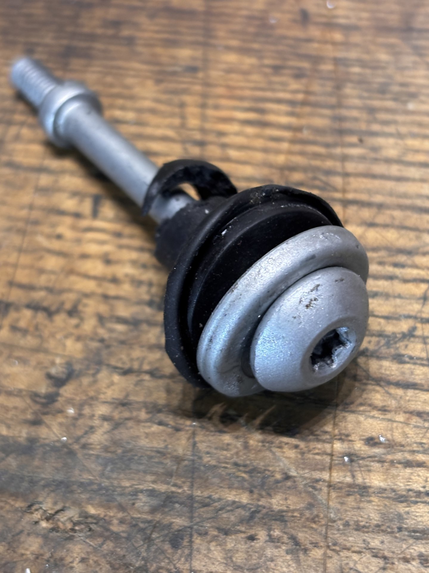

anbei mal noch wie die Dichtung bei mir aussah.
Entweder BMW hat ein minderwertiges Elastomer im Einsatz, wobei NBR hier ausreichend sein sollte, oder der Edelstahlschleifschutz sorgt an der 1250er für einen Hitzestau und bringt das Elastomer an die Grenzen…..aber das wäre dann wohl eher was für das LC Forum
Sieht rein optisch identisch zur 11X0 aus.
Bist Du Erstbesitzer oder könnte es sein, daß die Gummis gegen schlechte Nachbauteile ausgetauscht worden sind? Warum auch immer...(bspw. weil der V-Deckel verkratzt war und ersetzt wurde.)

das ist eine 11x0 Schraube aber die Dichtung ist von der 1250er. Hab den Gummi von der 11x0 Schraube für meine 1250er vewendet. Nur als Beispiel damit eine Schraube zu der Dichtung abgebildet ist und alle vom gleichen sprechen.
