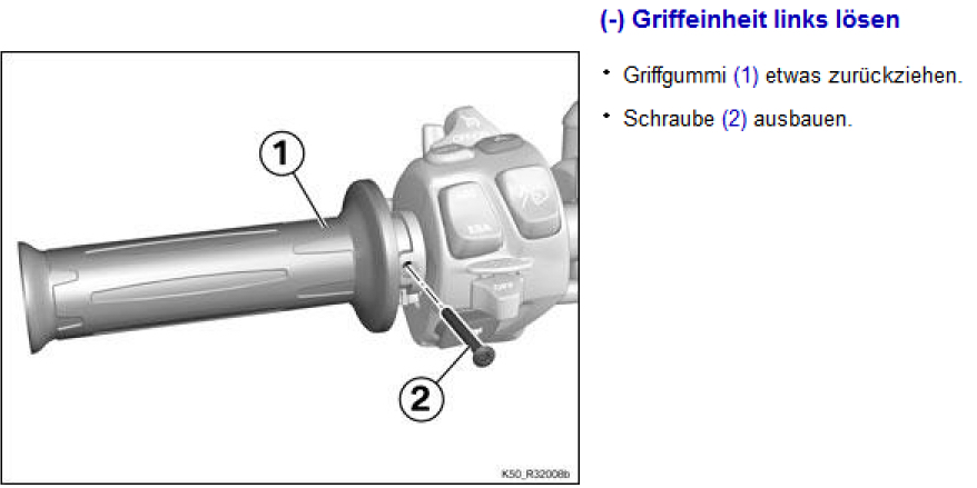

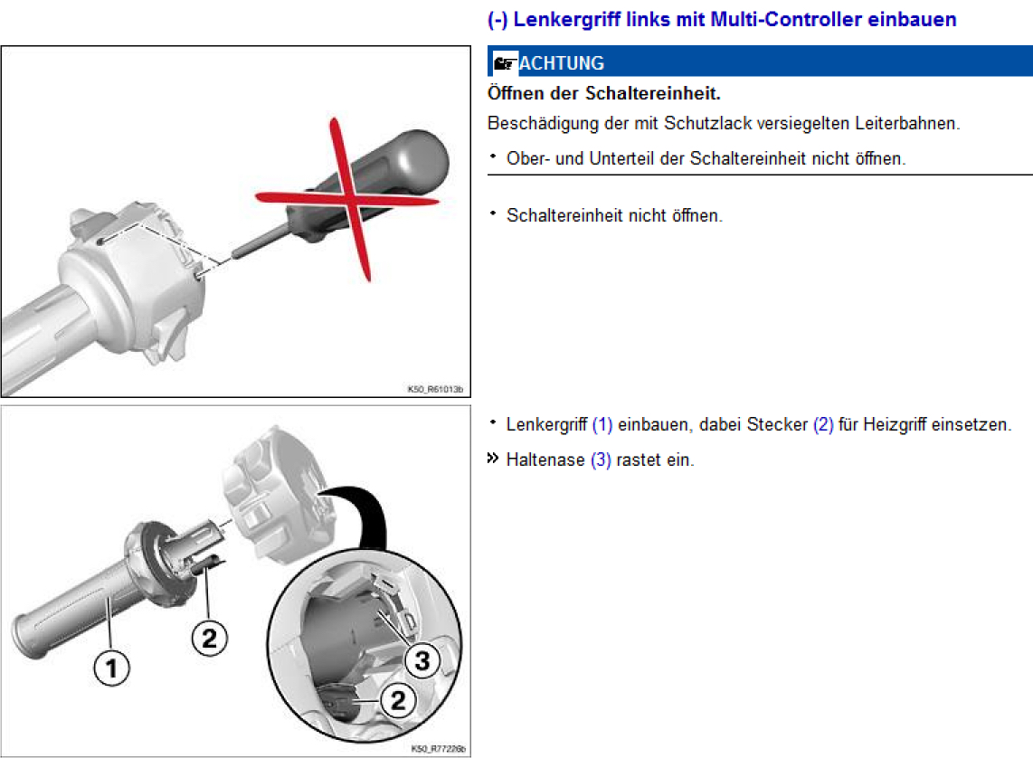

Den Multicontroller (Drehrad Lenker links) habe ich mit Handgriff und diesen natürlich mit Heizung.
Den originalen Griff habe ich an meiner Maschine zwar lösen können (kleine Schraube unter dem Rand des Griffes), aber nicht vom Lenker ziehen können, weil die Kabel der Schaltereinheit (Tempomat, Blinker, Hupe usw.) zu "kurz" sind. Ohne Kenntnis des Aufbaus dieser Schaltereinheit traue ich mich auch nicht diese einfach zu öffnen.

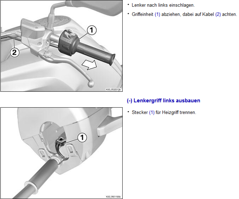

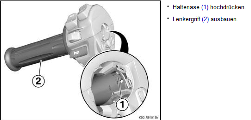

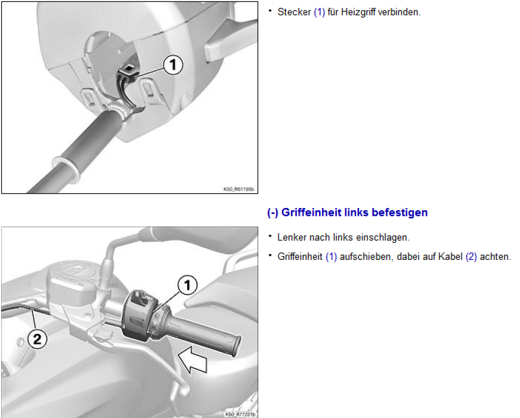

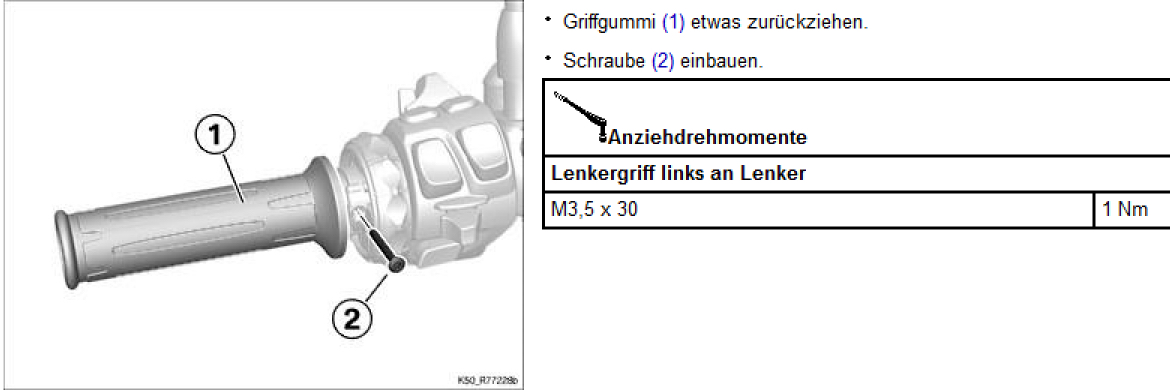

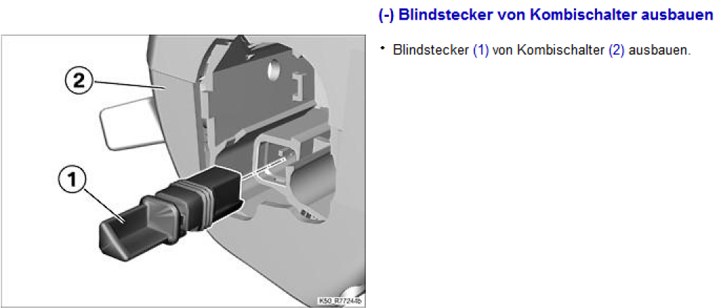

Hallo spreeeddi,
ich hab dir mal die Bilder aus der RepRom rauskopiert, vielleicht hilft dir das.
Grüße, Gerhard aus dem Ösi Land

Hallo Q4U,
diese Bilder sind einfach genial! Vielen Dank dafür.

ich habe mir eure guten Tipps alle angesehen und jeder hat etwas für sich.
Am aufschlußreichsten sind in der Tat die Explosionszeichnungen der RepRom. Der Teilekatalog ist nicht so detailliert, zeigt aber wie viele Varianten es gibt. Nun hoffe ich, daß ich die richtigen Teile besorgt habe.

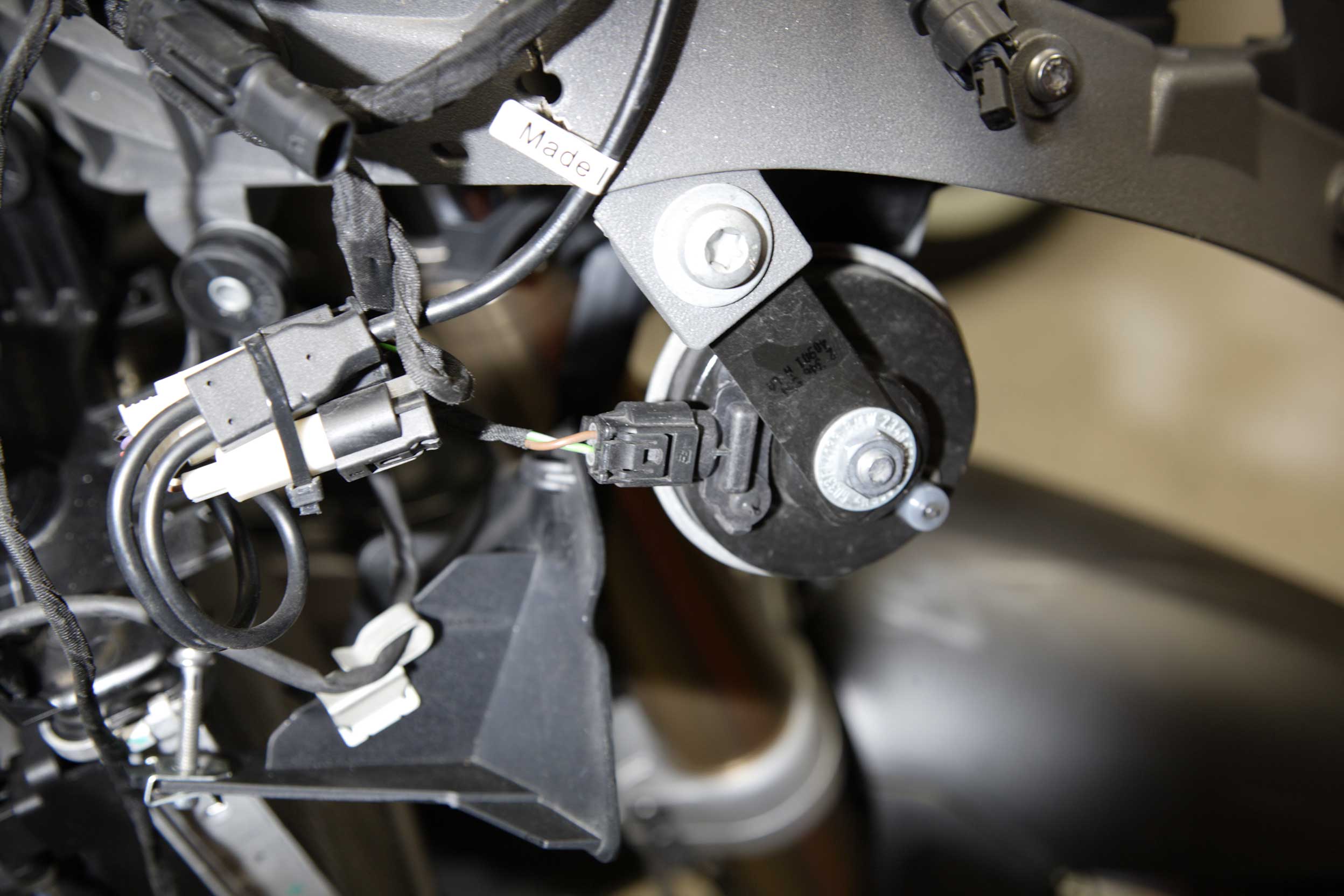

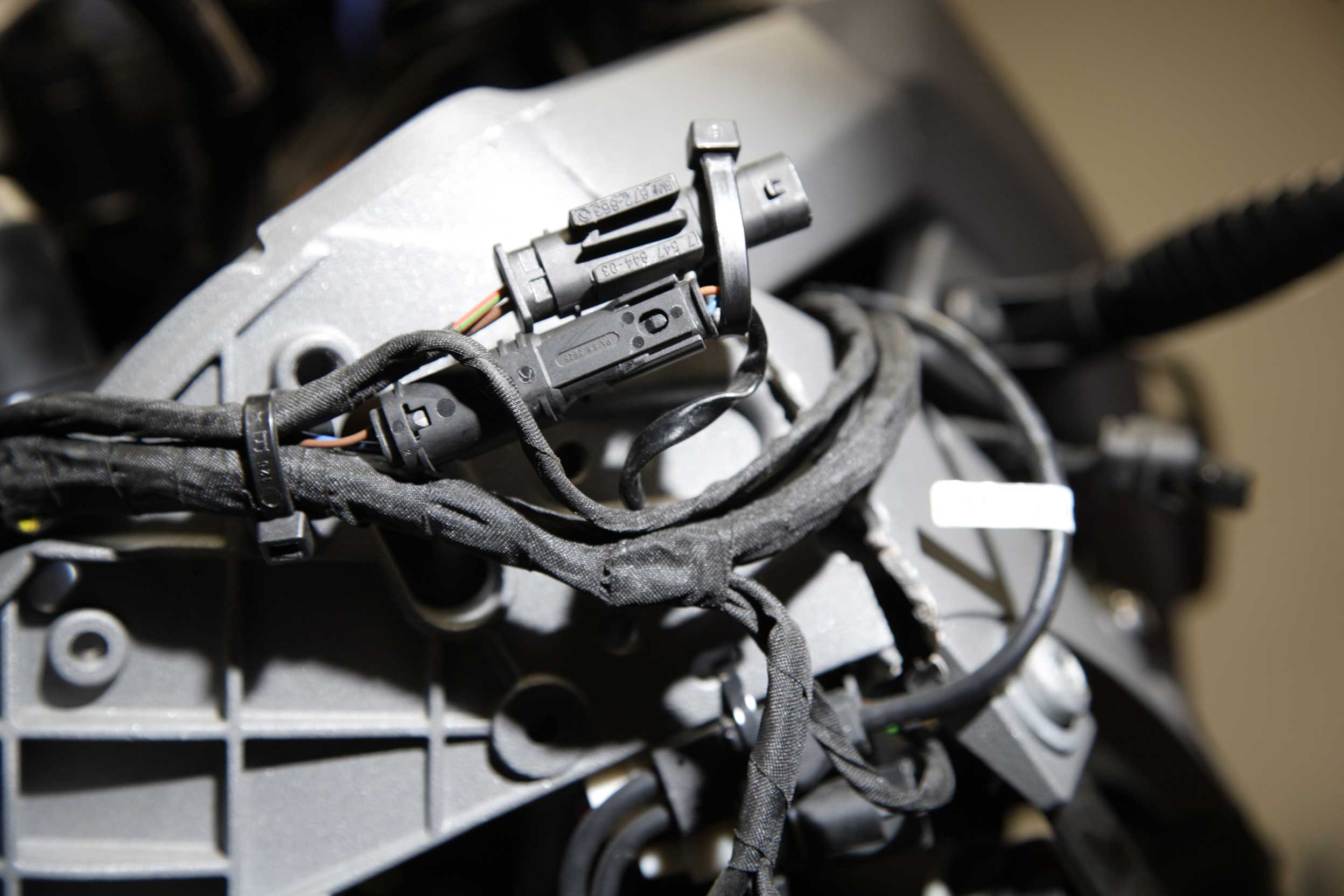

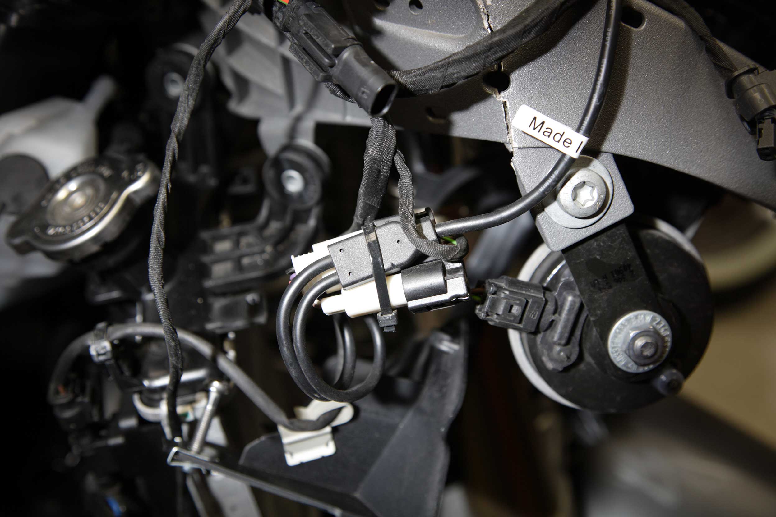

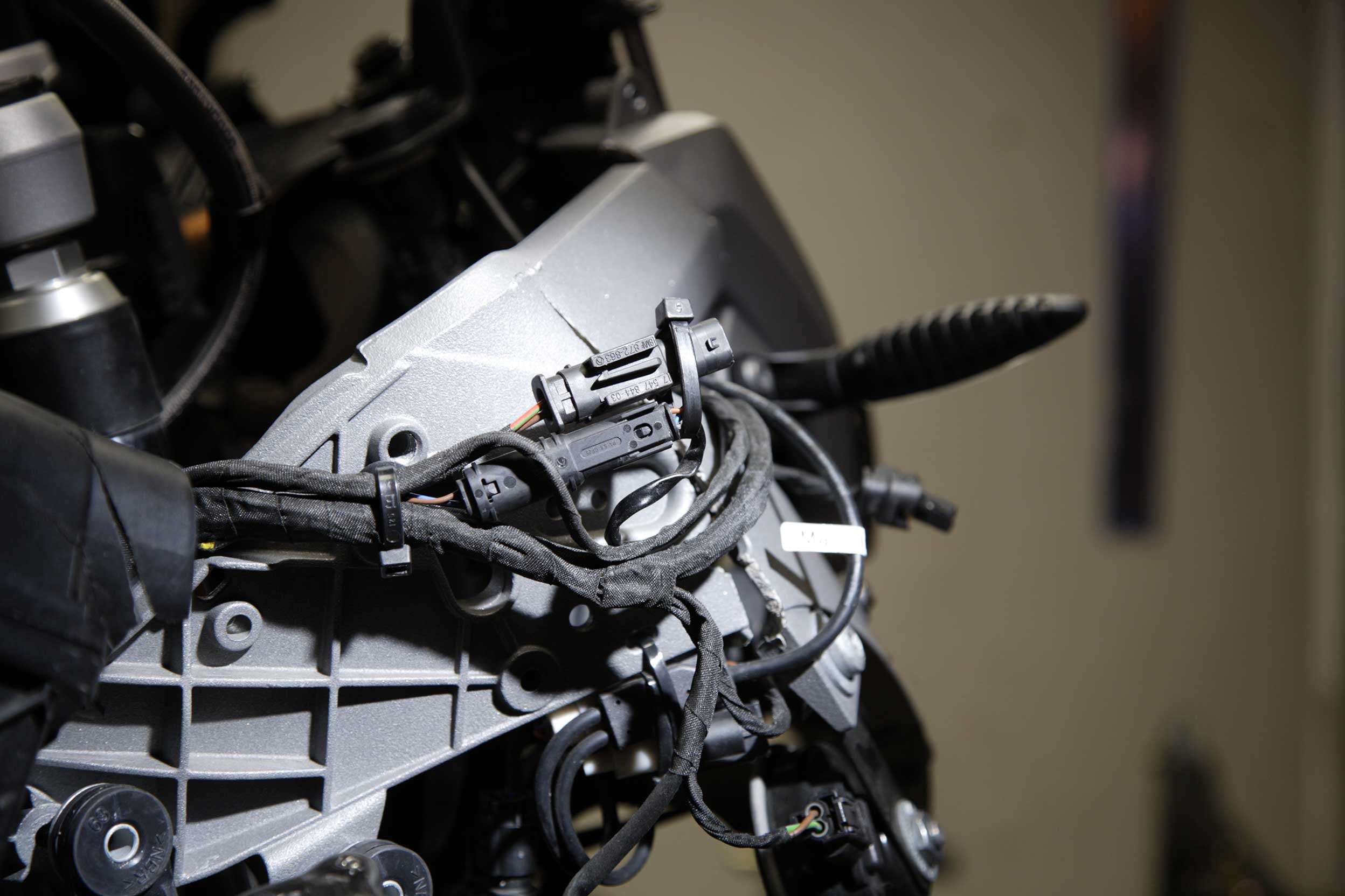

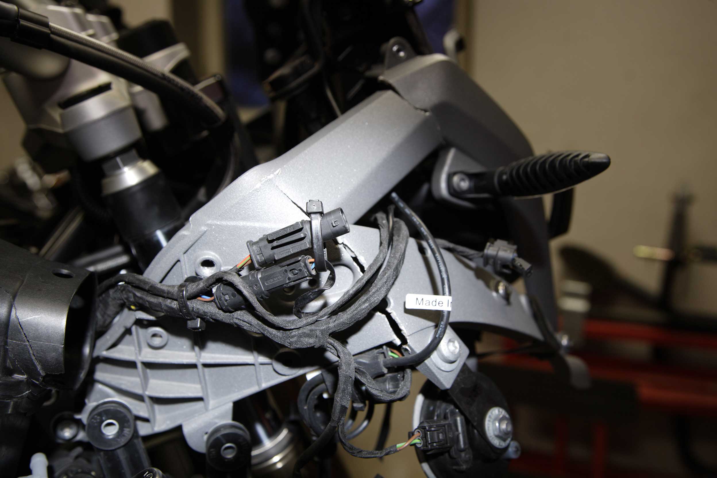

Hallo spreeeddi,
der weiße Stecker ist bei mir nicht angeschlossen sondern mit einer Kappe blind verschlossen. Das Fahrzeug ist im Auslieferungszustand.
Ich denke, dass an dem Stecker Zubehör angschlossen wird (TMC Antenne oder ähnliches)
Ich habe mal ein paar Bilder angehängt, wo das zu sehen ist. Auch gut zu sehen, wie die Kabel verlegt werden.

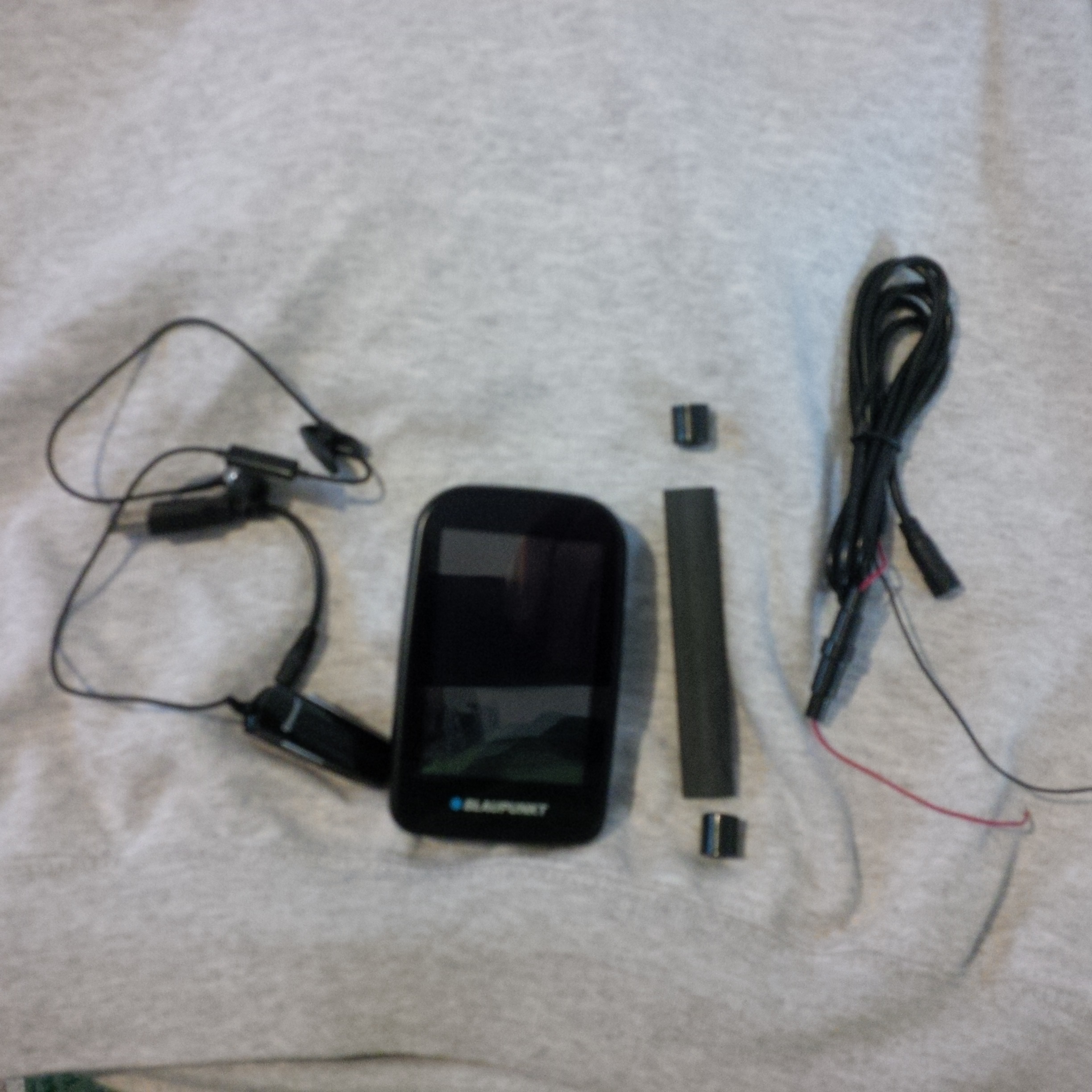

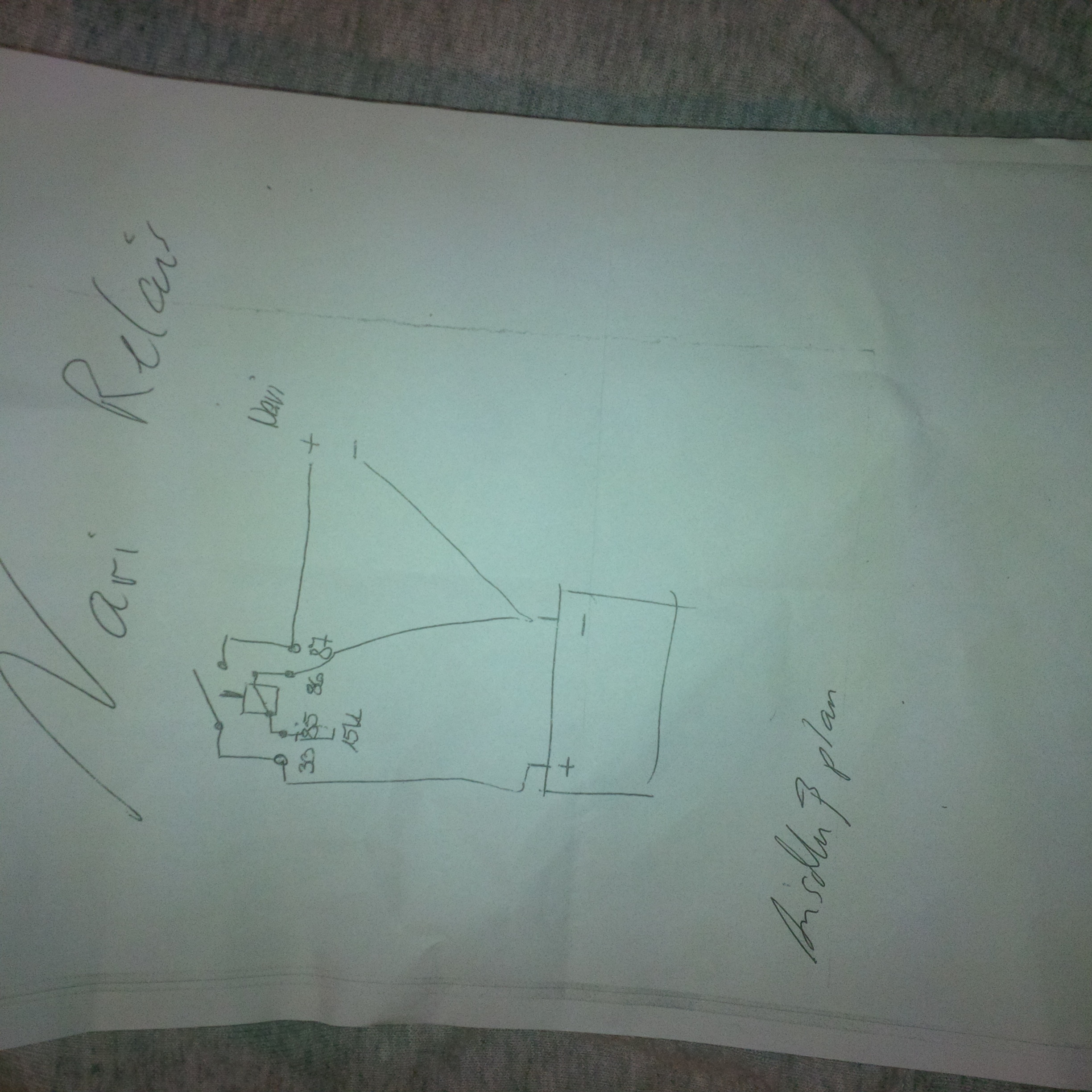

hier möchte ich auch eingrätschen und mal zum Strom-Anschluss eine Frage loswerden:
Da ich auch kein Elektroniker bin dachte ich in meiner Blauäugikeit das der Anschluss der
vorne im der Verkleidung schlummert auch dafür da ist einfach ein Navi einzustöpseln.
Jetzt sagte mir der Freundliche aber das dieser Anschluss nur für das BMW-Navigator zulässig sei
und bei jedem anderen Navi (hier Blaupunkt)eine Fehlermeldung erzeugen würde.
Meine Frage deshalb:
hat schon jemand an der neuen GS1200LC ein Fremd-Navi verbaut?
Navi mit Kabeln Schaltplan

Das Schaltbild stimmt so nicht bzw. ist unvollständig.
Woher bekommt denn das Relais über den 15k-Widerstand den Plus?
Dort ist ja ein offenes Ende.
