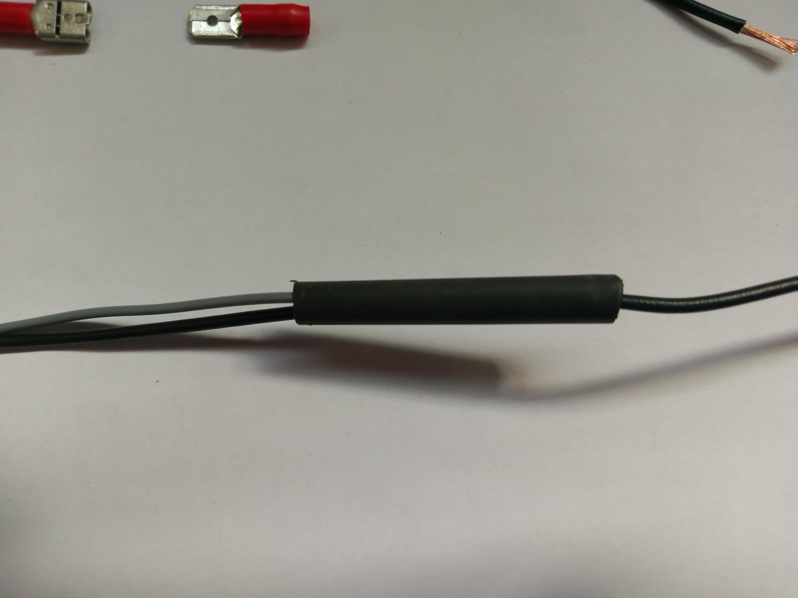

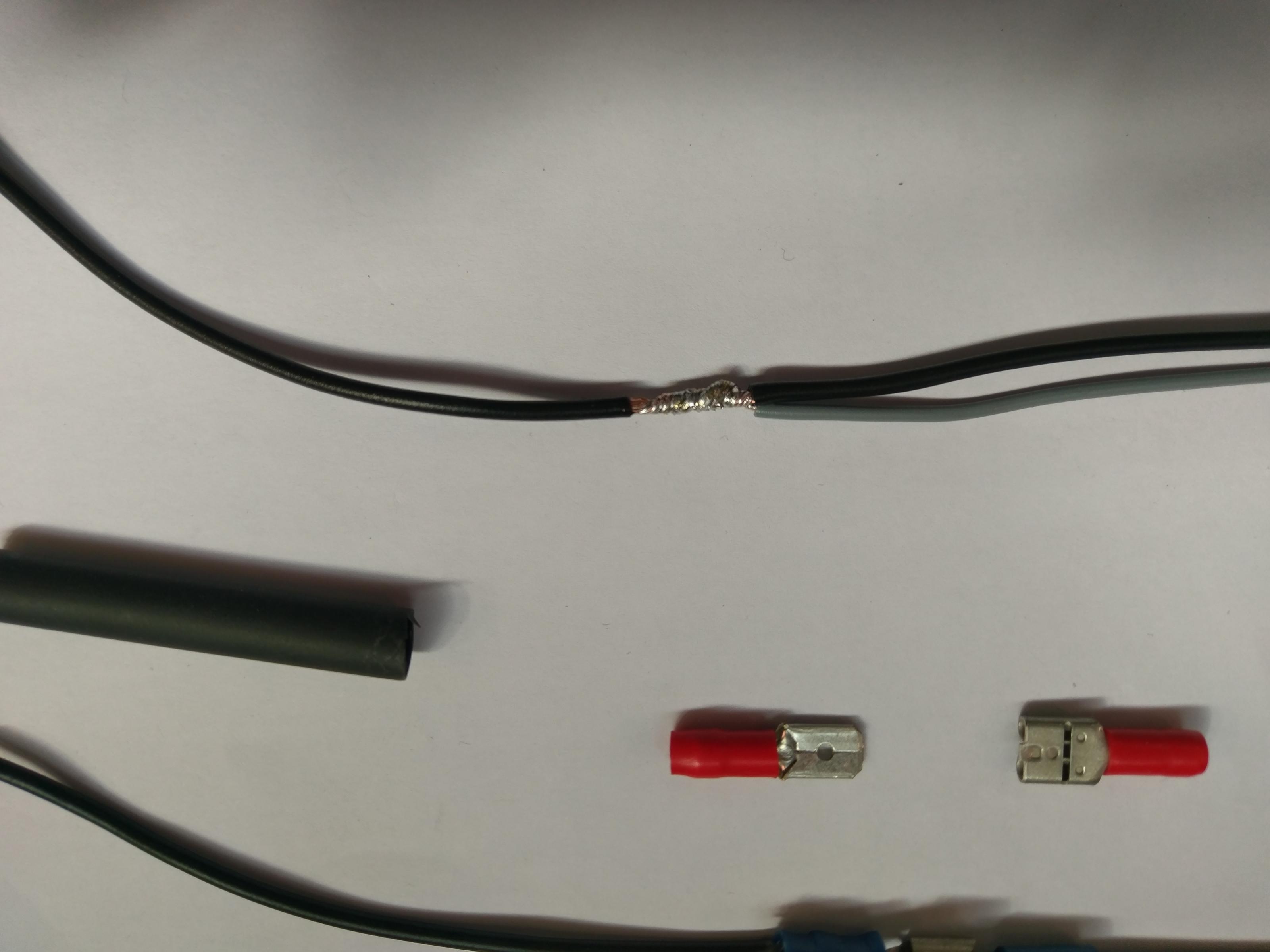

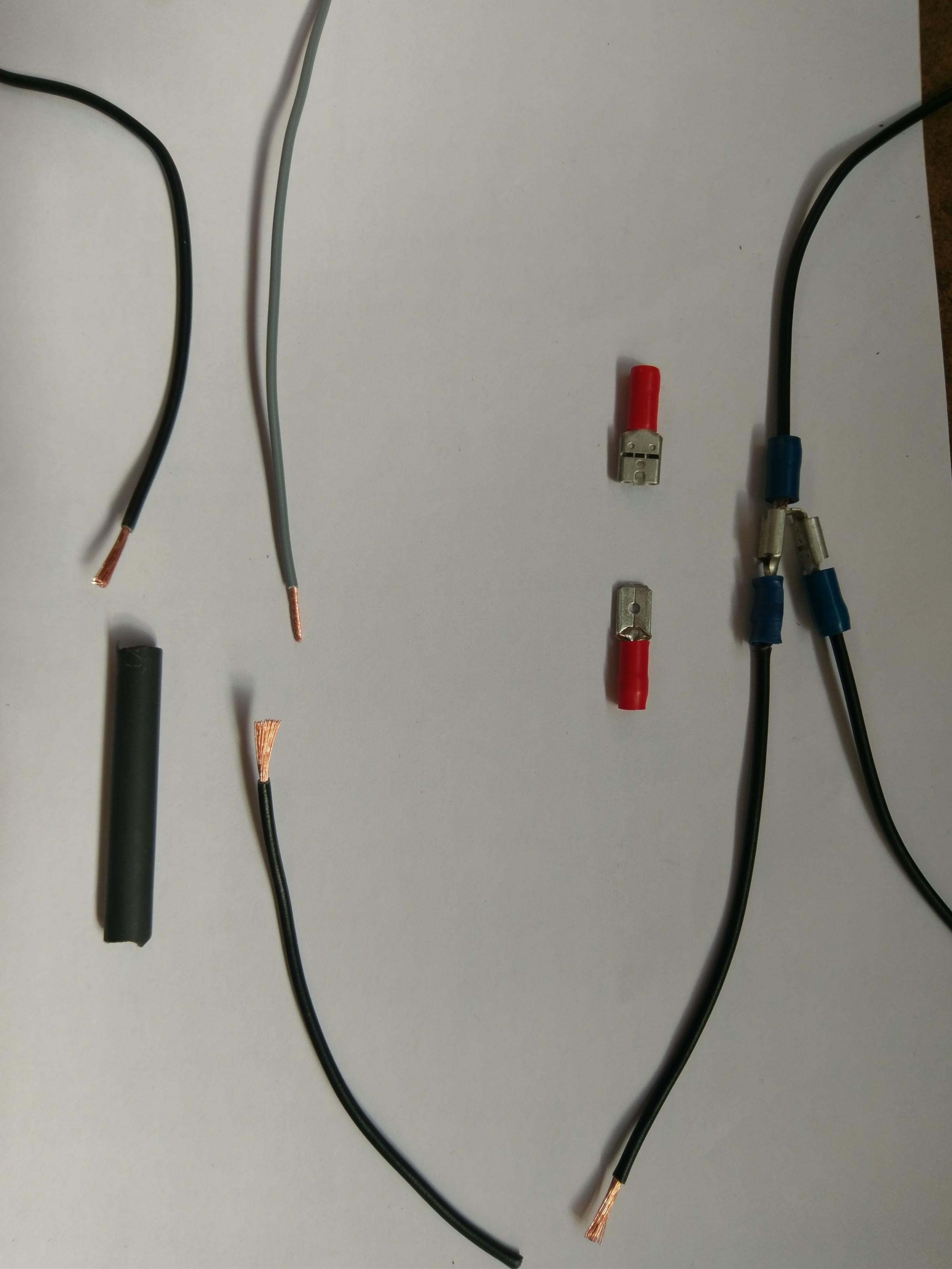

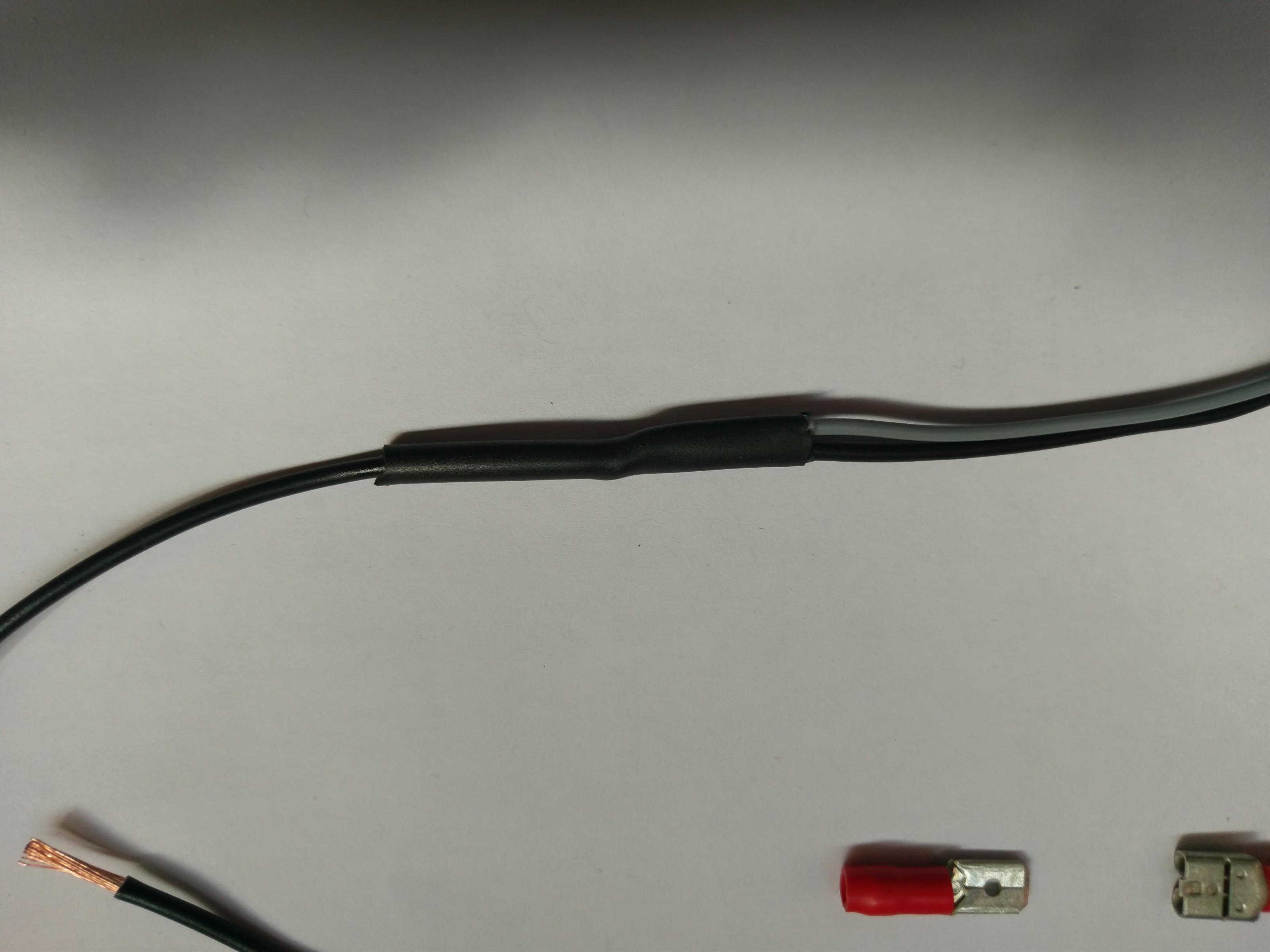

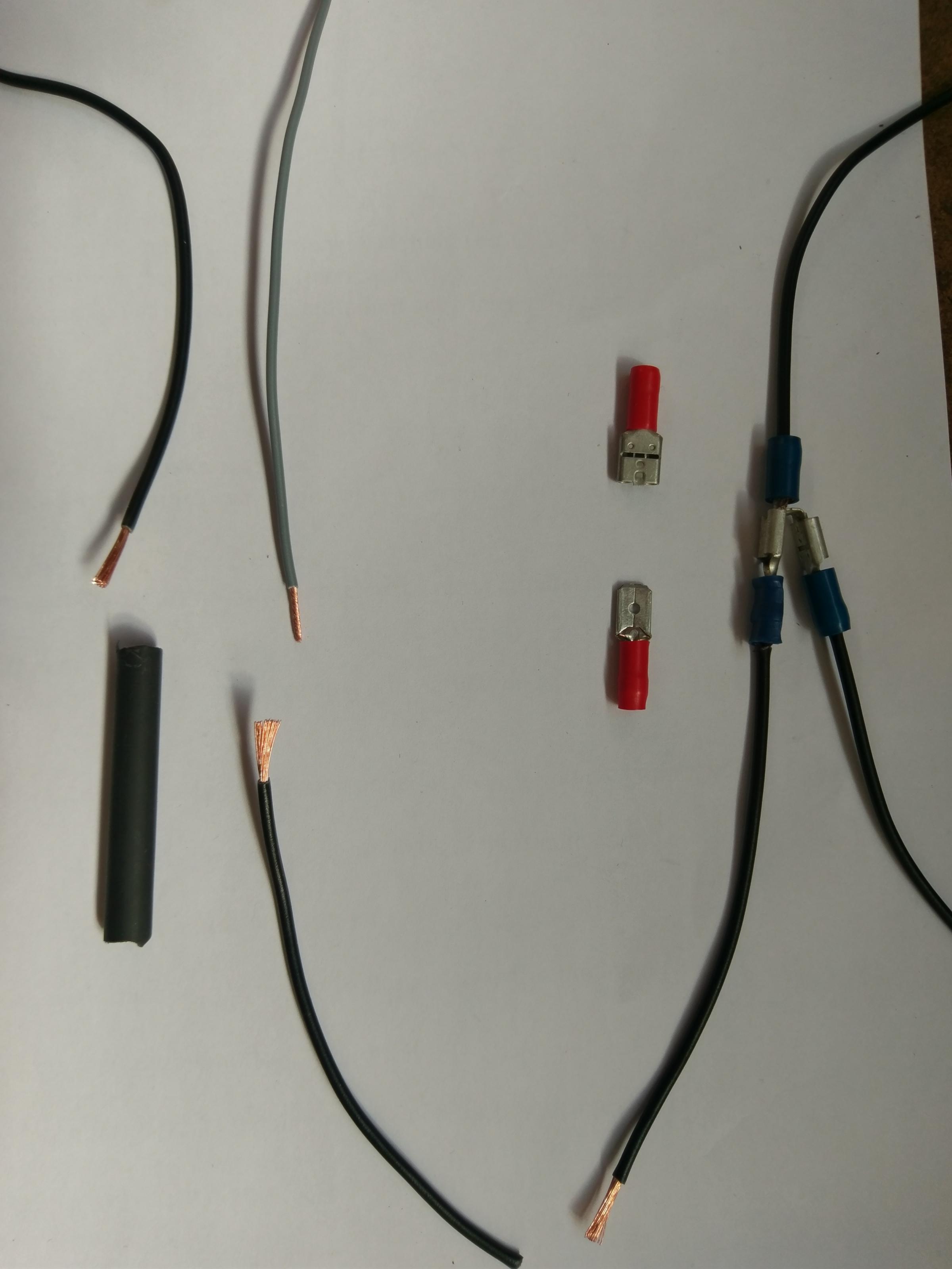

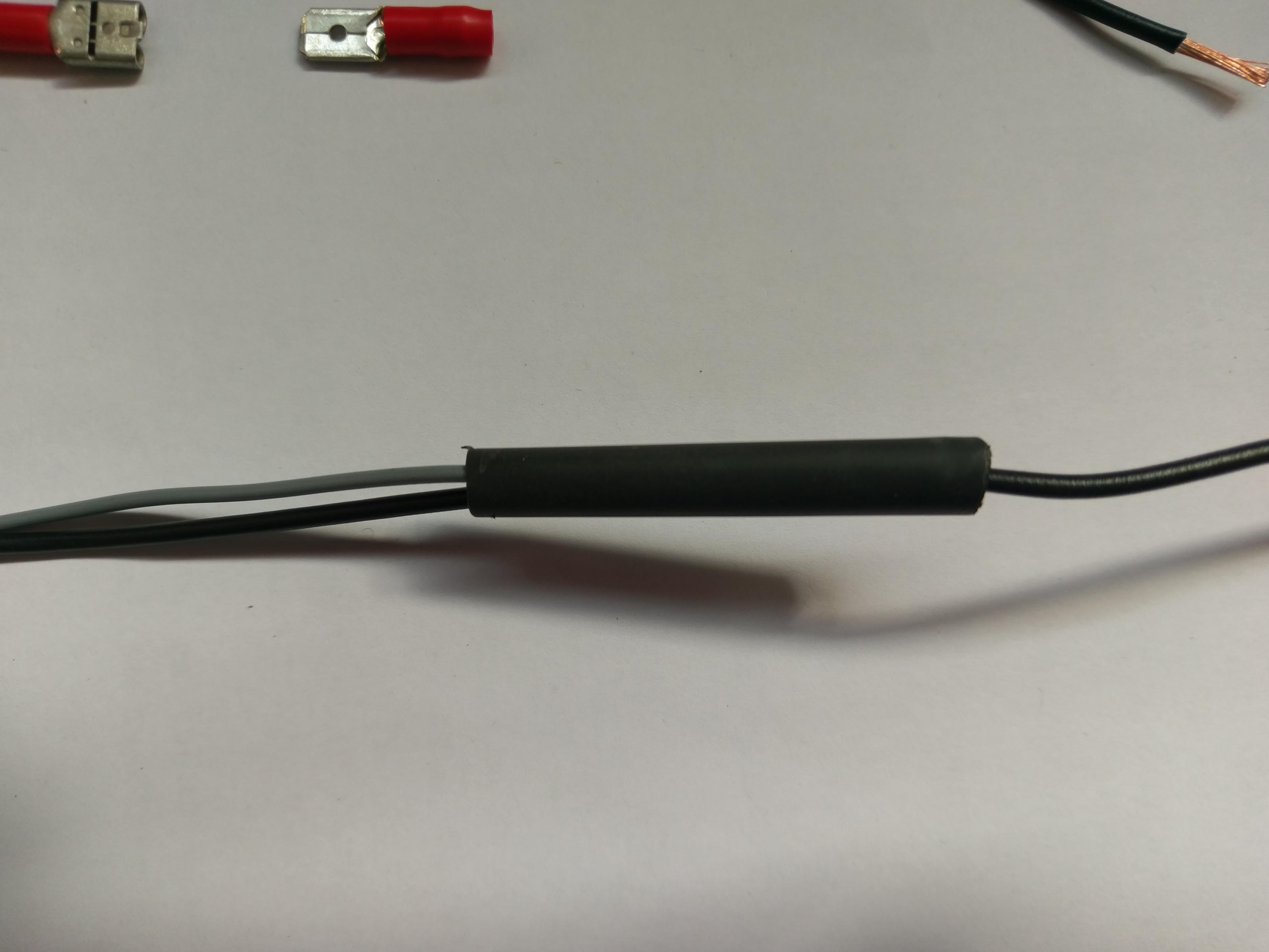

ich bin auch kein Freund von Stromdieben (Kabelabzweiger in Schneidklemmtechnik), aber genausowenig würde ich an der Stelle die Flachstecker empfehlen.
Wenn schon jemand von den Farben (Kabelquerschnitten) keine Ahnung hat, bezweifle ich, dass er diese auch Fachgerecht verbauen kann. Er wird mangels gutem Quetschwerkzeug wahrscheinlich die Kombi oder Wasserpumpenzange nehmen und dann eine noch schlechtere Verbindung auf Dauer haben als mit nem Stromdieb.
Daher mein Tip: Kabel abzwicken und abisolieren. Schrumpfschlauch mit Kleber besorgen. Alle drei Kabel sauber zusammenlöten und mit dem Schrumpfschlauch Vibrationsfest und Wasserdicht verschmelzen.
Ich weiß, dass viele das löten ablehnen, aber besser als das Steckergemurkse welche dann auch noch weggammeln, ist es allemal.
Wenn es gewünscht wird, mache ich mal ein Muster und stelle es hier rein!!
Grüße Volker
Grüße Volker
Morgen Volker,
bin wirklich kein Fachmann in Sachen Elektrik, aber an vernünftigem Werkzeug sollte es nicht scheitern. Eher an nicht vorhandenen Physik-Kenntnissen :nerd: ein Muster wäre prima :rolleyes:
Milhaus
Truckie
Truckie
14.03.2014
3.174
R1150GS
Klar doch.
Stromdiebe haben wir nicht, da bei uns nicht zulässig.
Grüße Volker

direkt an die Batterie oder Steckdosendauerplus ist die schlechteste Lösung, aber da sind wir ja drüber weg.
Gast 41871
egal ob Stromdieb oder Quetschverbinder... Viele sogenannte Fachbetriebe nehmen gern Quetschverbinder und quälen diese mit der Kombizange oder gar dem Seitenschneider. Fachlich richtig ist immer ein unisolierter Flachstecker mittels Einrollzange gecrimpt. Einmal an der Isolierung und einmal an der Kabelseele. Das kann man dann, wenn nötig, mit Schrumpfschlauch überziehen oder verwendet spezielle Hülsen. Alles im gut sortierten Fachhandel erhältlich für weniger Geld als für den Schrott aus dem Baumarkt...
MfG Gärtner
Bogserfan_1
11.12.2014
241
die einfachste Lösung ohne viel Werkzeug, entferne an dem Kabel von dem Du Saft abnehmen willst nur die Isolierung auf ca. 1 -1,5cm länge (Cuttermesser), darum wickelst du den blanken Draht vom abgehenden Kabel und Isolierst die Stelle (am besten mit Schrumpfschlauch sofern es geht oder mit gutem Selbstverschweißenden Isolierband. Das hält vermutlich Ewig :-) und verursacht die geringsten Kosten.
Wenn es ganz perfekt werden soll, kauf dir ne gescheite Crimp Zange (die guten kosten so ab 80€) zum Crimpen und unisolierte Quetschverbinder (das sind kleine Röhrchen), da werden die Kabelenden eingesteckt (Durchgesteckt) und mit passender Zange gecrimpt, darüber dann Schrumpfschlauch und fertig.
Besser ist es immer so wenig Steckverbindungen wie möglich zu haben :-)
Ach so, Löten hat in der KFZ Elektrik nichts zu suchen und wurde aus diesem Grund, irgendwann in den 90ern verboten (oder sogar schon frühe?). Lötstellen brechen einfach irgendwann, egal wie gut das Kabel verlegt ist, die Vibrationen vom Fahrzeug verträgt so eine Lötstelle nicht sehr lange.
