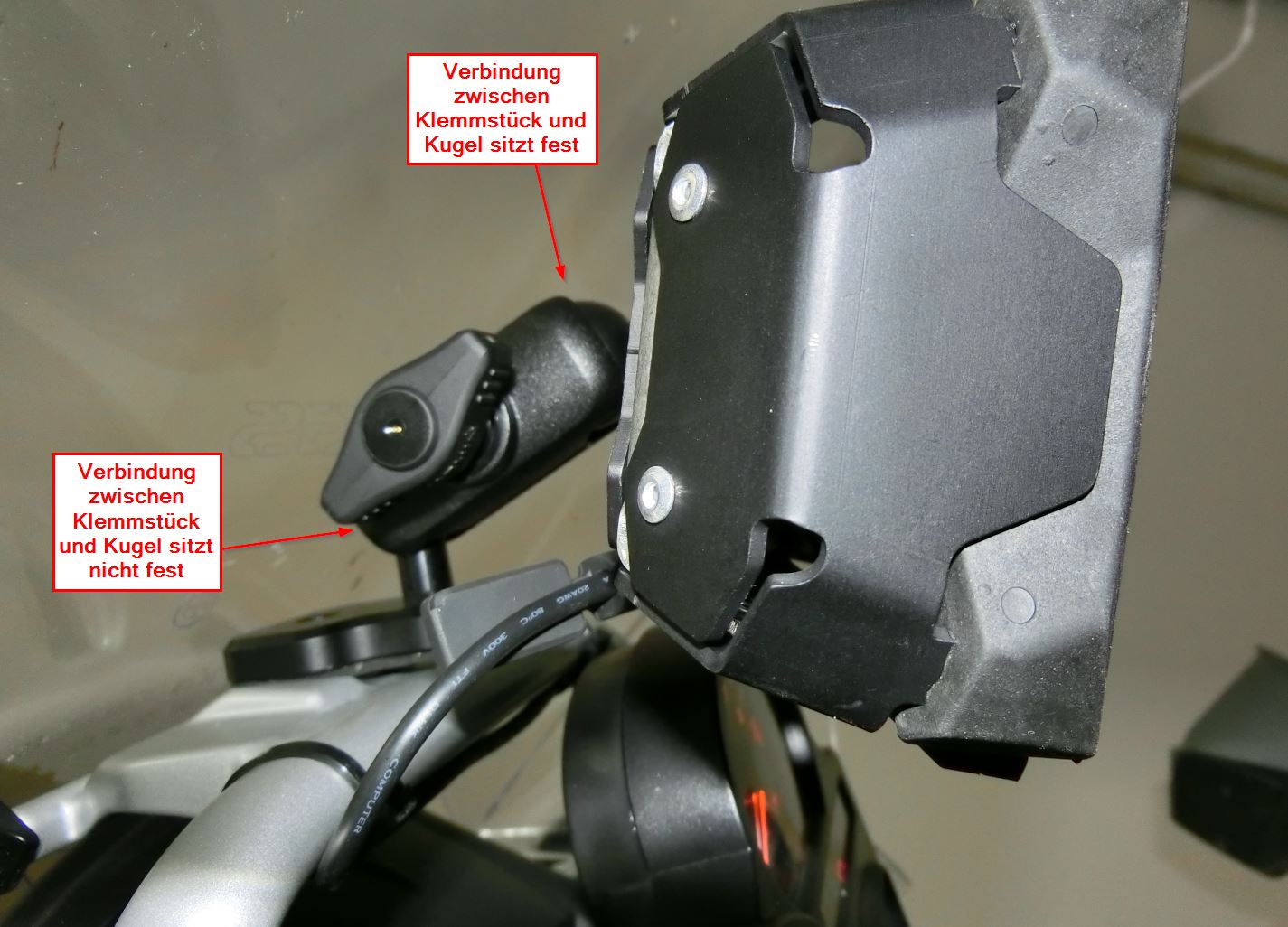

Hallo GS-Gemeinde,
ich benötige bitte euren Rat.
Folgende Bauteile sind verbaut:
1. Navianbindung Kugelflex
2. Garmin-Klemmstück (sieht aus wie von Ram-Mount), welches beim Zumo XT im Zubehör dabei war
3. Garmin-Basisplatte (sieht aus wie von Ram-Mount), welches beim Zumo XT im Zubehör dabei war
4. Touratech Zumo XT Halterung
Folgendes Problem: Die Verbindung zwischen Garmin-Klemmstück und Garmin-Basisplatte sitzt schön fest.
ABER: Die Verbindung zwischen Garmin-Klemmstück und der Kugel von Kugelflex ist nicht 100%ig fest zu bekommen.
Fahre ich z.B. über holprigen Untergrund, ausgebesserte Straße oder Kanaldeckel wandert die Zumo-XT-Halterung samt Navi nach unten. Sie wird sozusagen nach unten gerüttelt.
Die Kugelflex-Kugel ist aus Aluminium und hat einen Durchmesser von 25mm.
Die Kugel der Garmin-Basisplatte hat eine gefühlt gummierte Oberfläche und einen Durchmesser von 25,4mm.
Nun meine Frage:
Wie bekomme ich die Verbindung zwischen Klemmstück und Kugelflex-Kugel fest?
Liegt es daran, dass die Kugel aus Alu ist?
Hilft es vielleicht, einen dünnen Schrumpfschlauch über die Kugel zu ziehen?
Sollte ich mir anstatt der Garmin-Klemmverbindung den entsprechenden Klemmverbinder (ebenfalls aus Alu) von Kugelflex zulegen?
Für Eure Erfahrungen, Ratschläge, Tipps und Tricks wäre ich sehr dankbar.
Viele Grüße
Daniel

Die Kugelflexkugel gummieren!
Ansonsten sind die beiden Systeme eben nicht so wirklich kompatibel!

RamMount hat gummierte Kugeln. Zudem sind die verformbar.
Ich würde versuchen, die Alu-Kugel mit Gewebeband oder etwas Rutschfestem versehen.

Wenn du irgendwo noch ein Stück Gummi (Fahrradschlauch) oder Leder (Fensterleder, alter Gürtel [wenn nicht zu dick]) herumliegen hast, davon einen Streifen um die Kugelflex Kugel herumlegen.

Kugelflex ist vom Durchmesser kleiner als Ram-Mount und daher nicht direkt kompatibel.

Ich hatte ein komplettes RamMountsystem am Lenker - Klemme und kurzer Arm. An dem hing ein Touratech Halter 396 dran.
Trotz Ram Mount und allem hat es nicht gehalten, wenn die Neigung nach vorn gestellt wurde - (so wie im Bild dargestellt).
Das konnte ich festschrauben wie ich wollte.
Das Gesamtgewicht Halter plus Navi ist einfach zu hoch. Hab es also abgebaut und das RamMount System komplett entfernt.
Es wurde dann ein Kugelflex Bügelhalter der nicht 1mm nachgibt
Ein Zumo XT mit Touratech Halter bringt noch mehr Gewicht auf die Waage

Danke für Eure Tipps und Vorschläge.
Ich versuche es mal mit einem Fahrradschlauch und falls es nicht besser wird, werde ich den 50mm Klemmverbinder von Kugelflex samt zugehöriger Navi-Platte bestellen. Das sollte dann auf jeden Fall passen.

Hallo MarinGS,
ja gibt es. Habe zuerst den Tipp mit eine Streifen eines alten Fahrradschlauchs ausprobiert. Brachte auch Besserung, aber hielt auch nicht zu 100%.
Habe jetzt den 50mm Klemmverbinder von Kugelflex samt zugehöriger Navi-Platte verbaut.
Hält 1A zu 100%, auch mit nach vorne geneigtem Navi- / Navihalter. :jubel:

Prima
Das bestätigt meine These: Mit einem RamMount System ist das mit der erwähnten Konstellation nicht zu machen!
Gewicht und Neigung sind zu hoch
