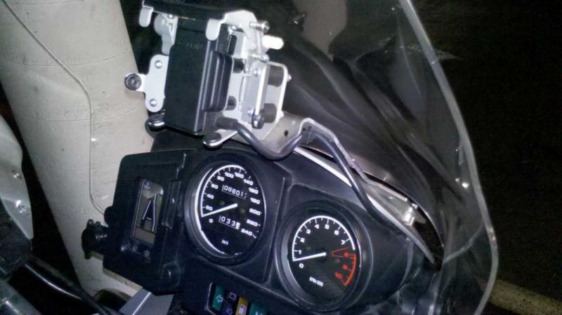

Navihalterung
so sieht der Halter auf dem Bremsflüssigkeitsbehälter aus.
Auf der Querstrebe taugt das nichts, wenn man immer mit Tankrucksack fährt.
Gruß Bernd

Hast du das Blech mit den Behälterdeckelschrauben verschraubt und darauf dann den Navihalter???
L
Lumpenseckel
Joined
Jan 11, 2007
Messages
750
Location
Trossingen
R1100GS
Navihalter
Genau so, nur eben entsprechend längere Schrauben verwendet.

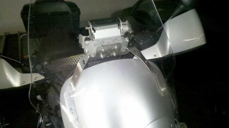

Moooment, dass ist nicht "oben ohne"! `Ne gekürzte Scheibe hatte ich auch immer an der 11er, da das gedröhne der Originalscheibe unerträglich war.
Erst so:
dann so:
Aber deine Variante hat auch was.... :)

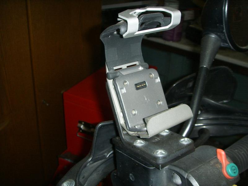

Mahlzeit , auf der Querstrebe geht schon wenn man diesen Adapter hat .
Damit ist der Navihalter optimal einstellbar.

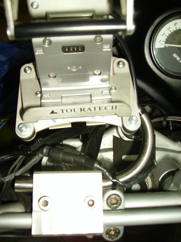

Hi,
ich hatte es zuerst so: http://www.cnd-stephan.de/halter.html
Ähnlich wie Finn habe ich mir einen Bügel gebaut. Daran den Krempel befestigt.
Nun habe ich ein ZUMO 550. Die originale Halterung habe ich mittels RAM Mount nun am Cockpit festgemacht. Zwischen den Ausbuchtungen von Tacho und DZM habe ich eine Kugel von oben geschraubt, und mit dem langen Halter Von RAM Mount kommt das Navi gut nach vorne zu mir. Es verdeckt auch keine Instrumente. Von der jetzigen Befestigung habe ich leider noch keine Bilder. Ist zu KALT. Moppi ist unter einer Plane. Wenn ich die jetzt runternehme bricht das Ding auseinander.
Gruß Rainer
