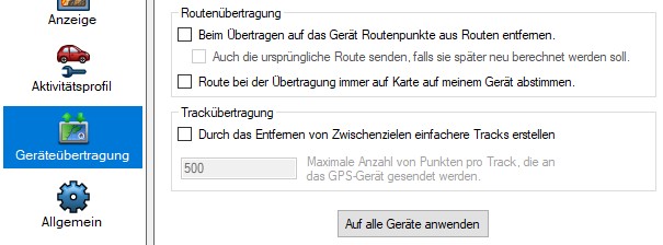

Hast du bei den Übertragungseinstellungen in BaseCamp alle Häkchen weg?
Evtl. sind auch zu viele andere Routen und Tracks auf dem Gerät. Alle mal löschen.
