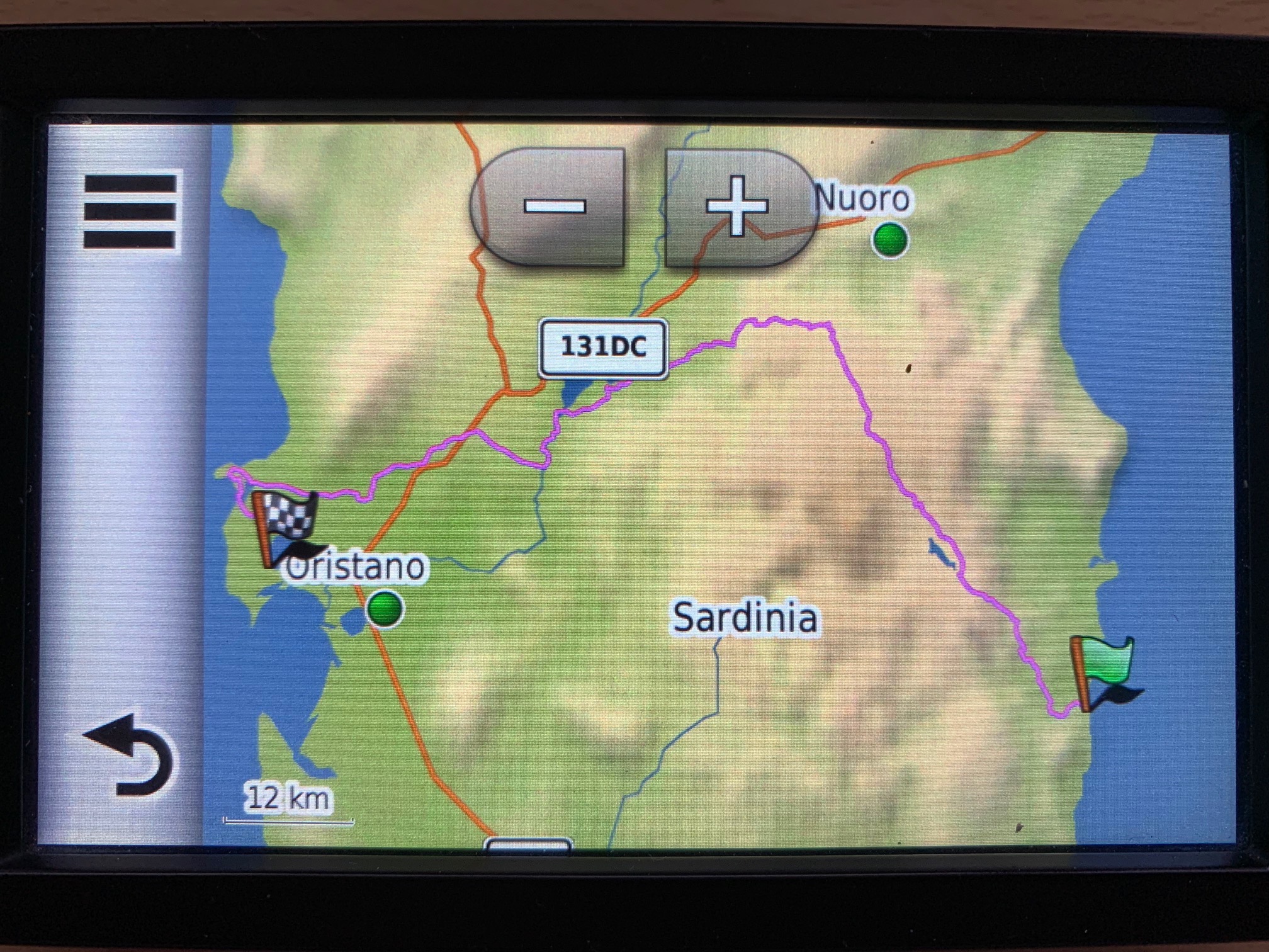

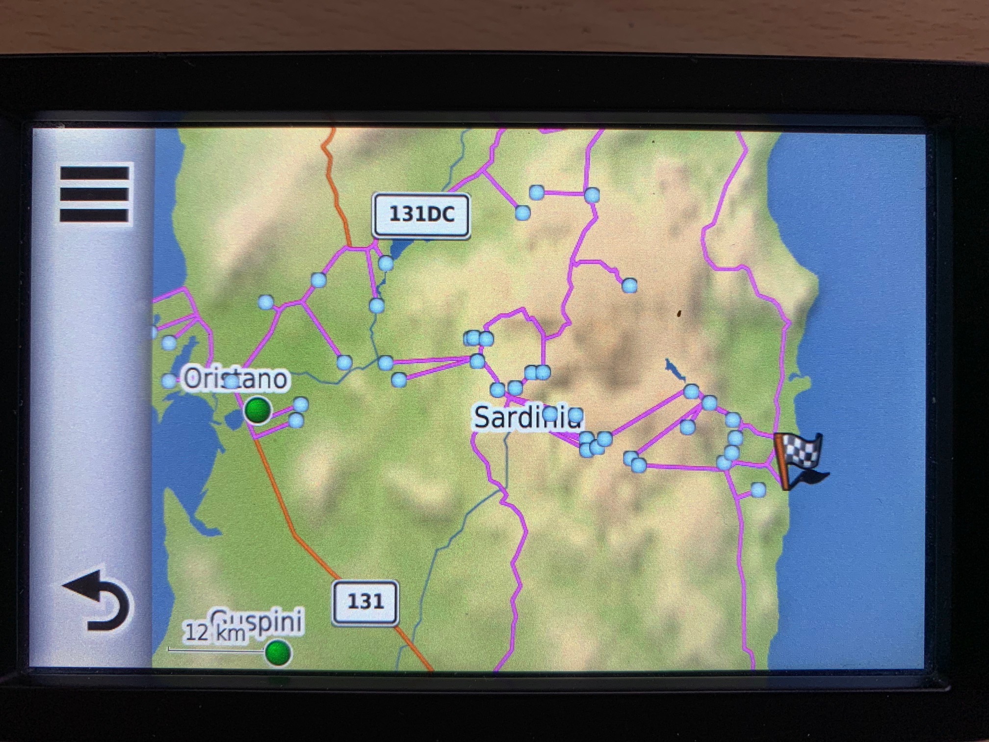

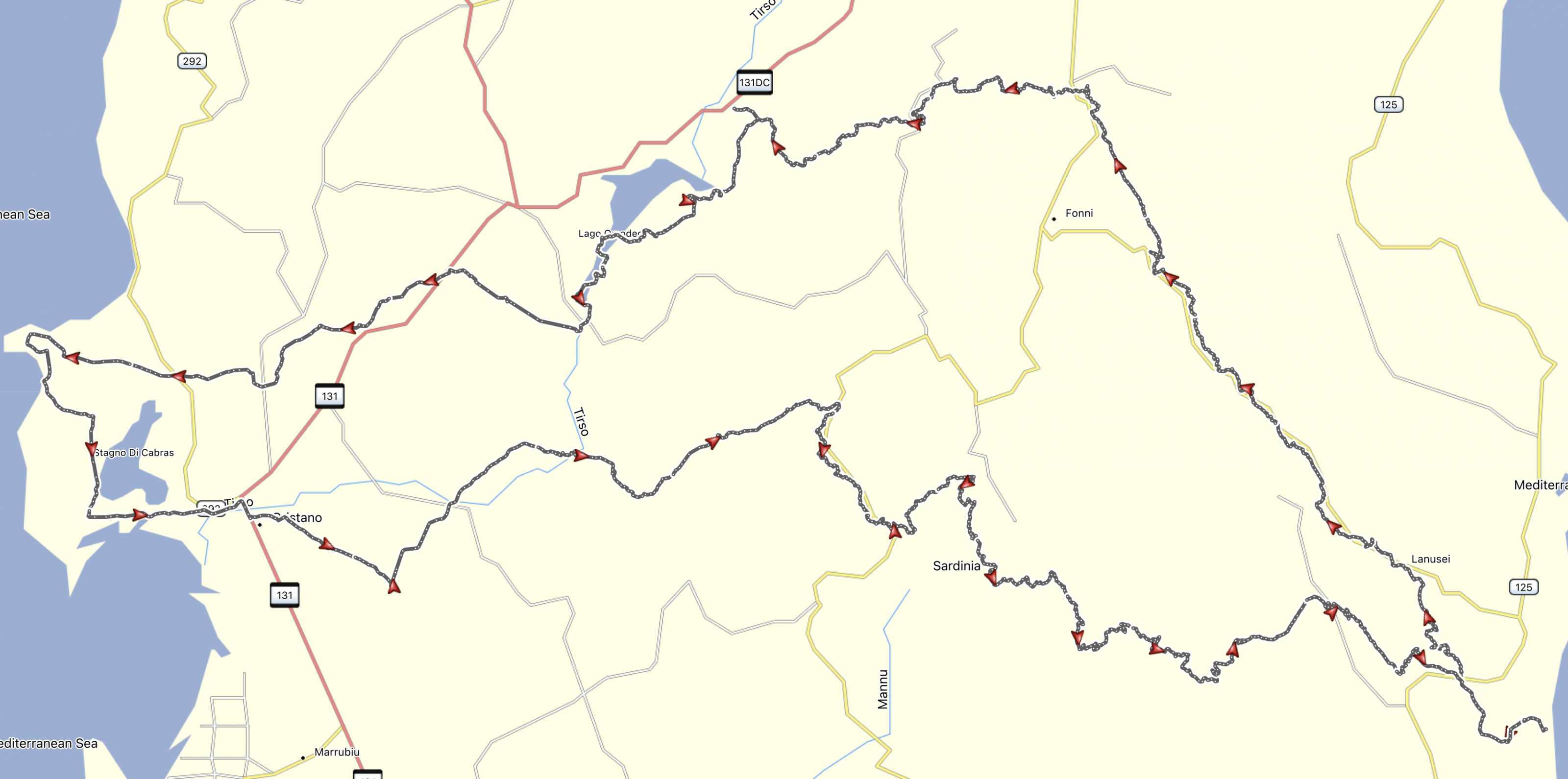

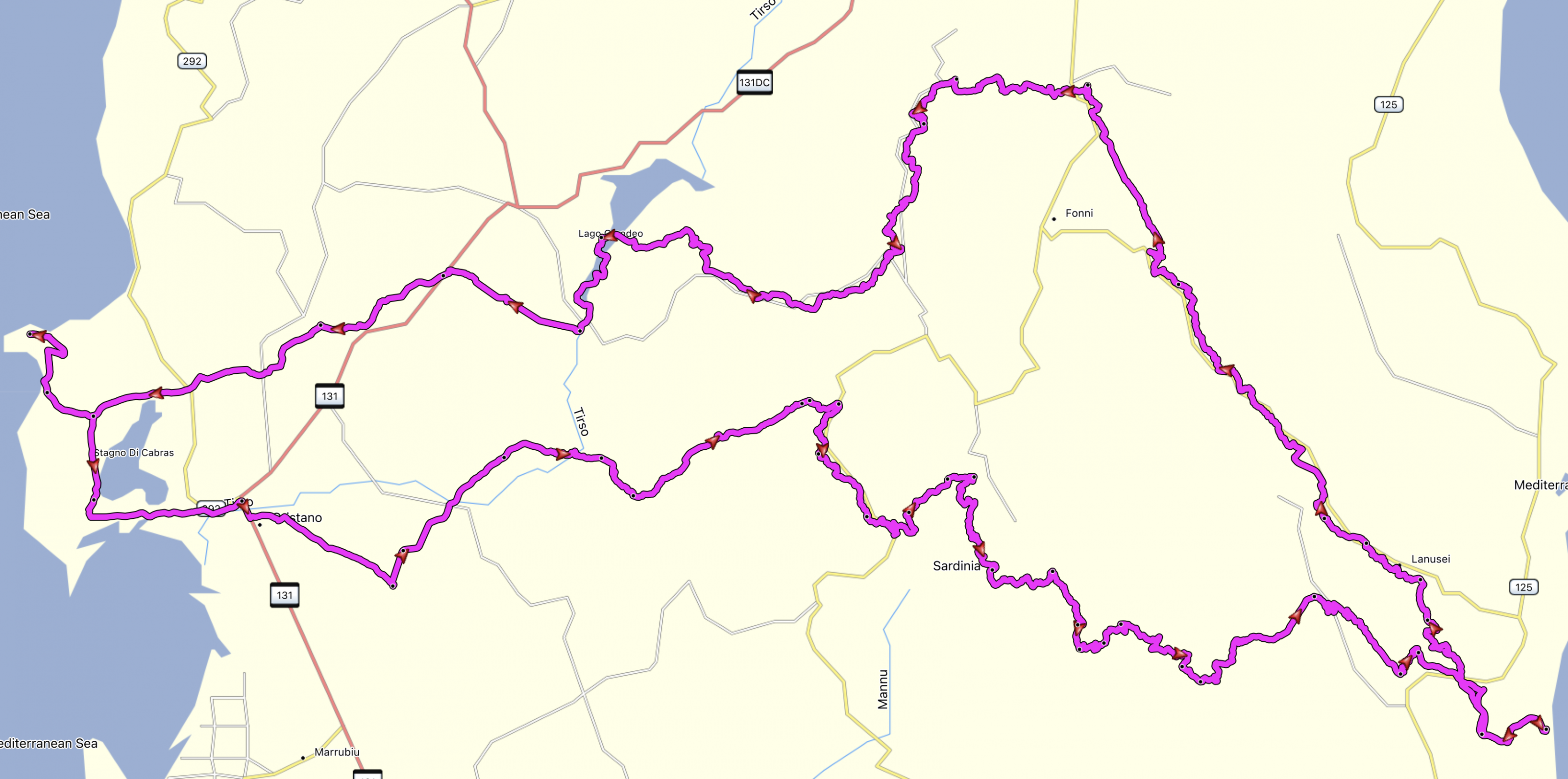

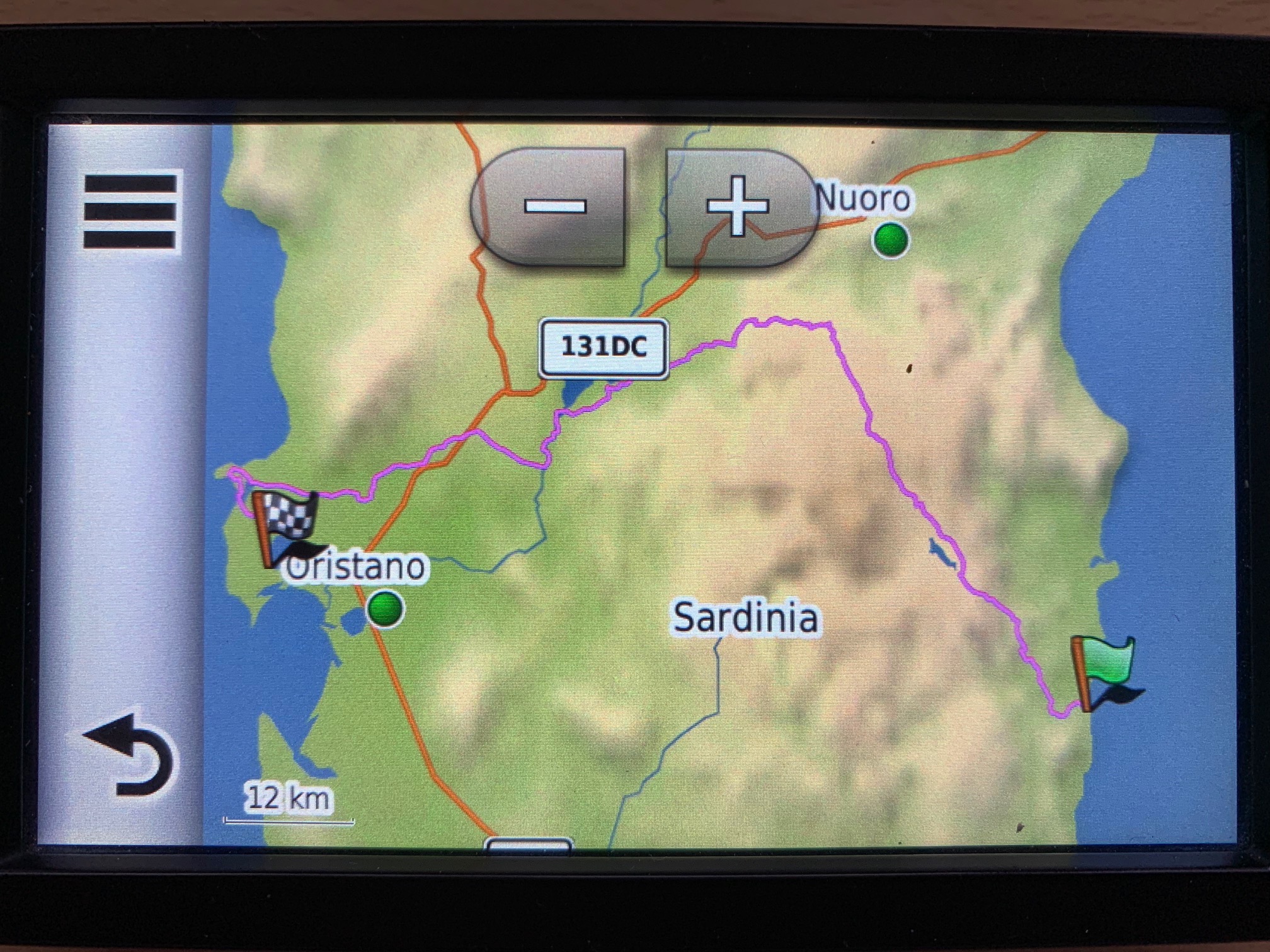

So ich habe mich nun nochmal drangesetzt und kann das Problem evtl. mit den folgenden Bildern besser beschreiben...
Der geplante Track (437km)
Die daraus erstellte Route (mit 47 Routenpunkten) in Basecamp (446km)
Die Route auf dem Navi (1.772km)
Ins Navi gespielt direkt über Basecamp.
Dann nochmal versucht im Navi den Track in die Route umrechnen zu lassen
Die neu berechnete Route auf dem Navi (229km)
Die Hälfte fehlt einfach...
Ich hoffe, ich habe mein Problem besser erklärt.
