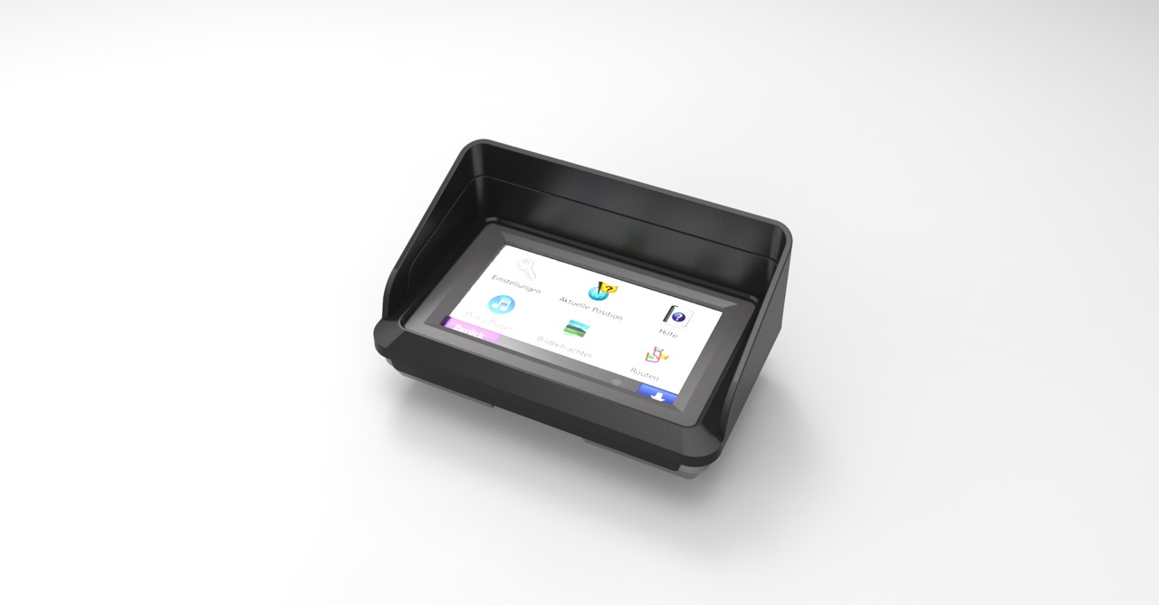

Ich habe mir auch schon das eine oder andere Mal eine Sonnenblende gewünscht. Daher habe ich mir, aus Interesse am 3D-Zeichnen und -Drucken, selber eine gemacht. Das Dach ist 3.8cm tief, es kann mit einem einfachen Gummiband befestigt werden.
Vielleicht ist der eine oder andere auch daran interessiert:
BMW Navigator 5 Sunshade / Sonnenblende
Um mit offenen Karten zu spielen: Da sind noch um die 2$ Marge für mich drauf wenn man so bestellt bei Shapeways. So ganz billig wird der ganze Spass dann aber auch wieder nicht, soviel zur Vorwarnung. Ist halt eine Spielerei. Ich kann auch jedem der interessiert ist die STL und/oder die Sketchup Datei schicken, darf jeder damit machen was er will.

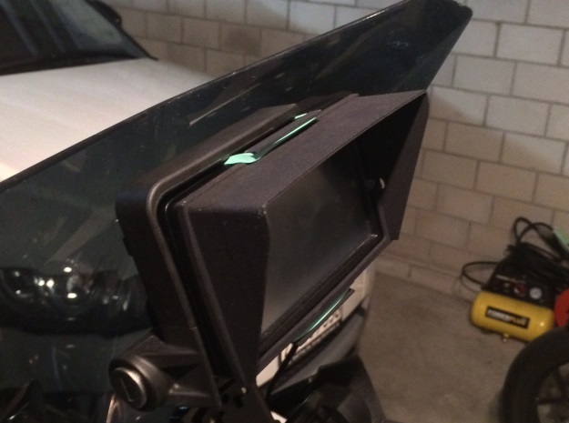

Also ich finde die Sonnenblende die mit dem Gummiband befestigt wird sehr interssant.
Mich würde nur interessieren ob das Navi dann noch wirlich gut in der Halterung sitzt.
So viel Luft ist doch hinten am Gerät gar nicht.
Und gibt es das Teil auch in Deutschland zu kaufen?

Es gibt hier einen längeren Thread über die Teile bei Advrider.com die ich gemacht habe, halt auf Englisch. Es haben mittlerweile schon ~170 Leute so ein Ding :)
Es funktioniert gut, ich habe auf verschiedene Bedürfnisse und Anfragen hin auch mehrere Varianten gemacht mittlerweile. Man kann sie bei Shapeways bestellen, die drucken das dann aus. Wenn man will, kann man auch ein "Custom Image" hochladen und oben draufdrucken lassen --> Tinu's Things by Tinu - Shapeways Shops
Wenn man sich bei Shapeways anmeldet und Geduld hat, kommt meist irgendwann eine Aktion wie -10€, oder gratis Versand oder so.

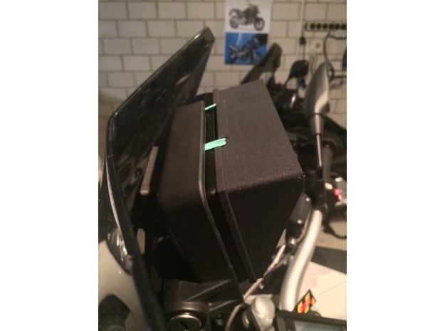

Frage: hast Du das, oder jemand anderes, schon mal in Verbindung mit der TT Halterung getestet? Bei der "alten" Halterung greifen für die zusätzliche Sicherung zwei Nasen von oben über das N5. Ich weiß jetzt nicht welchen Abstand die haben und ob das dann mit der Halterung für den Sicherungsgummi kollidiert. Ansonsten müsste es evtl. mit dem rausdremeln von zwei Löchern oben getan sein?!?

Ich habe auch noch so eine "alte" Halterung TT V1 mit dem Klappmechanismus von oben. Ich hatte auch begonnen eine Variante der Sonnenblende zu zeichnen die oben die zwei Aussparungen für die Nasen hat (Abstand um die 8cm) und unten noch ne Änderung damit der N4/N5 eingesetzt werden kann mit der aufgesetzten Blende. Ich habs jetzt grad nicht mehr auswendig im Kopf, aber ich glaub nur oben dremeln reicht nicht bei der Version die jetzt grad bei Shapeways drin ist. Wenn Du willst kann ich das ja wieder genauer anschauen und eine passende Version machen.
