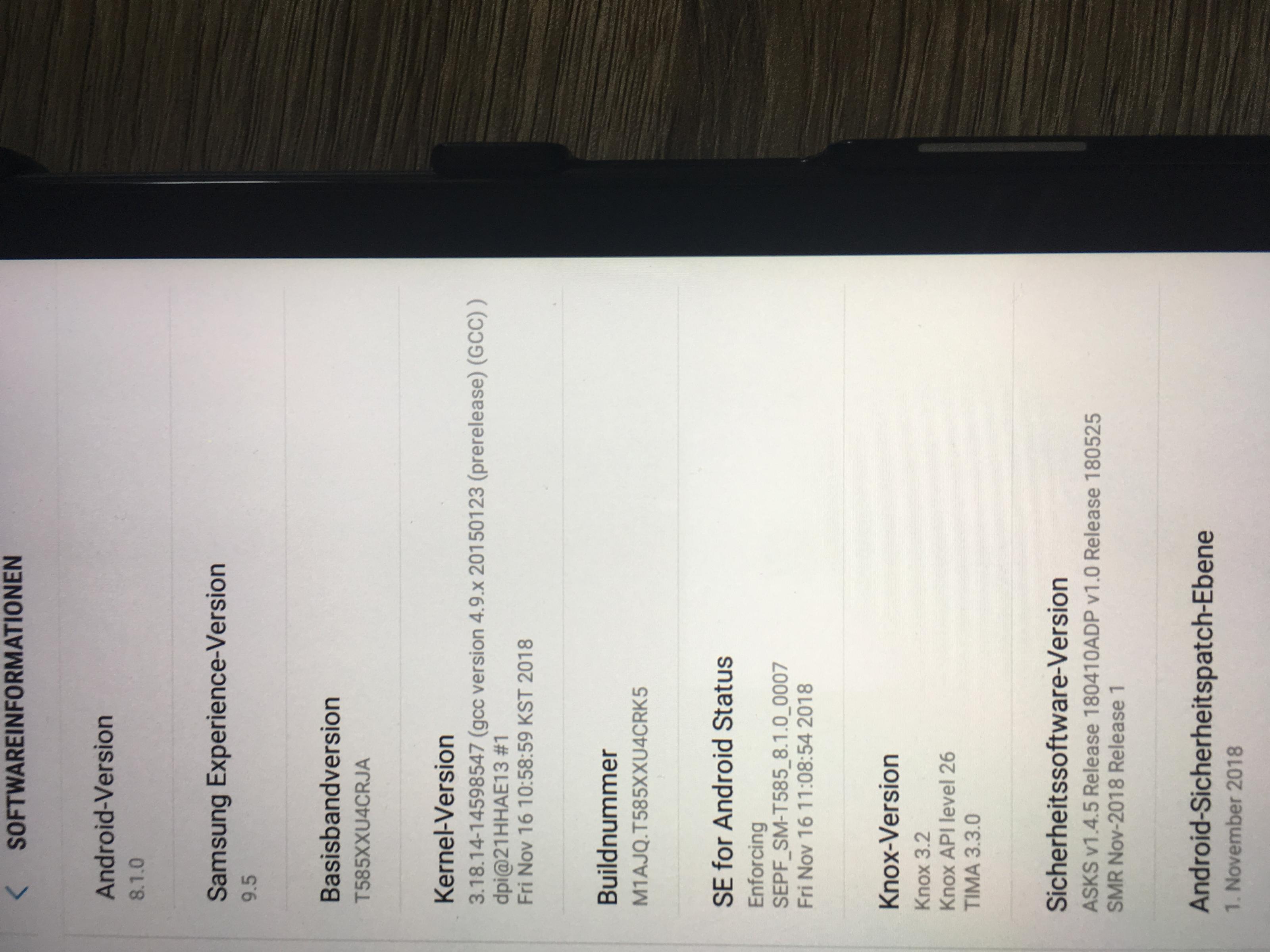

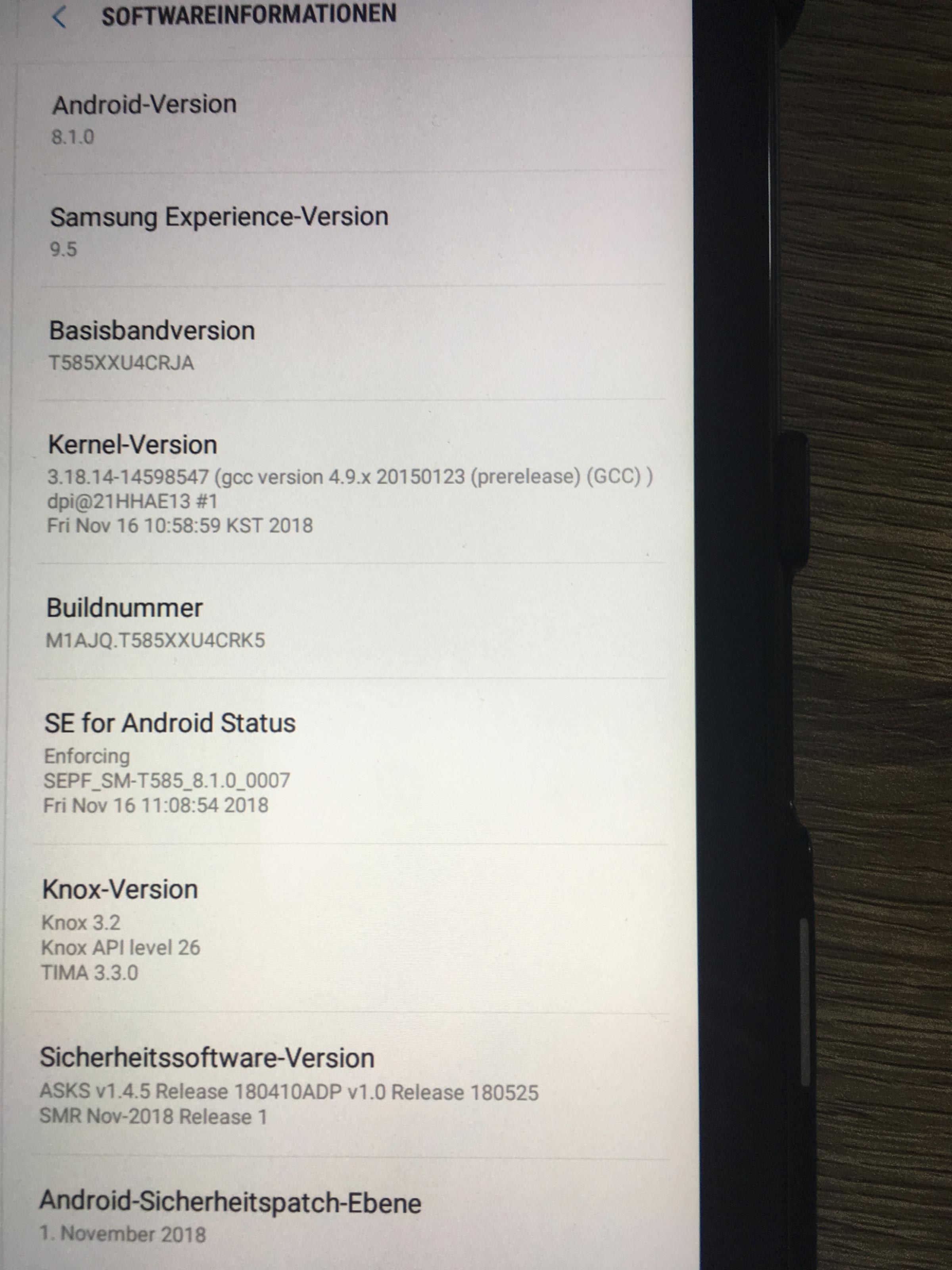

Welches OS ist denn auf dem Tablet ?

Da ich ein ITmäßig ein ziemliches Nackerpatzerl bin, stell ich ein Foto ein in der Hoffnung, die Frage beantwortet zu haben.IMG_2196.jpg;)

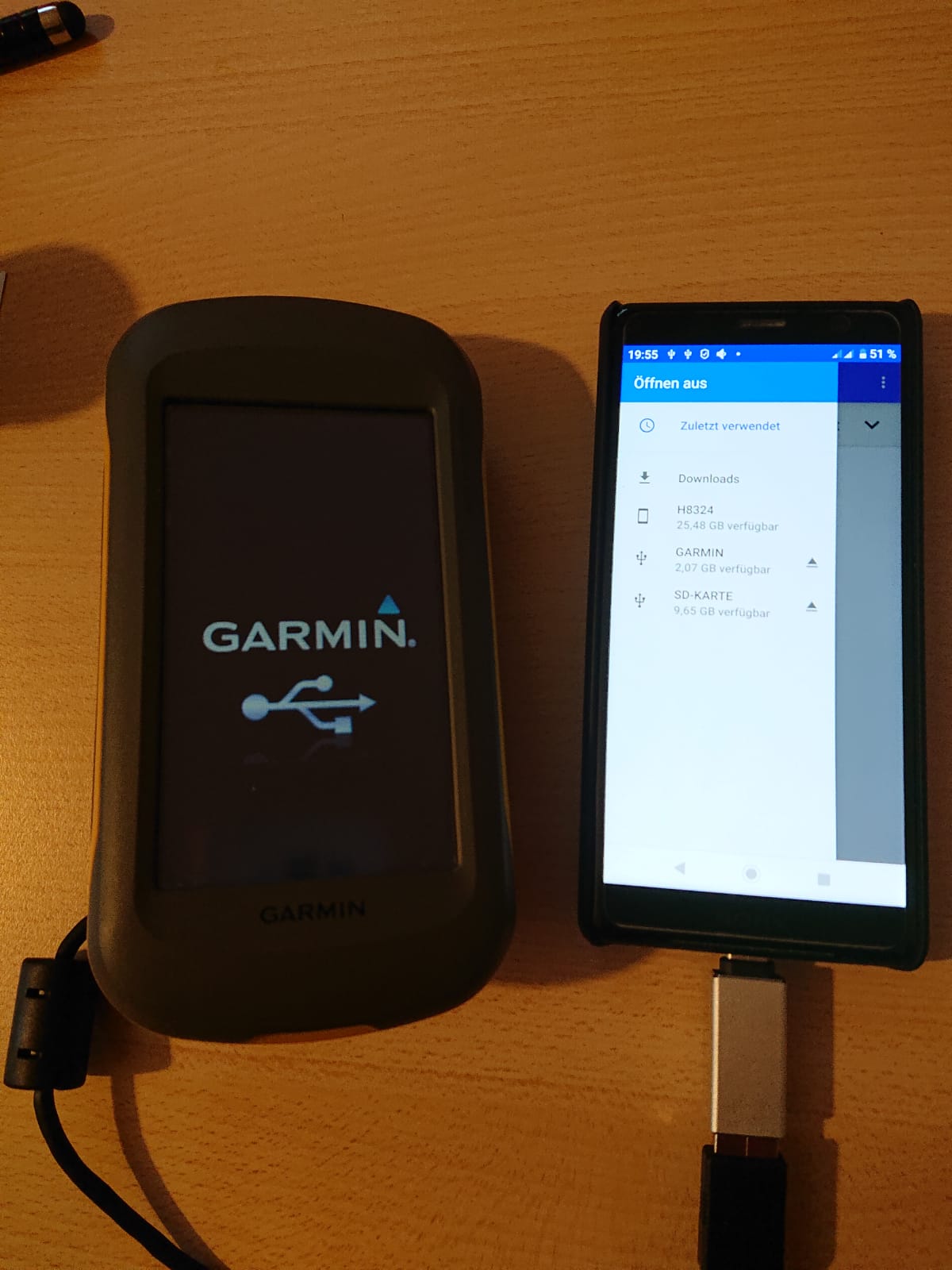

Also nur sicherheitshalber. Wenn man mit Kurviger plant und ohne Basecamp als Zwischenschritt arbeiten will, dann sollte man nur einen Track auf dem Navi speichern und diesen zur Navigation verwenden. Dann dürfte es keine Probleme geben. Allerdings verwendet Kurviger teilweise Straßen, die offiziell gesperrt sind (habe ich hier im Odenwald schon zu oft erlebt, dass da nur Landwirtschaftsverkehr erlaubt war). Basecamp filtert das üblicherweise raus, daher empfiehlt sich der Umweg durchaus. Die Garmin-Karten scheinen da genauer.
Zum Anschluss hier noch ein Bild. Adapterstecker für Sony Handy von USB C auf USB (Stecker in Silber), daran das normale USB-Navi-Kabel für den PC. Man kann sehen, dass das Garmin Montana in den PC-Modus gewechselt hat.Beim Reinzoomen in das Bild kann man am Handy sehen, dass beide Massenspeicher (interner + SD-Karte) des Navi erkannt werden. Dann kann man mit einem Dateimanager, der auf diese Speicher auch die Zugriffserlaubnis hat, darauf zugreifen und Tracks im gpx-Format abspeichern. Das Handy hat Android 8.
Wenn wirklich die Kurviger-Route (nicht als Track, sondern als Route) übertragen wird, dann dürfte die Neuberechnung je nach Wegpunktanzahl eine andere Route als bei der Planung am Tablet liefern. Ich würde zudem dann die Karten auf dem Navi installieren, die Kurviger verwendet. Das dürften die OSM-Karten sein. IMG-Dateien gibt es dafür zum Runterladen und Speichern auf dem Navi im Netz. Die muss man dann an Stelle der Garmin-Karten aktivieren. Beide Karten können auf dem Navi installiert sein.

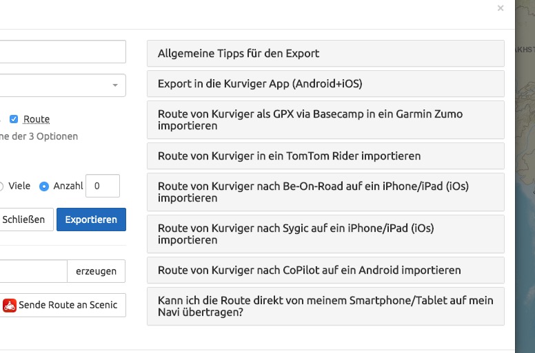

Hast du mal die Hilfe gelesen (siehe Screenshot) ?
Vielleicht schau mal in Youtube, da gibts Videos zum Thema oder auch
Hier :cool: oder hier

Es wurde ein Screenshot geliefert. Danach ist Android 8 mit einer speziellen Samsung-Umgebung drauf. Daher habe ich meine Tipps darauf ausgerichtet.
