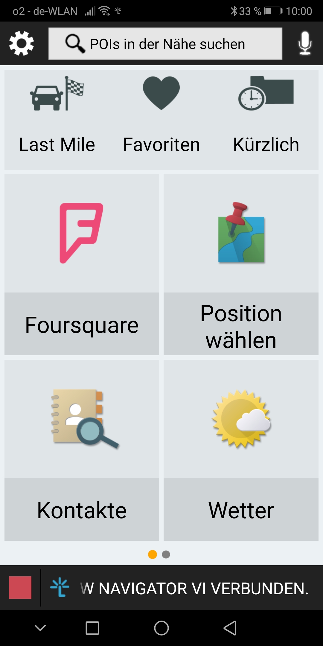

Ich habe das iPhone X nur per Smartlink mit dem Nav6 verbunden. Nav6 hat die neuste Firmware. Das Nav6 zeigt die Kopplung mit Smartlink auch an. Jedoch keine Verkehrsmeldungen und sonstige Smartlink Daten. Was ist da los? Jedesmal kommt die Meldung Smartlink verbinden, obwohl es verbunden ist. Smartlink neu installieren hat auch nichts gebracht. Hat vor dem letzten Update noch alles funktioniert.
Hast du Smartlink auch gestartet? Unten links sollte rotes Viereck sichtbar sein.

Moin Thomas, ganz unten ist der Hinweis, wenn Smartlink verbunden ist.

Nachdem ich in letzter Verzweiflung beide Geräte neu gestartet habe. Ging’s wieder. Verstehe das wer will. Der gute alte Neustart hat’s gerichtet. Bleibt bisher auch stabil nach ein und ausschalten des NAv6. Wer sagt’s denn.
